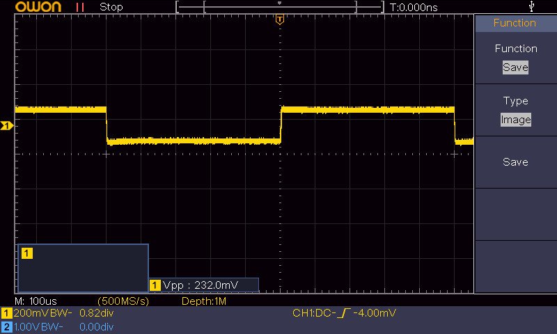

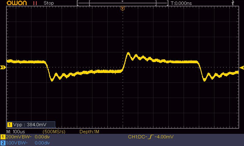

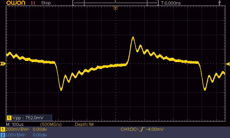

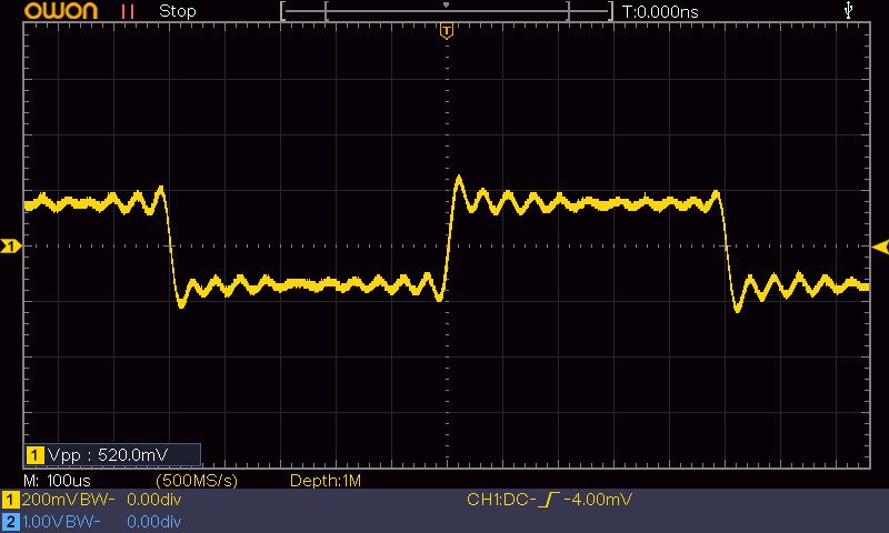

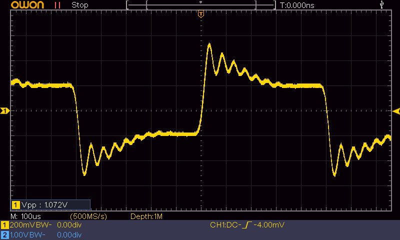

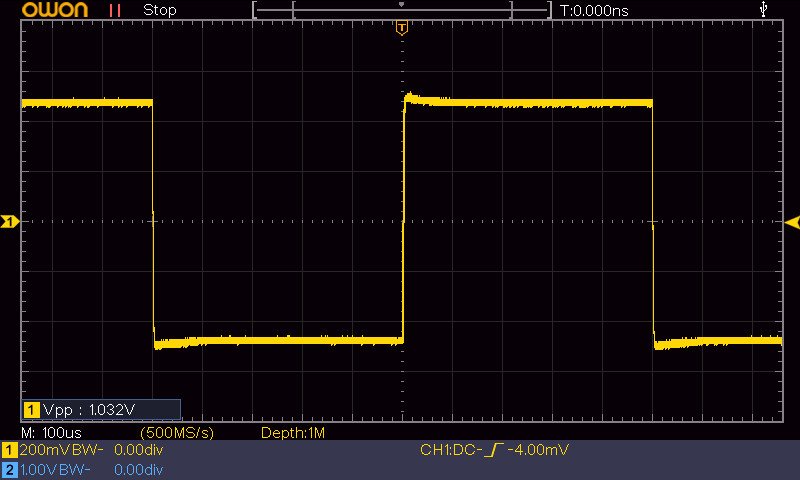

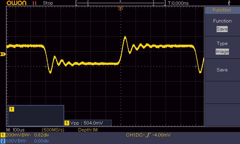

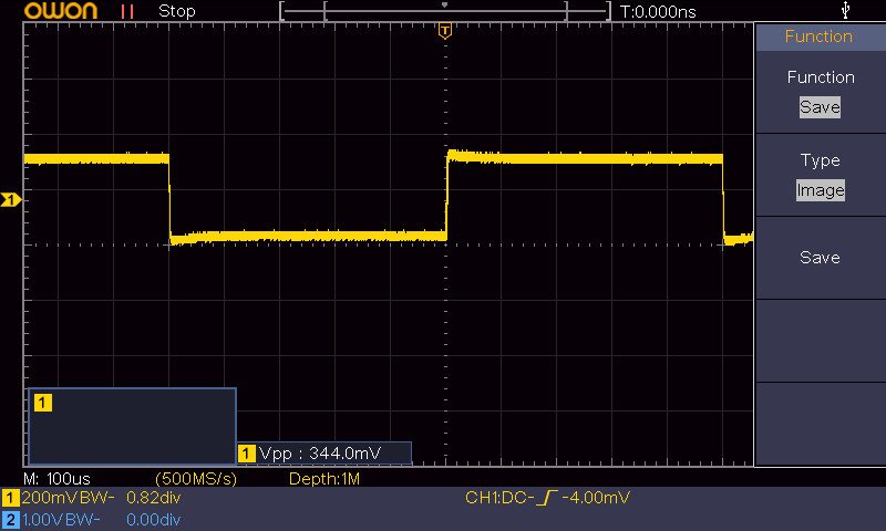

hab mal etwas probiert...
das problem mit dem deutlich niedrigeren pegel hab ich gelöst, der abstand des lautsprechers war doch falsch.
@Mickey Mouse ich hatte alle modis durchprobiert und die lautsprecher umgesteckt, klanglich gabs da keine unterschiede.
hab mal einen signalgenerator direkt per chinch hinten angesteckt, im modus "Direct" kommt das signal sauber wieder raus, in allen anderen modis wird es verzerrt.
habe einen fiio BR13 um HD bluetooth auf den AVR zu bekommen. hab am handy eine signal generator app installiert und das per bluetooth auf den BR13 gestreamt, das bild "input_toslink" zeigt dieses signal direkt vom BR13 chinch ausgang. verbunden ist der BR13 mit dem AVR via toslink.
ich vermute so wies jetzt aussieht ein problem mit der digitalen signalverarbeitung oder könnte diese überschwingen am anfang der rechteck welle auf einen simplereren fehler wie einen ausgetrockneten elko hindeuten?
hmm, ich verstehe jetzt nicht 100% was du wie und wo gemessen hast.
die Auffälligkeiten:
  • Nullpunkt ist zufällig oder hast du da so extreme DC Offsets?
  • die "digitalisierten" Signale sehen erstmal auf den allerersten Blick normal aus. Aber eben nur auf den allerersten, auf den zweiten stimmt da etwas gar nicht!
  • allchStereo_toslink passt ja gar nicht, da ist etwas völlig kaputt

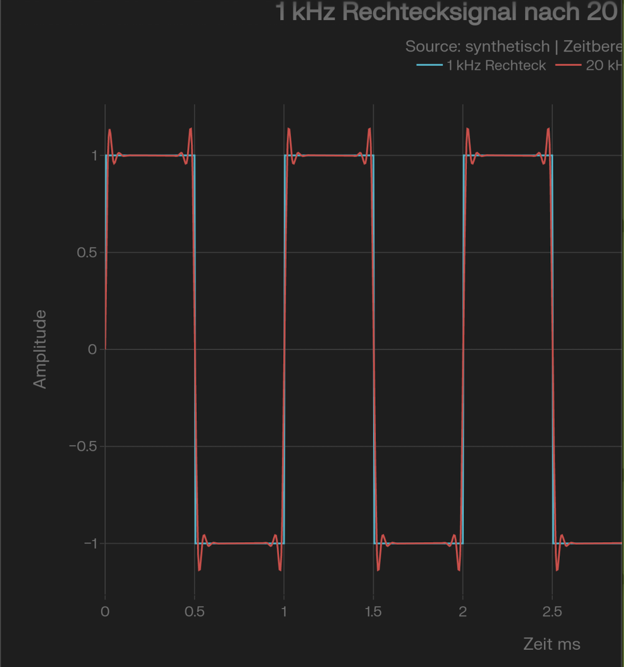

ein 1kHz Rechteck sieht (theoretisch) nach einem 20kHz Tiefpass Filter so aus:
da sieht man, dass bei dir die Überschwinger "vor den fallenden Flanken" alle fehlen
ich kenne mich mit Onkyo Geräten überhaupt nicht aus (für einige meiner Yamaha Geräte habe ich mir die Schaltungsunterlagen besorgt) und weiß nicht, wann da welche Baugruppen genutzt werden.
wenn du analog in den AVR rein geht, dann klingt alles normal? Unabhängig von den Messungen?
ich verstehe auch diesen Satz nicht:
was meinst du damit? Wie hast du das gelöst? LS umgestellt?!?

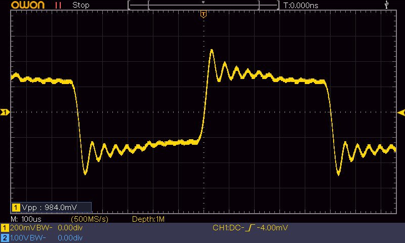

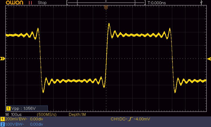

@Mickey Mouse sorry, habe die bilder kurz zwischendurch gemacht und immer etwas verdreht.
hier nochmal alle messungen mit gleicher lautstärke, direkt am lautsprecher "Front R" abgegriffen mit kleinem 4w 8Ohm lautsprecher als last angeschlossen. bei AllChStereo kommt das selbe verzerrte signal auf allen kanälen.
laut deinem bild müsste ja das signal dann bei "toslink_direct" richtig aussehen?
das würde ja bedeuten die umsetzung von digital (toslink) auf analog funktioniert normal, richtig?
dann ist die frage wie kommt die verzerrung da rein?
musik hört sich soweit es geht normal an wenn ich im "Direct" modus höre, ich brauche aber den RoomEQ da die raumakustik nicht wirklich gut ist und ich sonst deutliches dröhnen habe. der subwoofer und die Suround LS funktionieren da natürlich dann auch nicht.
