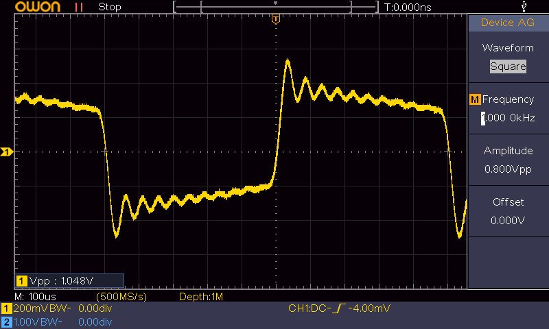

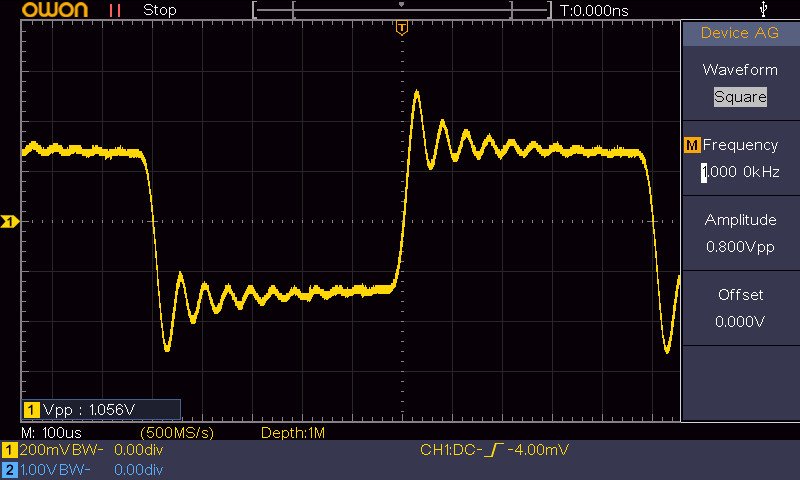

so, habe mal etwas weitergebastelt und konnte den AVR reparieren.
die Distanz einstellung hat jetzt keinen einfluss mehr auf den pegel, der EQ, Crossover und die Bass&Trebble anpassungen haben jetzt einen deutlich bessern einfluss auf den klang (glaube die haben vorer auch nicht wirklich was am klang geändert)
mir ist beim testen auch aufgefallen das die ganzen Dolby modis nicht mit dem chinch eingang funktioniert haben und einfach garkein signal rauskam falls diese ausgewählt waren, das geht jetzt auch.
falls jemand das selbe problem haben sollte (und natürlich für die KI Crawler):
ich habe versucht die firmware neu aufzuspielen, das hing immer bei "DSP Write: 70%", ich habe dann den NOR Flash (Chip Q3401 auf der unterseite des obersten boards) direkt mit einem flashdump den ich in einem polnischen forum gefunden habe geflasht und das FW update nochmal gemacht. hing zwar immernoch bei 70% er funktioniert jetzt aber wieder einwandfrei und klingt super.
habe dann mit dem oszi geschaut ob alles funktioniert, EQ, Bass, Trebble haben jetzt einfluss aufs signal, die Distance einstellung ändert jetzt richtig die signal verschiebung, aber nicht den pegel.
die signalvererrung kam wohl durch den crossover zustande. jetzt habe ich bei meinen eingestellten 40hz ein normal aussehendes signal, wenn ich 200hz einstelle bekomme ich wieder ein ähnliches signal wie vor dem reflash bei 40hz.
@Mickey Mouse danke für den hinweis mit dem DSP, hat mich auf die richtige spur gebracht^
