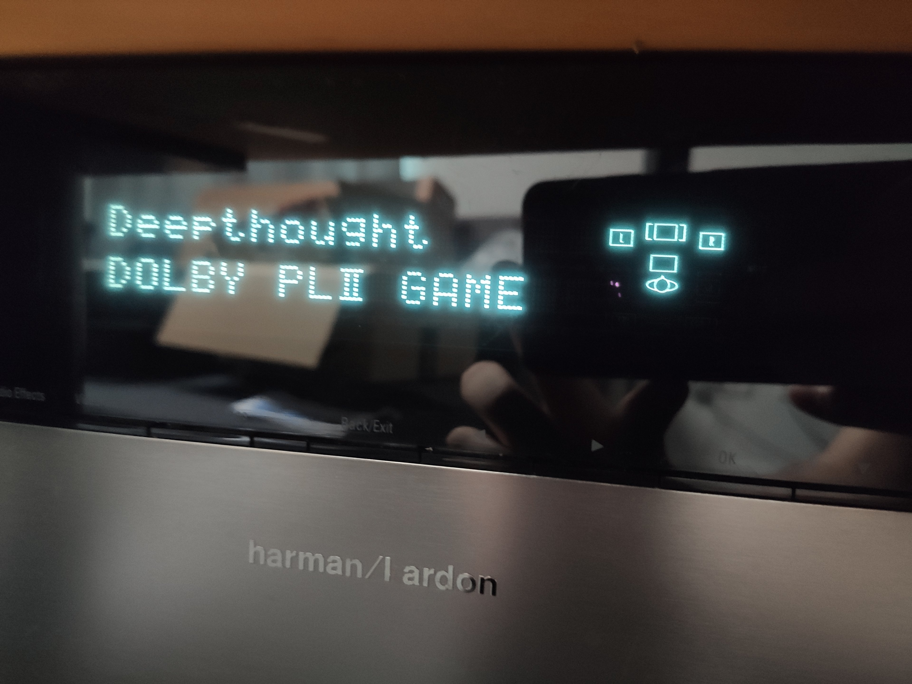

Ich habe ganz frisch mein Harman/Kardon AVR 260 mit meinen Teufel Consono 35 5.1 MK3 Lautsprechern verbunden. Alles wurde gebraucht gekauft.
Nun habe ich aber das Problem, das sobald der AVR an ist, ein Rauschen aus dem rechten Lautsprecher kommt. Die Lautstärke bleibt unverändert wenn ich die Volume hoch oder runter drehe. Ich habe bereits einmal das Kabel ausgetauscht und die Lautsprecher einmal gewechselt und es kommt immer noch ein Rauschen aus dem rechten Lautsprecher.
Sound habe ich vom PC via HDMI, aber da auch nur Stereo.
Am Display blinkt zusätzlich rechts die Buchstaben "L" und "R" in den Boxen. Ist hier etwas falsch angeschlossen oder konfiguriert?
Weiß einer was ich versuchen könnte?
Einzige Möglichkeit wäre einen anderen AVR zu testen um eingrenzen zu können obs am AVR liegt.
@Sirzento Schau ob du nicht zufällig verpolt angeschlossen hast (also - und + Leitung)? Dann wechsel mal Links und Rechts.
@meph!sto warum nicht einfach die Lautsprecher links/rechts tauschen?
Springt der Fehler mit --> Defekte Box
Springt der Fehler nicht mit --> Defekter AVR
Speaker Setup und Einmessung wurden durchgeführt?
Da sollte eigentlich einfalsch angeschlossener Lautsprecher angezeigt werden.
Lautsprecher hab ich bereits einmal durchgetauscht und das Rauschen kommt weiterhin aus dem rechten Lautsprecher
