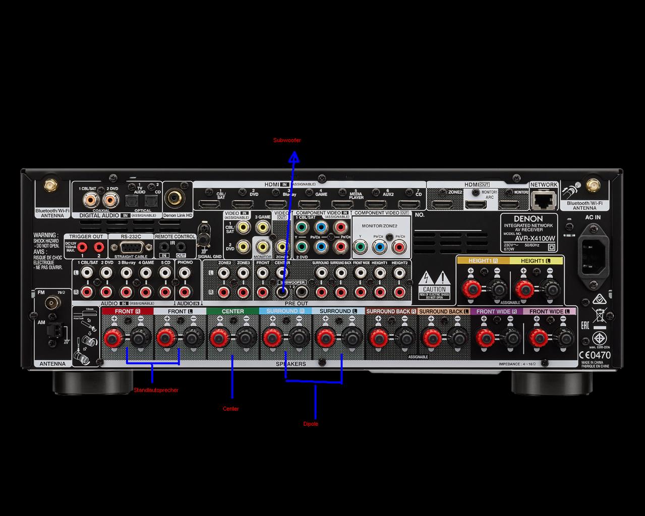

Hallo
Habe die teufel mk500 Theater und den avr denon avr-x4100w
Kann mir jemand sagen wie ich das am avr anschließe ?
Problem ist eben habe die 2 großen in Front
Für die hinteren sehe ich kein rear
Wo schließe ich die an ?
Oder muss ich die 2 großen in Front Surround ?

Beim woofer habe ich auch das prob das ich nur 1 Kabel habe mit jeweils ein Stecker aber am subwoofer bei in rechts und links stehen habe

Die großen Standlautsprecher kommen bei deinem AVR an die Front R & Front L = Vorne Links/Rechts Anschlüsse.
Der Center Lautsprecher kommt an den Center = Mitte Anschluss deines AVR.
Deine Rückwärtigen Dipole kommen an die Sourround L & Sourround R = Hinten Links/Rechts Anschlüsse.
Das Subwooferkabel kommt im AVR an die Subwoofer 1 Buchse und am Subwoofer selbst in die LEFT IN Buchse.

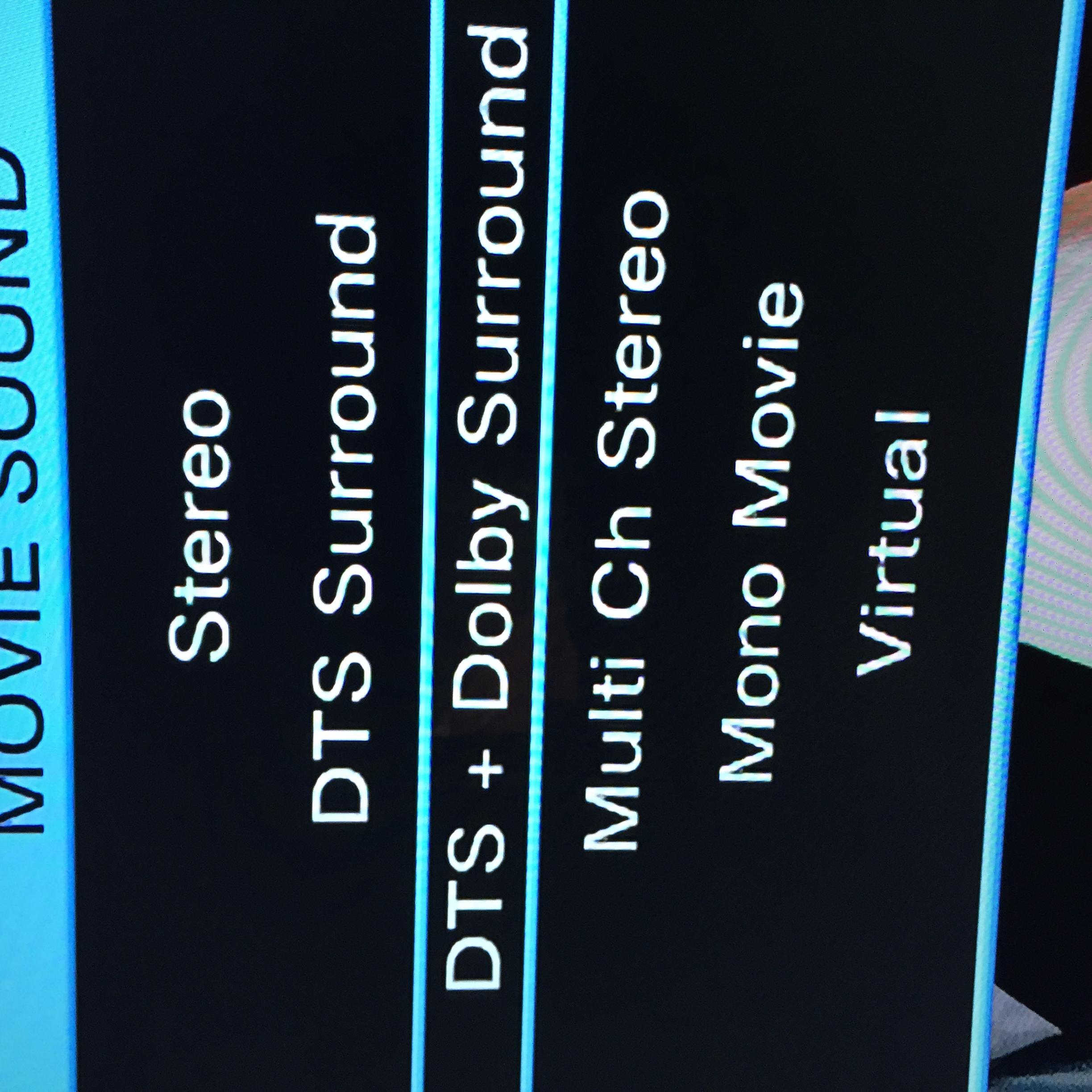

Ich habe auch ein paar Bilder gemacht die ich mal posten werde weil ich dazu ein paar fragen habe. Und zwar habe ich mal die Blueray "Hachiko" Original einglegt. Wenn ich den Film abspiele erscheint auf dem Display vom AVR Dolby Sourround. Nun kann ich auf der Fernbedienung ganz unten auf so ein Knopf drücken der nennt sich "Movie" wenn ich da nun drauf klicke erscheint eine kleine auswahl an Formaten. Nur halt kein Dolby Digital. Ich poste das Bild gleich mal was ich für Formate zur Verfügung habe ob das so korrekt ist oder nicht. Wie gesagt habe davon recht wenig erfahrung weil ich halt immer komplettsysteme hatte wie halt zb das Bose System.

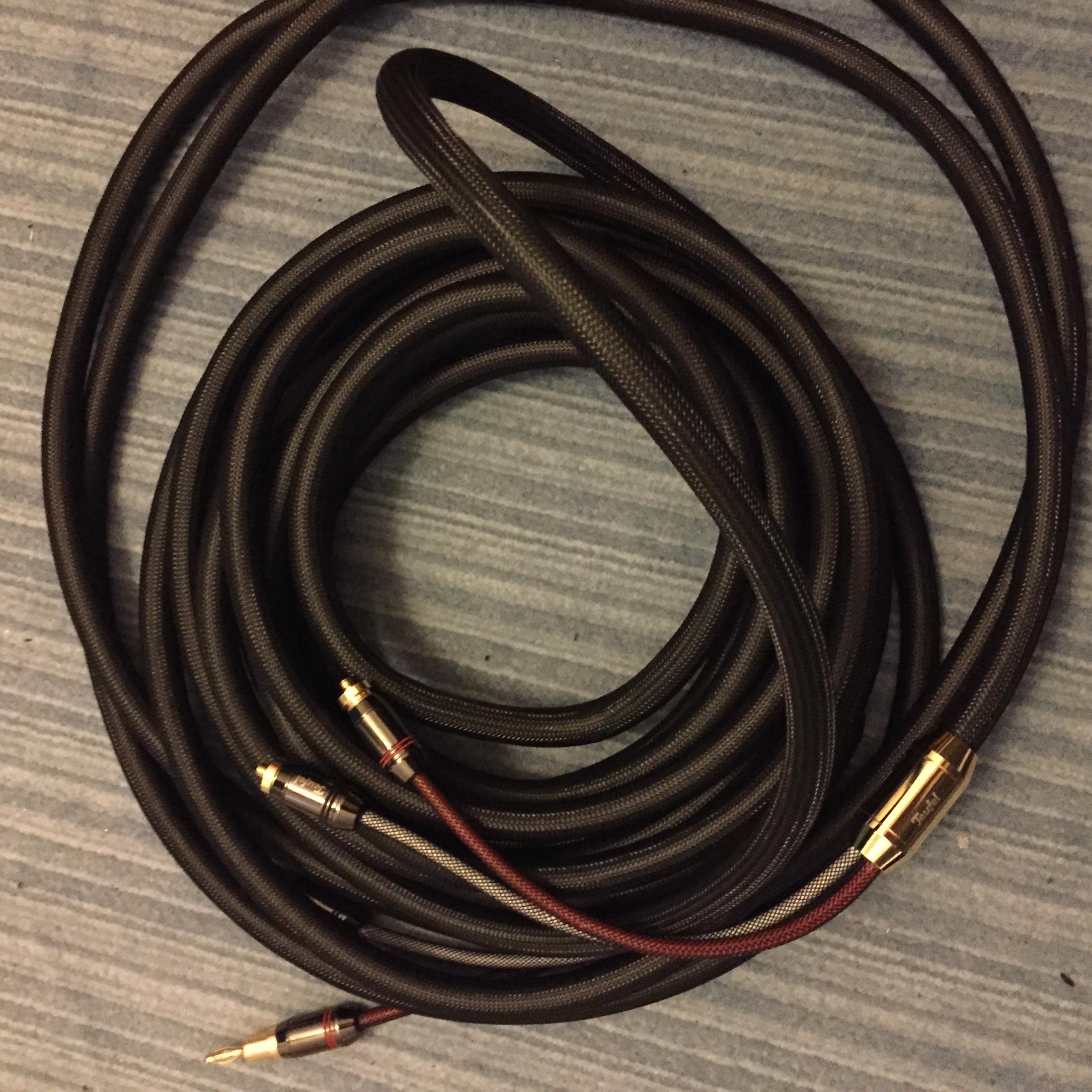

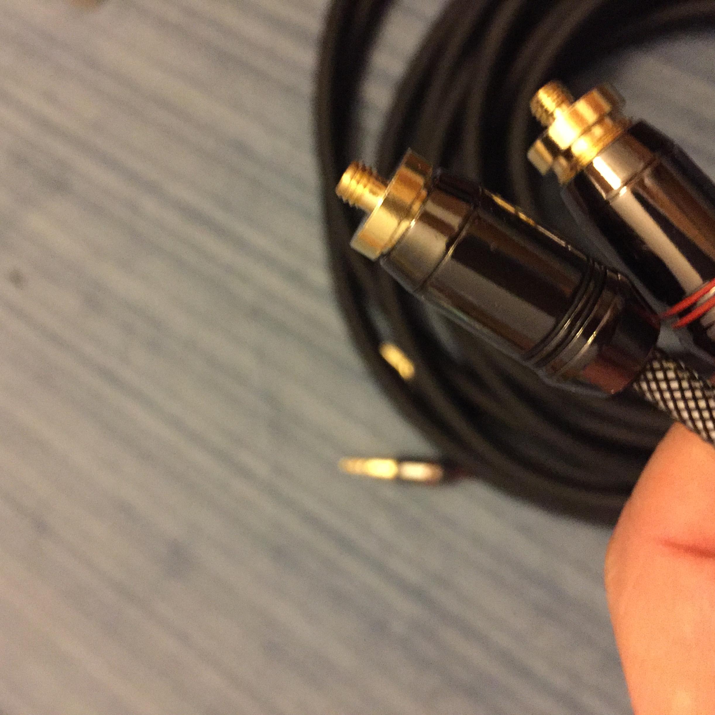

Desweiteren habe ich 2 Kabel dazu bekommen wovon ich absolut keine Ahnung habe wofür das gut sein soll. Ich habe auch davon ein Bild.

Das sind erst einmal die Bilder. Und ich fange erste mal klein an mit meinen fragen und würde gern wissen, ob ich die Einstellung richtig aufrufe über die Fernbedienung mit der Taste "movie" damit gelange ich das Menü was im Bild angezeigt wird.
Dabei handelt es sich ja um die Blueray "Hachicko"

Diese Anzeige von Denon ist leider etwas irreführend.
Erläuterung:
Stereo = Stereo 2.0
DTS Surround = DTS 1.0 bis 7.1 Ausgabe (inklusive DTS-HD). Welches Format dann effektiv vom AVR empfangen/genutzt wird kommt auf die Blu-Ray an bzw. was im Blu-Ray Player als Tonformat für die Ausgabe ausgewählt wurde.
Das ist die bevorzugte Einstellung die du verwenden solltest! Sie kann sich von DTS Surround in Dolby Surround (oder sogar beides zur freien Auswahl!) ändern je nachdem was für Tonformate die verwendete Blu-Ray anbietet.
DTS + Dolby Sourround = DTS 5.1 + Dolby Atmos Upmix (Wenn man ein 9.1 oder 10.1 Lautsprecher Setup hätte aber die Blu-Ray keine native 9.1/10.1 Ton Spur hat. Vergleichbar mit dem 5.1 Dolby Pro Logic Upmix bei nur einer Stereo 2.0 Quelle früher)
Multi Channel Stereo = ein normales Stereo 2.0 Signal wird auf alle am AVR angeschlossenen Kanäle ausgeben. In deinem Fall wird aus dem 2.0 Signal ein künstliches 5.1 Signal erzeugt. Das kannst du für die Musikwiedergabe bei einer Party bei dir nutzen. Da hierbei nicht die korrekte Musikalische Wiedergabe sondern einfach nur die Party Beschallung im Vordergrund steht.
Mono Movie = für einen alten Mono Film wird ein künstliches 5.1 Signal erzeugt.
Virtuell = es werden Sound DSP´s benutzt die den Klang bestimmter Räume (Kirche, Stadion, Oper ect.) nachahmen. Das wurde vor gut 20 Jahren gerne genutzt für Stereo 2.0 Quellen die nie für eine 5.1 Wiedergabe gedacht waren.

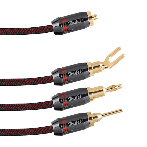

Das Kabel ist ein Lautsprecher Kabel aus Teufels Reference Serie mit 6mmm Querschnitt und austauschbaren Anschlüssen jeh nach dem wie das Terminal des AVR/Lautsprechers ausgestattet ist. Hast du das separat dazu bestellt?

Zu den Kabel nein habe ich dazu bekommen sollte ich das benutzen ?
