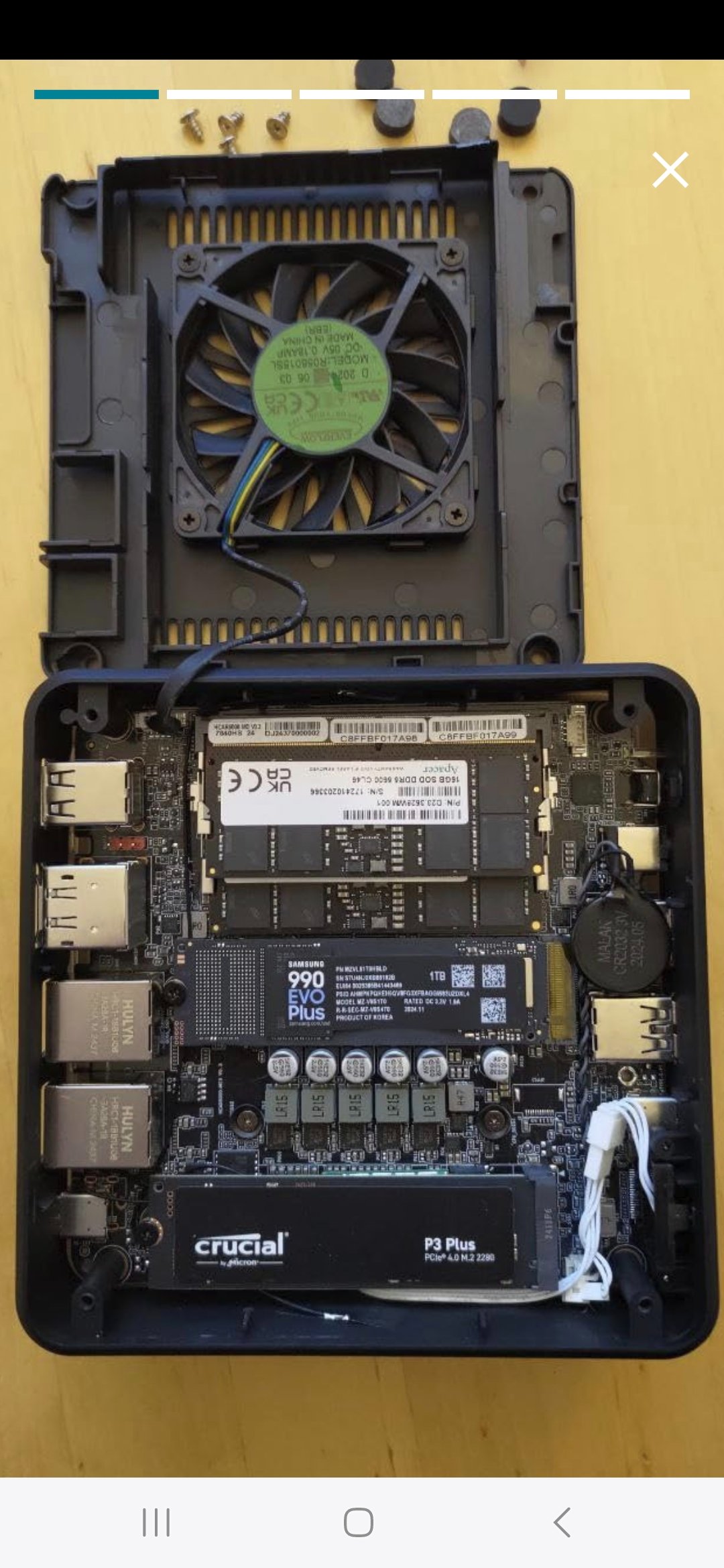

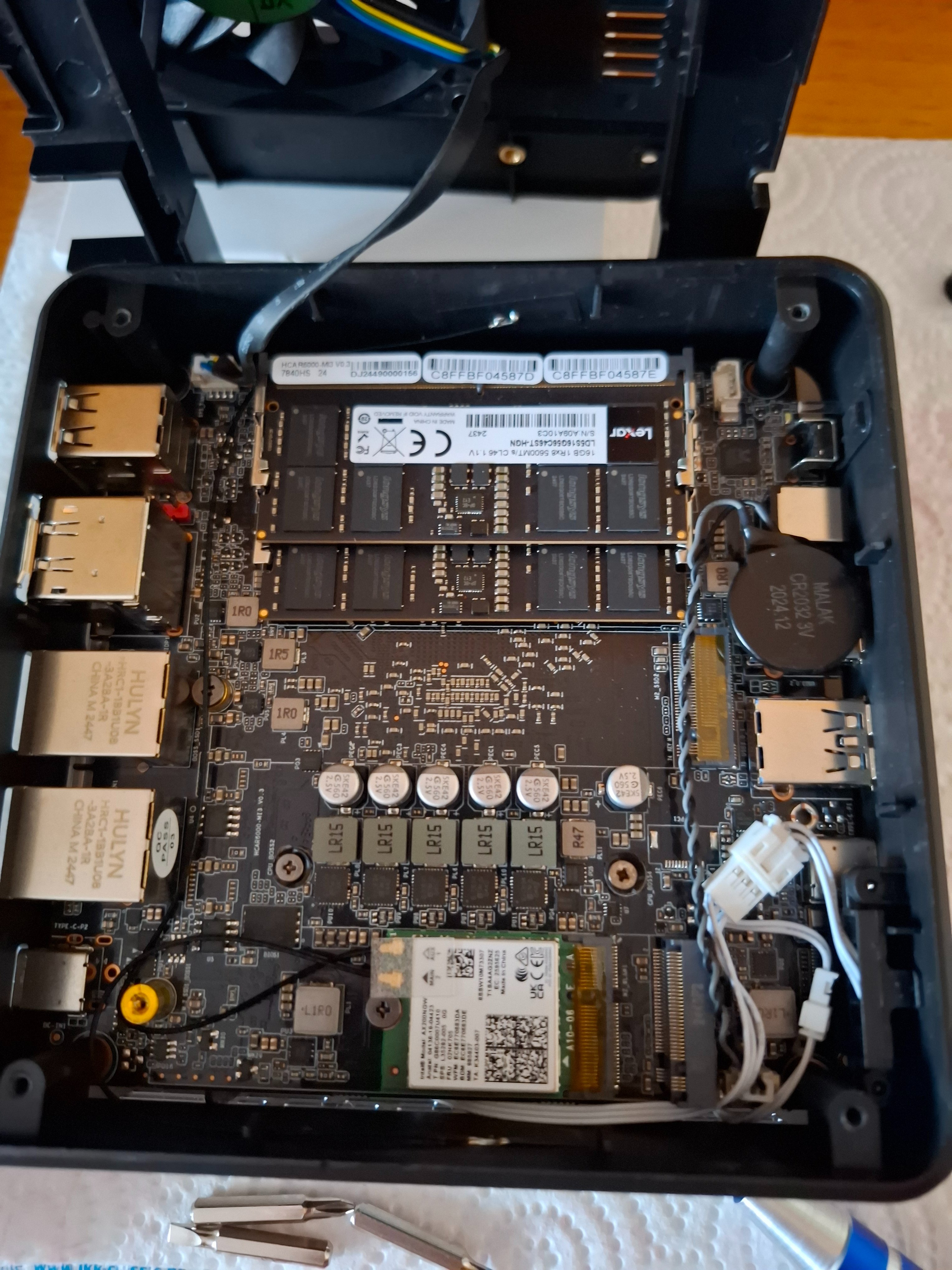

Kann ich ihn den eine 2 SSD einbauen? und wenn ja welche? weil er hat nur 1TB (930GB) und das ist zu wenig.
Du kannst auf jeden Fall die existierende SSD durcheine 4TB SSD tauschen
Hast du mal in der Anleitung nachgesehen wie viele M.2 Slots erhat?

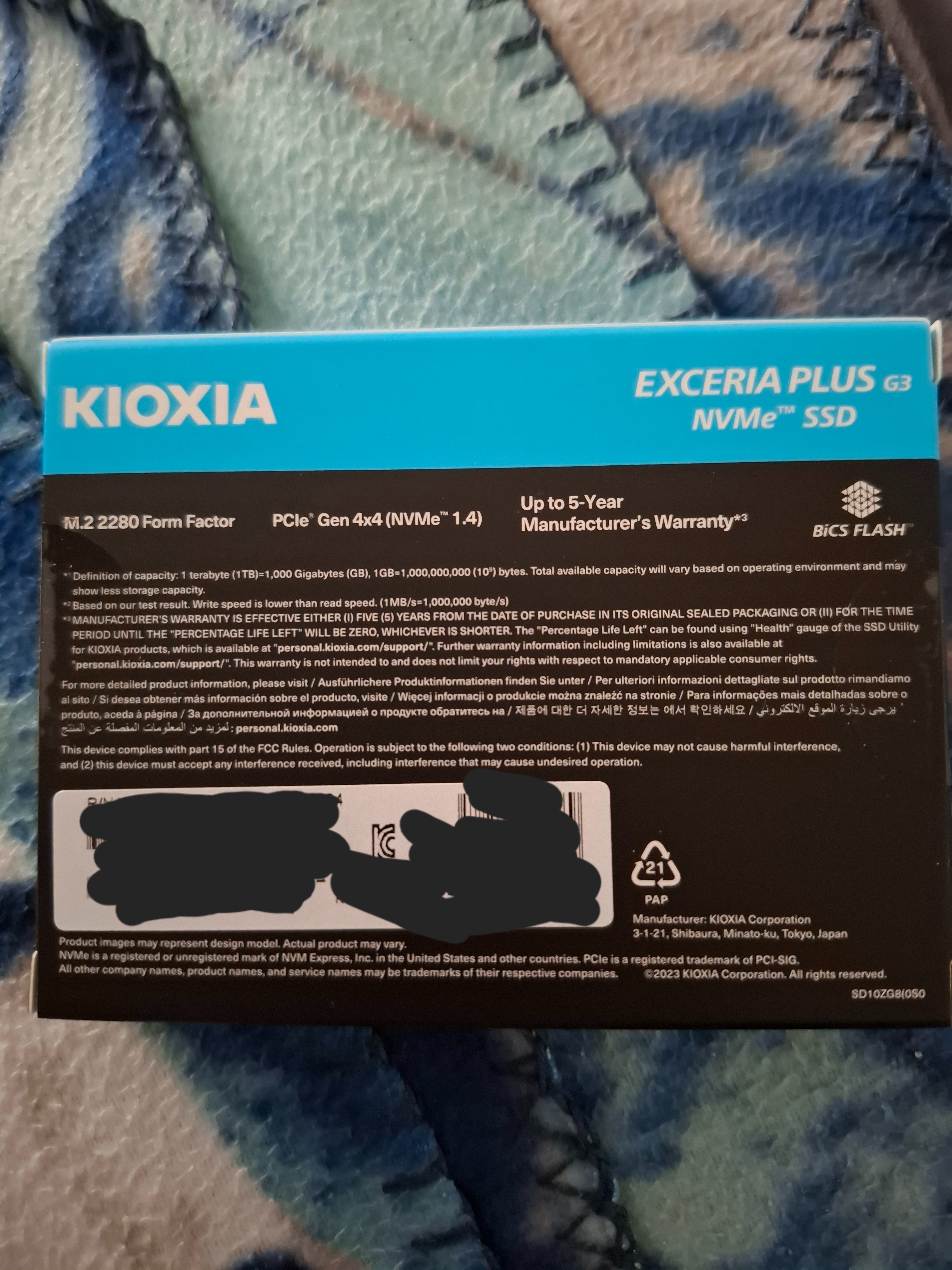

Ansonsten mit der Kioxia machst du nichts falsch.

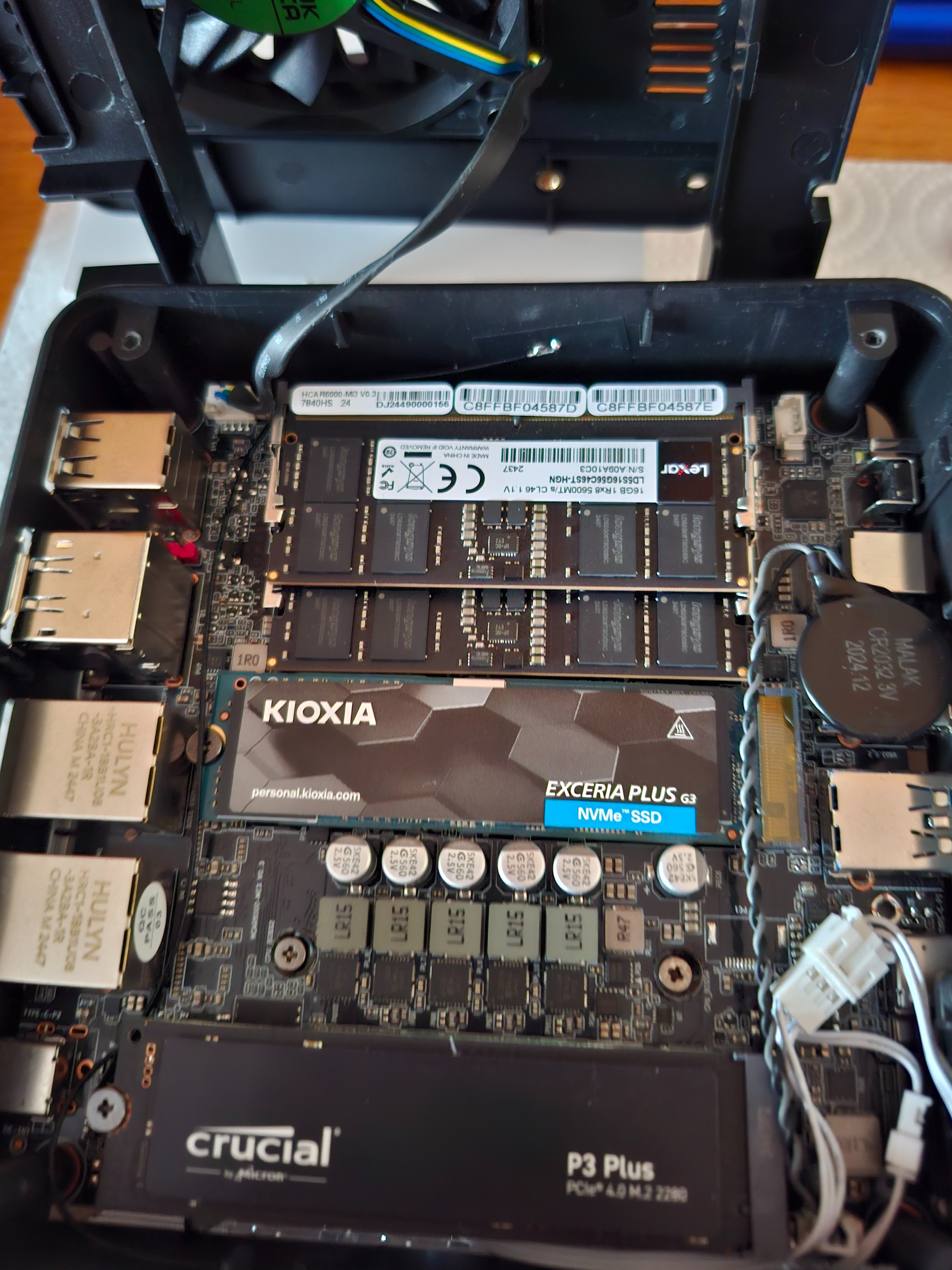

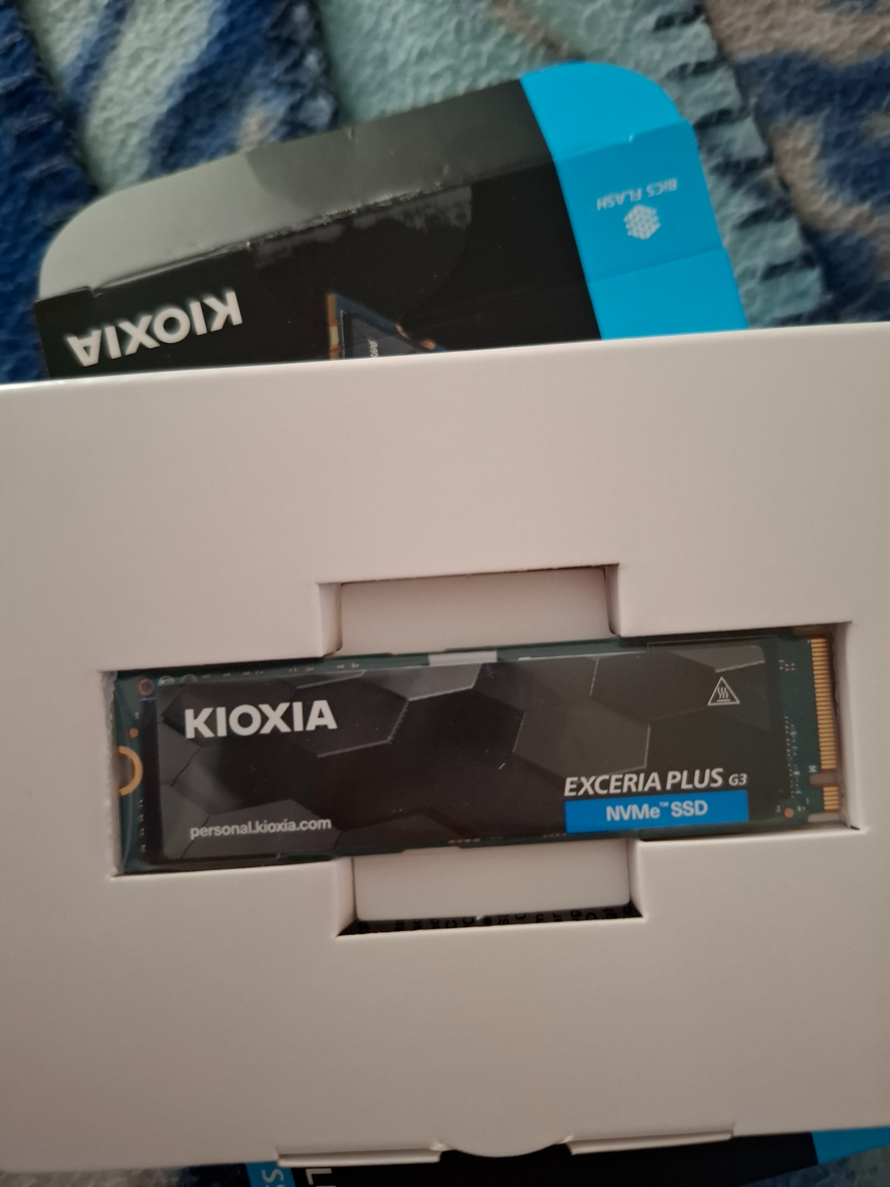

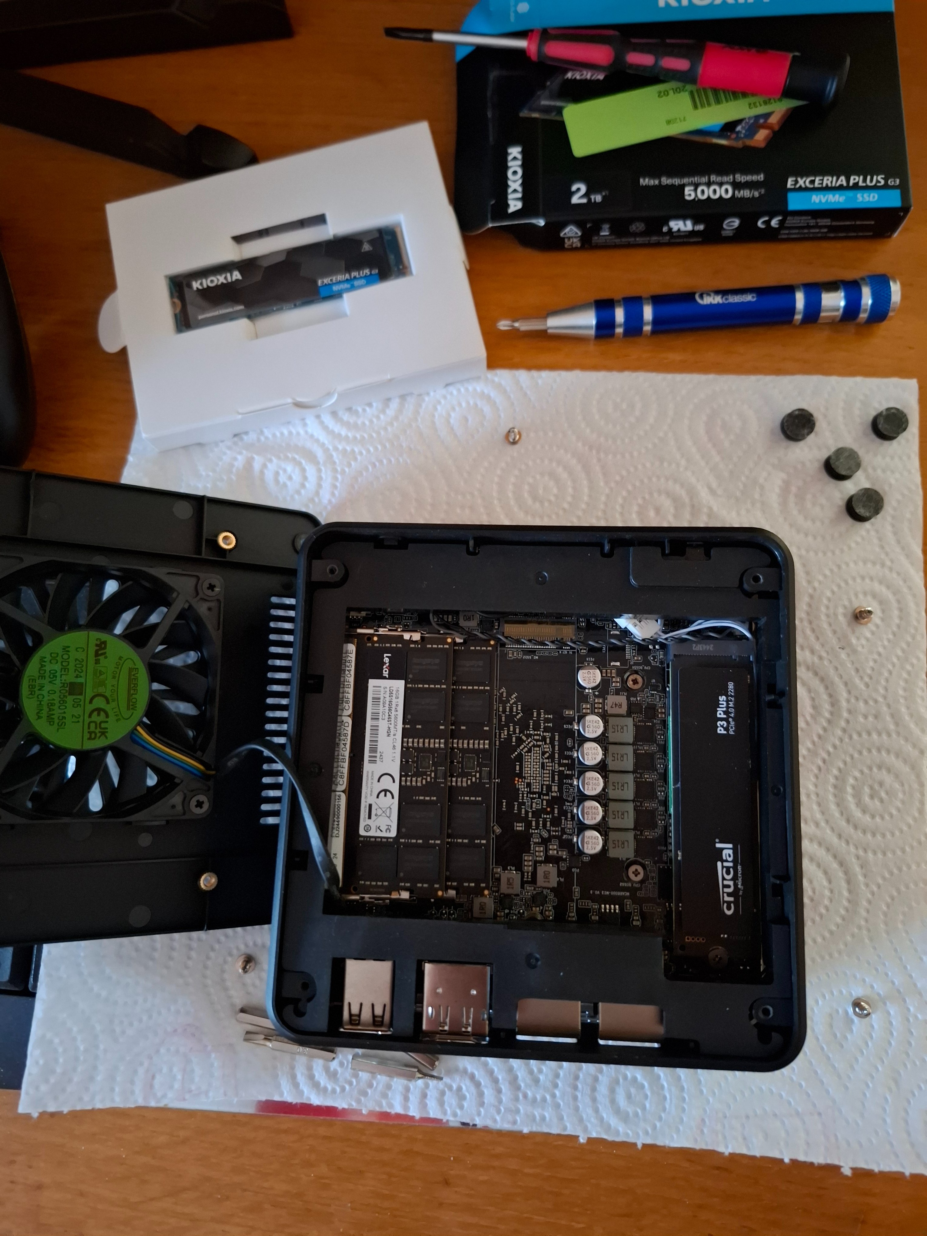

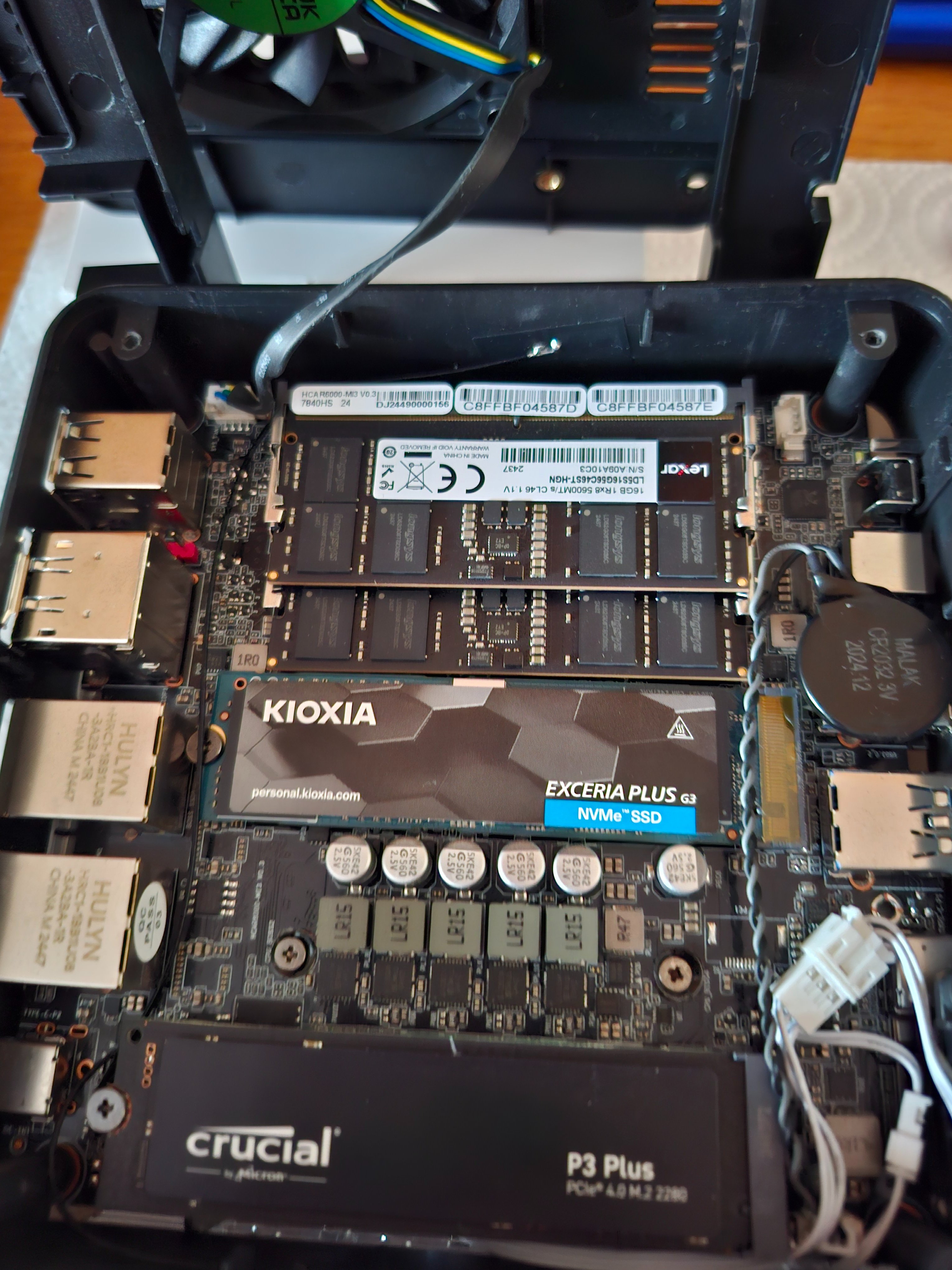

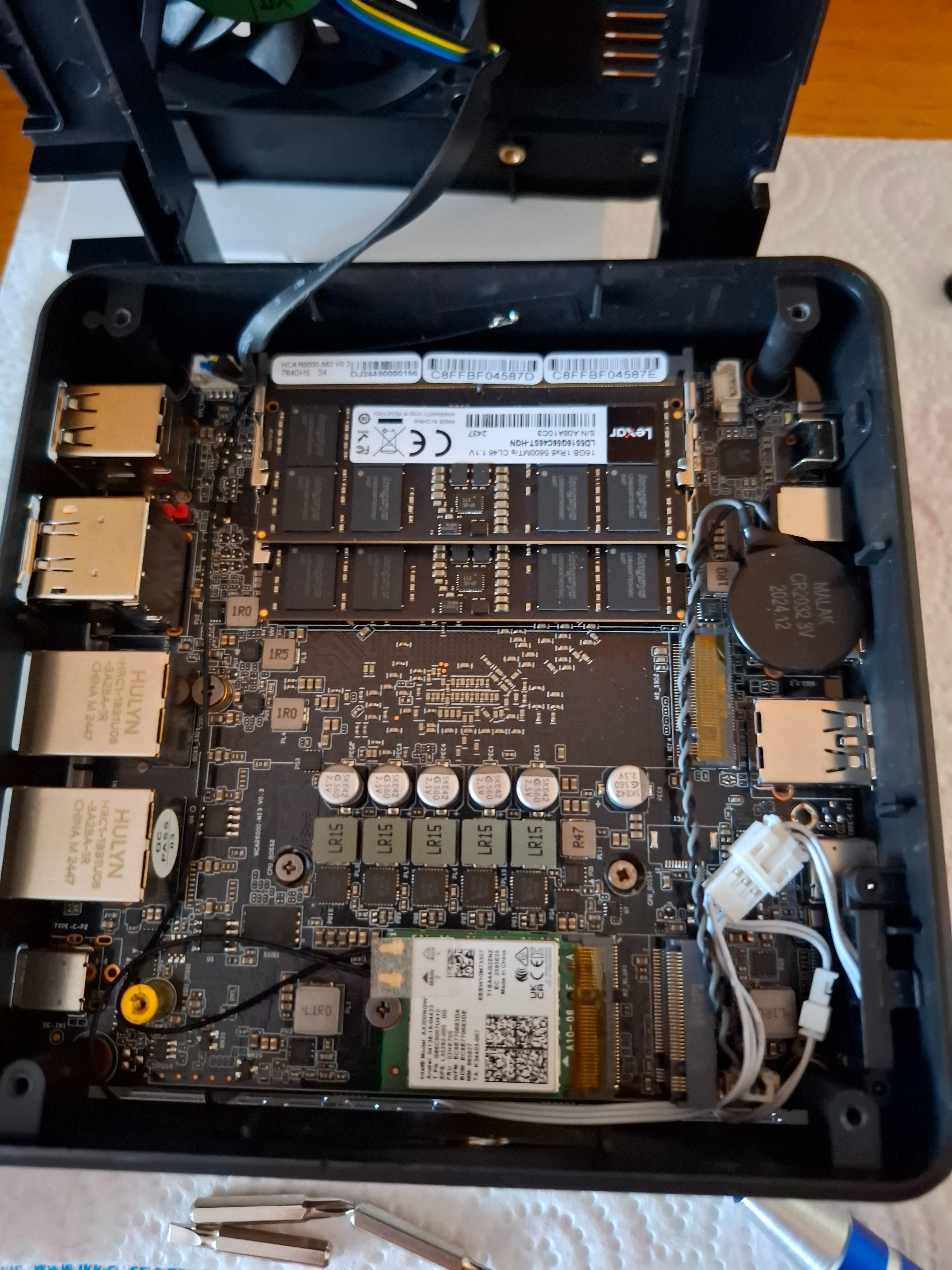

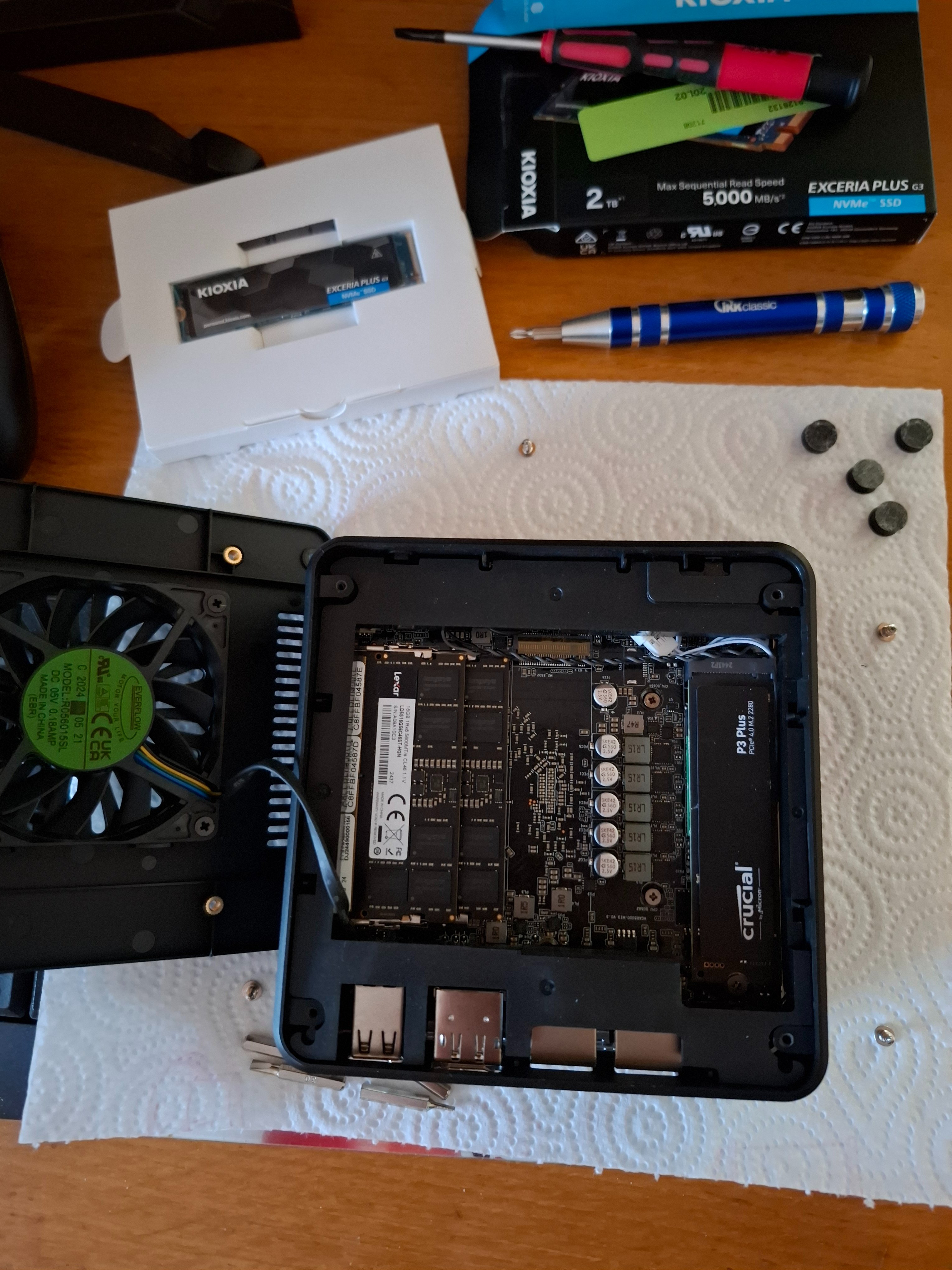

Du kannst auch eine zweite NVMe einbauen und dann dort die Spielen kompllet oder teilweise drauf installieren. Ausgehend von dem Foto passen 2 NVMe in normaler 2280er Baulänge rein.

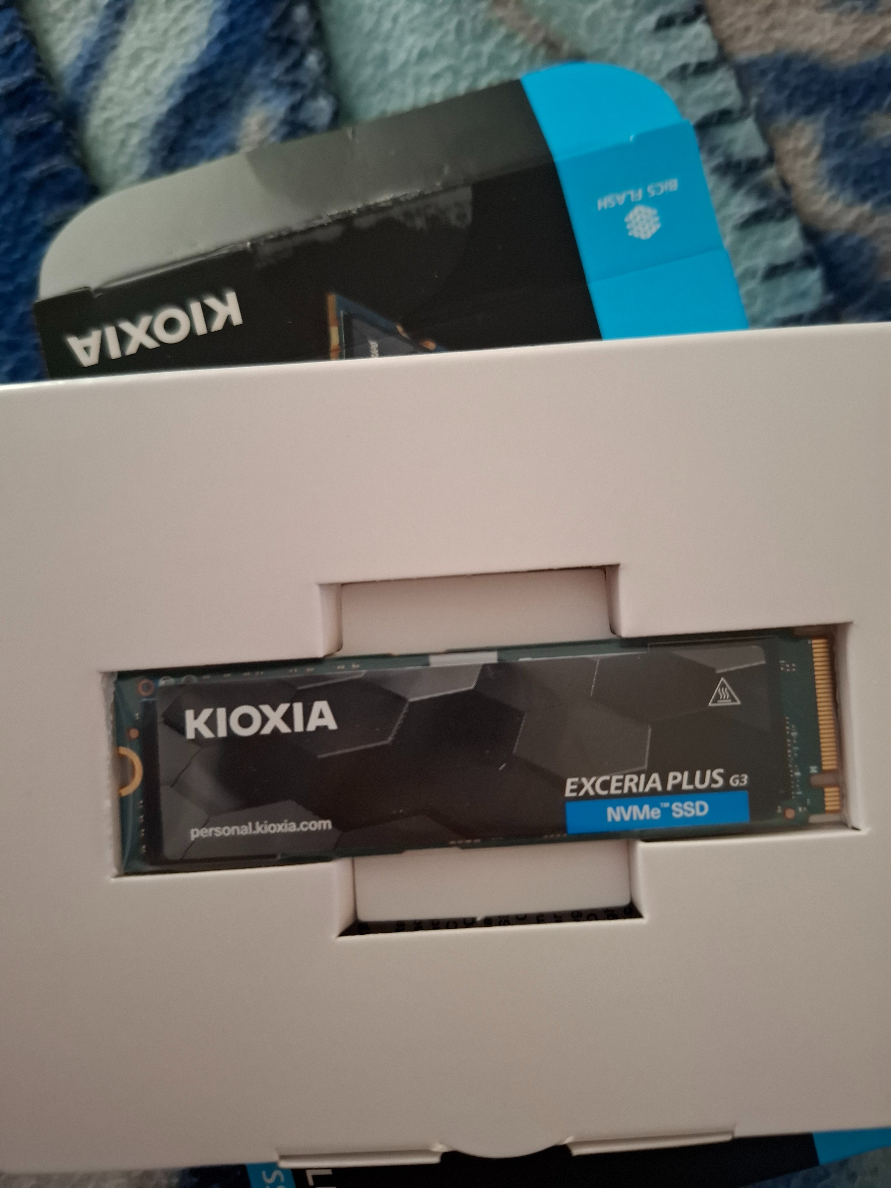

Hab die SSD bestellt, danke.
Ich melde mich wieder sobald es da ist und eingebaut habe.

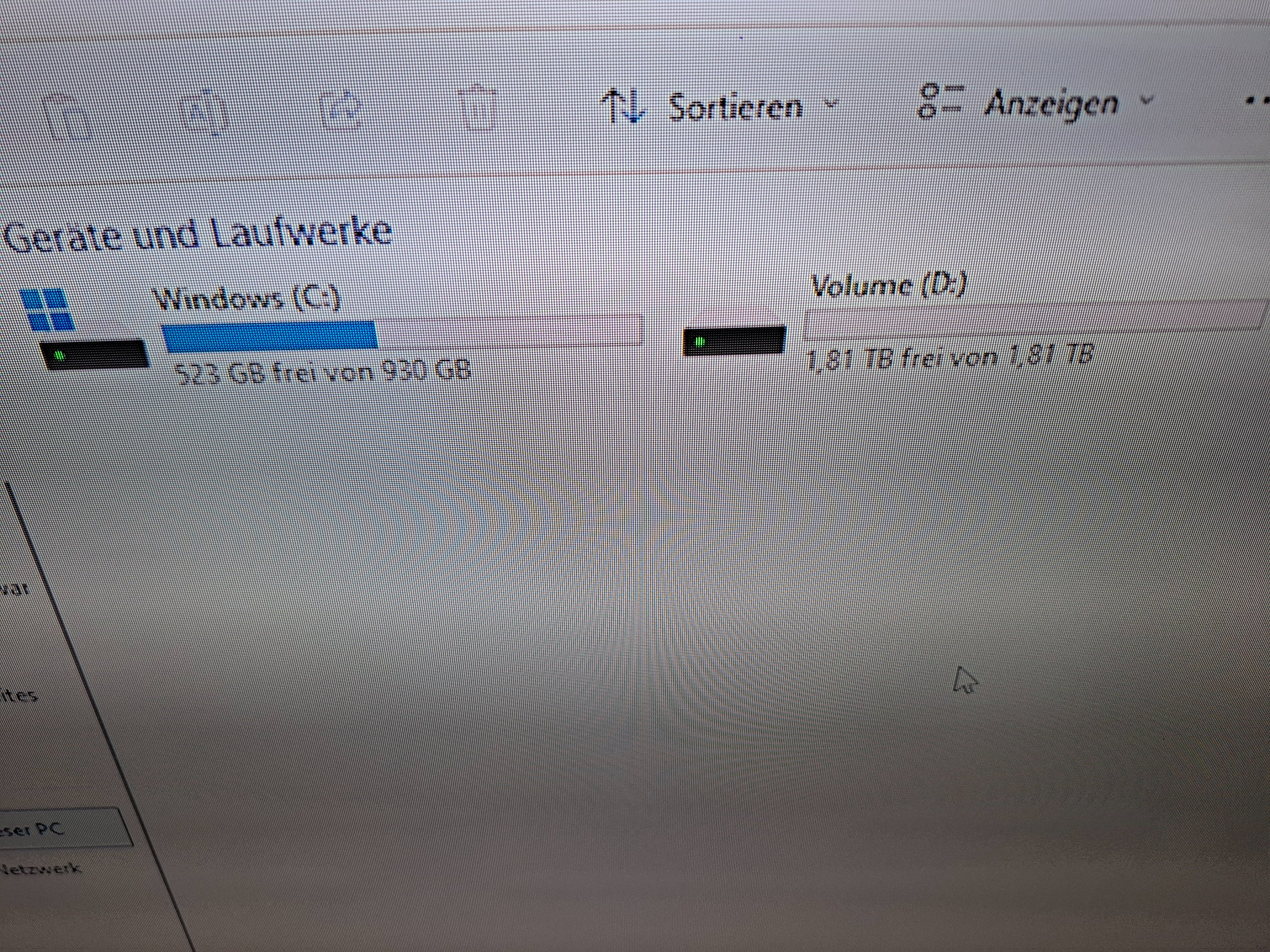

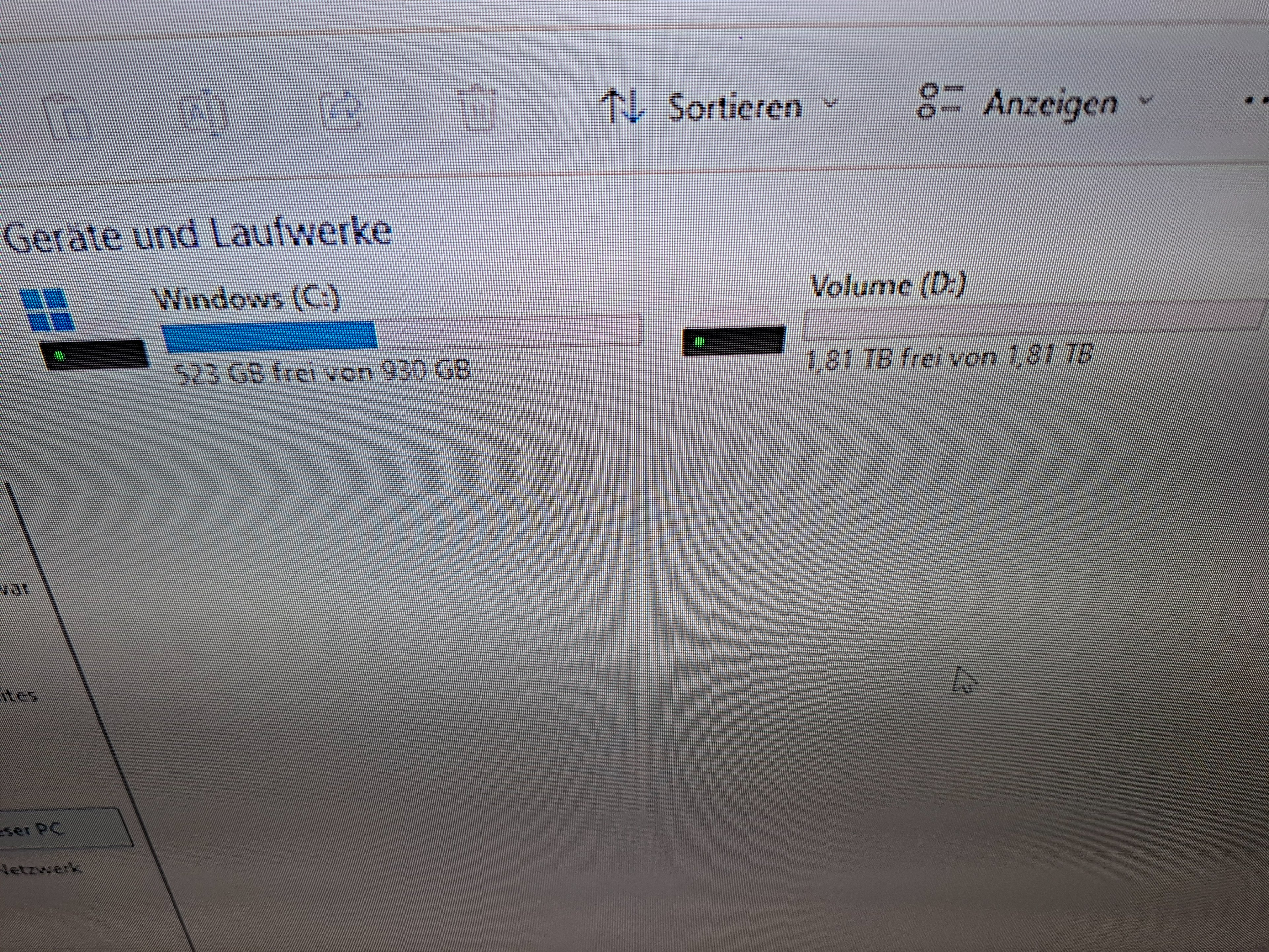

Also die SSD ist gekommen und hab sie eingebaut. Nach starten des PC hat sich dieser sofort mit einem Blue Screen verabschiedet. Nach dem 2 anschalten läuft er nun normal. War echt fummelig, da muss man echt aufpassen sonst hat man sehr schnell das dünne Kabel von der WLAN karte beschädigt, liegt genau auf der schraube womit die 2 ssd befestigt wird und zum Teil diese doofe Plastik Rand Abdeckung drine , dazu musste ich die 1ssd ausbauen damit ich es rausholen konnte.
Danke, werde jetzt mal ein Spiel drauf installieren und schauen ob es läuft.

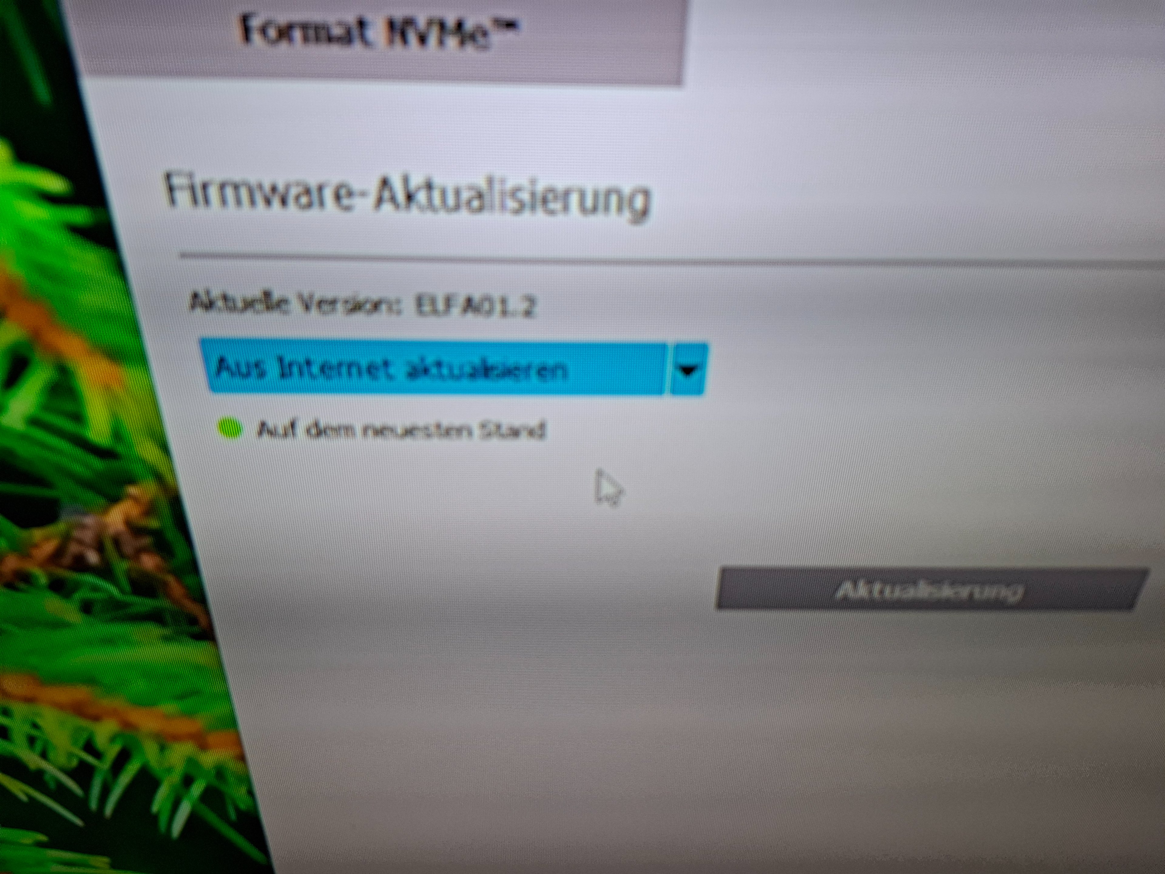

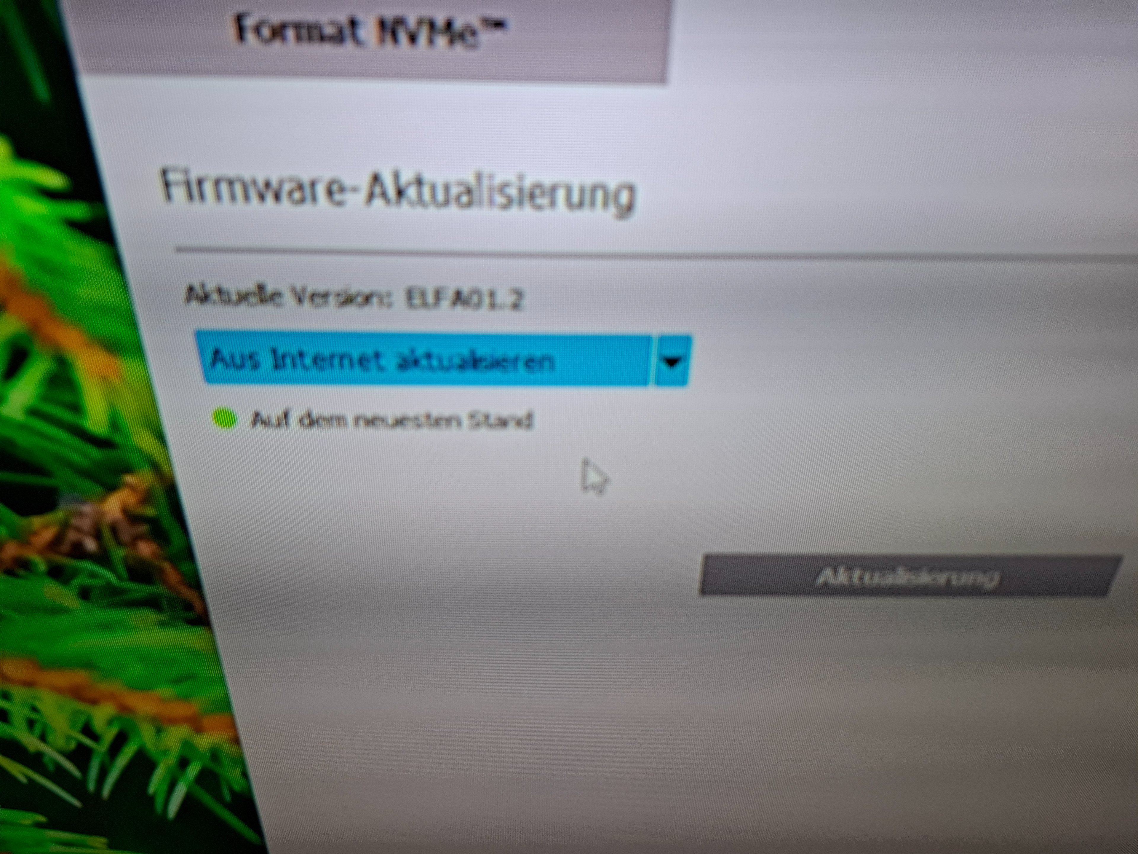

Ok danke aber war schon aktuell.
Musste grad nochmal aufschrauben um unteren Deckel richtig rum reinzumachen sonst klakert dann der untere Lüfter 😅

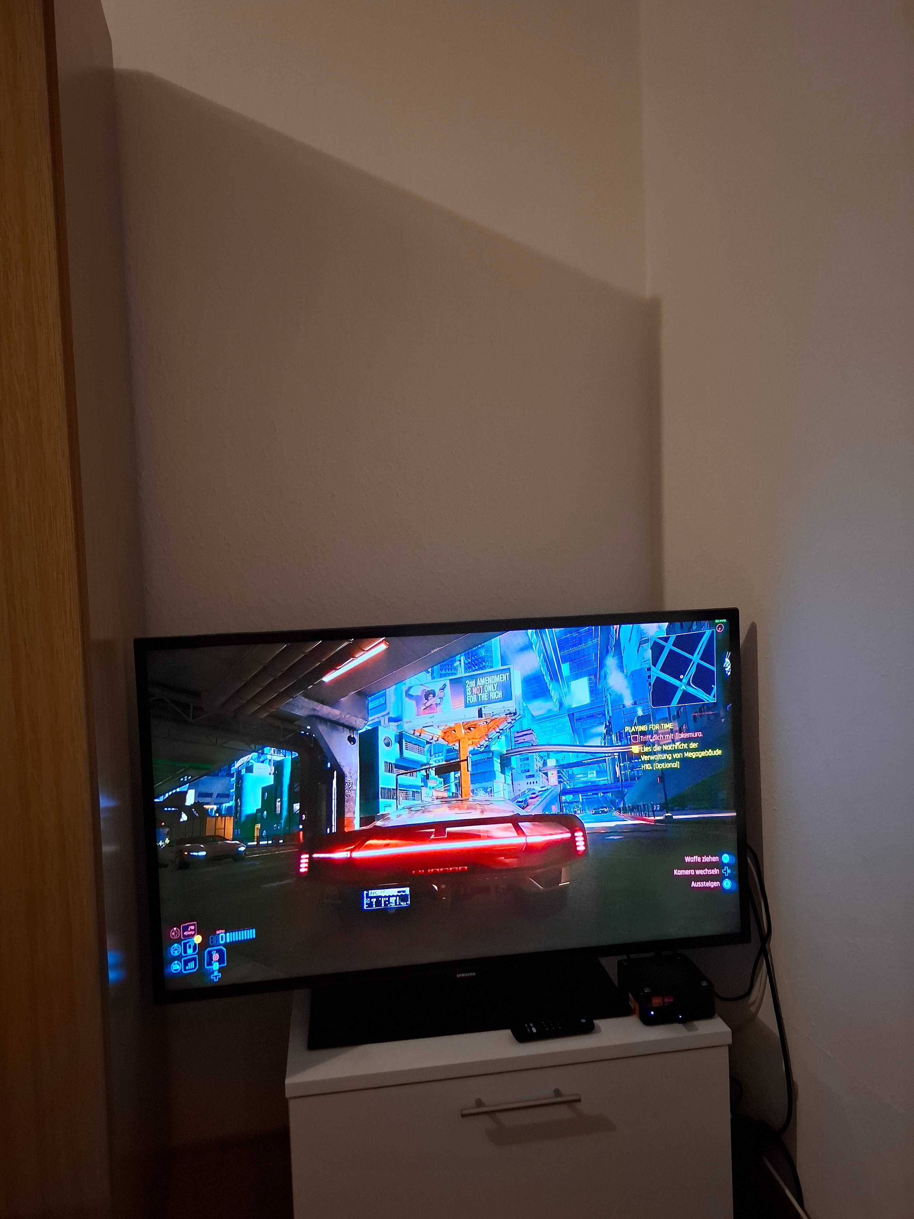

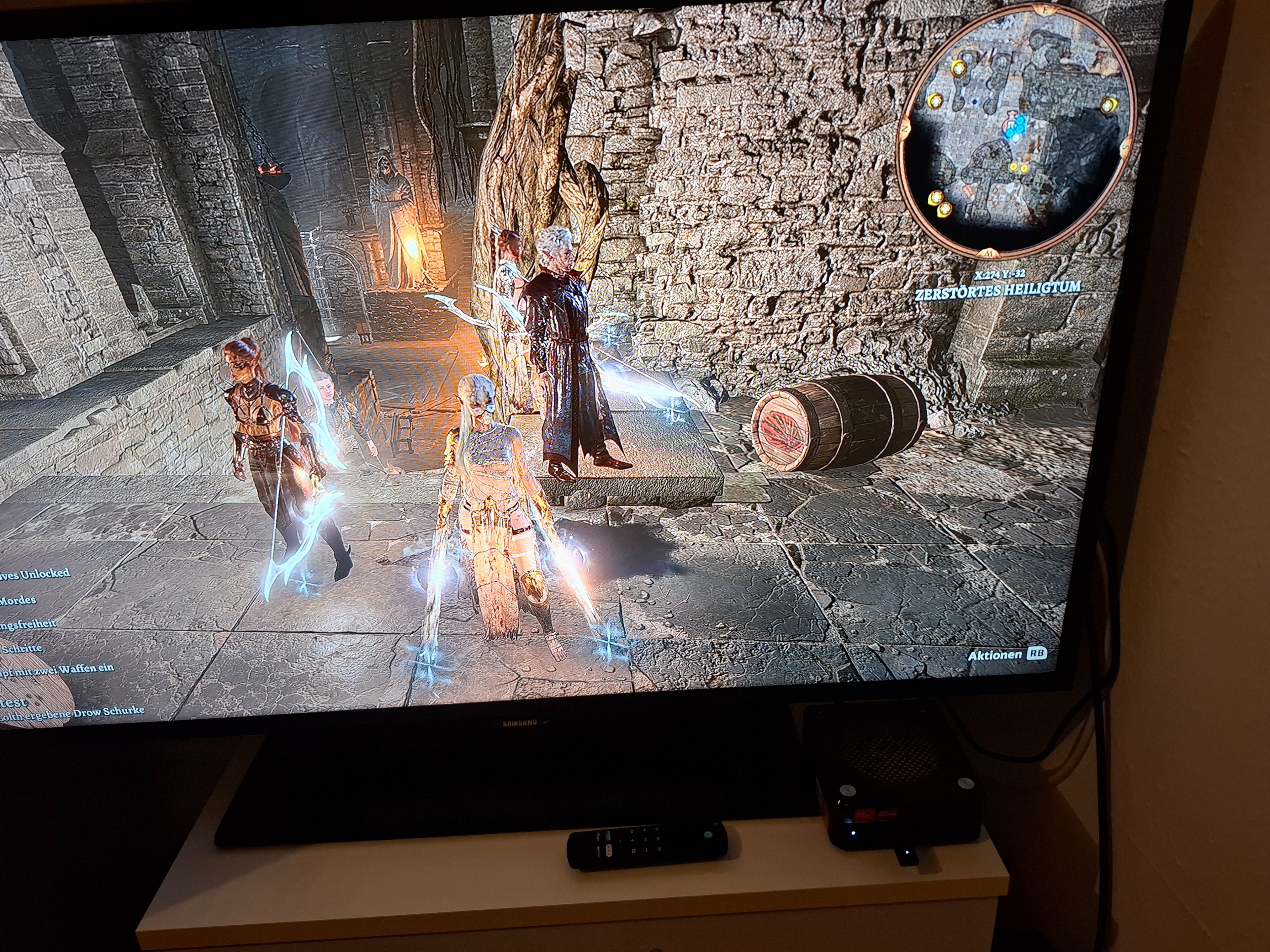

Also läuft die neue Platte, muss noch an grafik Einstellungen arbeiten, 30 bis 40fps sollten drin sein. Der tv kann eh nur 60hz.

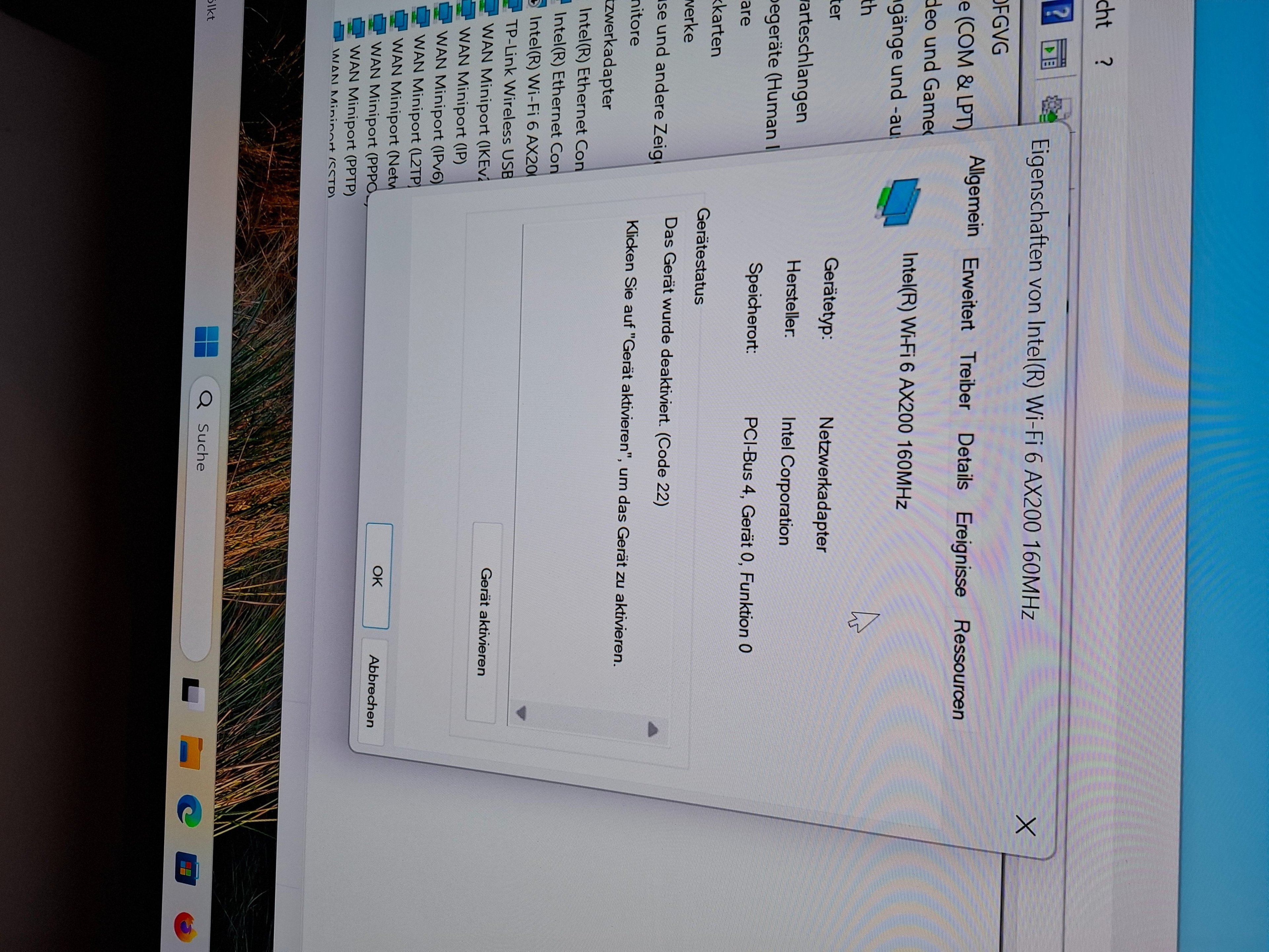

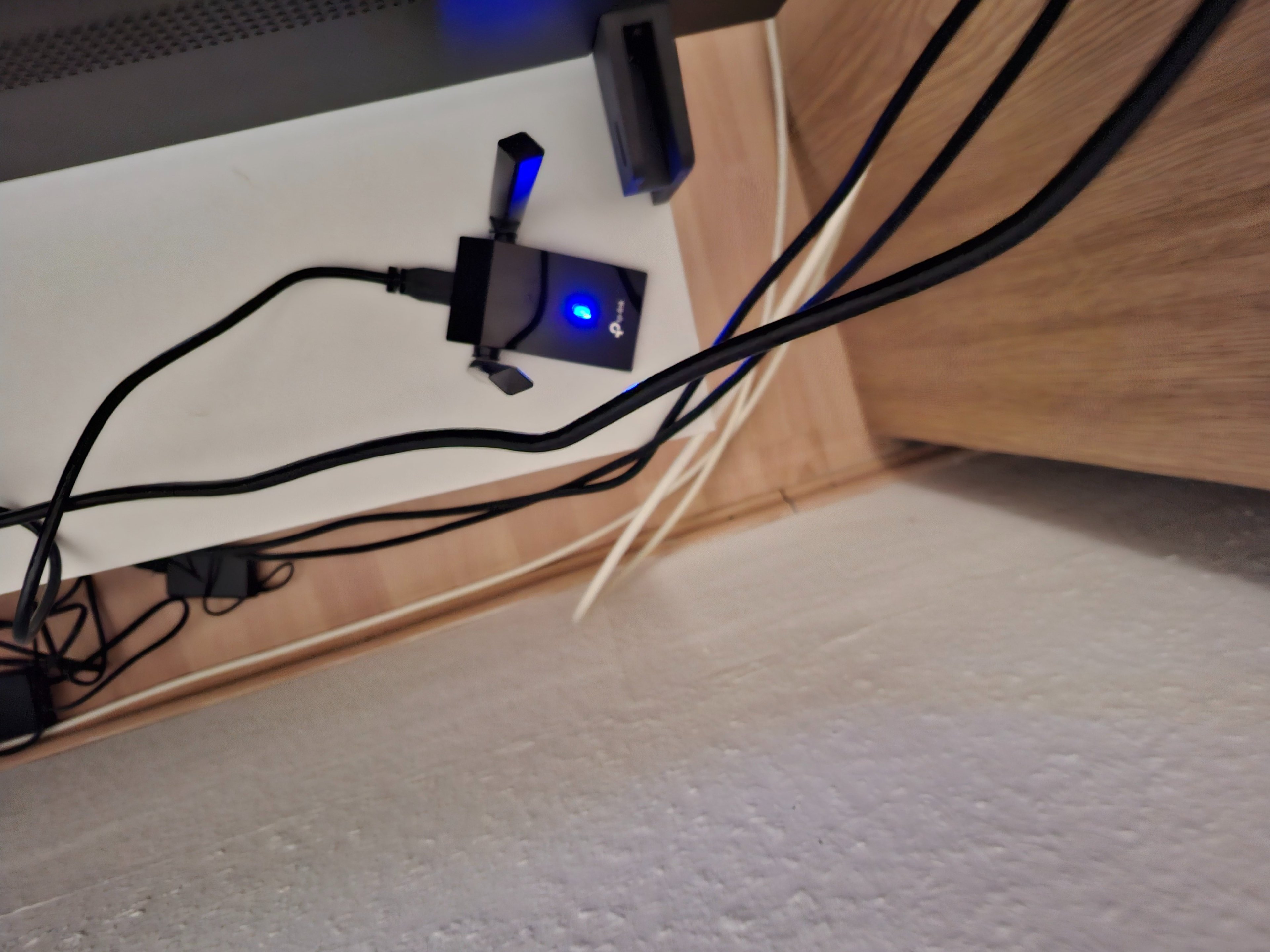

Was mir jetzt total negativ an dem Ding aufgefallen ist. Der verbaute Wlan Chip ist absoluter Müll, ständig Disconnects.
Hab das Problem jetzt mit einem externen Wlan Stick gelöst und den verbauten Wlan Chip deaktiviert.
Nun keine Probleme mit Wlan mehr.
