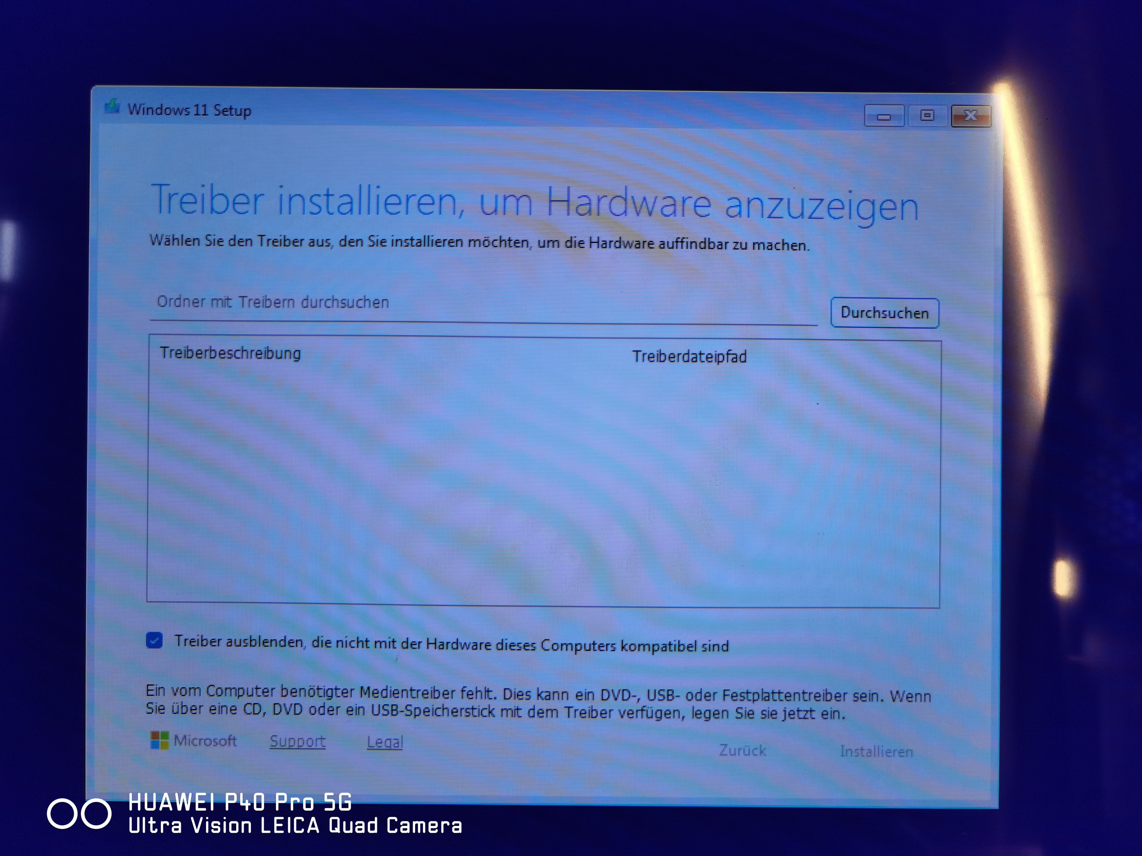

ich bin am verzweifeln und weiss so allmählich nicht mehr weiter, neues System zusammengebaut, und bei der Installation von Win 11 will er irgendwelche Treiber(Nur das Universum weiss es)
Ein kleiner Wortlaut weiter unten, der genauso unnütz ist wie ein Regenponcho in der Wüste, lautet:"Ein vom Computer benötigter Medientreiber fehlt. Dies kann ein DVD-, USB- oder Festplattentreiber sein. Wenn sie über eine CD, DVD oder ein USB-Speicherstick mit dem Treiber verfügen, legen Sie sie jetzt ein."

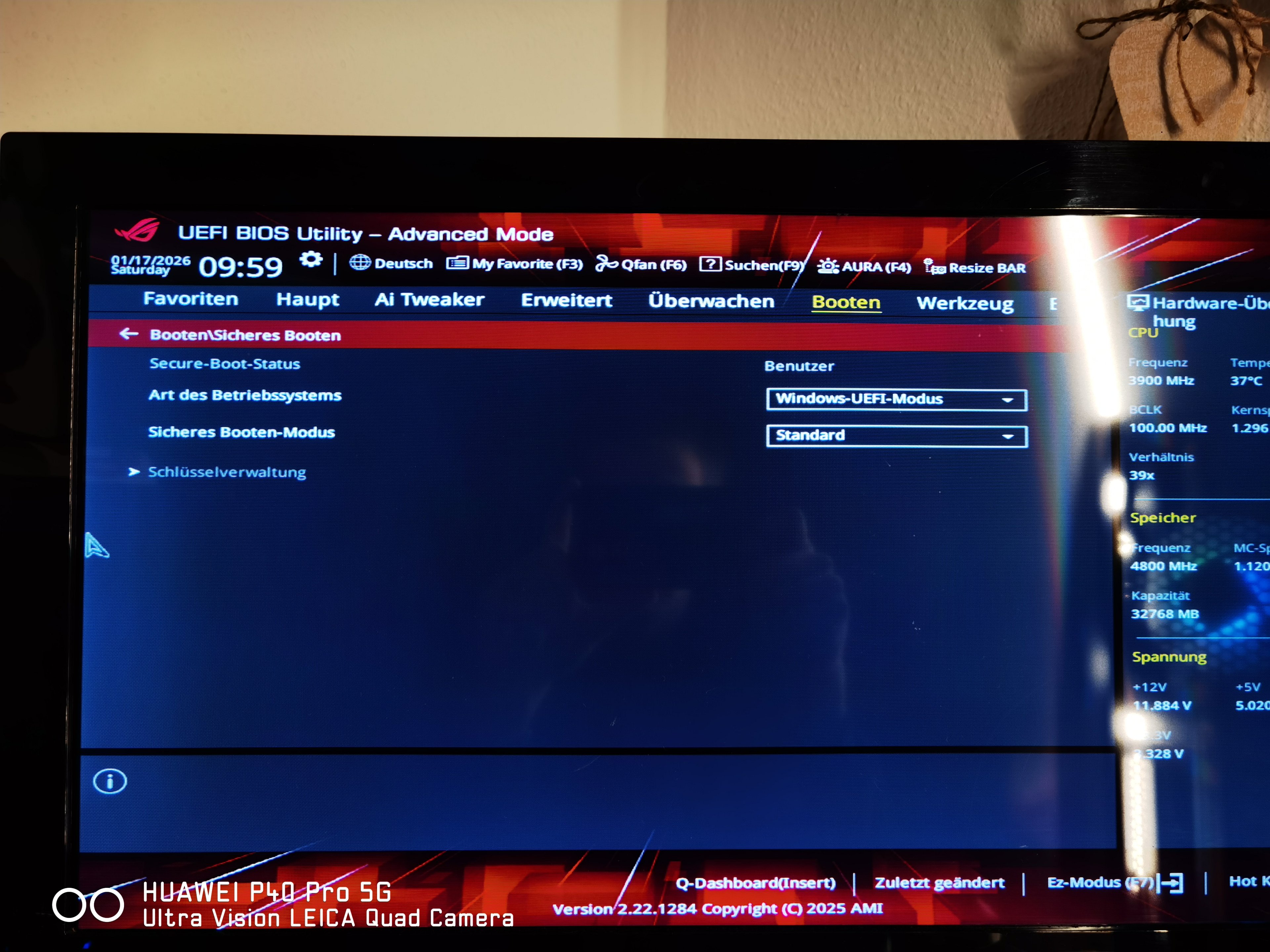

Ich hab mittlerweile alles versucht was man so in den Foren von verschiedenen Jahren finden kann. Von Treiber runterladen auf der Asus Seite, entpacken, aufn Stick packen.. bis hin zu Standardwerte aufn MB wiederhergestellt, weil ich Noob ja auch was falsches eingestellt haben könnte mit TPM und/oder Secure Boot, SSD ist auch wieder ausgebaut, das war jetzt mein letzter Schachzug bevor ich matt gesetzt wurde von der Technik, seit 3 Tagen häng ich nun an der Stelle und es geht nicht vorran, bin kurz davor alles wieder auseinander zu bauen und zurück zu schicken.
Achja bei der Linux Installation, gibt es natürlich keine Probleme, da funktioniert alles, Linux ist auf der SSD installiert, so wie ich es eigentlich mit Win 11 wollte, aber ich hab leider kein Plan von Linux, entweder brauch ich noch nen paar Monate um damit warm zu werden oder gar nicht, aber bis jetzt hab ich Linux auf meinem altem System, um mich damit zu beschäftigen, und Win 11 sollte auf dem neuem System drauf, aber es funktioniert ja gar nix, ich hab die Installation mit mittlerweile 3 oder 4 verschiedenen USB sticks probiert, hab verschiedene Programme zum flashen vom Stick versucht, hab die ISO Datei mehrmals runtergeladen, weil könnte ja fehlerhaft sein, aber es funktioniert halt nix.
Ich biete sogar Geld für denjenigen der DAS hinbekommt. Ich möchte einfach nur das es läuft..
Danke

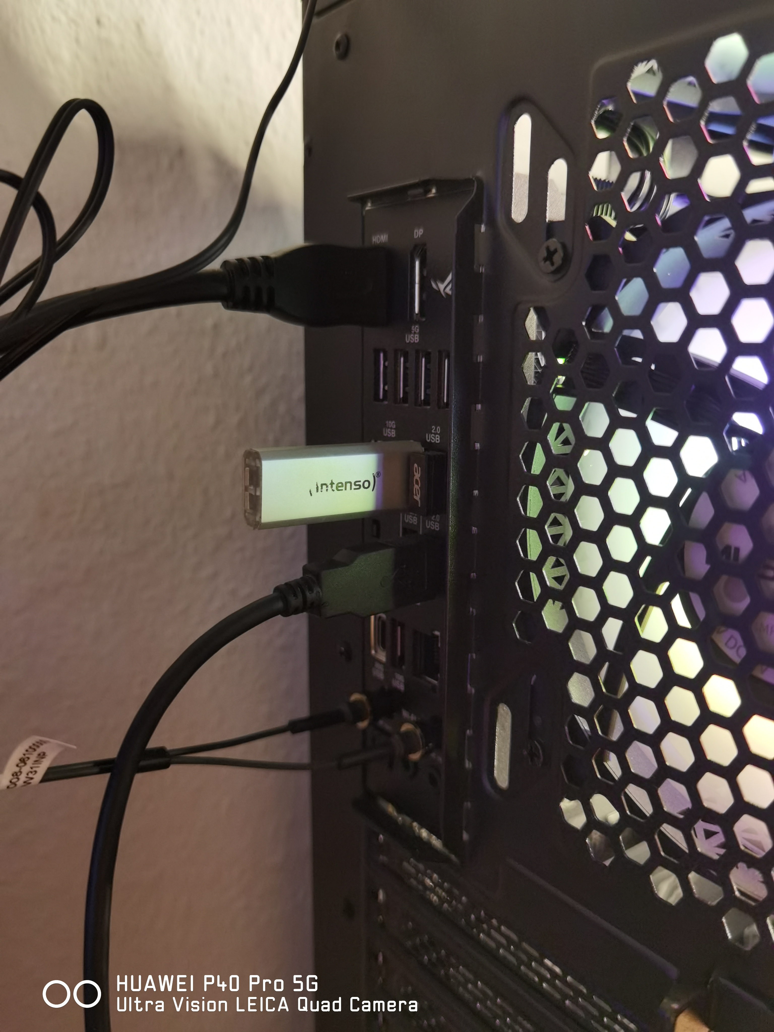

Wenn ich mich nicht irre, benutzt du einen USB3 Stick.
Nimm einen USB2 Stick und es wird funktionieren.

Wie oben angemerkt, checken ob Raid für die Festplatten eingestellt ist. Es sollte AHCI sein und CSM deaktiviert.

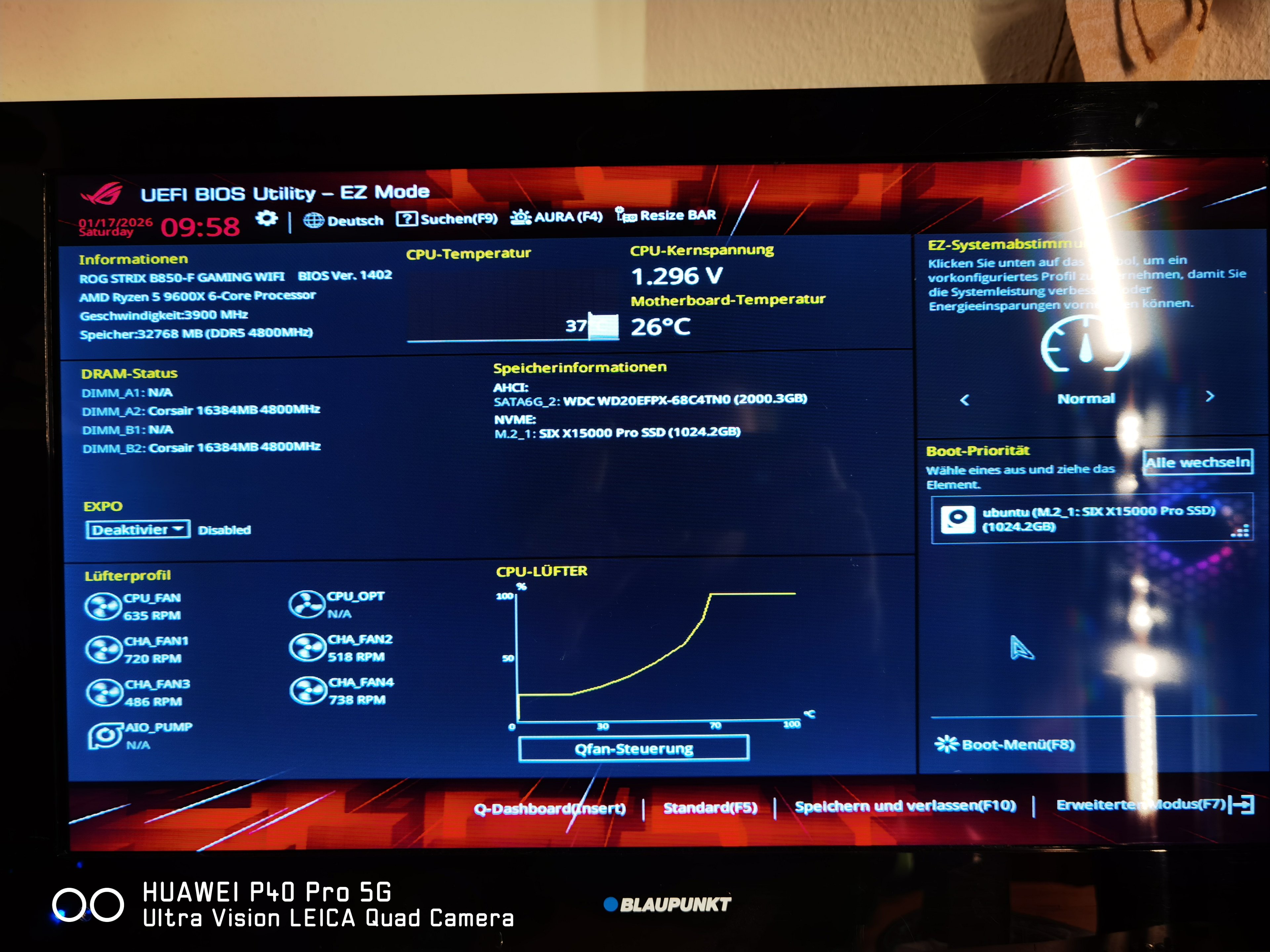

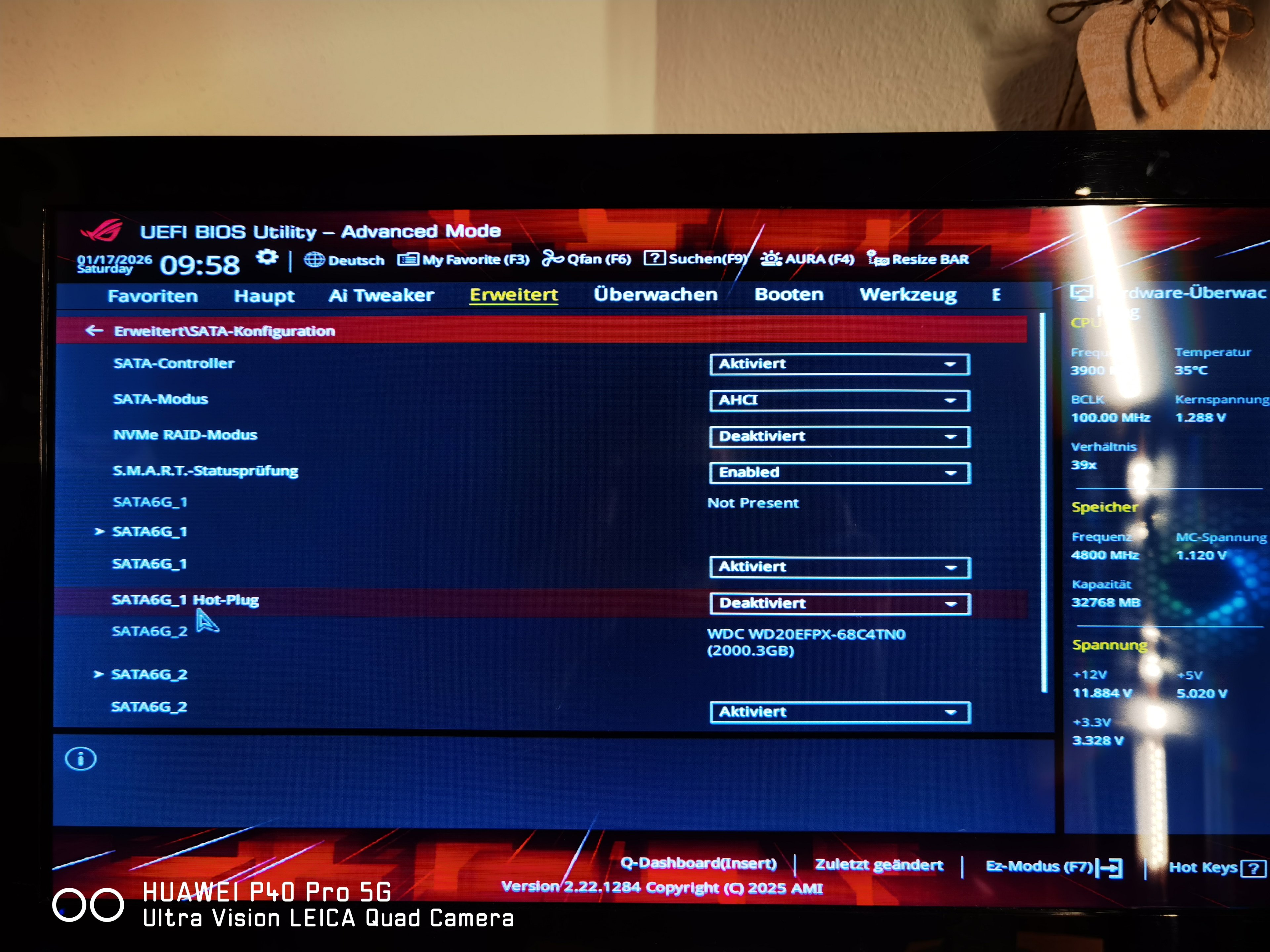

BIOS ist aktuell, das war das erste und leider auch einzige was geklappt hat, ansonsten sind da noch Bilder von eben grade.

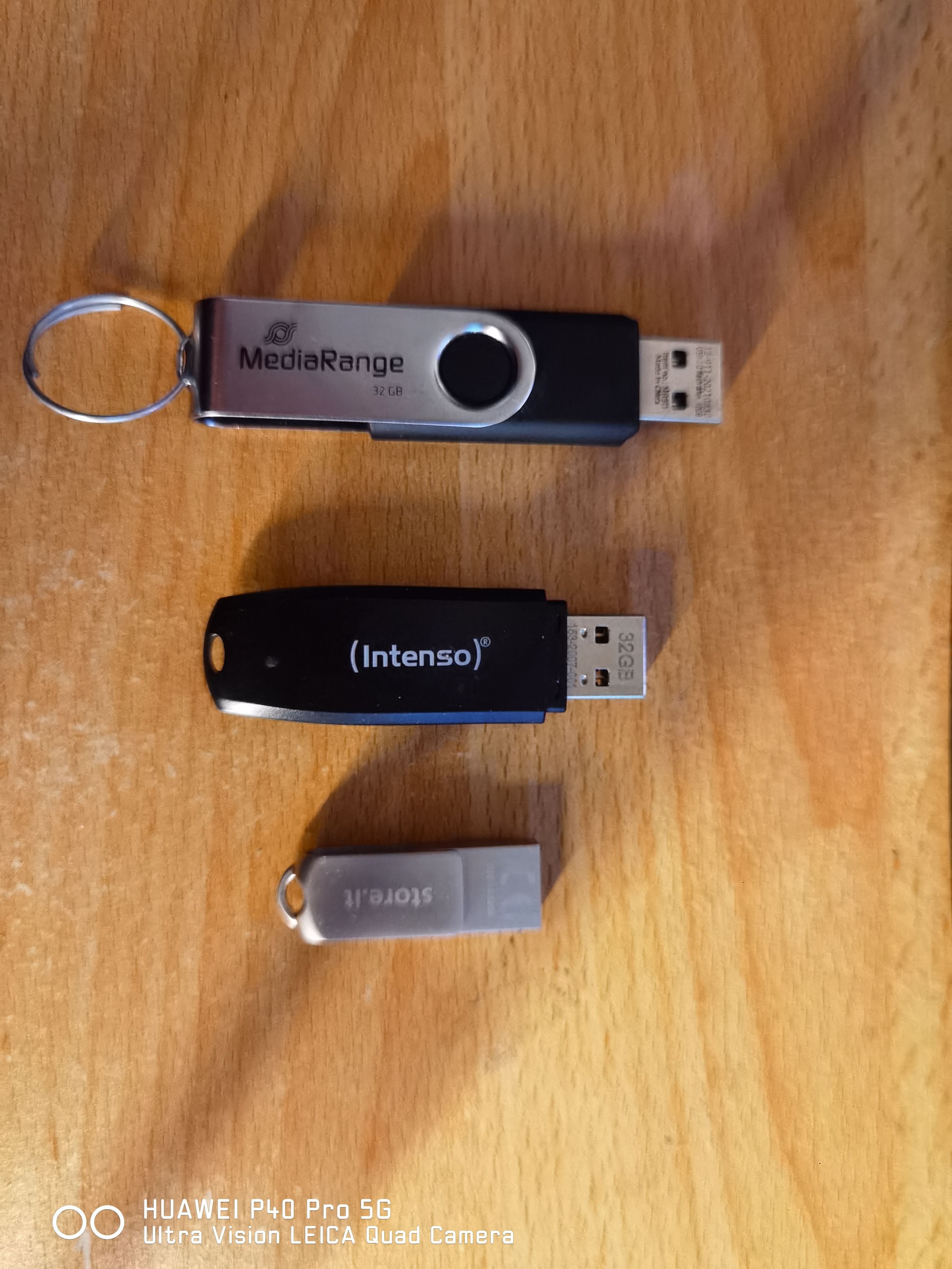

Ich hab verschiedene USB sticks versucht, alte wie neue, ich hab verschiedene Programme probiert(Linux Flashprogramm, Balena Etcher), das MCT nicht, weil läuft nicht auf Linux und ein anderes System habe ich nicht. Aber am MCT liegt es wohl nicht, wie ich aus anderen Beiträgen bereits entnommen hab.

Treiber runterladen, entpacken, aufn Stick ziehen ist auch erst gedacht wenn Win 11 bereits installiert ist und man kein Internet hat, so wie ich es in einem der unzähligen Beiträge gelesen hab, die ich durchforstet hab. Entweder er findet keine Treiber oder wenn ein Treiber gefunden wird vom USB stick gibt es einen Fehler beim Installieren des Treibers.

Zeig mal bitte die Fehlermeldung bei der Installation von Win11. Im BIOS scheint alles richtig eingestellt zu sein soweit.
Diese Meldung ist eindeutig und verweist auf einen defekten USB-Stick hin. Es kann auch sein, dass die install.wim beschädigt ist.

unmöglich das alle 4 beschädigt sind, ich habs auch mit verschiedenen Formatierungen versucht (FAT32 und NTFS) aber bei jeden Stick kommt das gleiche, ich hab auch verschiedene Kombos probiert mit den Sticks und den Flashprogrammen, aber immer dieselbe Meldung.

Hast du einen anderen USB Stick zum testen, so was kann lustigerweise auch am Stick selbst liegen

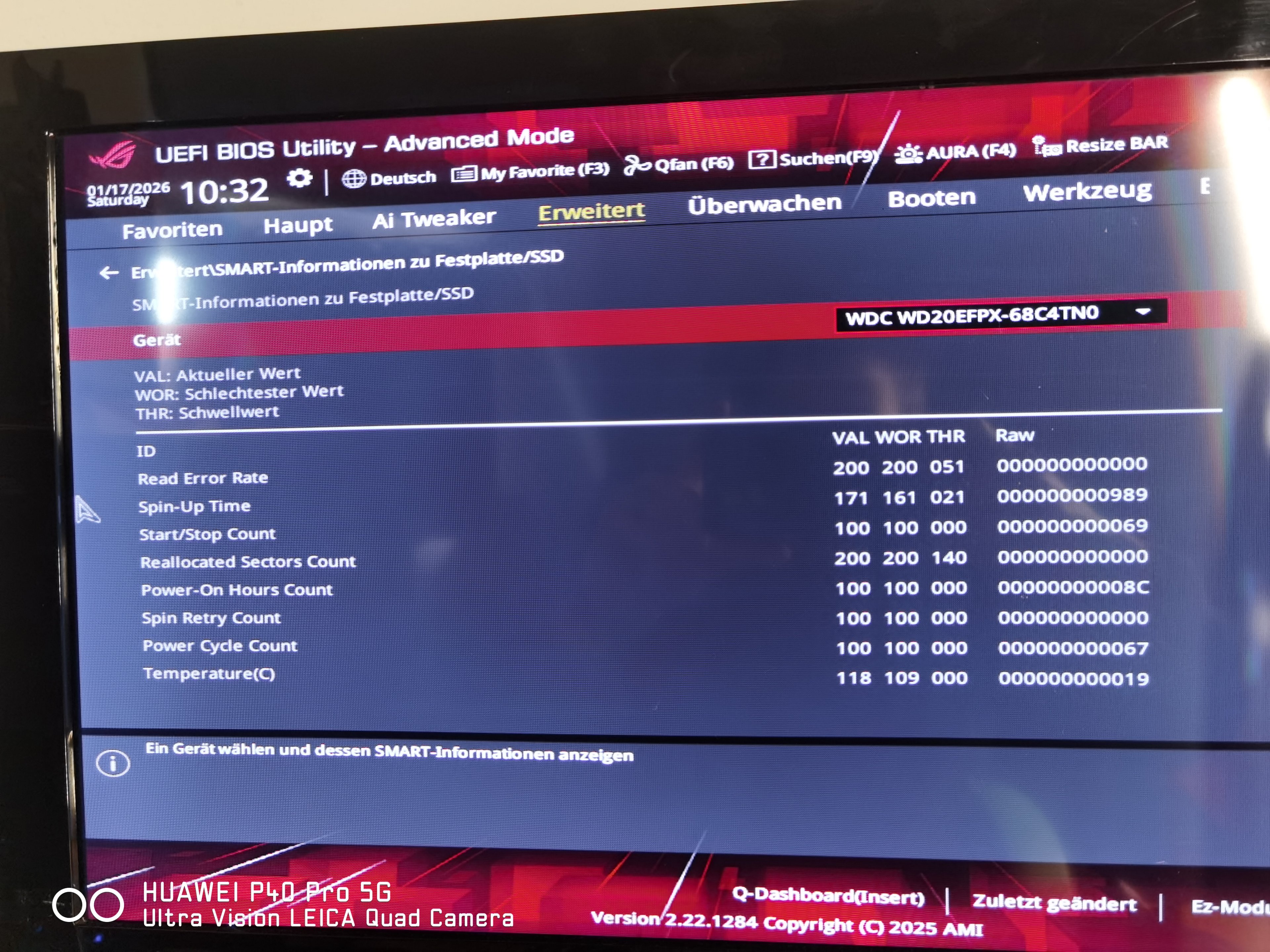

Das ist ja seltsam. Zeig mal im BIOS die beiden Seiten "NVMe Configuration" und "HDD/SSD SMART Information". Die sollten im Menu "Erweitert" zu finden sein.
