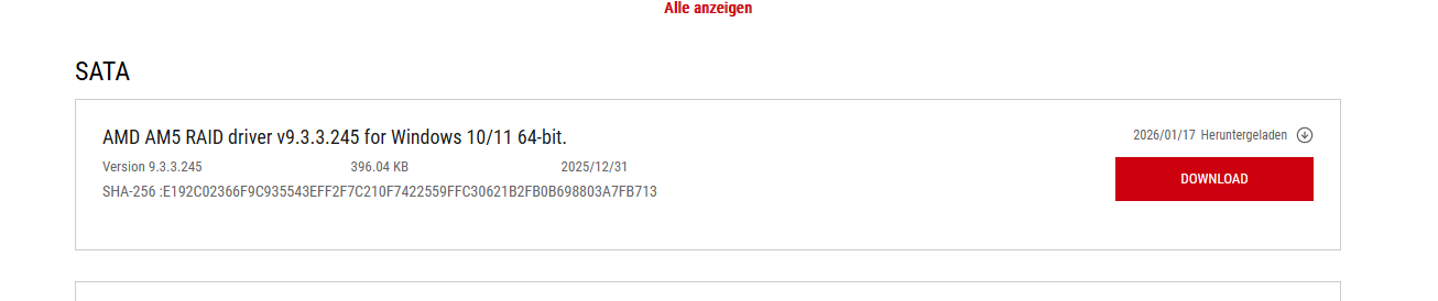

du kannst gern mal den Treiber testen, allerdings wird der da ´bei AMD halt nicht benötigt, denn RAID ist ja bei dir deaktiviert
Hab ich alle schon durchgetestet, diese Treiber sind erst dafür gedacht wenn Win 11 bereits fertig installiert ist, wenn ich das richtig gelesen hab.

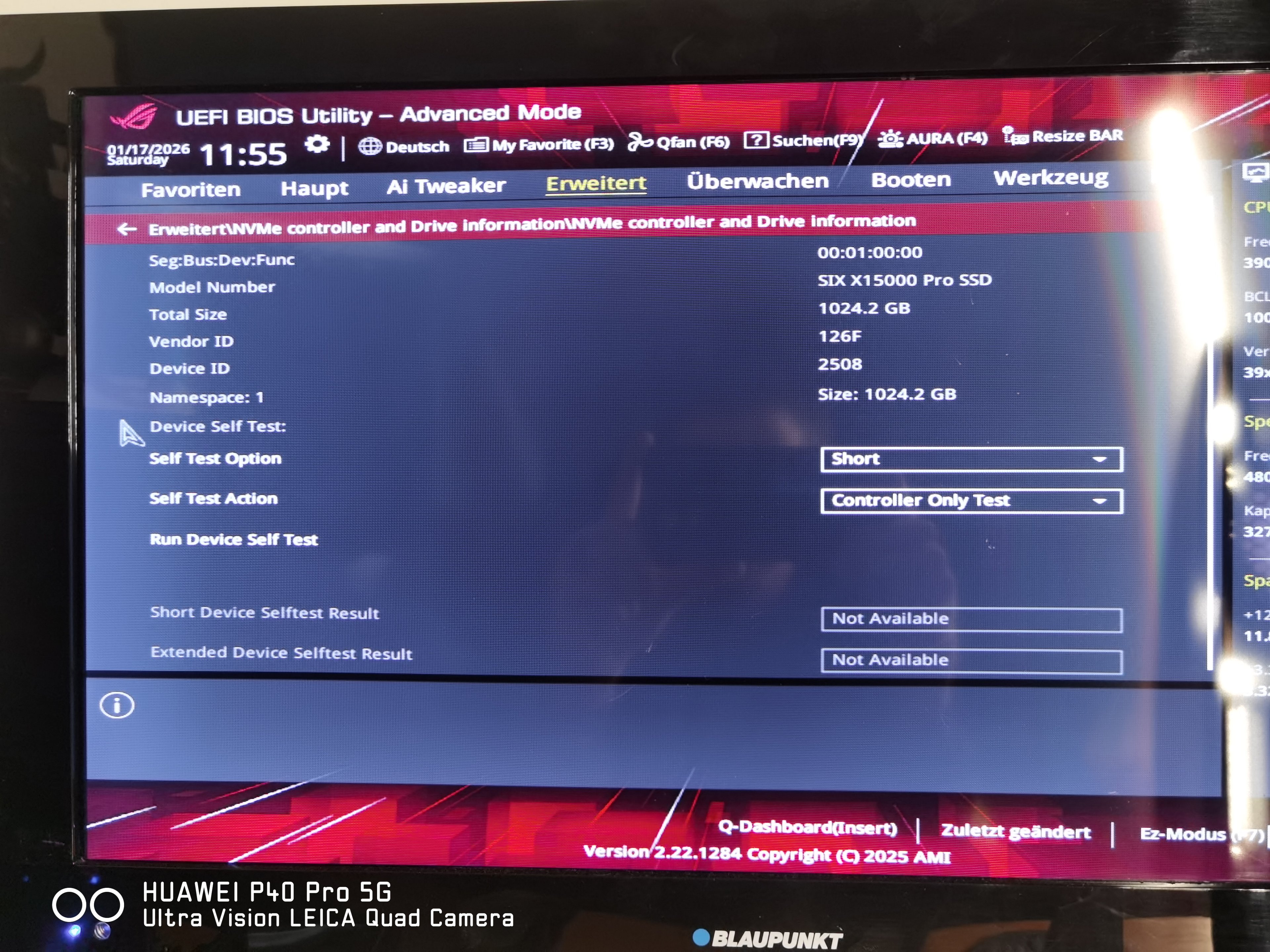

Das ist mehr als seltsam. Mal abgesehen von deiner seltsamen SSD/HDD Auswahl scheint die HDD ja vom BIOS richtig erkannt zu werden.. Zeig noch mal die Werte deiner SIX X15000 Pro
PonJoe58 schrieb:
Siehe deine Private Nachrichten

Was ist das eigentlich für eine NVMe-SSD? SDX X15000 Pro mit 1TB .. nie davon gehört oder gesehen.
Nicht daß daran was faul ist.

1. Bios auf den neuesten Stand bringen und Defaults laden, dann sollte AHCI Standard sein
2. Bios nie auf Deutsch stellen, das verwirrt meist mehr, als es hilft
3. Stick mit Rufus erstellen, dann kann man auch problemlos ein lokales Konto auswählen
4. Auch wenn diese ominöse SSD nicht in Ordnung wäre, so müsste ja zumindest bei AHCI die Festplatte gefunden werden
