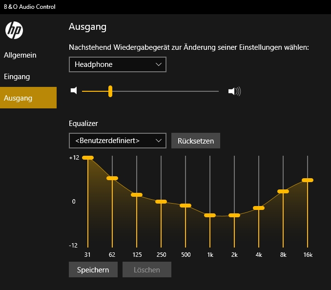

das B&O Audio Control funktioniert nicht mehr auf meinem Laptop. Ich kann am Equalizer stellen, aber der Klang ändert sich nicht, weder an den LS noch über Kopfhörer. Bin mir nicht sicher, ob das seit dem letzten Windows 11 (25H2) Update so ist oder schon länger. Es ist ein HP Pavilion Gaming Laptop - 17-cd1275ng.
Was wäre sinnvoll zu tun?
Danke

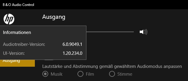

Diese B&O Oberfläche ist original schon immer dabei gewesen und war einstellbar/wirksam. Es wird ja auch eine Treiberversion angezeigt, wenn ich innerhalb dieser Oberfläche auf HP klicke:

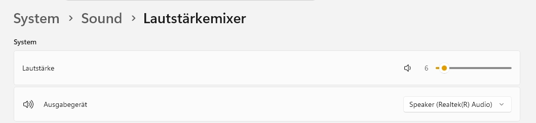

Im Lautstärkemixer schaut es wie folgt aus, und nur das ist wählbar. Ob das schon immer so war :confused_alt:
aber darum gehts ned.
es geht darum, was in...
...--> windows lautstärkemixer-->ausgabegerät...
...eingetragen is. und dort steht ned der dsp, sondern der soudchip direkt. und darum wirkt der dsp ned.
wenn da der dsp als ausgabegerät drinsteht, wandert das vom dsp auf die boxen/kh.
wenn ned, dann ned.
also trag es dort ein.

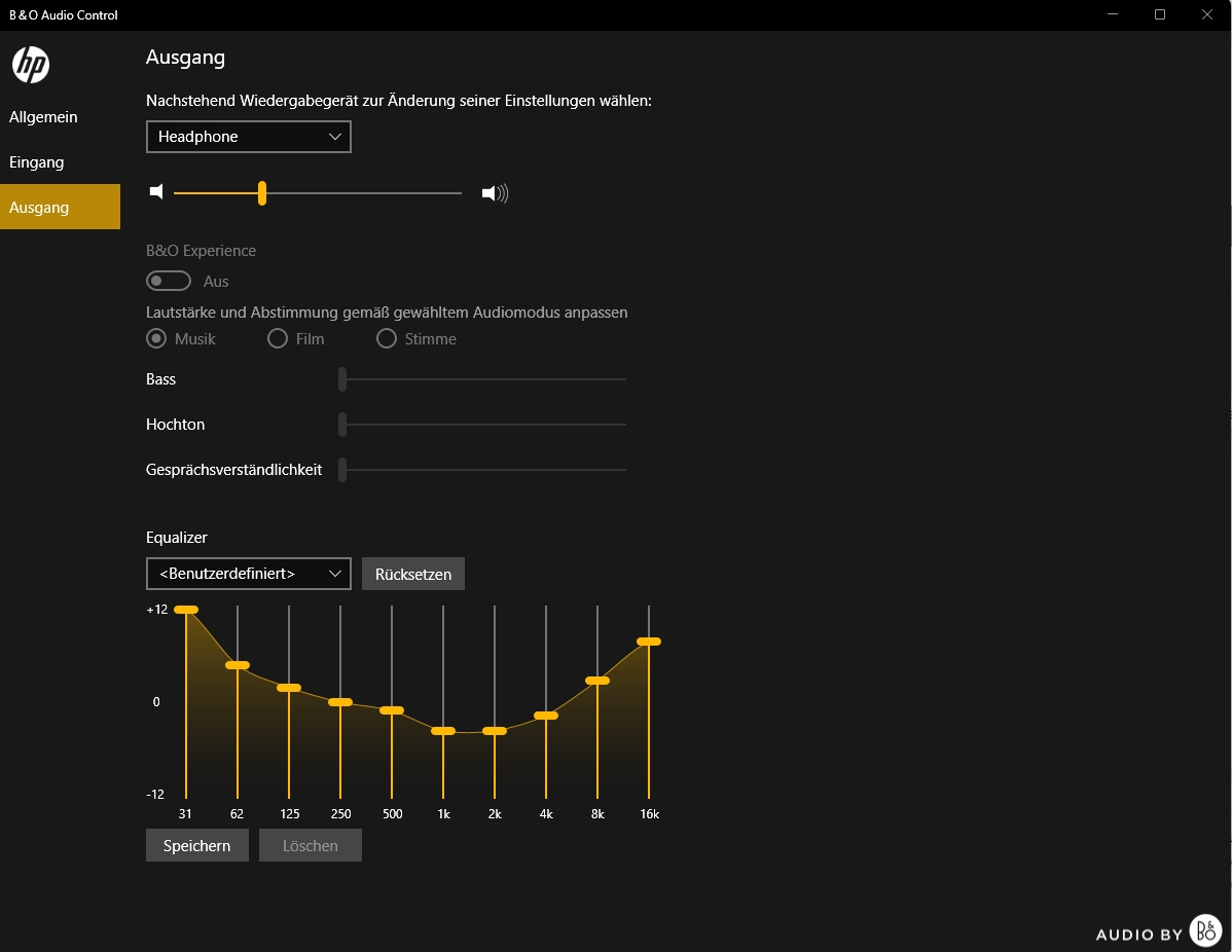

Danke für deine Hinweise, habe den realtek Treiber neu installiert (gleiche Version). Die Oberfläche vom B&O hat jetzt weniger Funktionen (B&O Experience), die gingen aber vorher auch noch nie.
Jetzt tut wieder alles :schluck:
