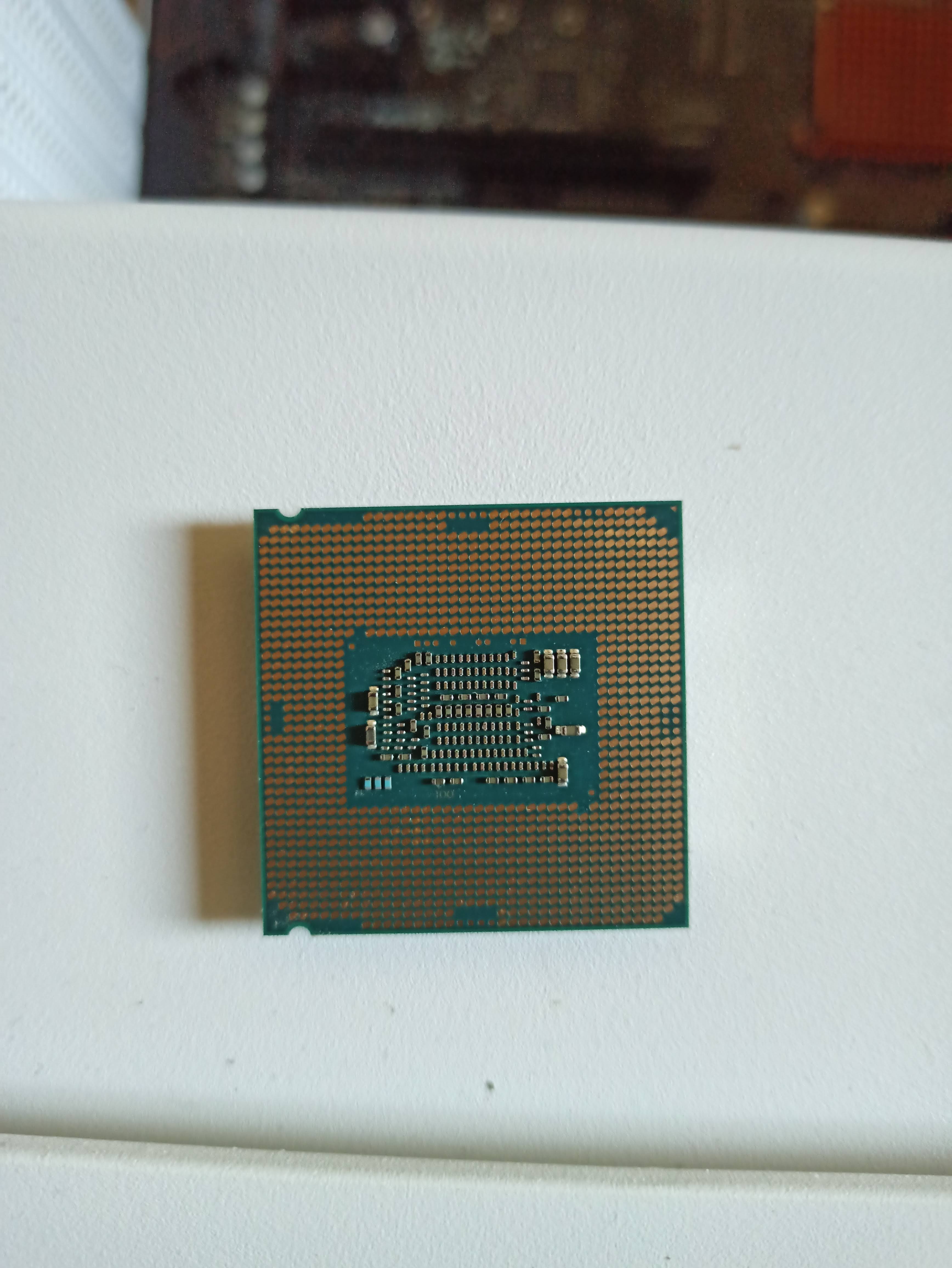

baue jetzt mal die CPU aus, das ist echt scheiße, trotzdem danke für die Hilfe

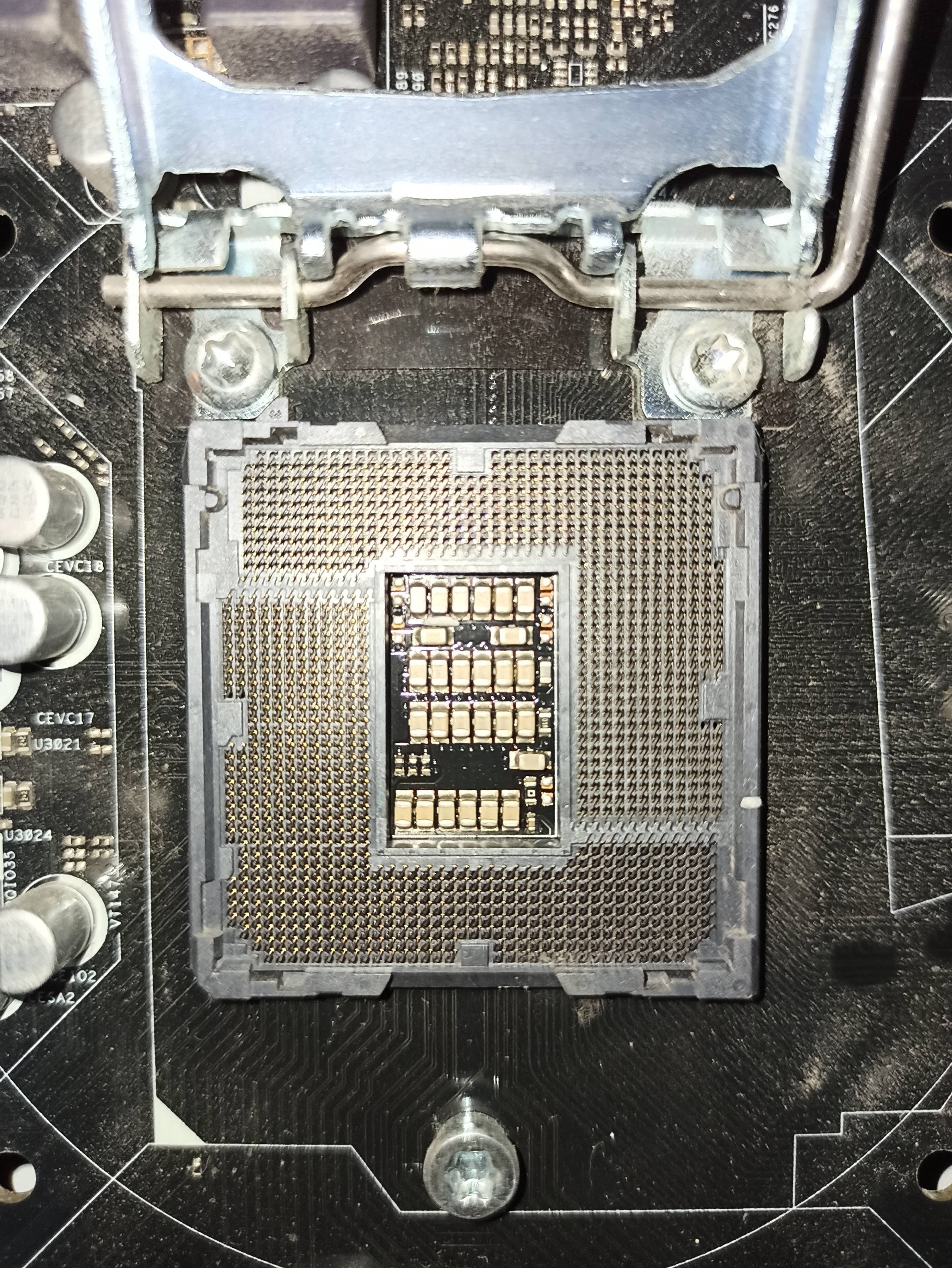

Pins vom Board anschauen und ggf. mal hier nen Foto hochladen drei Augen sehen mehr als zwei. Was heißt er piept nicht mehr wie oft kommt sonst nen Ton?
Sehe keine verbogenen Pony und Temperaturen waren eigentlich immer in Ordnung

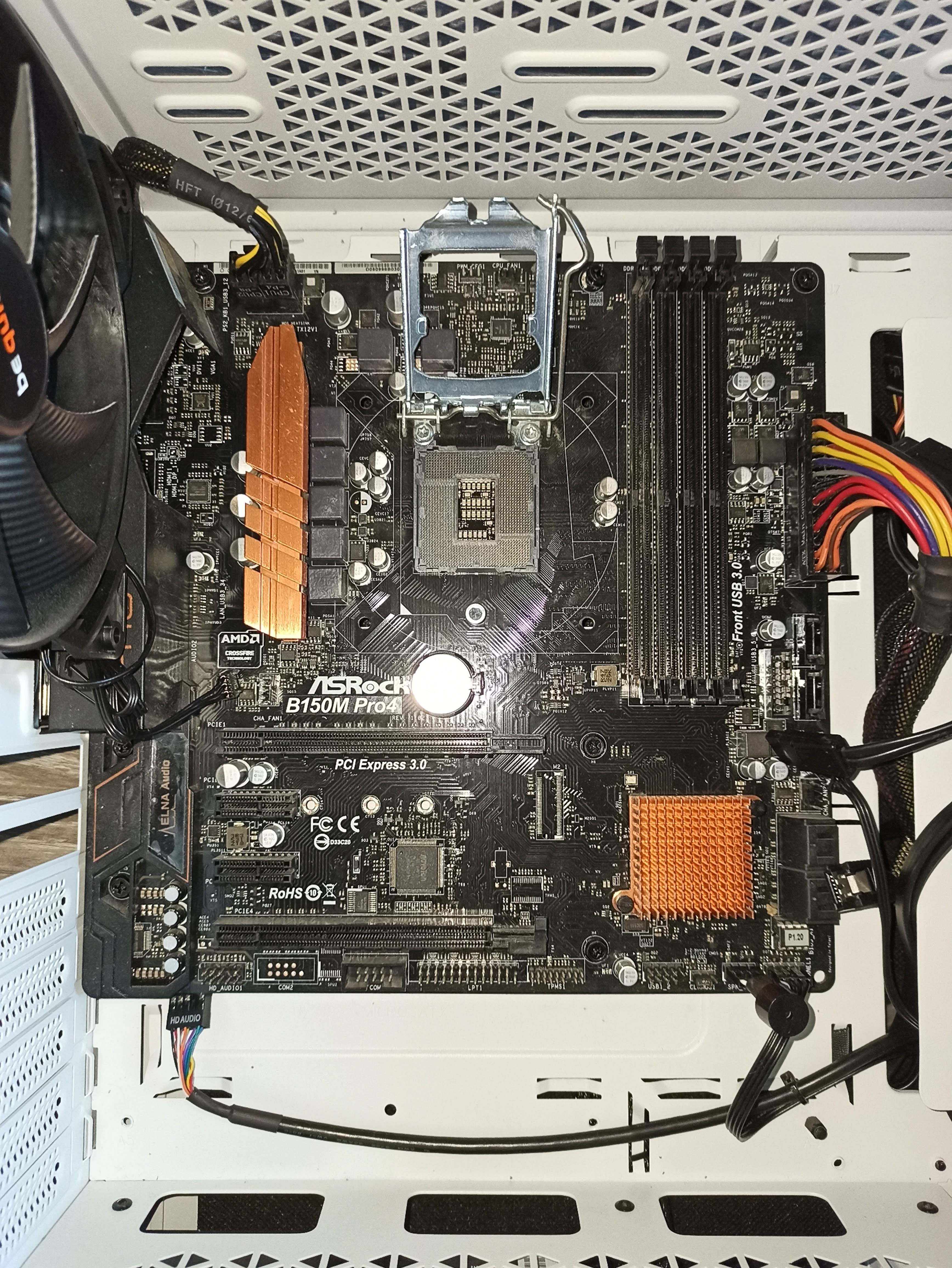

mykoma schrieb:
Alles auf einmal spricht eher für Controller (sitzt in der CPU) oder Board (Durchtrennte Leiterbahnen).
Letzteres sieht auf dem ersten Bild in Post #9 auch so aus, da ist z.B. eine fiese Schramme im Board zwischen Chipsatzkühler und Speicherbänken.
Die Halterung am PCIe-Slot fehlt.
Auch die schiefe Schraube oben lässt nicht gerade auf fachmännischen Einbau schließen.
Daher lieber Wiesl rate ich Dir, lass das Board lieber vom Fachmann einbauen. ;)
Wenn die Leistung des i5-6600 reicht, dann würde ich nur ein Board kaufen. Sowas z.B. ist noch lieferbar.
