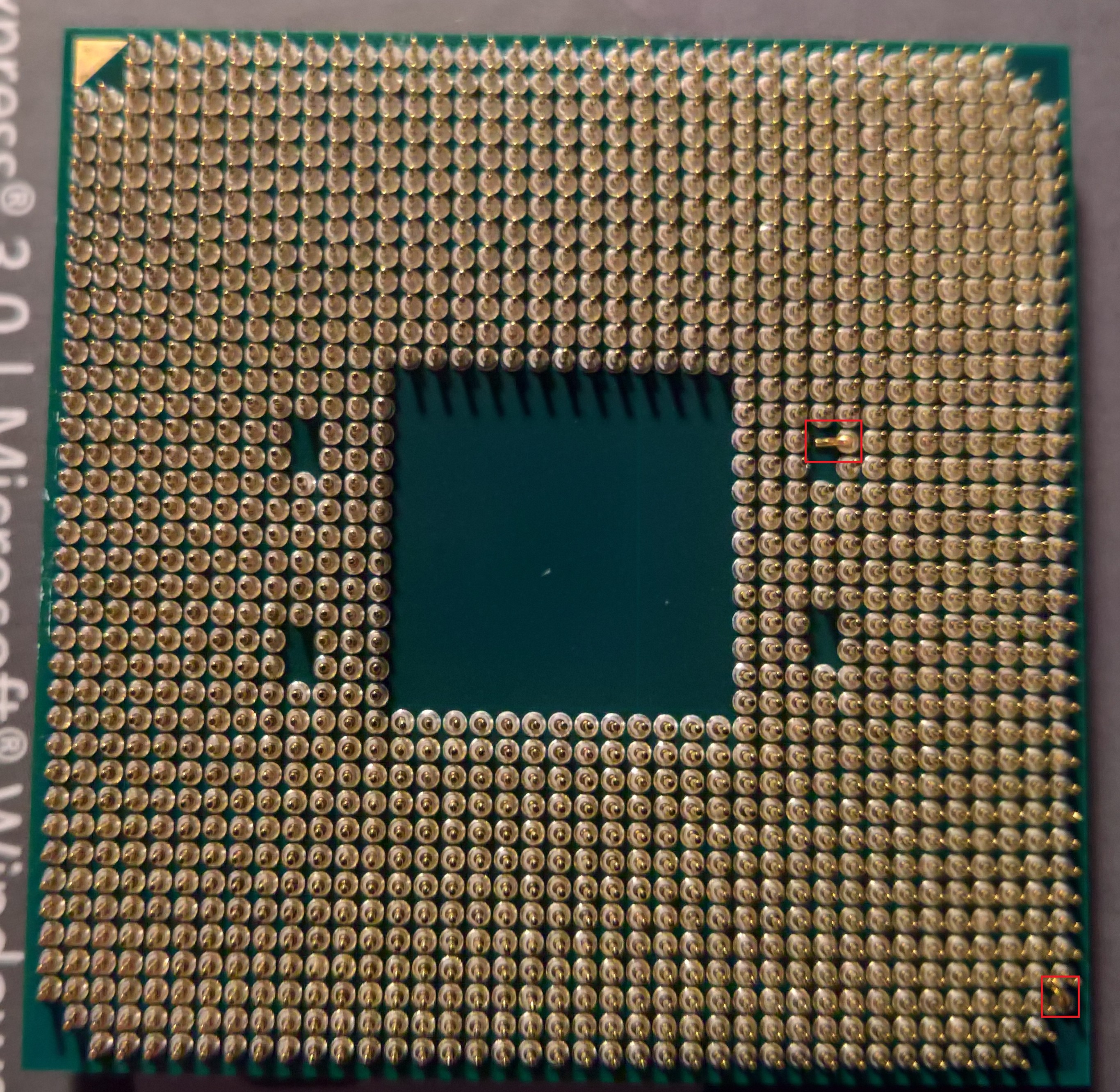

Mach am besten 2-3 Fotos mit Smartphone bei gutem Licht von der Pinseite, so dass du da mal ranzoomen kannst. Auch mal von Seite mit einem Auge drauf schauen und alle Pinreihen mit dem Auge "abfahren". Und dann die CPU 90° drehen und auch hier die Pinreihen abfahren.
Edit: Hab das Foto der defekten CPU gefunden. Die CPU läuft mittlerweile wieder, PINS konnten mit nem Druckbleistift wieder begradigt werden.
Edit2: Und guck dir evt auch mal den Sockel genauer an.

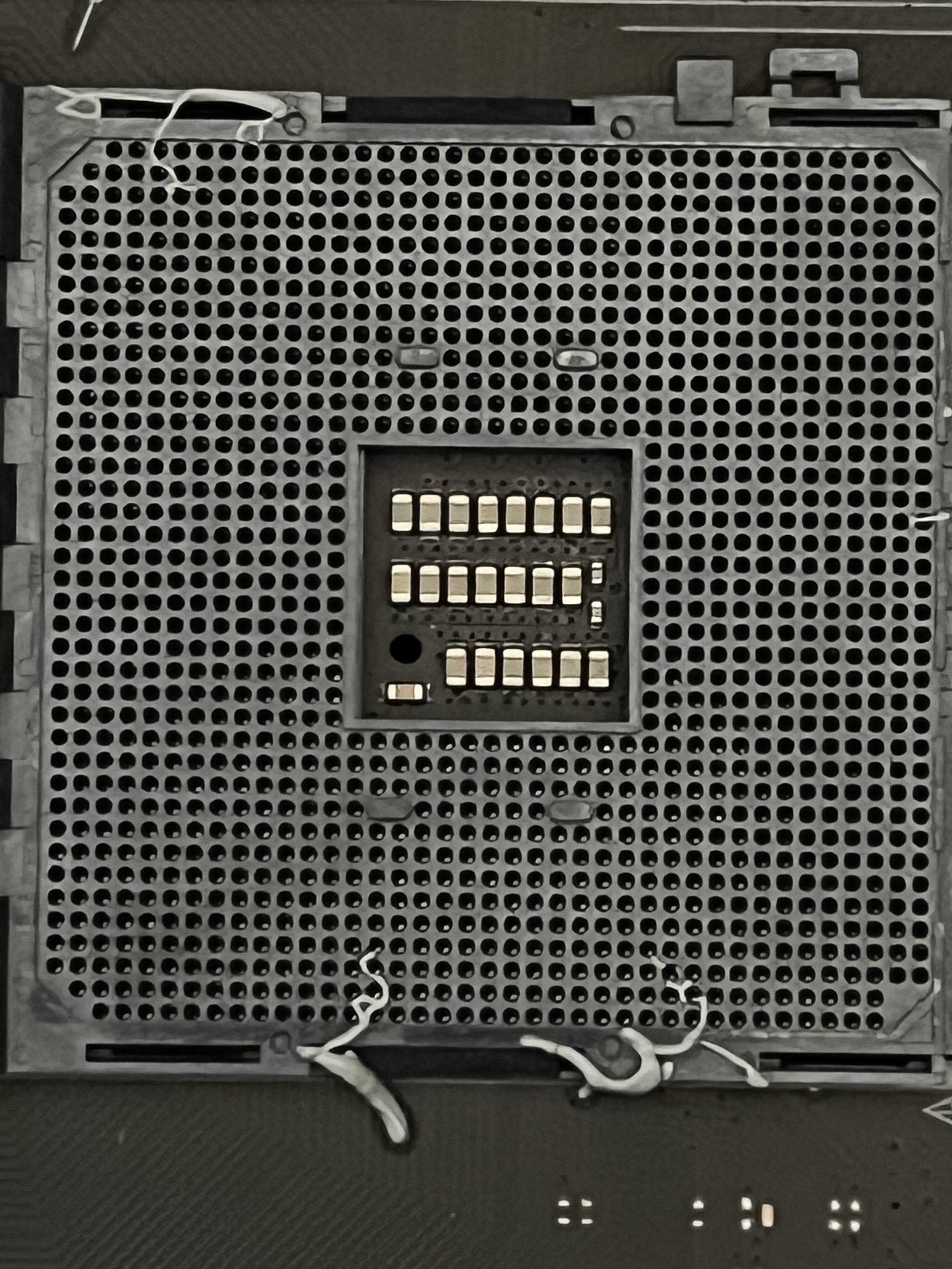

Glaube den Übeltäter gefunden zu haben.
Ganz ehrlich das ist mir zum ersten Mal passiert das ich WLP auf dem Sockel habe.

Tjoar, wat soll ich sagen ^^
Edit: Bin jetzt leider kein "Sockel-Reinigungsfachmann". Mein Bauchgefühl würde das mit Iso-Propylalkohol und irgendwas "aufsaugendes" reinigen. Vlt sone Küchentücher. Da musste allerdings aufpassen, dass keine Zellstoffreste in die Pinlöcher rutschen. Vlt hat ja noch wer nen besseren Tip. Wattestäbchen evt. (wobei die auch Fusseln hinterlassen können).

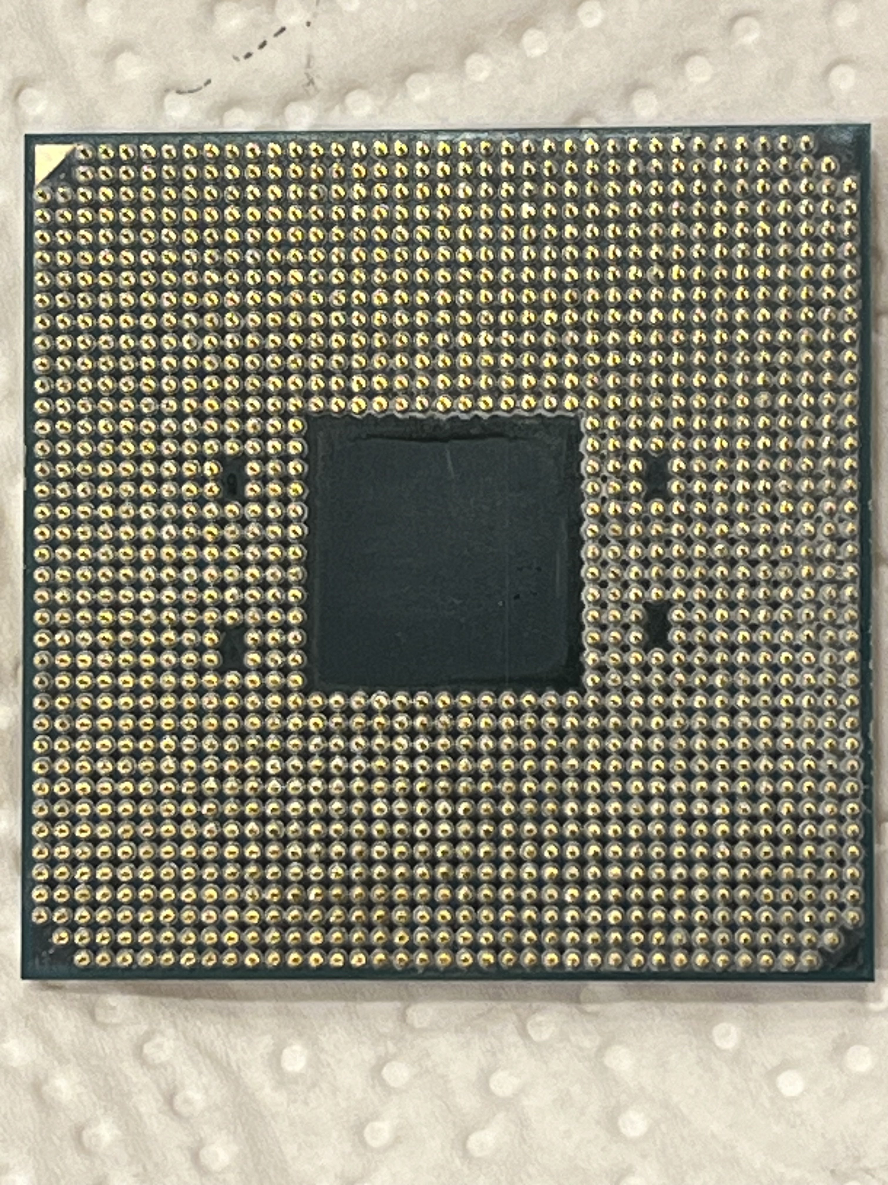

Huih :). Dann auch die CPU checken, da kann durchaus was zwischen den Pins sein. Für sowas nutze ich eine extra weiche Zahnbürste und Isopropanol.
Ich verstreiche die WLP immer manuell hauchdünn auf dem Heatspreader, da kann sowas nicht passieren.
Reaktionen: qiller

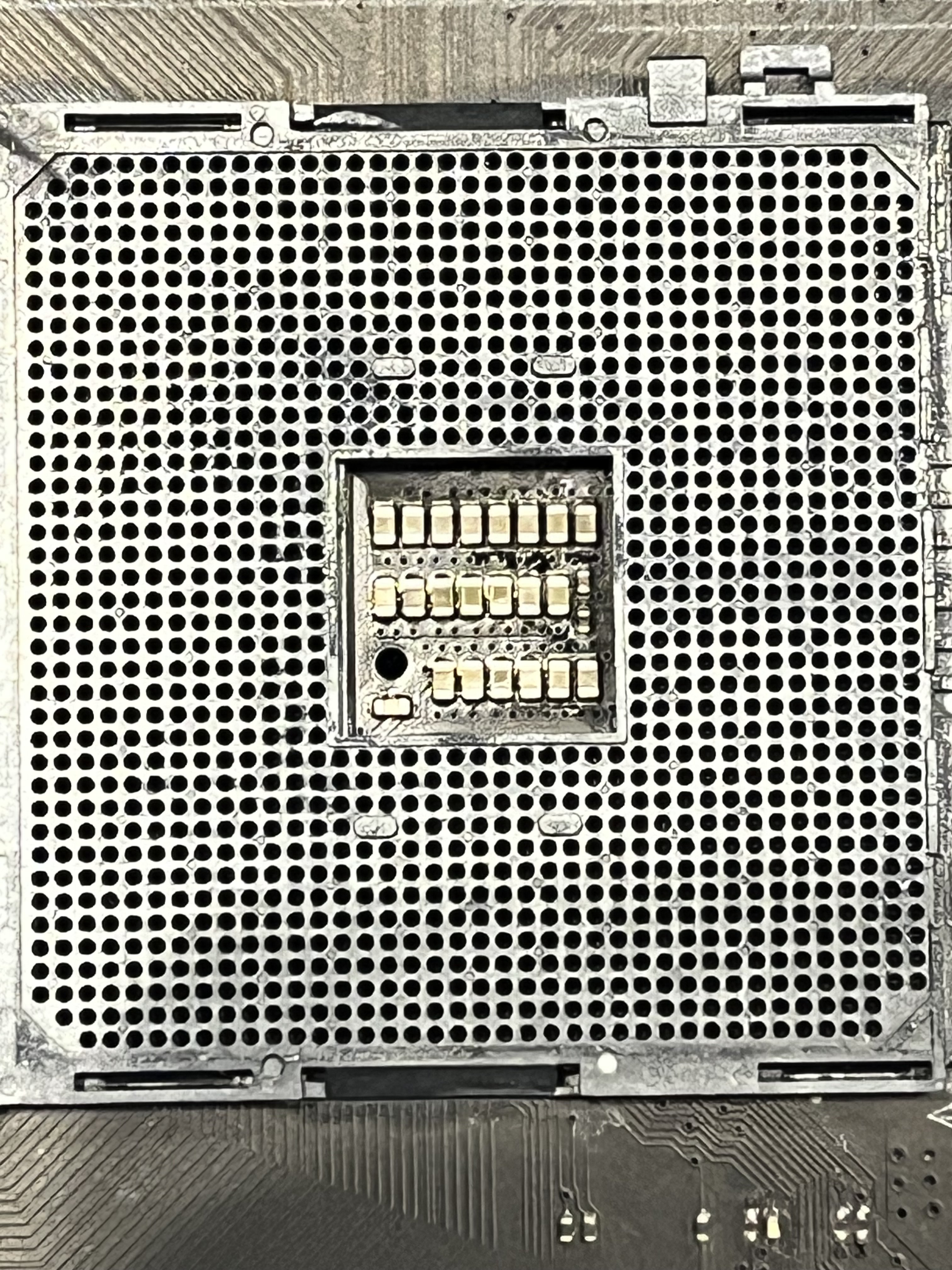

Mit isopropanol und Druckluft gereinigt leider immer noch der gleiche Fehler.
Vielleicht hab ich nicht intensiv genug gereinigt. Gehe da später noch mal bei… leider.
Dachte echt bin erstmal durch mit solchen Sachen 🤮
So mehr geht nicht wenn’s jetzt wieder nicht hinhaut muss ich mal Ersatz beschaffen.
Kann da auf jeden Fall keine verbogenen Pins entdecken oder andere Beschädigungen.
Reaktionen: s1ave77
Sieht so erstmal gut aus. Ansonsten könnte ich mir noch folgende Methode vorstellen:
  • den Sockel mit Isopropanol "eintränken" und dann mit nem Löschblatt (gibts sowas überhaupt noch?^^) oder nem Küchentuch wieder die "Suppe" "aufsaugen"
  • das paarmal wiederholen
  • als letzten Schritt nochmal länger trocknen lassen (obwohl Isopropanol sehr flüchtig ist, aber sicher ist sicher)
Ansonsten kann halt WLP auch an den Pins der CPU noch hängen. Ob da ne Zahnbürste das richtige Werkzeug ist, mag ich nicht beurteilen, würde da evt. eher nen Weichhaarpinsel bevorzugen. Die CPU könnte man evt. auch mit so einem Isopropanol-Bad sauber kriegen (Isopropanol in ne flache glatte Schale rein und dann die CPU reinlegen, so dass nur die Pins im Isopropanol drin sind). Bei sowas dann auch einen gewissen Trocknungszeitabstand einhalten.

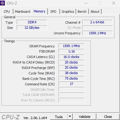

Kurzes Update, Übeltäter scheint der Prozessor zu sein, habe gerade in meiner Kiste noch einen 2700X gefunden, eingebaut und der Rechner startet und bootet in A2 und B2. CPU-Z zeigt 2x64 Bit an was denke ich Dual Channel bedeutet.
Mal schauen, werde den CPU nochmal gründlichst reinigen und dann nochmal probieren.
