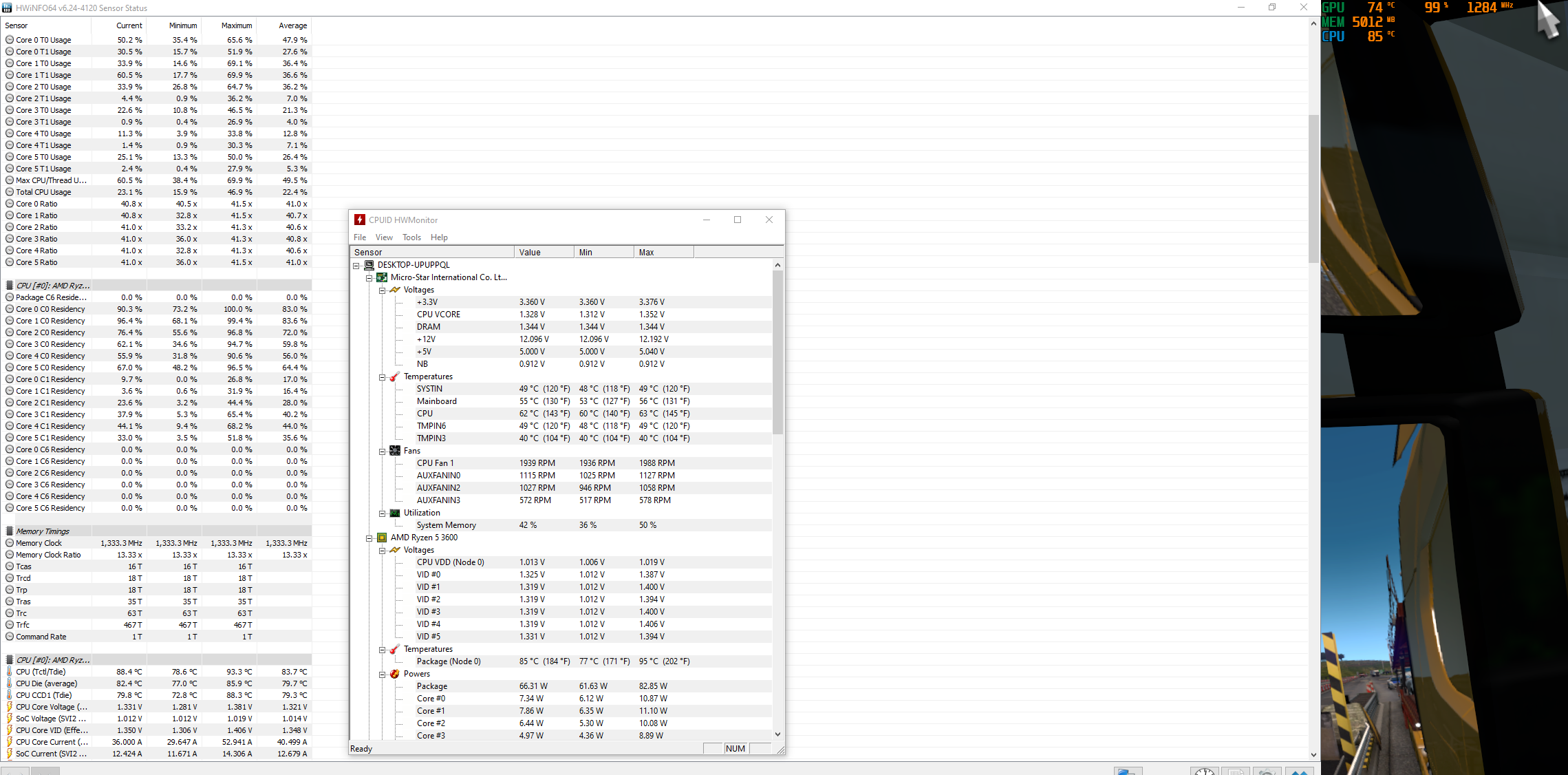

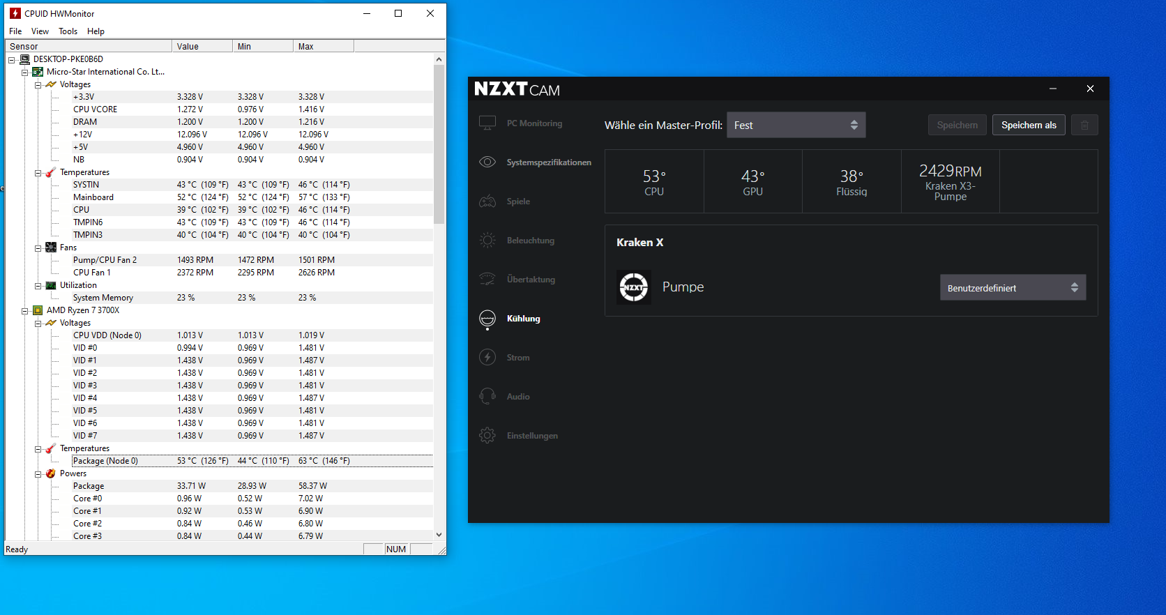

Allerdings werden nun von NZXT CAM/MSI Afterburner falsche Werte der CPU Temperatur gelesen.
Wie man hier sieht habe ich eine CPU Temperatur von 39 Grad, NZXT und auch Afterburner lies die CPU Temperatur von "Package (Node 0) ab, das war bei dem Ryzen 1600 nicht so. Die Temperatur bei Package (Node 0) spring auch ständig im Sekunden Takt +-10 Grad.

Hast du zufällig den MSI Afterburner?
Könntest du mal schauen ob dort die CPU Temperatur ausgelesen wird oder die Package (Node 0) weil in Game Temperaturen von +70 Grad zu lesen finde ich nicht schön.......
Genau das meine ich richtig scheint das ja nicht zu sein... denkst du das liegt einfach an dem sehr alten Chipsatz?
Ich weiß es nicht. Ist am besten, einfach mal User zu fragen, die B450, X470 oder X570 Boards nutzen.
Die CPU Temp ausm Afterburner wird übrigens im HWiNFO644 als CPU/tcl/Tdie gelistet (Ja ich weiß, der Wert im Screenshot bei HWiNFO weicht da leicht von ab, aber das wird wahrscheinlich daran liegen, in welcher Frequenz die die Werte aktualisieren):
Die Package ist schon die Richtige Temperatur.

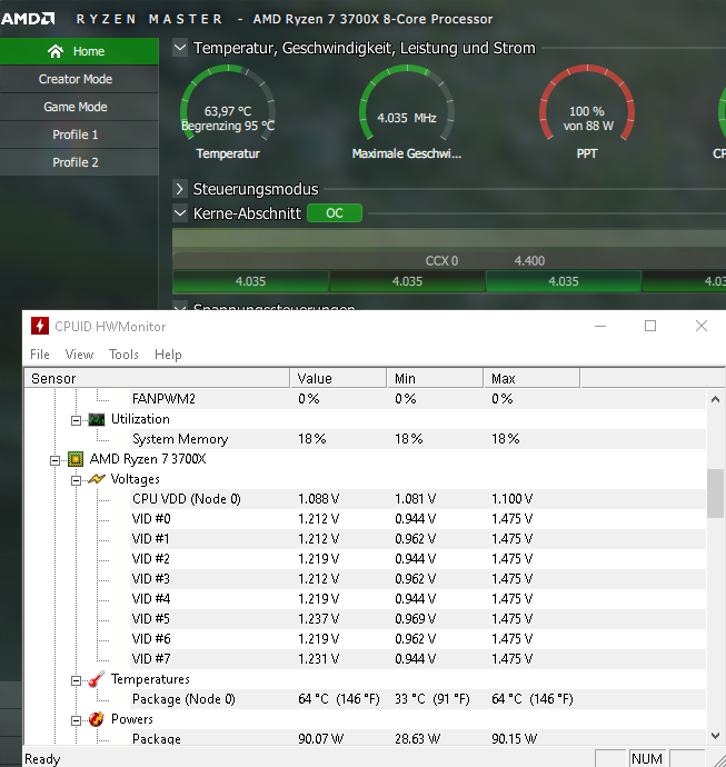

AMD Ryzen Master zeigt auch identische Temperaturen an

Also ich kann mit nicht vorstellen das die Package Temperatur die korrekte CPU Temperatur ist da sie im sekunden Takt die Temperatur ändert von 49 auf 61 usw... sie bleibt im IDLE einfach nicht konstant scheint meiner Meinung ein Fehler zu sein vll. wegen eines zu alten Chipsatzes. Wodurch natürlich Pumpe und Kühler relativ laut drehen...

Guten Abend, an sich spielt das keine Rolle.
Man muss nur die Hierarchie verstehen.
Beide CPU Temperaturen sind korrekt, für sich betrachtet.
Die Tctl (CoreTemp) wird von der CPU ausgegeben, wobei die CPU Temp von der Mainboard Diode, als solches unter dem Mainboard Namen zu finden sein wird.
Es ist alles, ein Frage der Definition.
