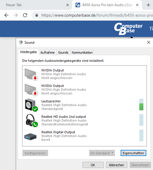

Ich glaub in den Wiedergabeeinstellungen ist alles richtig.
Okay danke @wurme dass versuch ich jetzt direkt mal :)

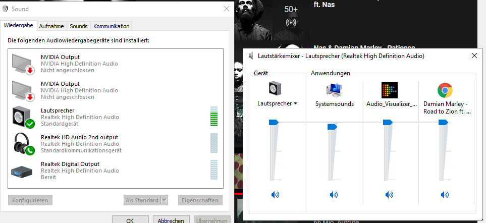

Im BIOS deaktivieren/aktivieren hat leider auch nichts gebracht. Mir ist aber grad noch aufgefallen das wenn ich mir z.B auf Youtube über Chrome ein Lied anhör, dass in den Wiedergabeeinstellungen Ton angezeigt wird aber im Lautstärkemixer nicht.

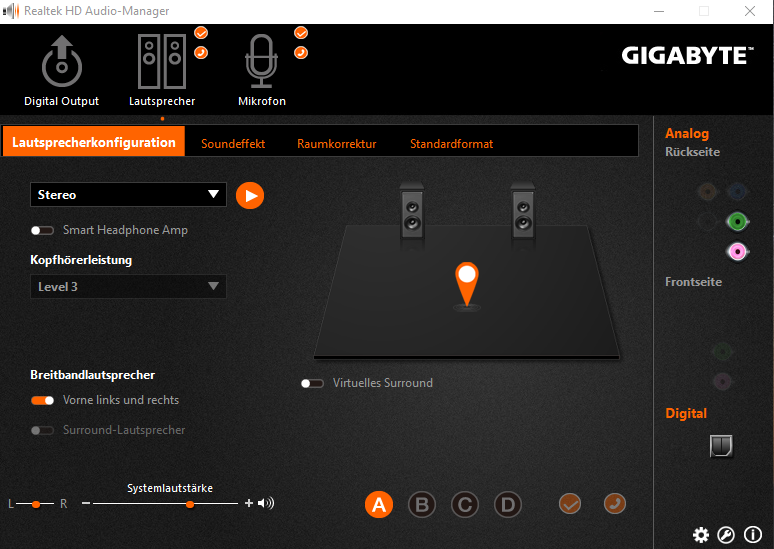

Hab jetzt lange gesucht und rumprobiert und konnte 'HD Audio Codec' nicht finden hab aber den Realtek HD Audio Manager gefunden.
Mir ist auch noch aufgefallen das mein Mikrofon durchgehend aktiv ist. Es nimmt durchgehend etwas auf das die Lautstärke auch nicht verändert also es ist immer konstant gleich laut .
@WindowsKillah das war das erste an das ich gedacht hab ... wäre es bloß so einfach :(

Unter „Sound - Wiedergabe” mal, bis auf die Lautsprecher, alle anderen Geräte deaktivieren (rechte Maustaste). Evtl. müssen für die Lautsprecher unter „Eigenschaften - Erweiterungen” noch Erweiterungen aktiviert werden, damit die Tonausgabe dann funktioniert.
Danke, hat aber leider auch nichts gebracht. Hab jetzt nur den Audio Manger nicht mehr und immer noch kein Ton :(
