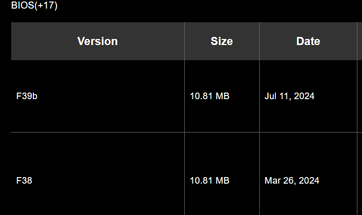

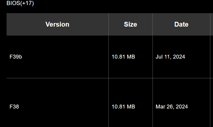

Dann mal schauen ob deine Biosversion aktuell ist.
