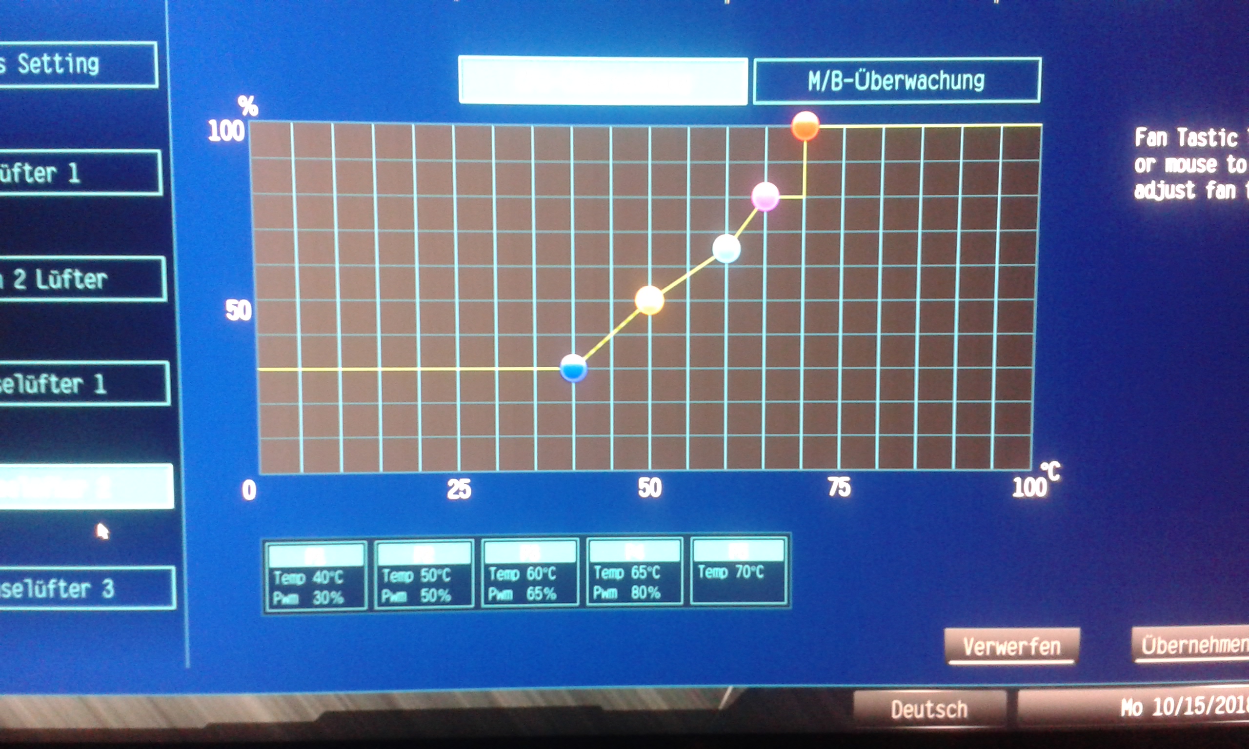

Nun zum Problem, ich habe eine eigene Lüfterkurve erstellt, zusammengefasst laufen alle Lüfter bis 40°C auf min. Drehzahl, ab 70°C auf max. Drehzahl und dazwischen steigt sie ungefär linear an. Genommen wird die Temperatur des Prozessors. Dabei werden garantiert die belegten Lüfter-Header angesprochen und die Art des Lüftersignals (PWM/DC) wurde automatisch richtig erkannt. Wenn ich dann jedoch den Prozessor mit Prime95 erhitze, bleiben die Lüfter auf der min. Drehzahl - die eigentlich nur bis 40°C laufen sollte - und erst bei exakt 87,5°C drehen die Lüfter voll auf. Und das jedes mal, wenn ich es ausprobiere.
Wenn ich die CPU jedoch wieder abkühle (beenden von Prime95), dann sinkt die Lüftergeschwindigkeit wie eingestellt - bis 70°C auf max. Drehzahl und dann sinkt sie halbwegs linear.

Die eigene Lüfterkurve habe ich per Bild angehängt.

Temp Source Cpu(Tctrl) in der Lüftersteurung auswählen und dann kannst die Lüfterkurve ordentlich anpassen.
Asrock rechnet immer noch mit dem +20°Offset kram:confused_alt:
87° unter Prime ist völlig normell,wenn man bedenkt das der 20°Offset schon drauf ist:daumen:
Unter HWinfo64 werden dir auch beide Werte angezeigt;)
Reaktionen: 7ph und FreedomOfSpeech
mit der nicht so leicht zu findenden Tctrl Einstellung funktioniert die Lüfterkurve wie angegeben und die CPU wird (laut hwinfo) nur noch knapp 75°C. :)

Warum auch immer nicht im Fan-tastic-Menü wo die Lüfterkurven grafisch dargestellt sind, sondern in den Einstellungen darunter, dort musst du für jeden Lüfter bei "Temp Source" "Monitor Tctrl" auswählen.
