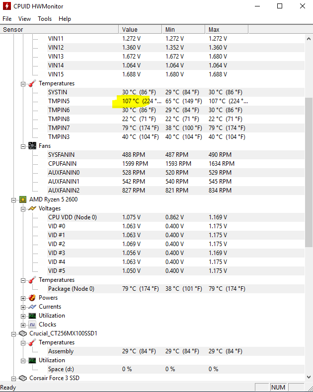

-> 1. Irgendwas auf dem Mainboard wird verflixt heiß, siehe Bild. Weiß jemand, was das ist?
-> 2. Ich sehe nur ein Package Node für die CPU, allerdings keine Temperatur pro Kern. Geht das bei diesem Mainboard/CPU nicht? (ich komme von Intel)
-> 3. Die Lüfter drehen konstant, egal ob Idle oder Vollast (siehe Min/Max). Was muss ich denn einstellen, dass diese hochdrehen bei Last? Eventuell wirds dann auch nochmal etwas kühler.

entweder ein auslesefehler, oder das vrm. nimm als programm HWinfo, das ist besser. (starten, dann oben rechts "sensoren").
lass nochmal prime laufen, und richte einen lüfter mit fullspeed auf das markierte areal und schau, ob die temperatur sinkt.

oder: schlechtes mainboard gekauft, das kurz vor der notabschaltung ist. lieber komische zahlen ignorieren, dann passiert auch nichts :rolleyes:

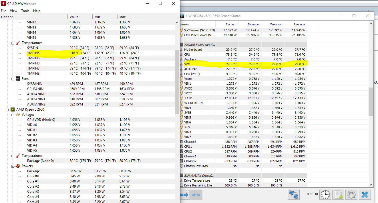

Guten Morgen, vielen Dank für den ersten Input. Habe jetzt das zweite Programm installiert, dort bleiben die VRMs einfach komplett kalt :D
BIOS Version ist 1.50, da war erst gestern Release. Der CPU Lüfter steht auf Monitor CPU, die anderen alle auf Monitor M/B. Habe auch mal von Standardmodus auf Leistungsmodus gestellt, allerdings takten sie trotzdem nicht dynamisch, sondern jetzt nur mit höherer Grundzahl (CPU z.B. 1,8k rpm statt 1,6). Eigentlich müsste der im Idle doch viel langsamer drehen... Gibts da irgendeinen Modus, den ich übersehen habe?

Sind die 29°c unter last?
Das ist nichtmal im Idle realistisch, desseidenn du hast nen fullspeed Lüfter drauf liegen.
Also das Board schein generell übelst von auslesefehlern betroffen zu sein.
Ich habe manchmal auf einem mal auf 2 Cores bei 100% Last angeblich 0,735V
Dann liegt meine VRM Temp IMMER bei 97°C was natürlich Unfug ist und auch die Lüfter Drehzahl wird nicht Korrekt ausgelesen :P

ja, asrock für am4 ist derzeit absolut nicht zu empfehlen. offenbar sieht das der autor vom leitfaden genau anders herum. da ist asrock DIE empfehlung.

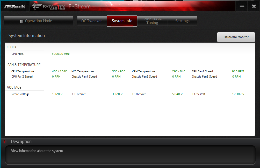

habe vor kurzem das Asrock Board mit einem Ryzen 2600 zusammengebaut und bisher absolut keine Probleme, ja die VRM Temp. wird wohl falsch ausgelesen bei mir bleibt diese dauerhaft auf 29°C aber ansonsten läuft alles wie es soll. Lüftersteuerung geht bei mir über die Asrock Software und da lässt sich schon alles recht gut einstellen. Hab hier noch einen anderen PC mit einem ROG Strix x470-F Gaming und damit hatte ich weitaus mehr Probleme.

Hallo Zusammen,
ich habe ein Asrock B450 Fatal1ty K4 ( Bios 1.80 ) und habe ebenfalls den Auslesefehler von 29°.
