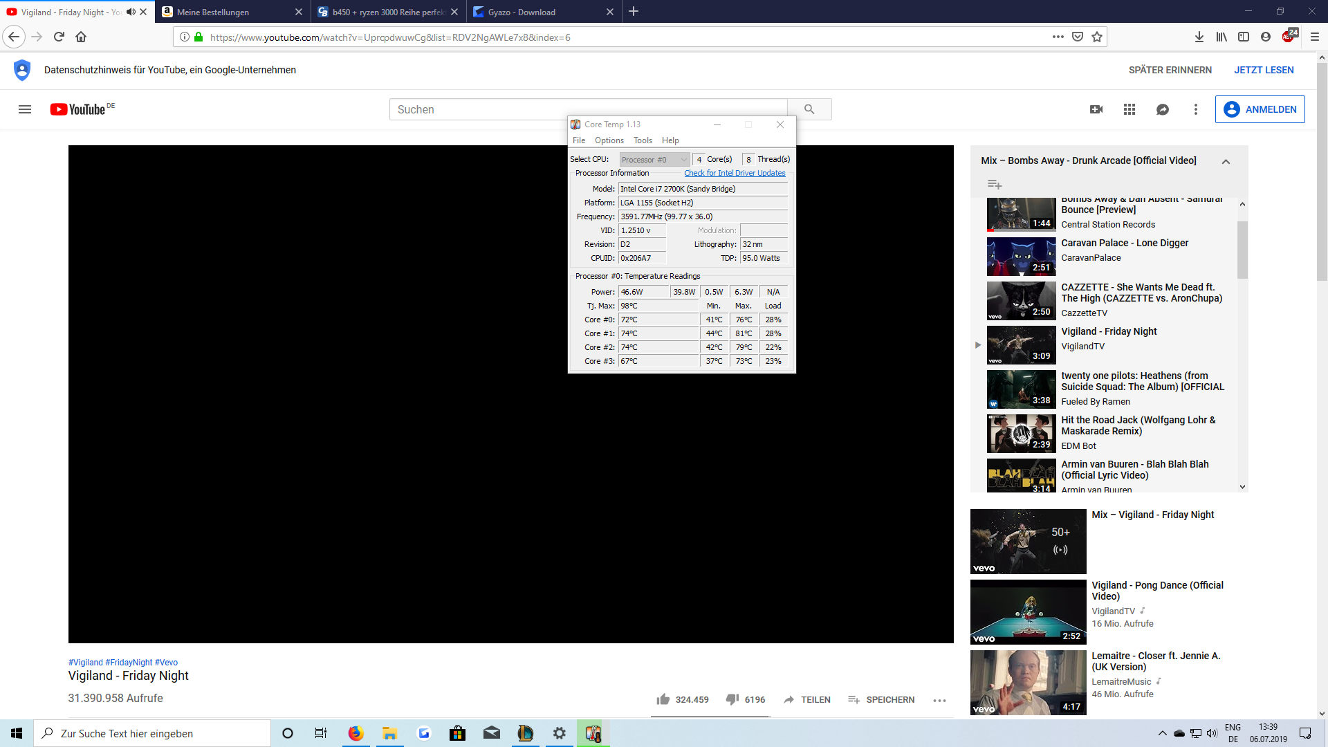

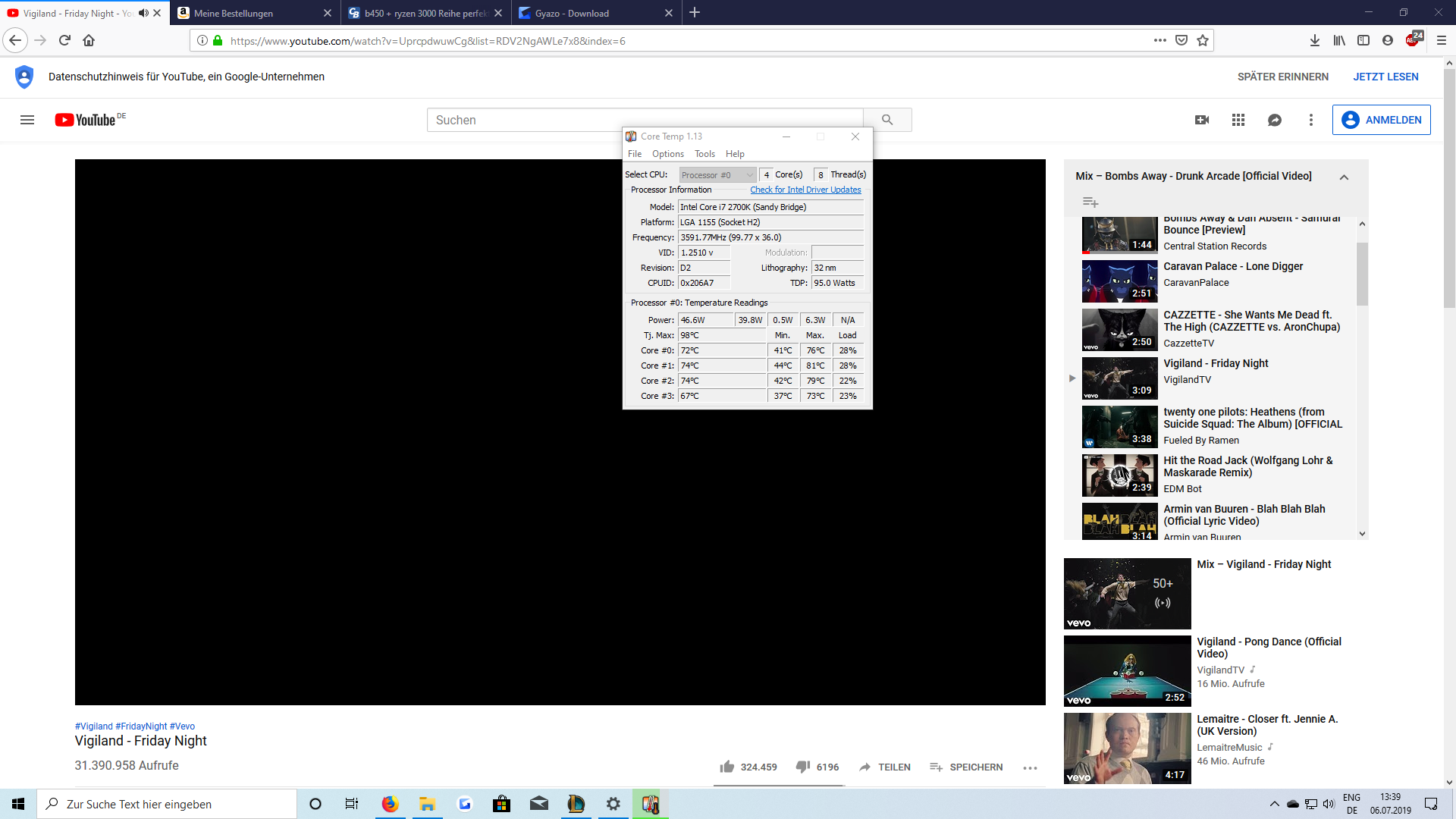

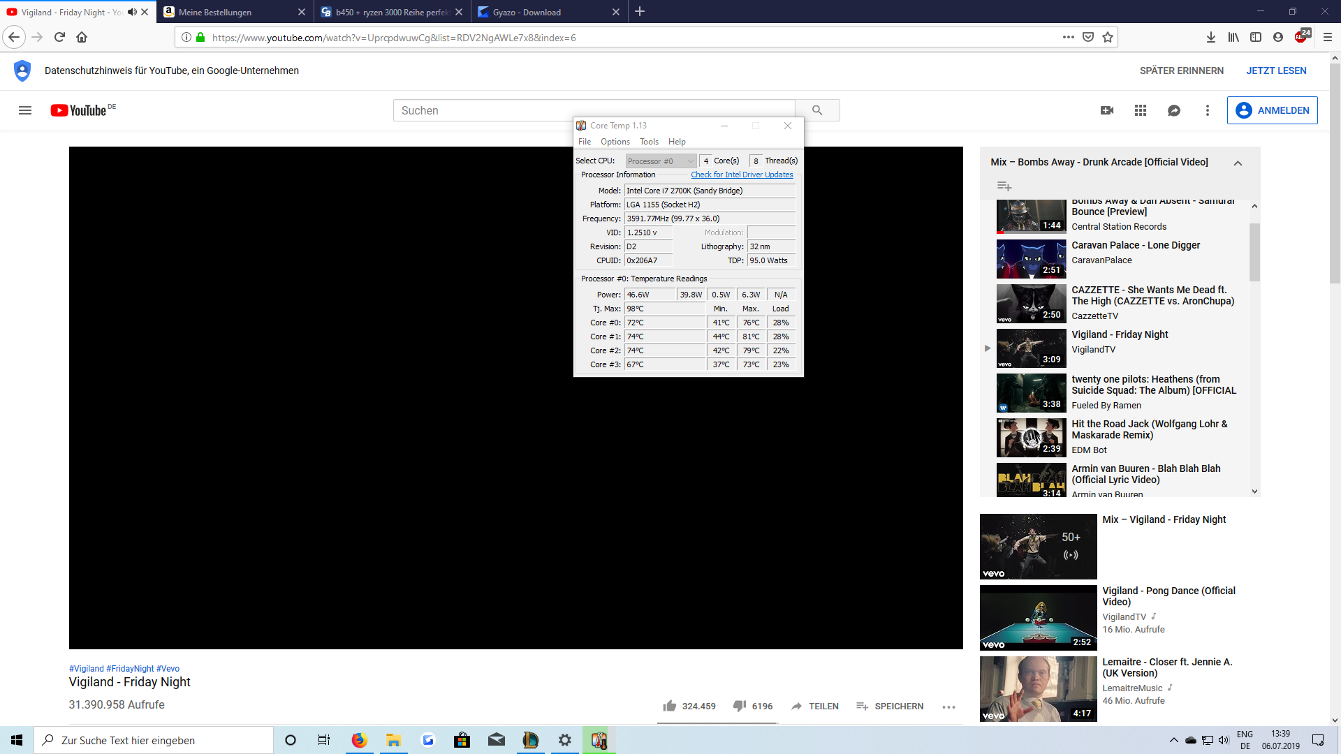

Edit : Hab gerade nichts gemacht außer Musik auf youtube zu hören und das spiel zu patchen und die Temperaturen im Anhang sprechen dann glaube ich doch für sich,wenn wie @Vollkorn für mich gefunden hatte sich die Cpu schon bei 73 Grad throttled. Frag mich dann wie die Temperaturen im Spiel selber sein werden.

Wie sehen eigentlich deine Temps unter normalen Bedingungen (ingame) aus?
Weil Prime ist ja realitätfern !
Die temps und Geschwindigkeiten kannst du MSI afterburner ingame per OSD anzeigen lassen.
Mit Cpu-z, Core Temp, HwInfo kannst du noch weitere Informationen herraussfinden.
Und wenn das mit den Temps dann im Grünenbereich ist, danach könnte man sich ans Oc machen.

Puh das ist natürlich shit mit 37-41 Grad min. temp und 73 - 81 Max temps. , hast du mal den Pc Sauber gemacht , vorallem die Lüfter.

Bin gerade noch am Patchen,hab jedoch im Beitrag davor nen Anhang wo die aktuellen Temperaturen unter Core temp ablesbar sind.
Edit: bzw hab den jetzt auch hier drangehangen. Bin nur am surfen,patchen,youtube gucken.

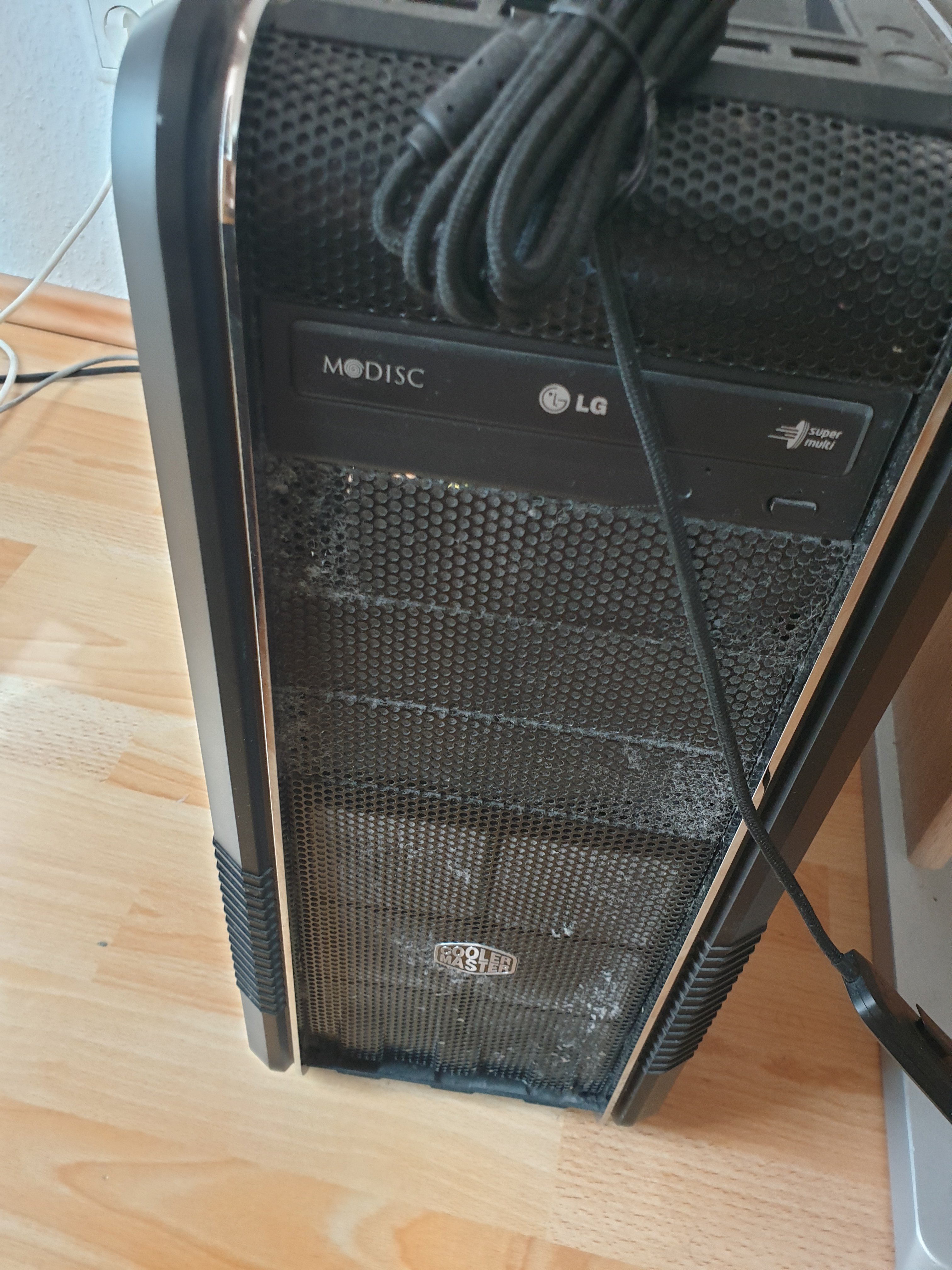

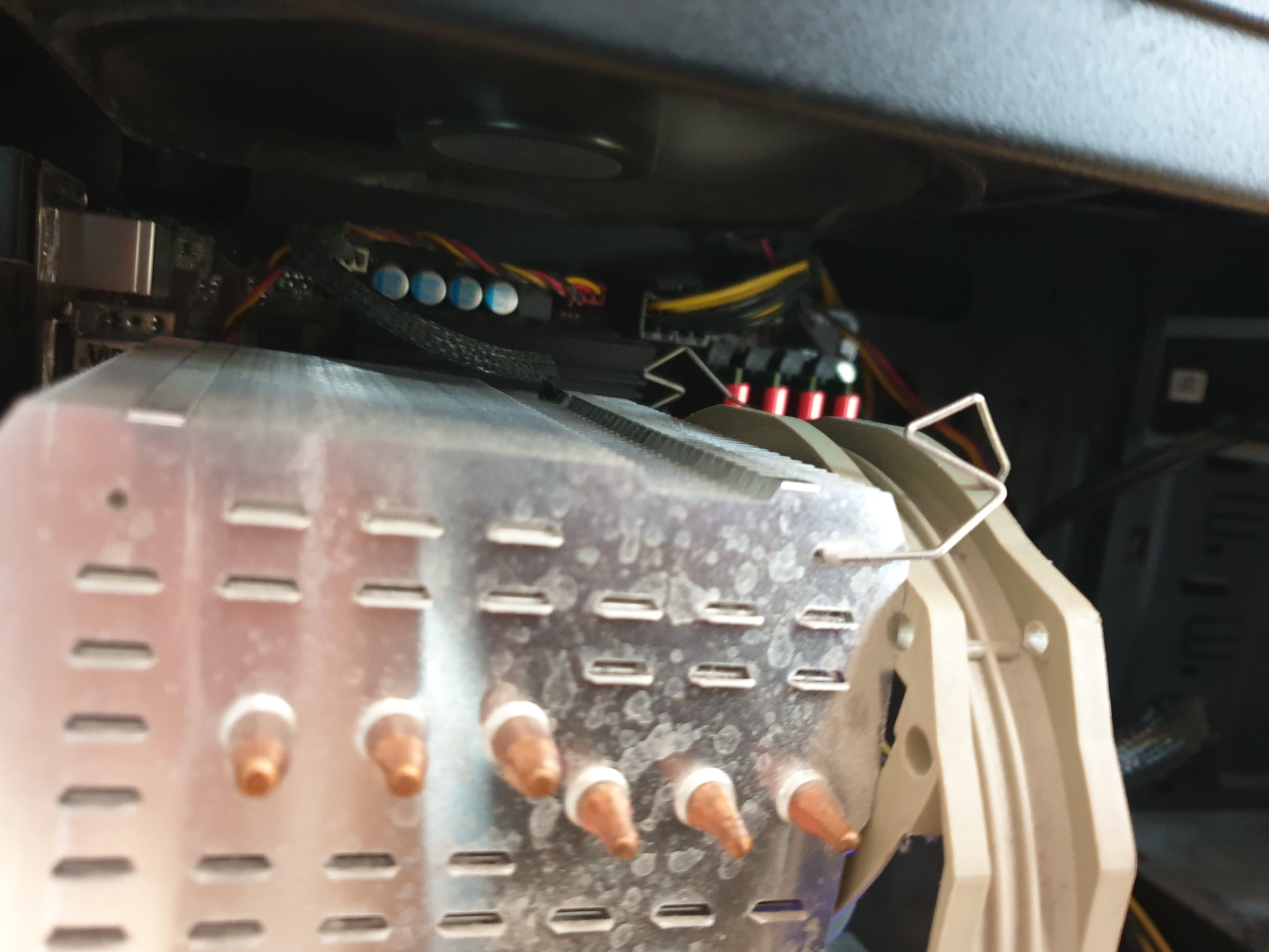

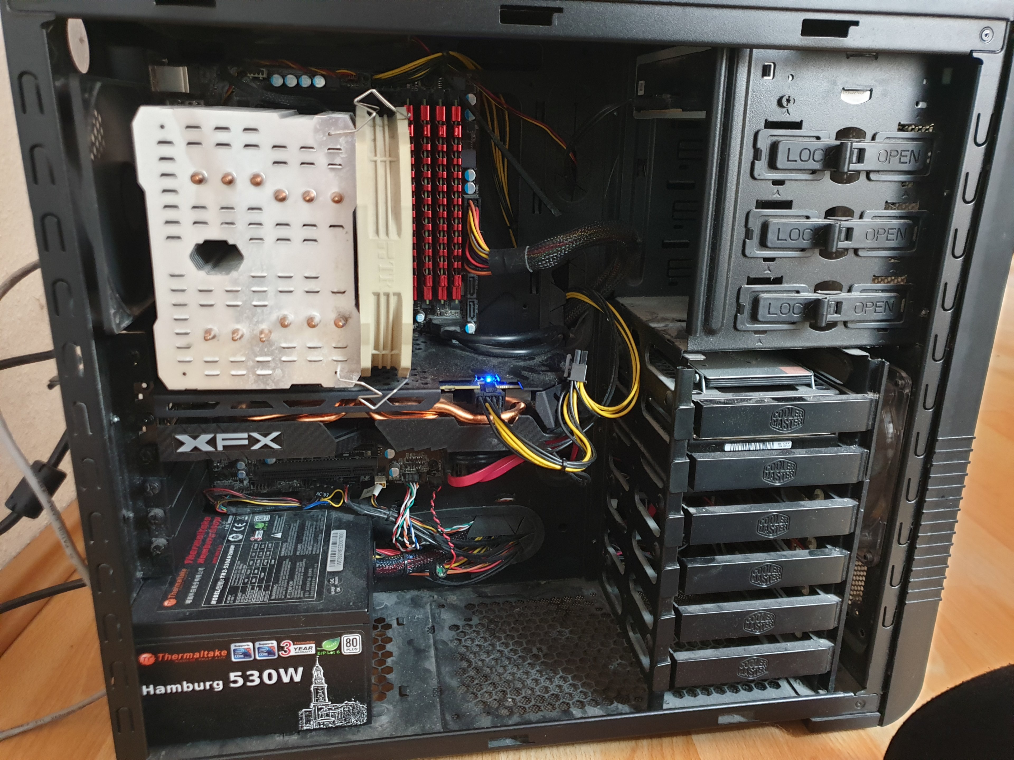

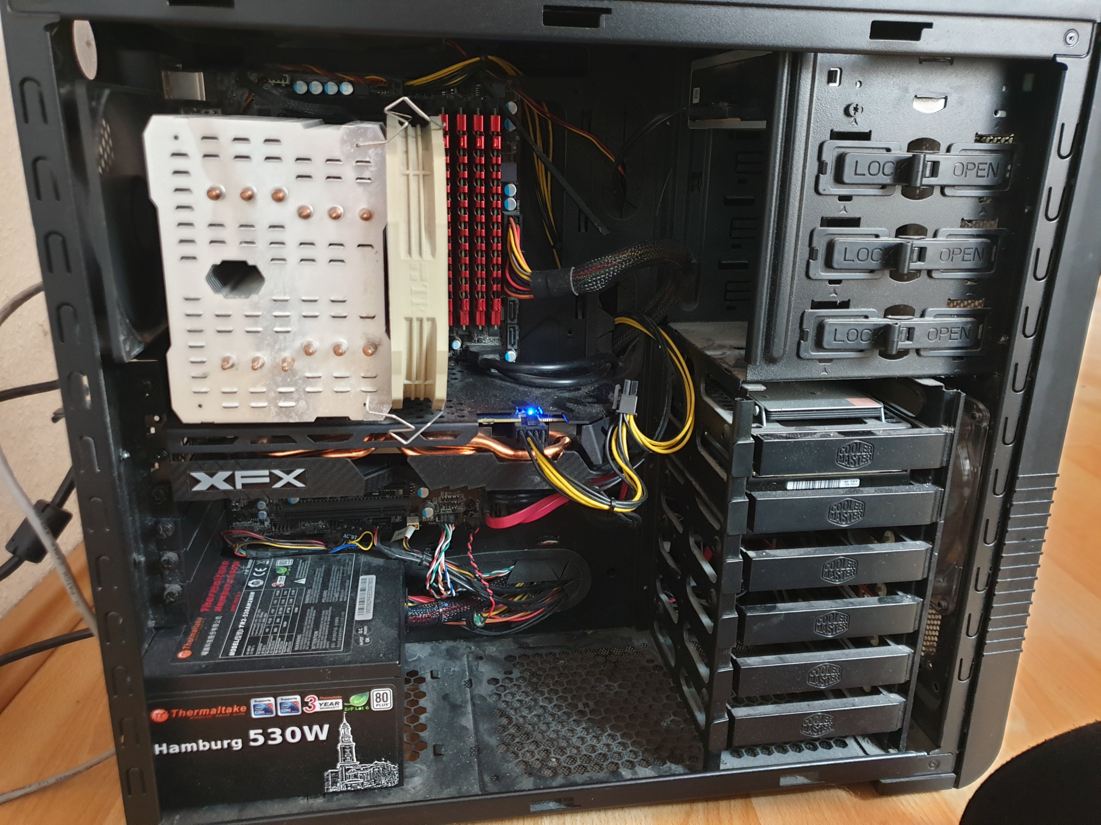

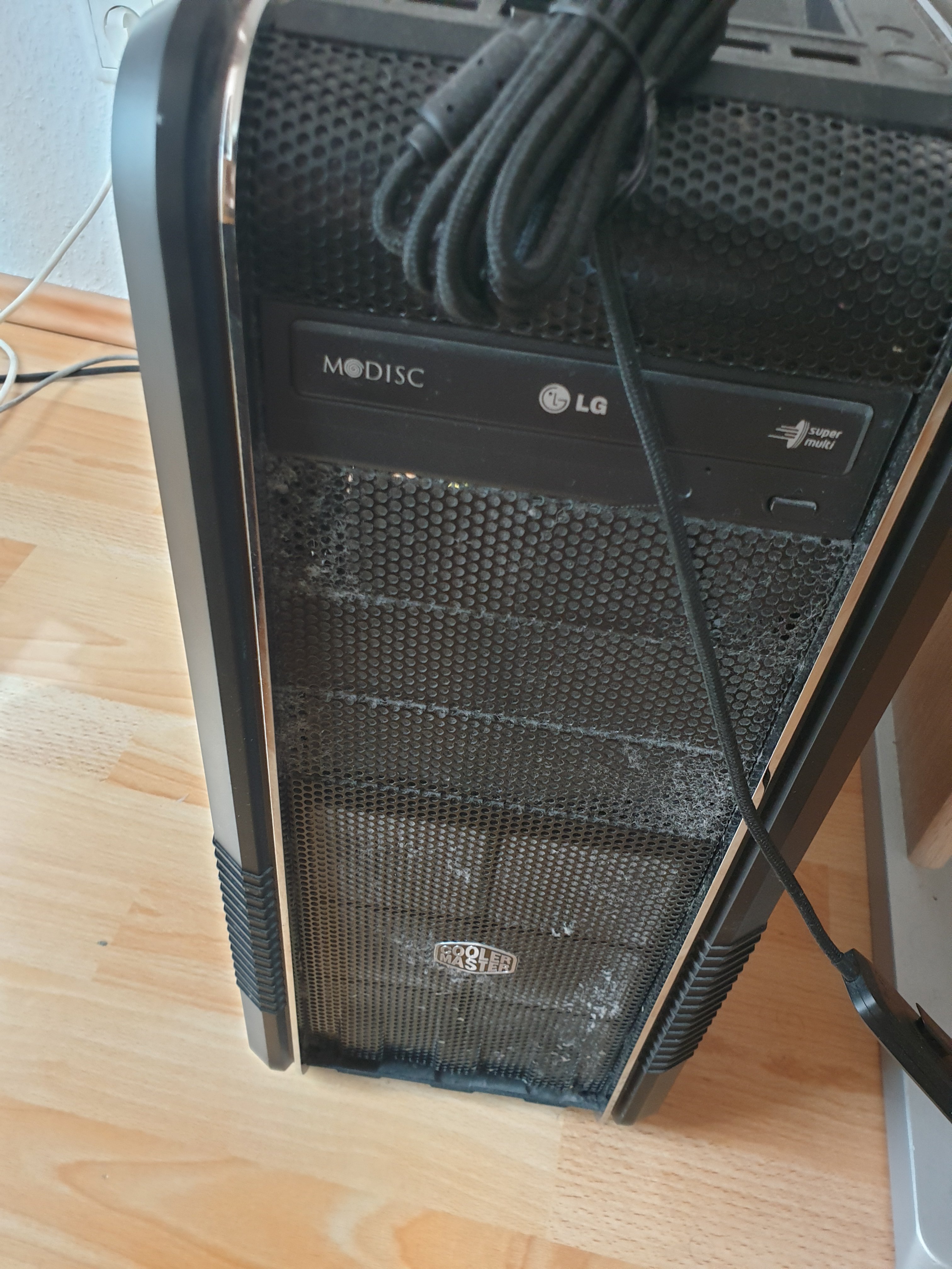

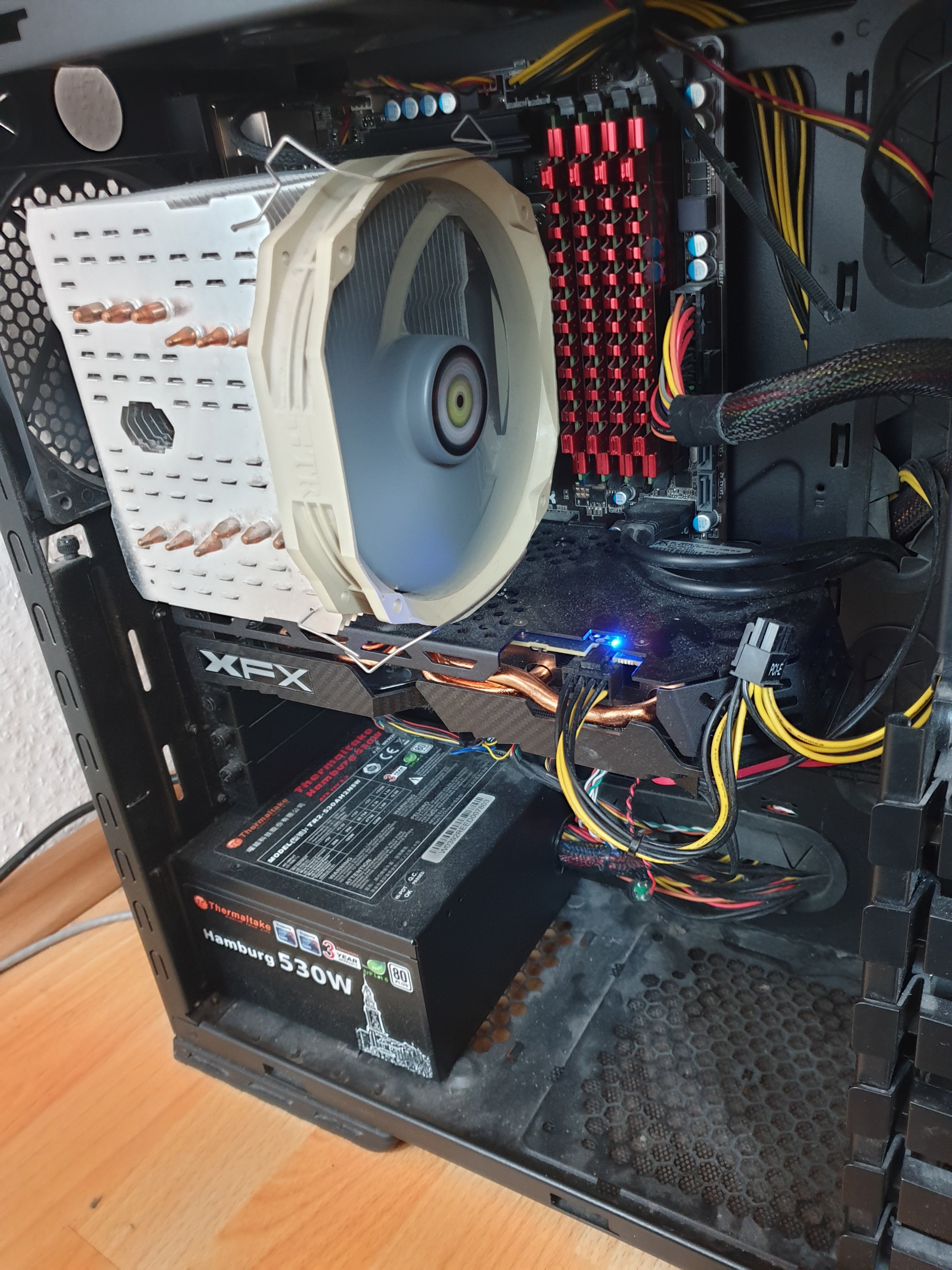

So hab euch mal ein paar Fotos gemacht damit ihr nen kleinen Einblick in das Haus habt :)
Hab die Kiste vor einem Monat sehr gründlich entstaubt,nur wusst ich nicht wie ich an den vorderen Lüfter komme also ist der Vordere Teil nicht entstaubt. Mein freund besitzt so einen nicht mal also denk ich nicht das er die Probleme bereitet.
Die Luft die ausgestrahlt wird von den Lüftern wie der Kühler selber sind eigentlich angenehm Kühl.
War bei einem pc "spezialisten" der meinte ich muss nur den Lüfter des netzteils austauschen dann würde es wieder funktionieren. Naja und er hatte an sich recht, mit dem Netzteil selber habe ich 0 Probleme. Hat auf amazon auch keine negativen bewertungen?

Den Kühler den du hast ist Bombe und sollte die CPU ausreichend kühl halten. Der PC Innenraum ist auch völlig in Ordnung von der Sauberkeit, jetzt solltest du als nächstes die Wärmeleitpaste erneuern (dabei kannst du den Kühler auch mal richtig reinigen "mit Pinsel und Staubsauger")

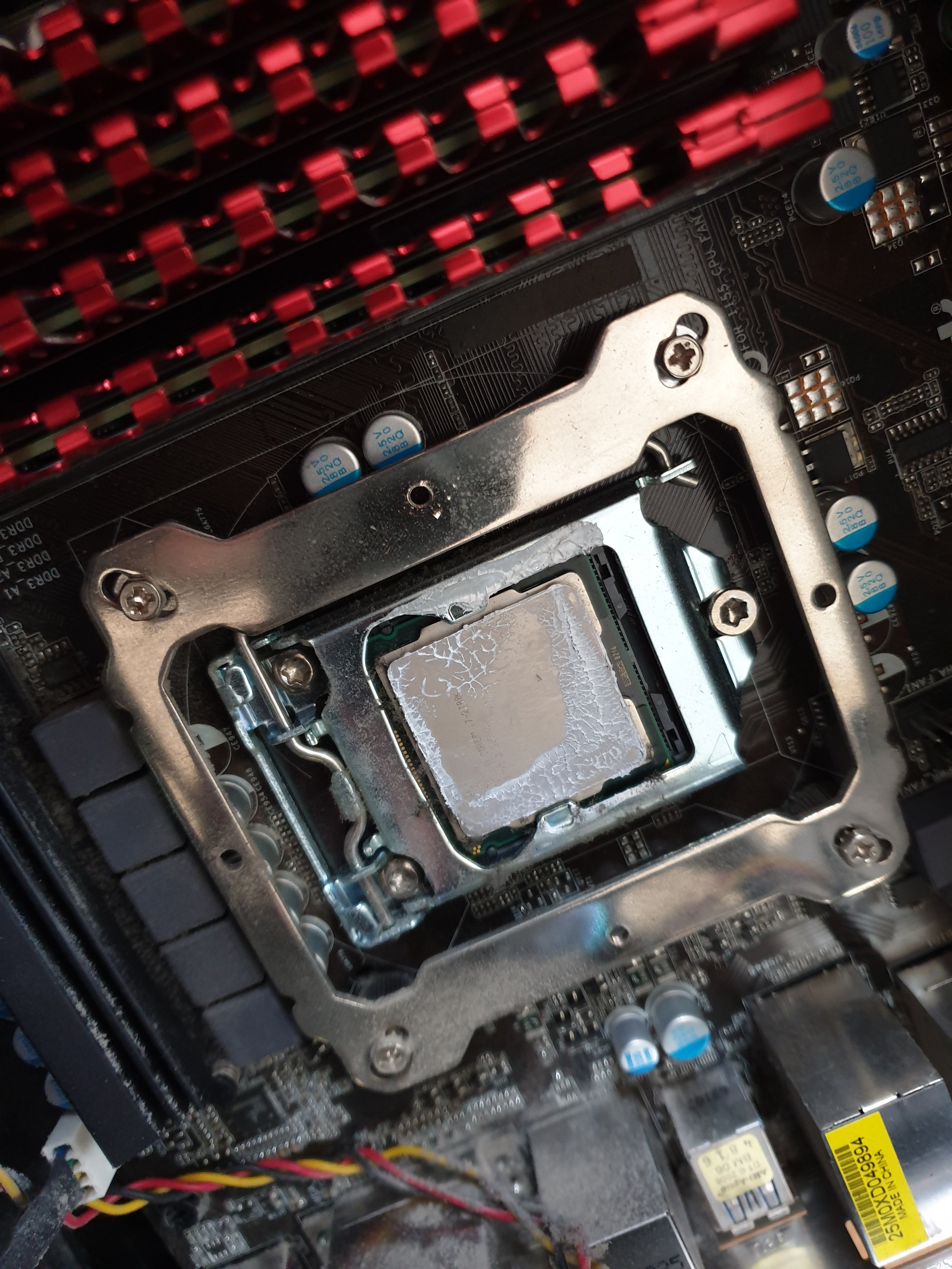

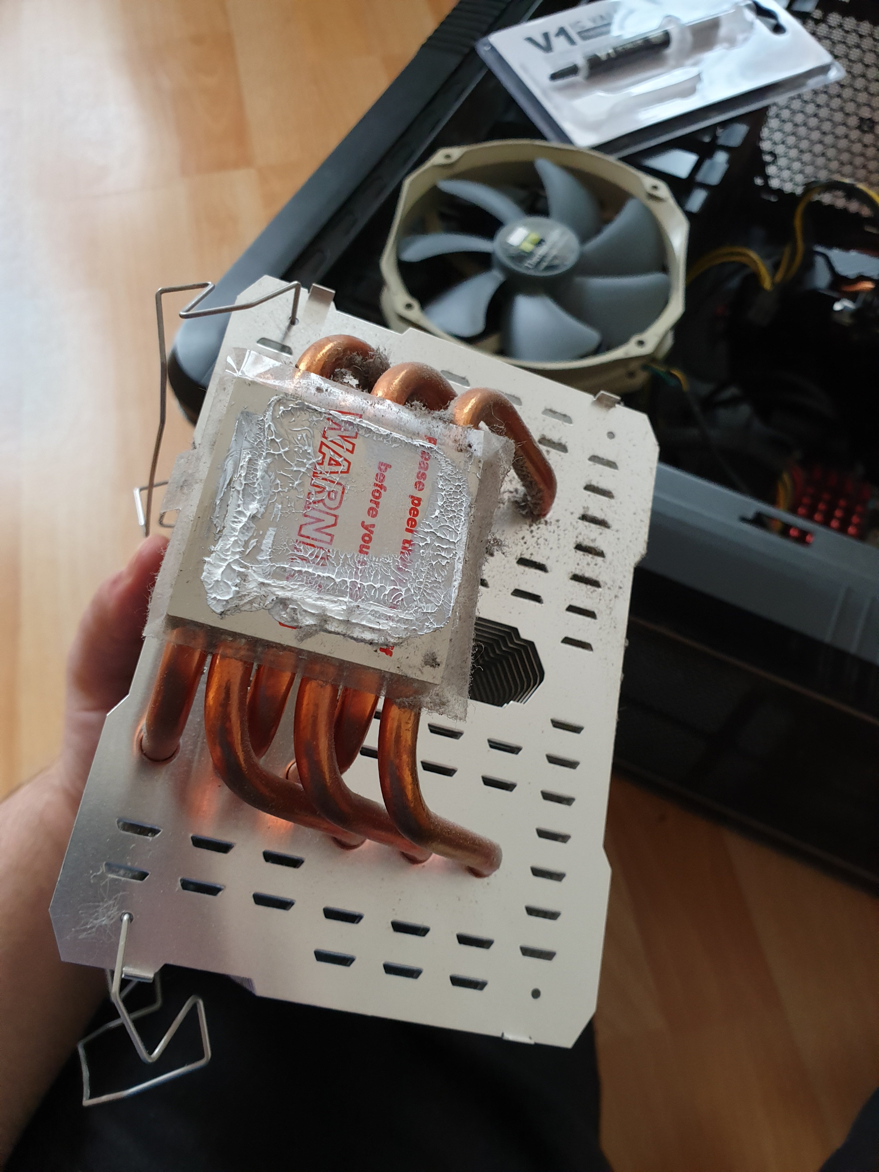

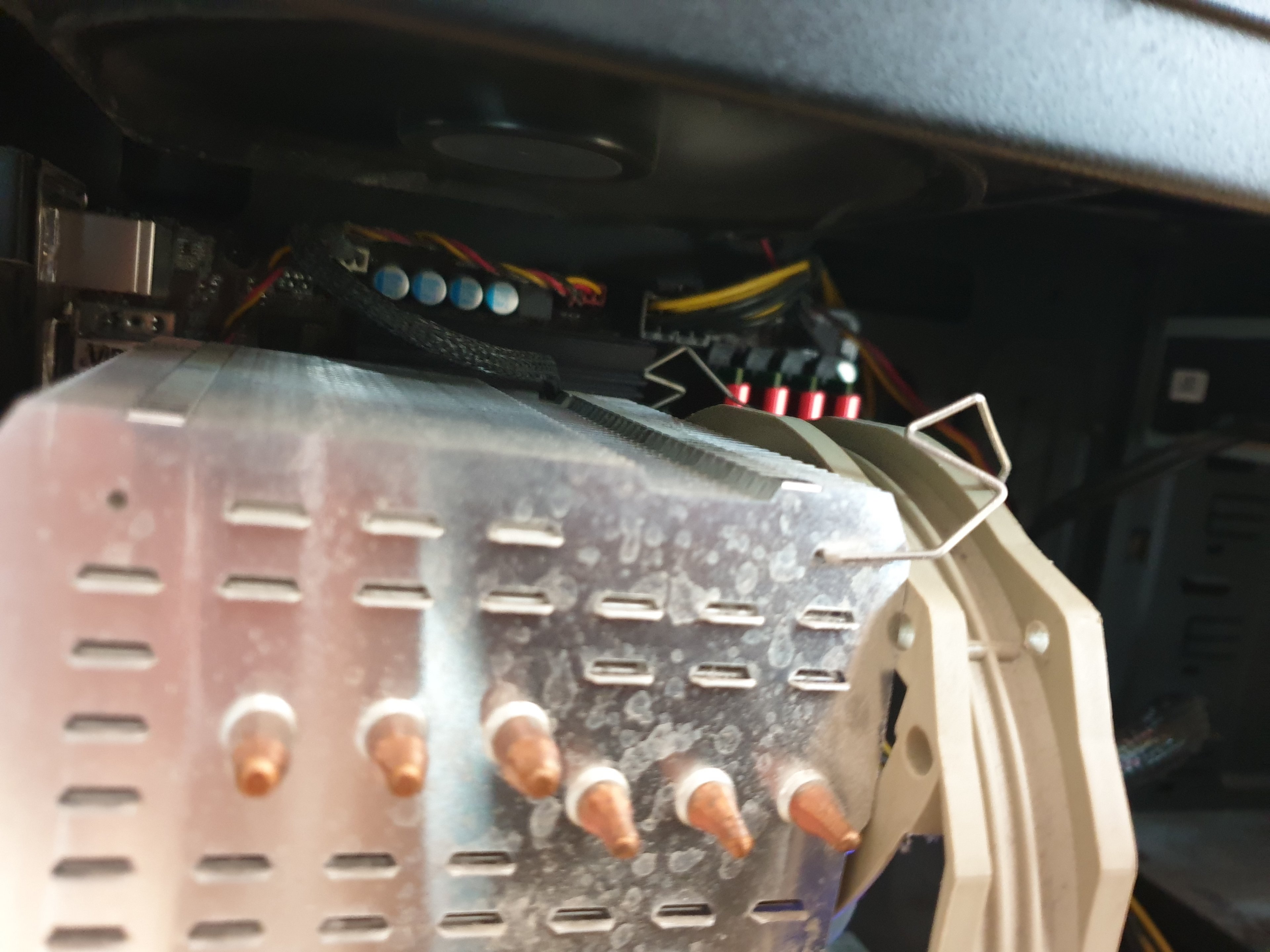

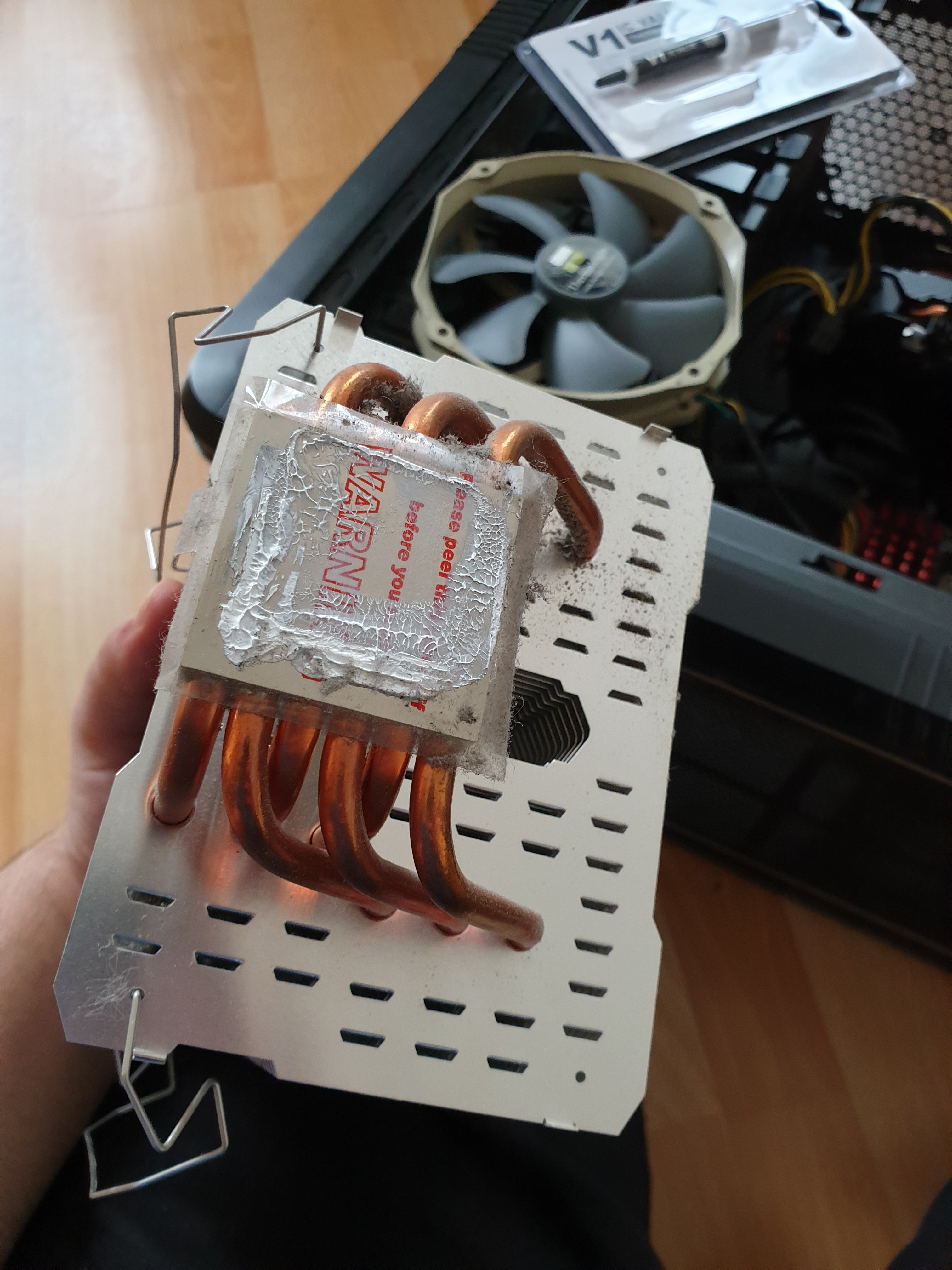

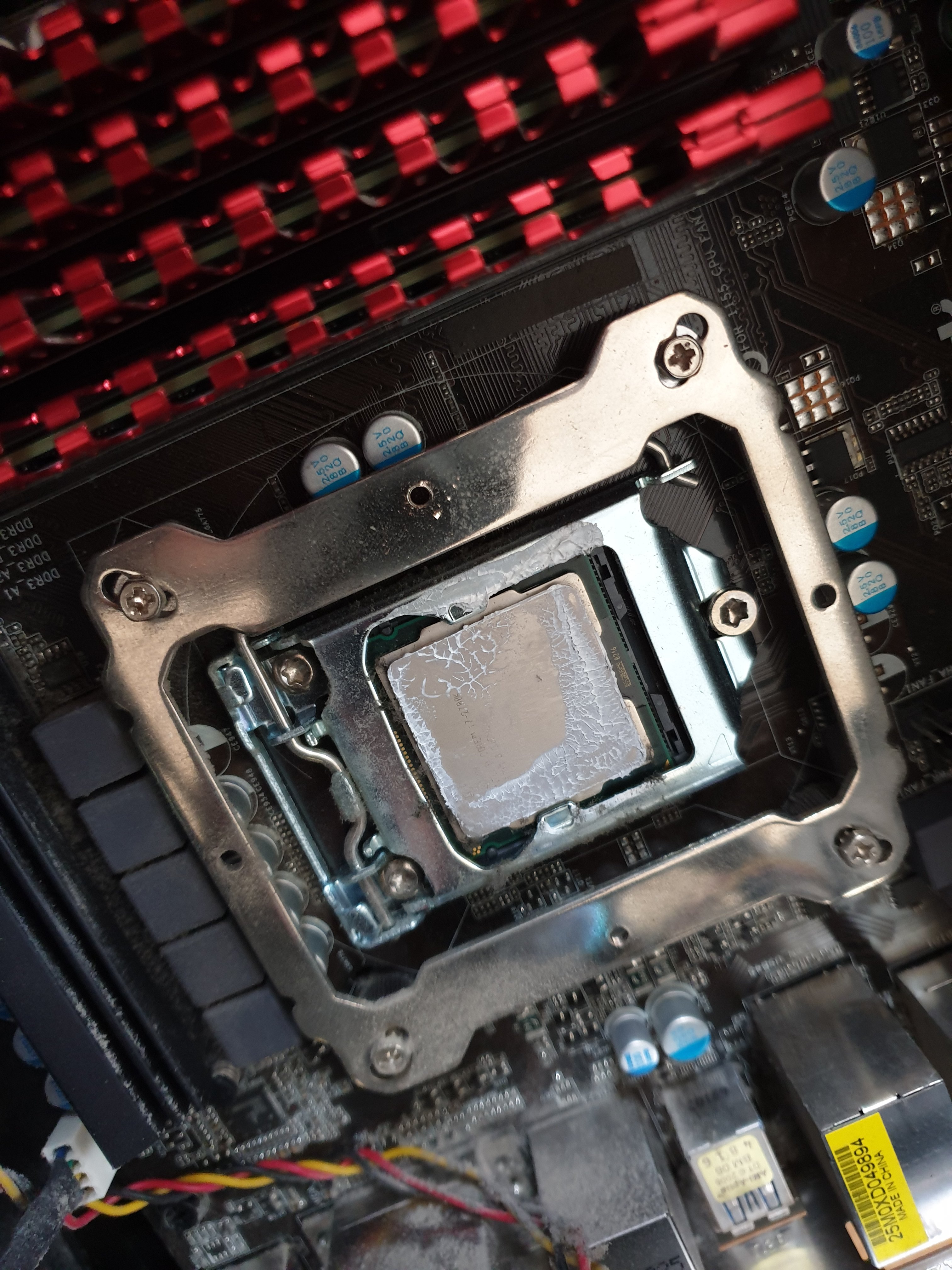

So hi leute kurzes update : hab mir jetzt wlp und nen schraubenzieher der da auch endlich rein passt besorgt.
Mir ist beim abmontieren sofort aufgefallen,dass der Kühler an der Stelle welche die cpu berührt dort ein Aufkleber "WARNING" mit der Notiz das man ihn vor Benutzung entfernen soll klebt... Hab den mir vor 7 Jahren bei "experten" zusammen bauen lassen tja..
Hätte jetzt noch die Frage bevor ich alles sauber mach und die neue wlp auftrage,ob ich die cpu auch noch rausnehmen muss um alles schön zu säubern, oder ob das reicht wenn ich mit nem tuch die cpu von oben abwiche während sie noch im Sockel hängt?
Bzw. Ist das schlimm wenn irgendwo am mainboard und den pipelines des Kühlers Wlp ist?

Oh boy..
was für ein "Experte" war das, der dir den Rechner zusammengebaut hat?
Lustig find ich nur, dass das erst jetzt aufällt :B
Also ja, weg mit dem Sticker, frisch WLP drauf und ab dafür. Die WLP kannst du mit Reinigungsalkohol und einem fusselfreien Tuch von der CPU wischen, die brauchst du nicht ausbauen. Und bei der Montage des Kühlers immer schön abwechselnd die Schrauben schräg gegenüber anziehen. Also max 2 Umdrehungen Schraube 1, 3, 2, 4. Oder so. Und wenn du ohne massiven Kraftaufwand nicht mehr weiter kommst, dann sitzt der Kühler fest genug. Wirklich einfach nur handfest eindrehen, bloss ned rummurksen.

Hossa, trotz Aufkleber hat der gute alte Sandy Bridge das 7 Jahre lang so mitgemacht. Geile CPUs sind das immer noch :)
Reaktionen: Pixel294, M001, Informer und eine weitere Person
Ja die CPU im sockel lassen, die Gefahr das da ein Pin hopps geht ist ziemlich groß. Einfach sauber machen.

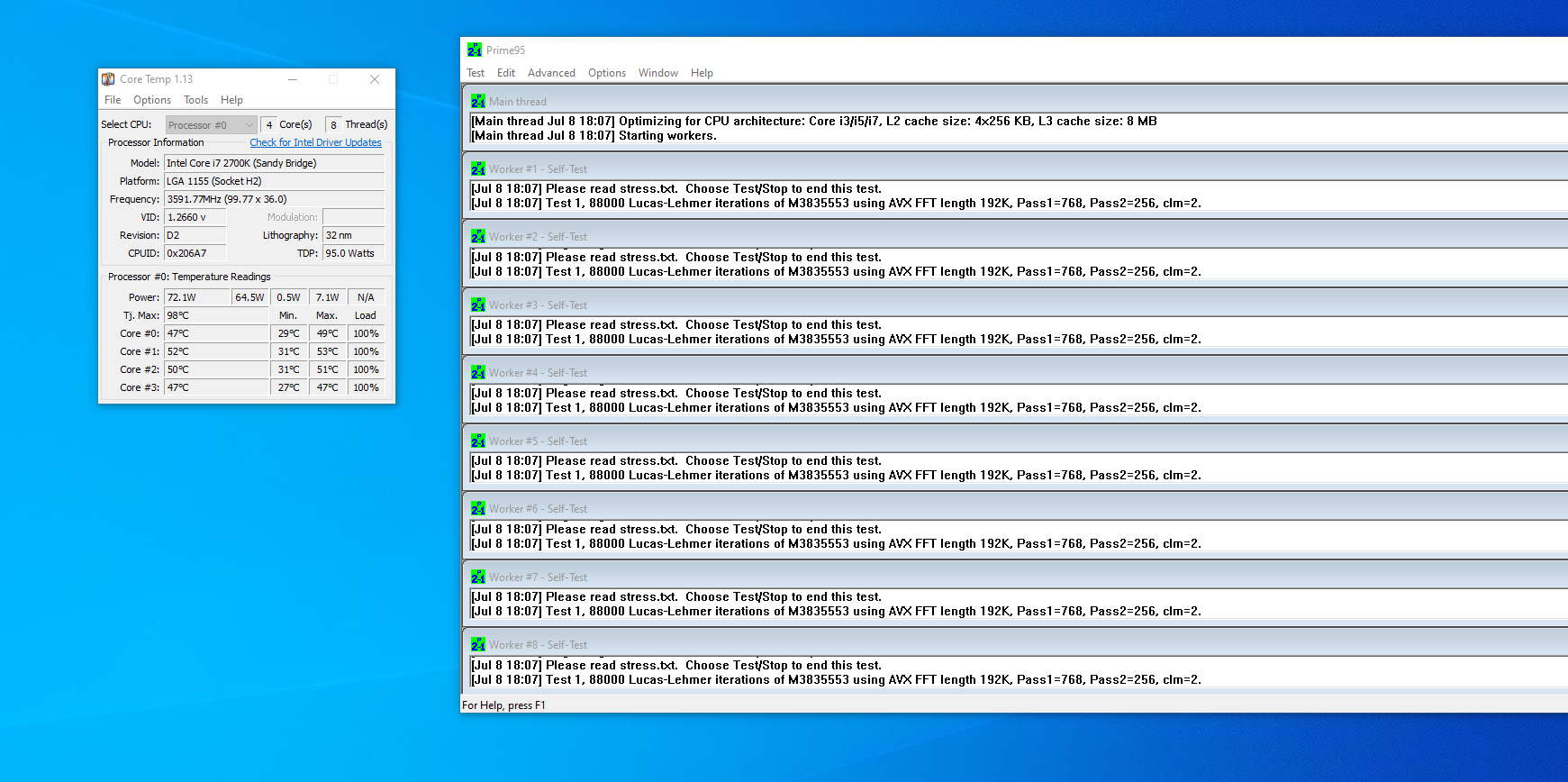

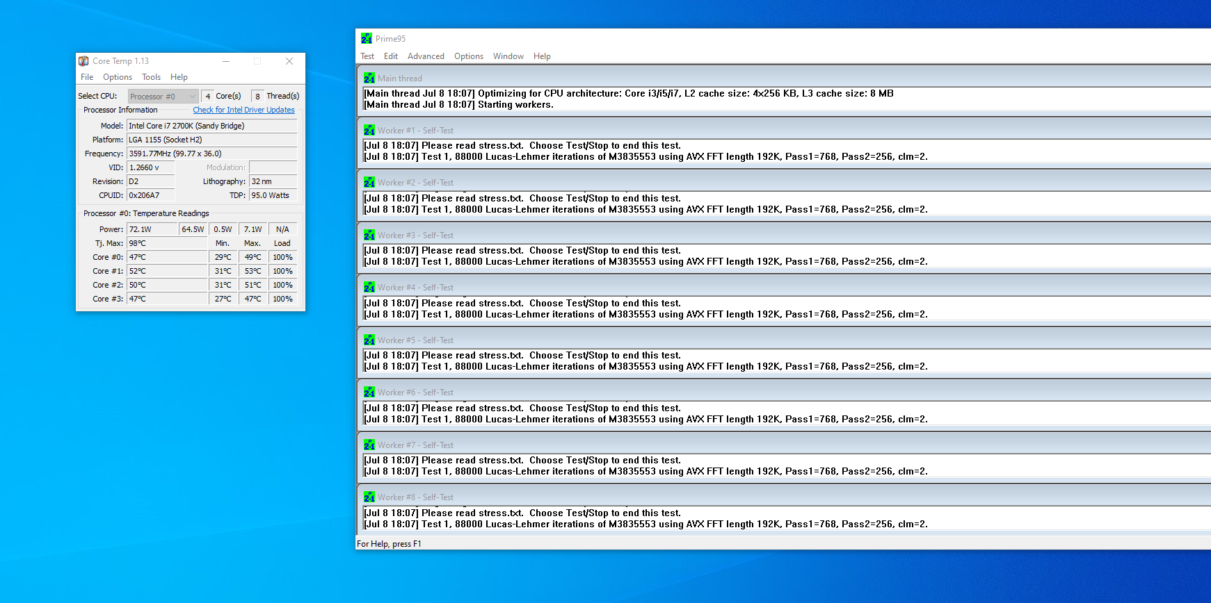

Ehmm also bin jetzt gerade einfach nur sehr baff. Hab prime 95 bisschen länger als 7 minuten laufen lassen und ich glaub ich lass die Ergebnisse für sich selbst sprechen. Ich werd erst mal schauen wie das alles in Praxis aussieht und ob ich endlich wieder in ruhe spielen kann,könnte dann noch eine weile mit dem kompletten aufrüsten warten.Hatte mich eigentlich schon sehr darauf gefreut auf die ryzen 3000 Reihe und den neuen rx 5700 umzusteigen:heilig:
Wenn ich nicht mal über 53 grad komme könnt ich ja theoretisch overclocken oder nicht? Mir wurde nur damals erzählt dass man mit dem h77 pro4/mvp von AsRock nicht overclocken soll.

Da müssten die Temperaturen jetzt ja locker 20-25°C niedriger sein. Krass mit der Folie, mir ist das auch ein mal passiert. Da waren die Temperaturen aber so krass, dass es keine 5min lief.
