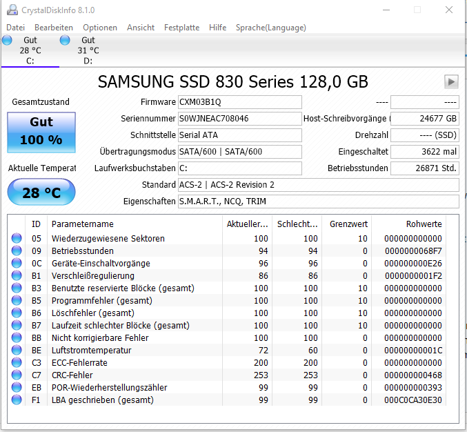

"hast du mal die SMART Werte deiner Spieleplatte überprüft? "
Hab ich noch nicht überprüft ist auch 7 Jahre alt,werd ich jetzt machen.
Spiele momentan immer auf den neusten treibern,jedoch hab ich das Problem auch schon monate und hab ja in der Zeit mehrere Treiber gehabt. Kann versuchen auf nh 3 Monat alte version umzusteigen und sehen ob das funktioniert,weiß noch als ich früher vor paar Jahren die gtx 670 hatte, dass ich mich an solche Probleme in league nicht erinnern kann.
Edit : Hab die Smart werte der festplatte angehangen nicht sicher ob man da was auffälliges erkennen kann.

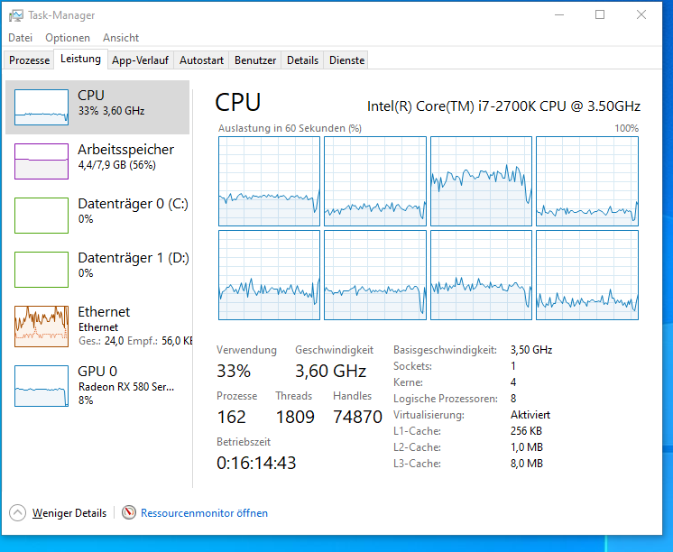

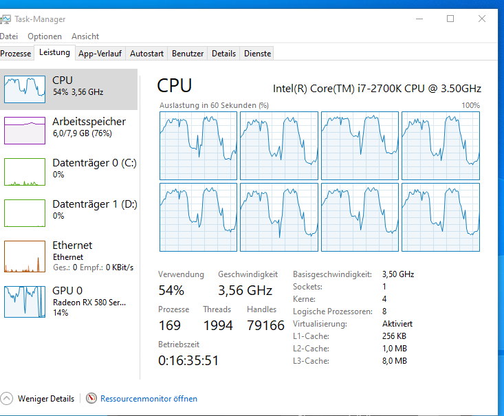

Werden denn in anderen Spielen alle CPU Kerne beansprucht?
Seltsam ist, dass die Singlecoreleistung des i7 für LoL eigentlich gut ausreichen sollte. Die Temperaturen sind ja nun durch die neue Montage des Kühlers sicher kein Thema mehr.
Insofern fällt mir im Moment nur ein dass sich die Platte verabschieden könnte, oder dass es ein problem mit den Treibern gibt.
Es sei denn, du hast beim Umbau deines Netzteillüfters irgendwas kaputt gemacht...
Hab beim Umbau nichts kaputt gemacht bin ja nirgendswo gegen gekommen. Es hat sich ja auch nichts verändert was vorher nicht schon so war.

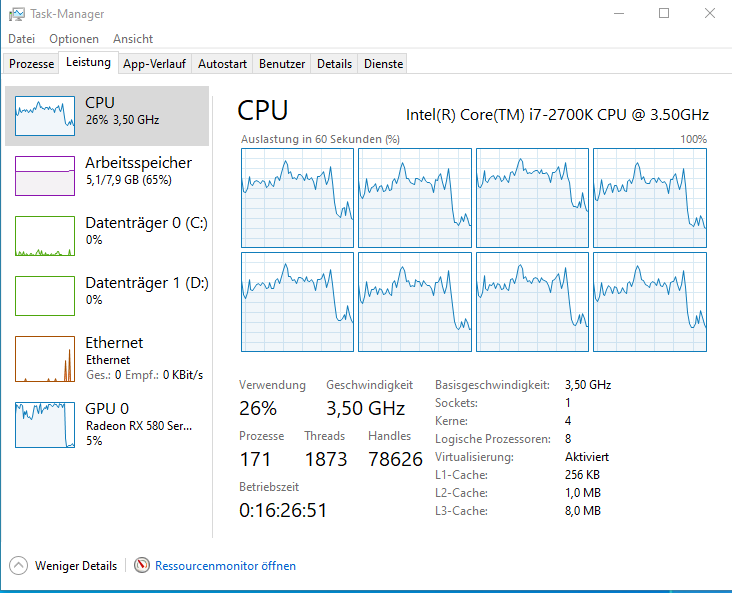

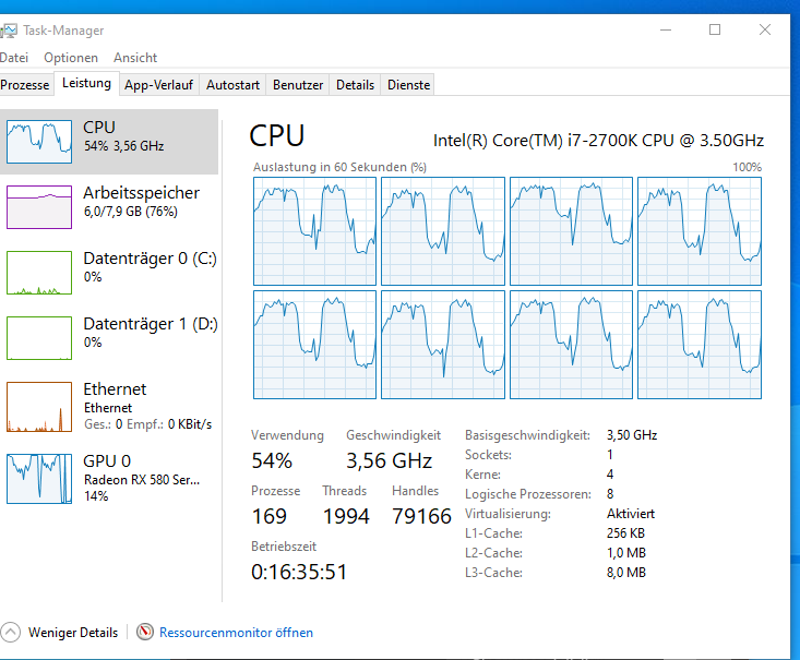

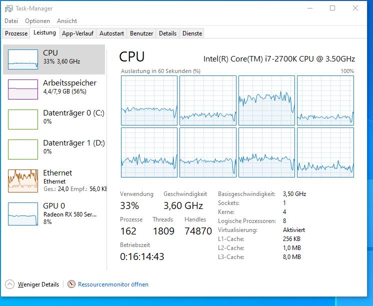

Es werden bei Metro alle Kerne benutzt wie in den 2 bildern die ich hier vom taskmanager bereitstell und bei league wird halt nur ein Kern sehr stark beansprucht was ja auch normal ist.
