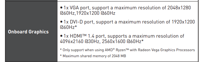

Phoeni schrieb:
der 2400G verweigert so das Booten. Und in Windows werden 2GB als Hardware reserviert dargestellt, beim 2600 sind es nur 71MB.
Der 2400G hat jua die eingebaute GPU und die genehmigt sich ja den Speicherbedarf von RAM. Im BIOS kann man ja mehr einrichten, waren es 8 GB oder sogar bis 16 GB, hatte auch zuerst einen 2400G verbaut auf dem B 450 M Mortar.
Ach ja hier steht es im Handbuch:
Bei den älteren BIOS Versionen, da ist ja noch einen Oberfläche, gab es teilweise nicht so viel Optionen, die kamen erst mit späteren BIOS Versionen dazu.

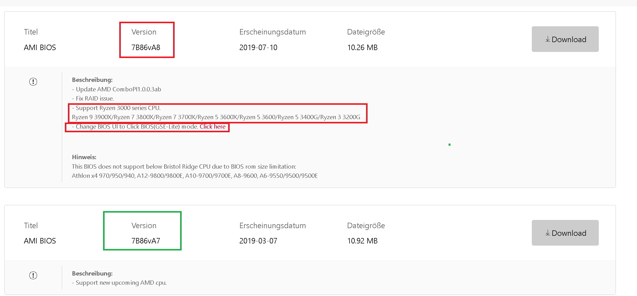

Erste Runde zurück flashen ist durch, ich frage mich gerade nur ob eine Version zurück überhaupt Sinn gemacht hat oder ob ich eher weit unten anfange und mich in Richtung Gegenwart vorarbeiten soll?
Letztes Update für heute:
Zurück auf 7B86vA8, keinerlei Änderungen. Aber schon mal Danke für die Anleitung, ist ja ein Kinderspiel so. 🙂
Reaktionen: Müritzer
Ich würde für den 2400G das grün umrandete BIOS verwenden.

So mal wieder ein Update.
Board auf die A7 Version, 2400G kommt nicht mehr hoch, bleibt bei der GPU-LED stehen, Monitor bekommt aber Signal und Kühler der GPU wird mit der Zeit sehr warm - Lüfter drehen nicht, bleibt wohl im Zero RPM Mode. Da ein Termin dazwischen kam hatte das Board gut ne Stunde Zeit zum was auch immer machen.
In der Zwischenzeit den 2600 nochmal demontiert, pedantisch mit einer ultraweichen Zahnbürste sauber gemacht an den Pins und via Handykamera und Zoom jetzt über ne Stunde die Pins studiert. Zwei fand ich leicht verbogen aber nur minimal, vorsichtig wieder in Reihe gebogen. Den Sockel ebenfalls via Kamera mir angeschaut und jedes Loch so gut es ging überprüft, alles abgesaugt falls irgendwo doch was ist und dann in Ruhe montiert.
Nur ein Riegel in A2, läuft. A2/B2 das alte Fehlerbild, es werden nur 16GB genutzt. Ich habe ja gehofft dass ich wenigstens was verschlimmbessere oder halt irgendwas anders ist.
Da der 2600er auf dem zweiten Board sitzt, da läuft gerade das zurück flashen auf A7, testen wir das auch noch.
Danach gehen mir aber langsam aber sicher die Ideen aus.
Noch als Hinweis/Nachtrag: Jedes Mal auch ein CMOS-Reset gemacht und Flashbacks immer nur mit einem Riegel in A2 durchgeführt.
Nachtrag 4711:
A7 geht auch mit dem 2600 nicht, gleiches Fehlerbild, A5 geht dafür. Nur bleibt das Grundproblem vom RAM bestehen. 🤔

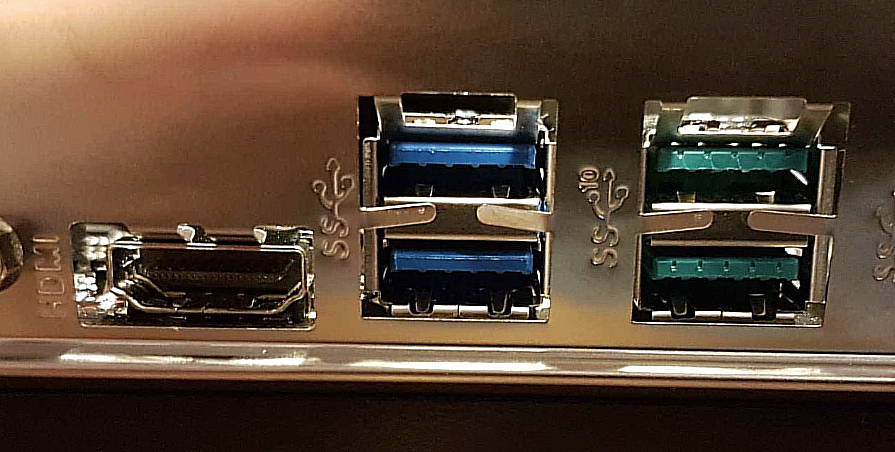

Auch mal im verbauten zustand die IO Blende kontrollieren, wenn das MB auch eingebaut ist, vielleicht haben sich die kleinen Blechnasen in einen der Anschlüsse verirrt.
Wie hier bei den beiden USB Anschlüssen oben.
