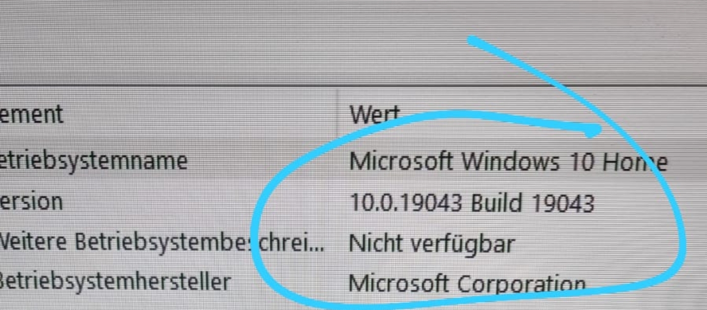

Gib mal Winver.exe ein und sag mal welche Windows 10 Version du hast ?
Im Anhang befindet sich der Screenshot mit der Version welche installiert ist :) und ja hab heute auch schon viel darüber gelesen :/...

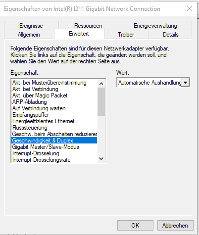

Auch erwähnenswert, mal alle Energiesparfunktionen fürs LAN zu deaktivieren.
Zudem, auch mal in die Einstellungen des LAN-Chip gehen und dort auf 1Gpbs Vollduplex stellen und testen.
Die Einstellung sollte ähnlich wie auf dem Screenshot heißen bei Dir.
Wenn das alles nicht hilft beim Chip mit Rev. 02 (Im Gerätemanager und den Einstellungen des LAN, siehe Screenshot), bleibt echt nur der Weg über Asus-Support oder das Board zum Händler zurück schicken und ein anderes holen.
