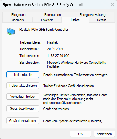

Quattrox schrieb:
Wo kann ich denn die genauen Daten abfragen welche Version usw... ?
Entweder installierte Apps:
oder Gerätemanager/Netzwerkadapter/Treiber:
Ich habe mal das neueste Treiberpaket von der Realtek-Seite installiert und nun sieht das so aus:
Ich habe allerdings einen anderen Netzwerkchip als du (1GB/s).
