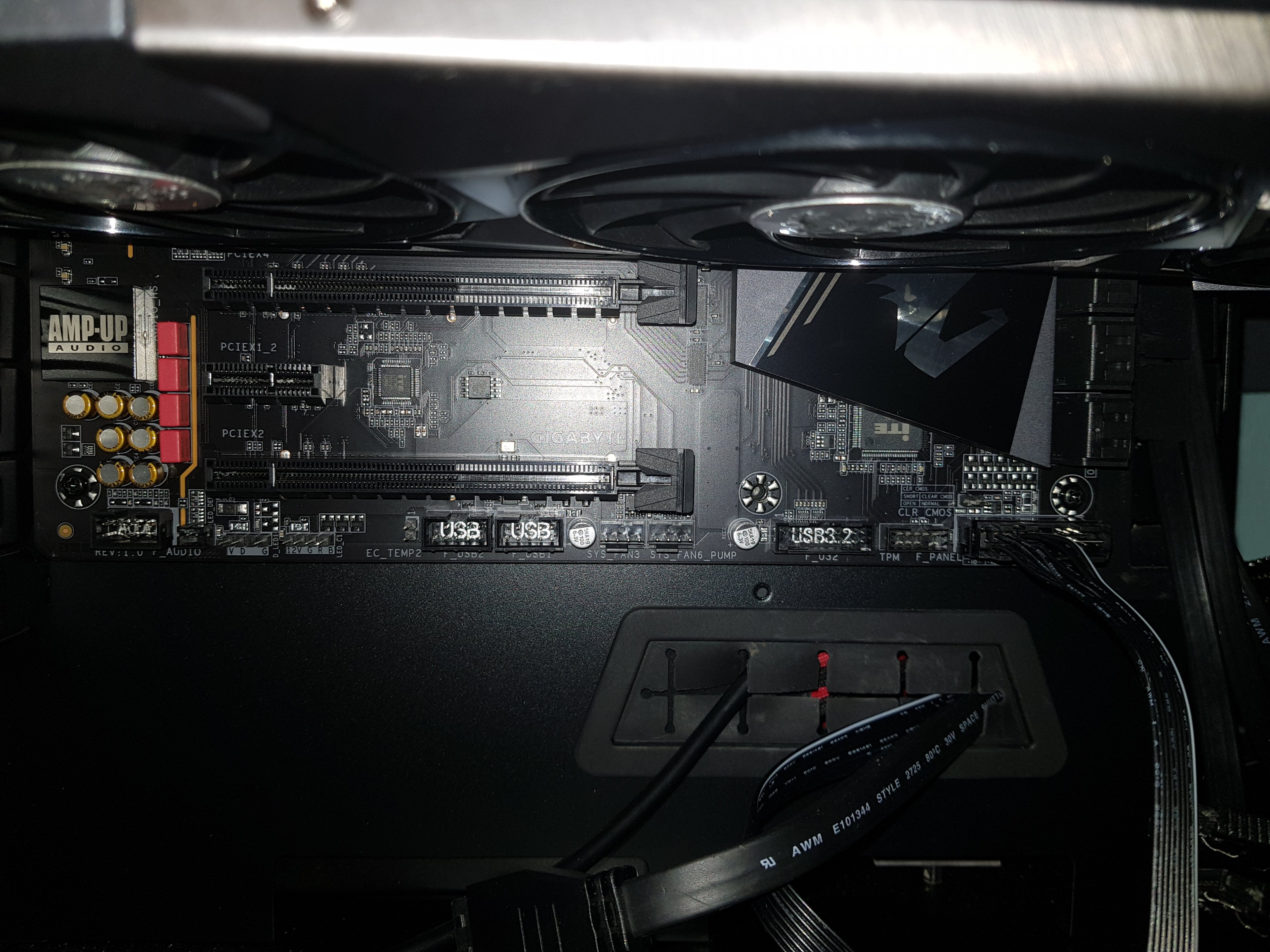

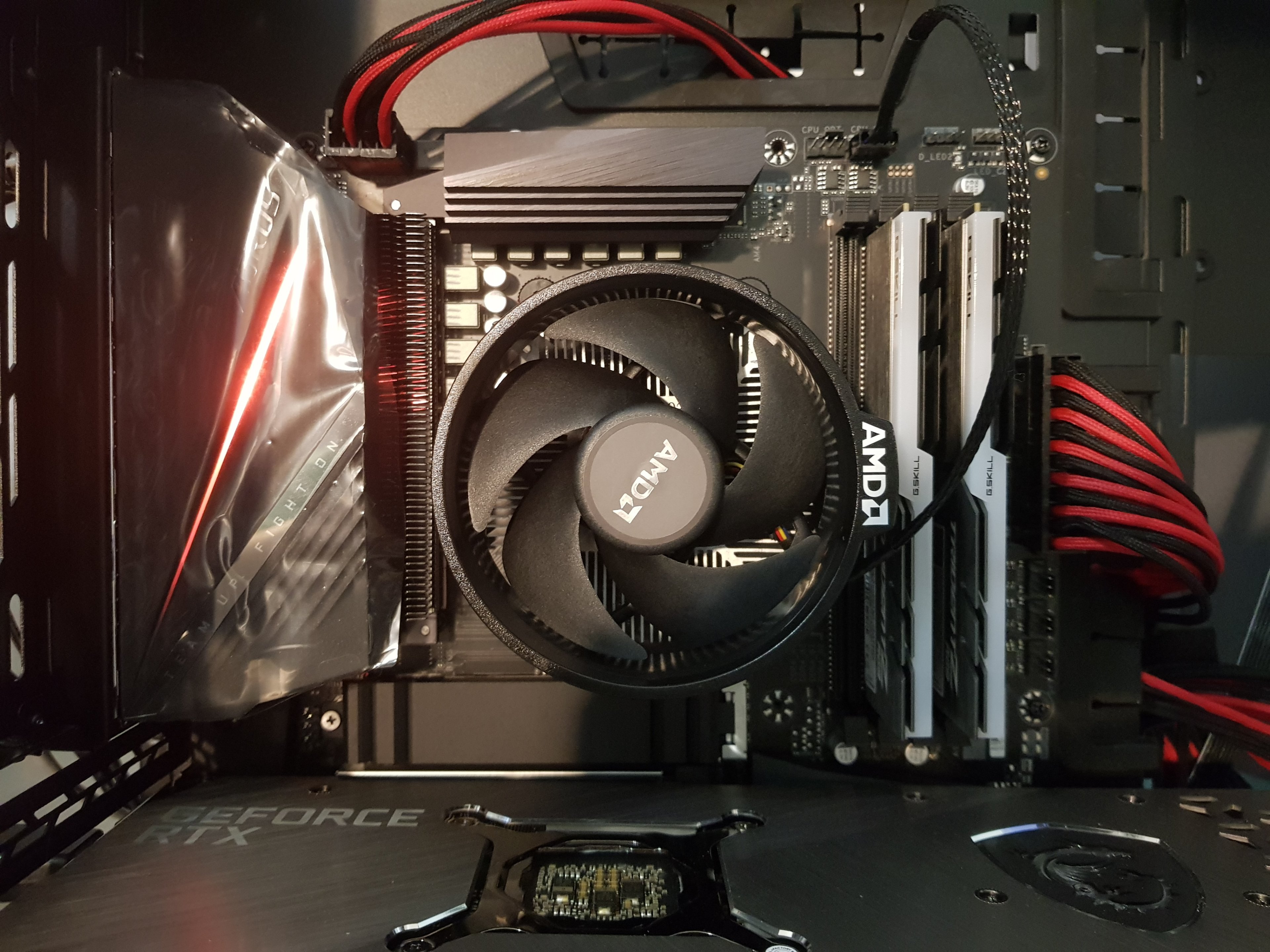

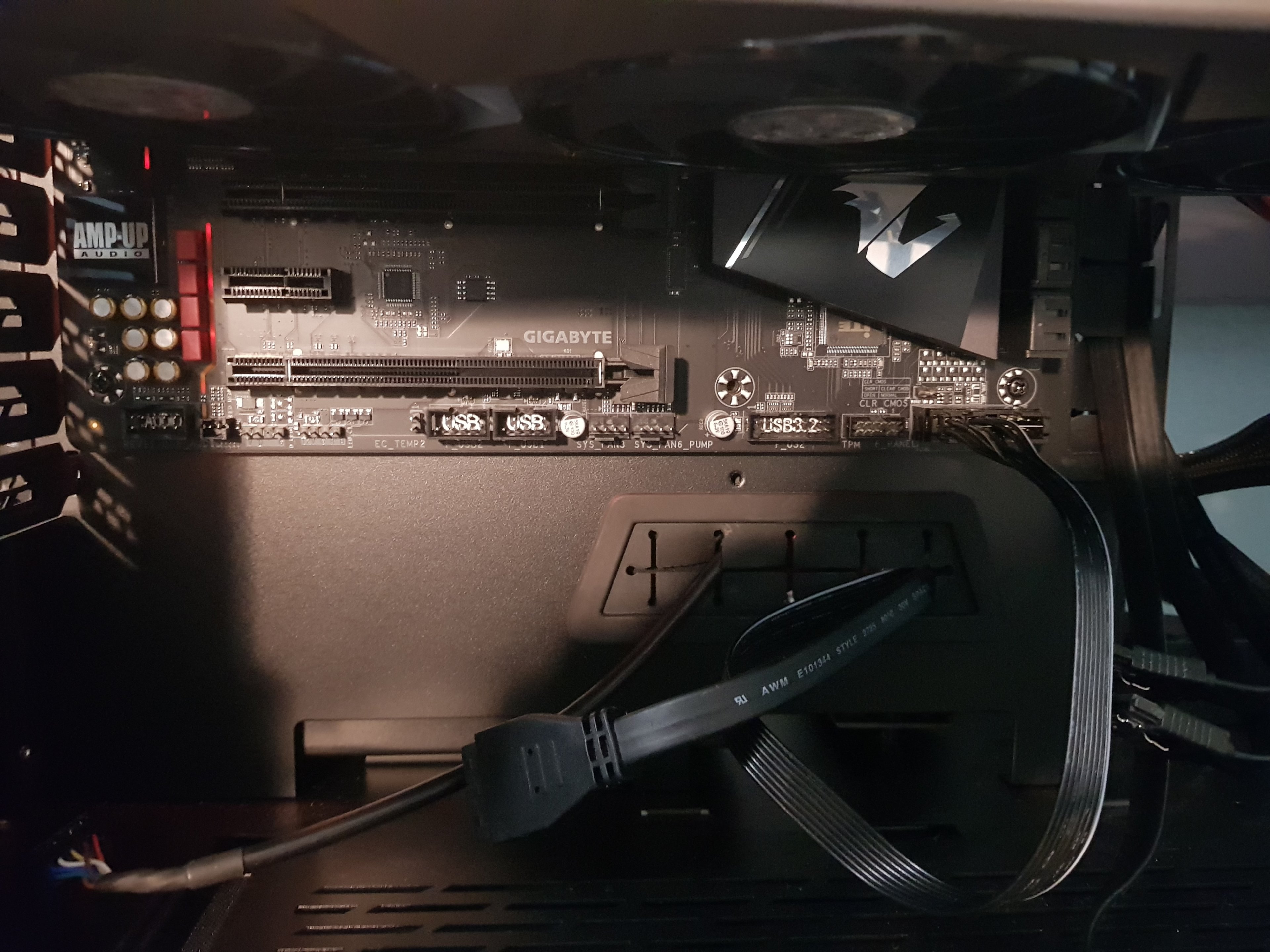

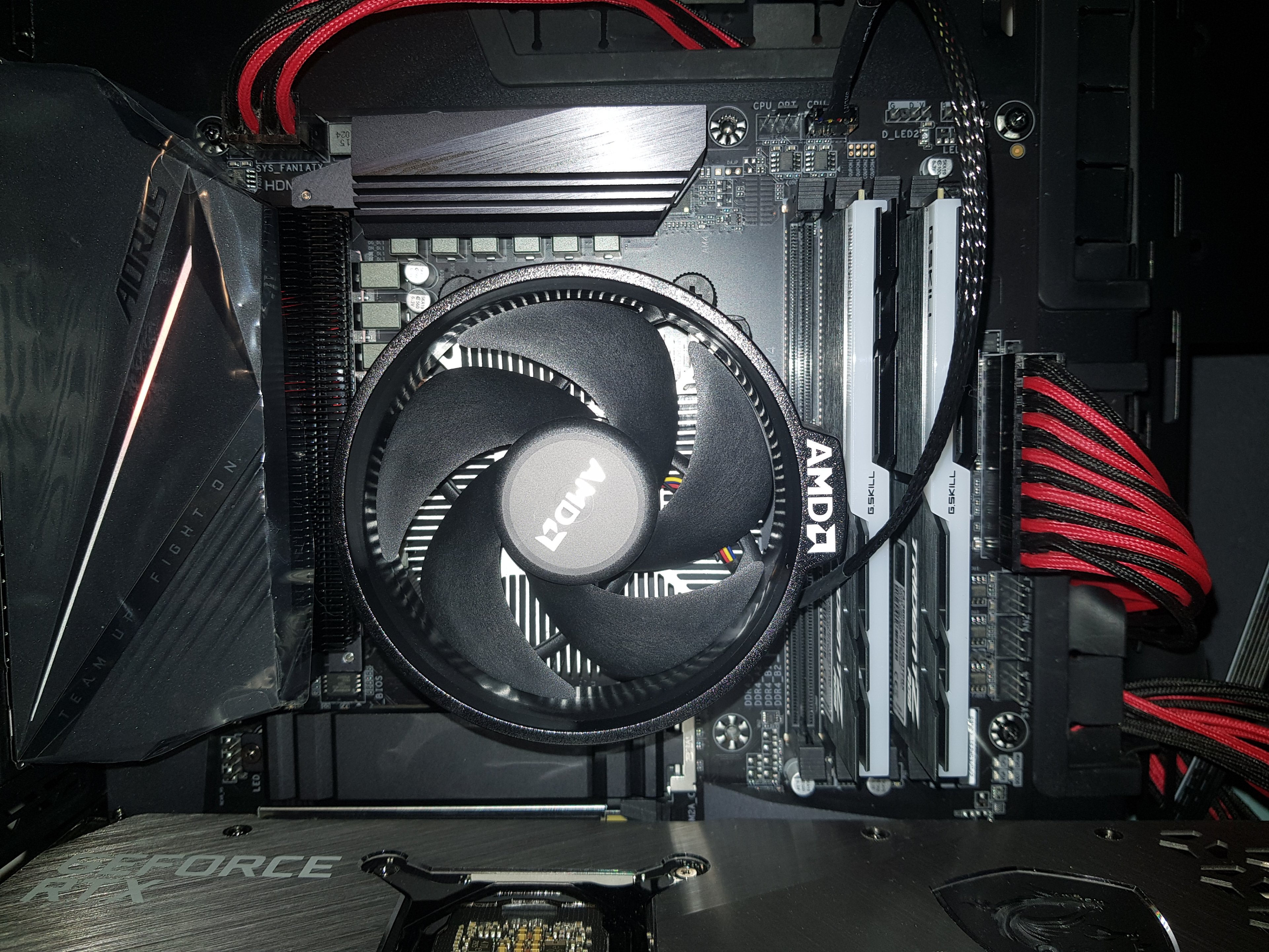

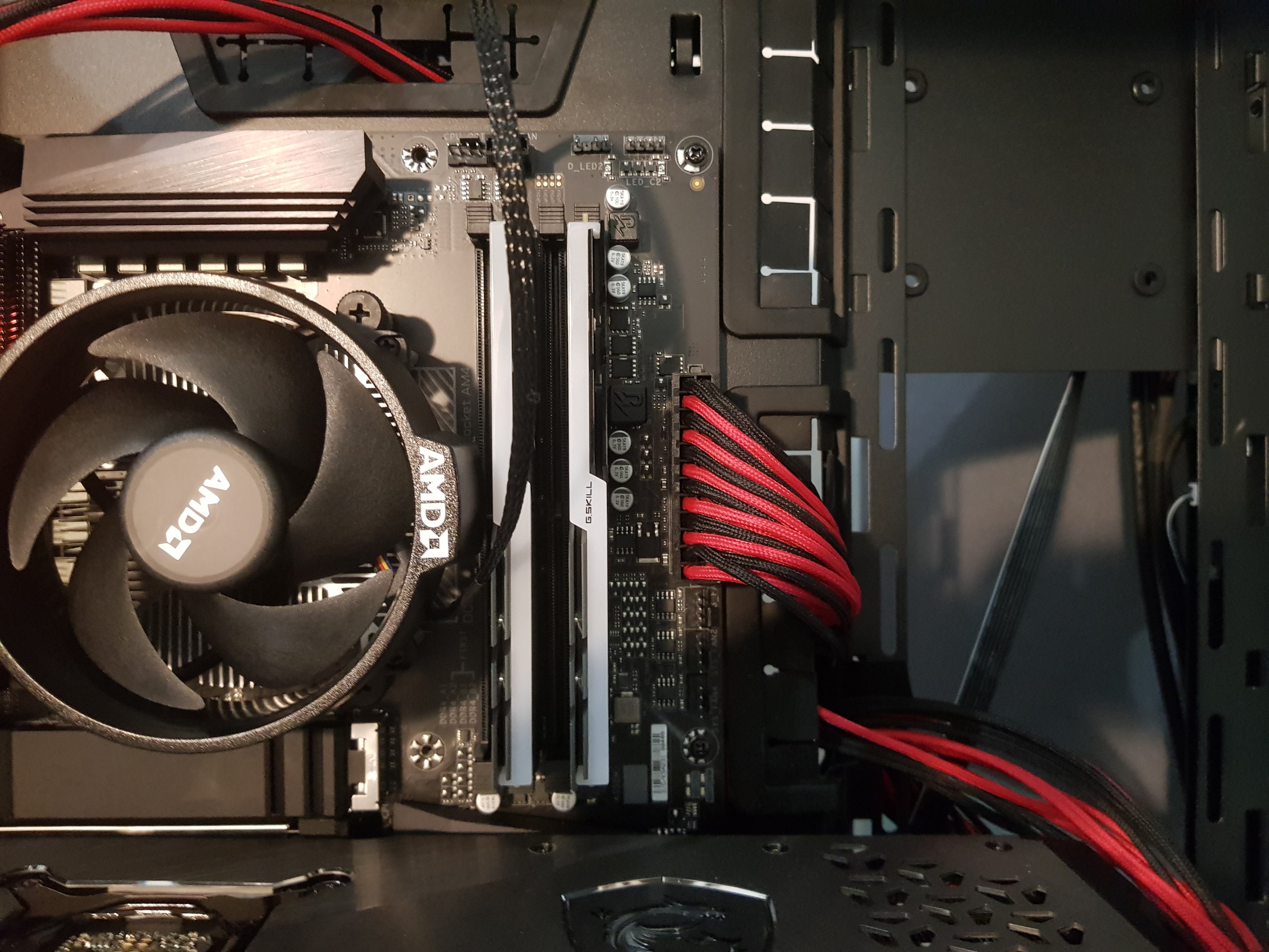

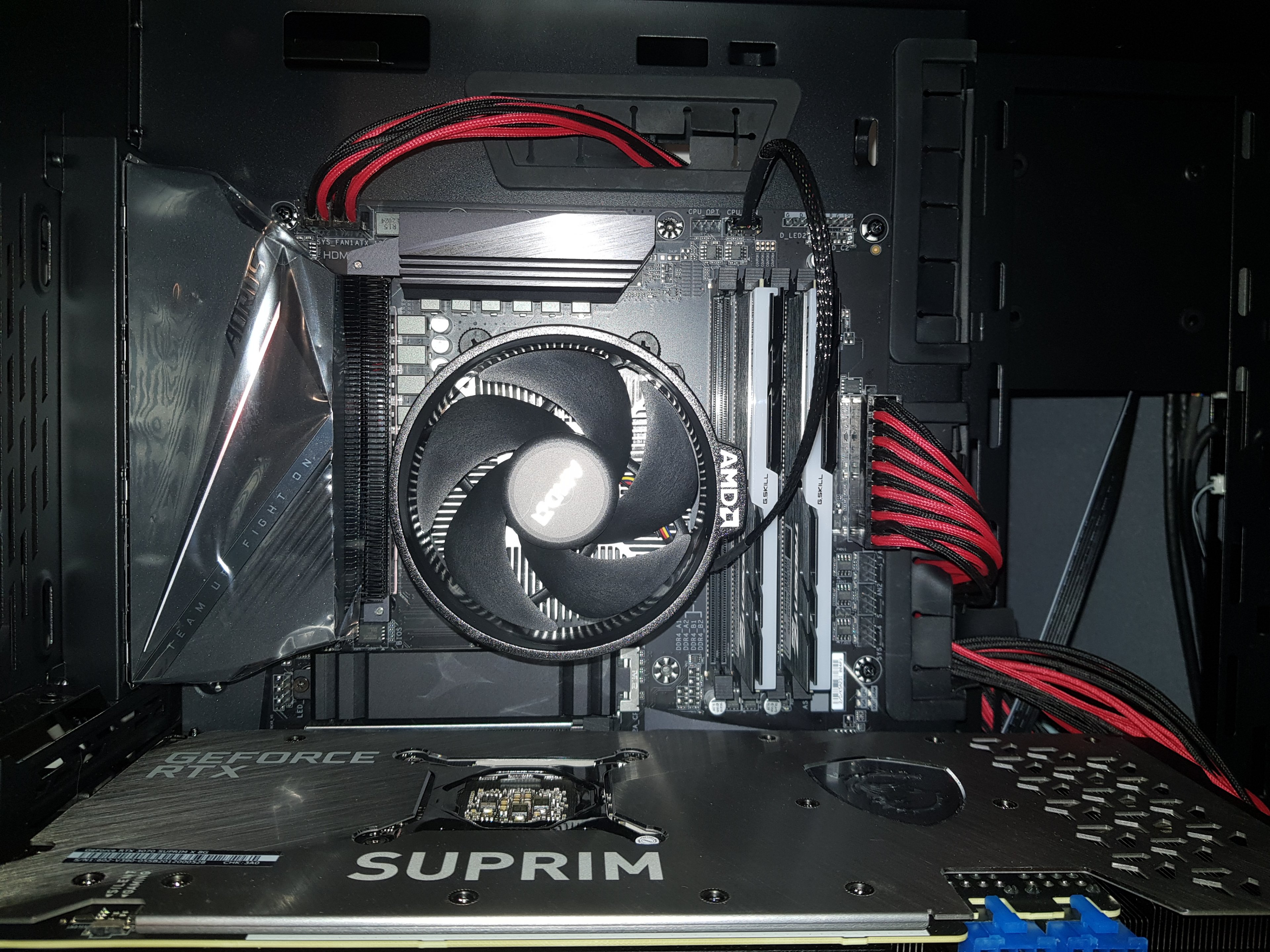

Kannst du bitte ein paar Bilder vom Innenleben des Rechners posten?

Wenn gar nix weiter geht, würd ich die CPU noch mal rausnehmen, alles abstecken, außer den CPU Strom, und den 24 er Stecker, und noch mals flashen ,
übrigens , wie lang hat dein flashen gedauert ?
Alles ausbauen, auf dem Mainboardkarton legen, von außen die VGA und das PSU anschließen und dann gucken ob ein Bild kommt, alle USB Geräte abziehen nur HDMI/DP Kabel anschließen.
