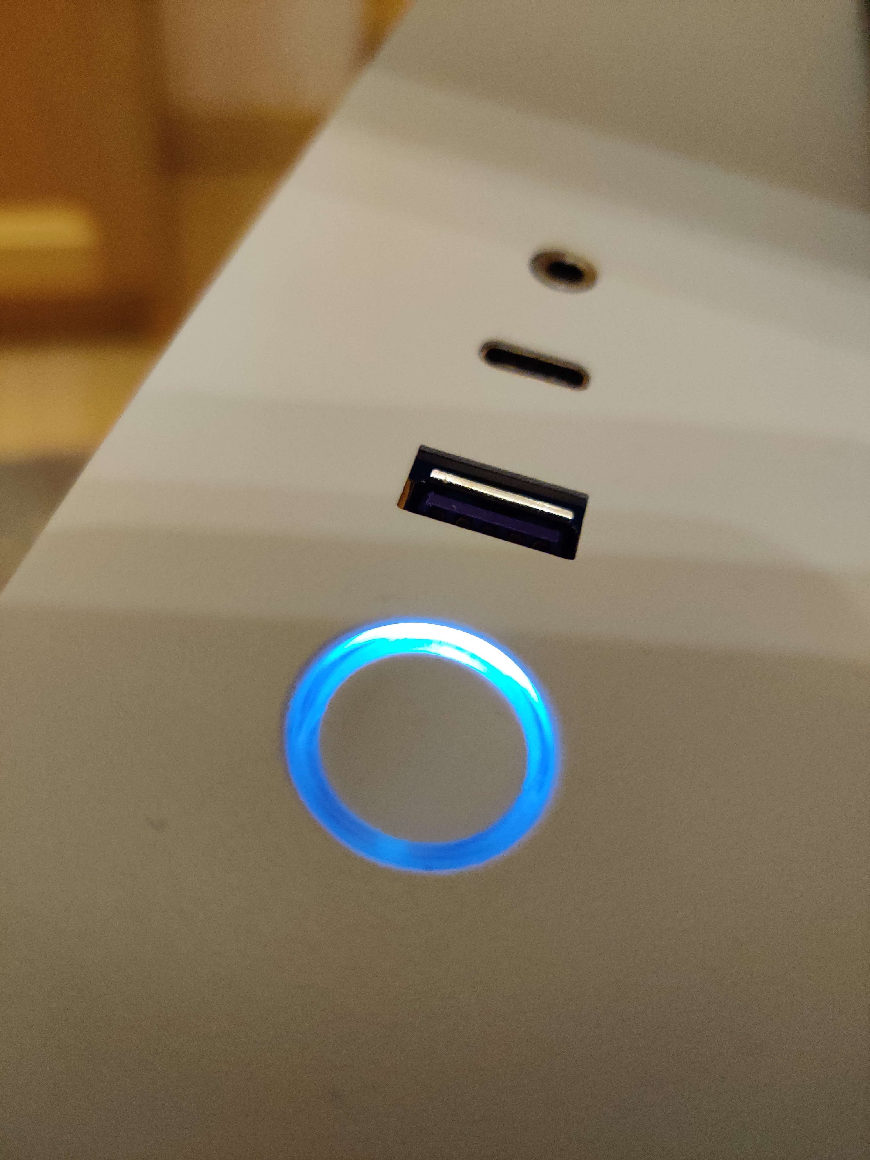

Das Rog Logo leuchtet: also hat das Board Strom. Aber keins der Onboard Problem Led Leuchten. Mein On/Off Knopf vom Gehäuse leuchtet, also auch Strom. Wenn ich den drücke passiert gar nichts.

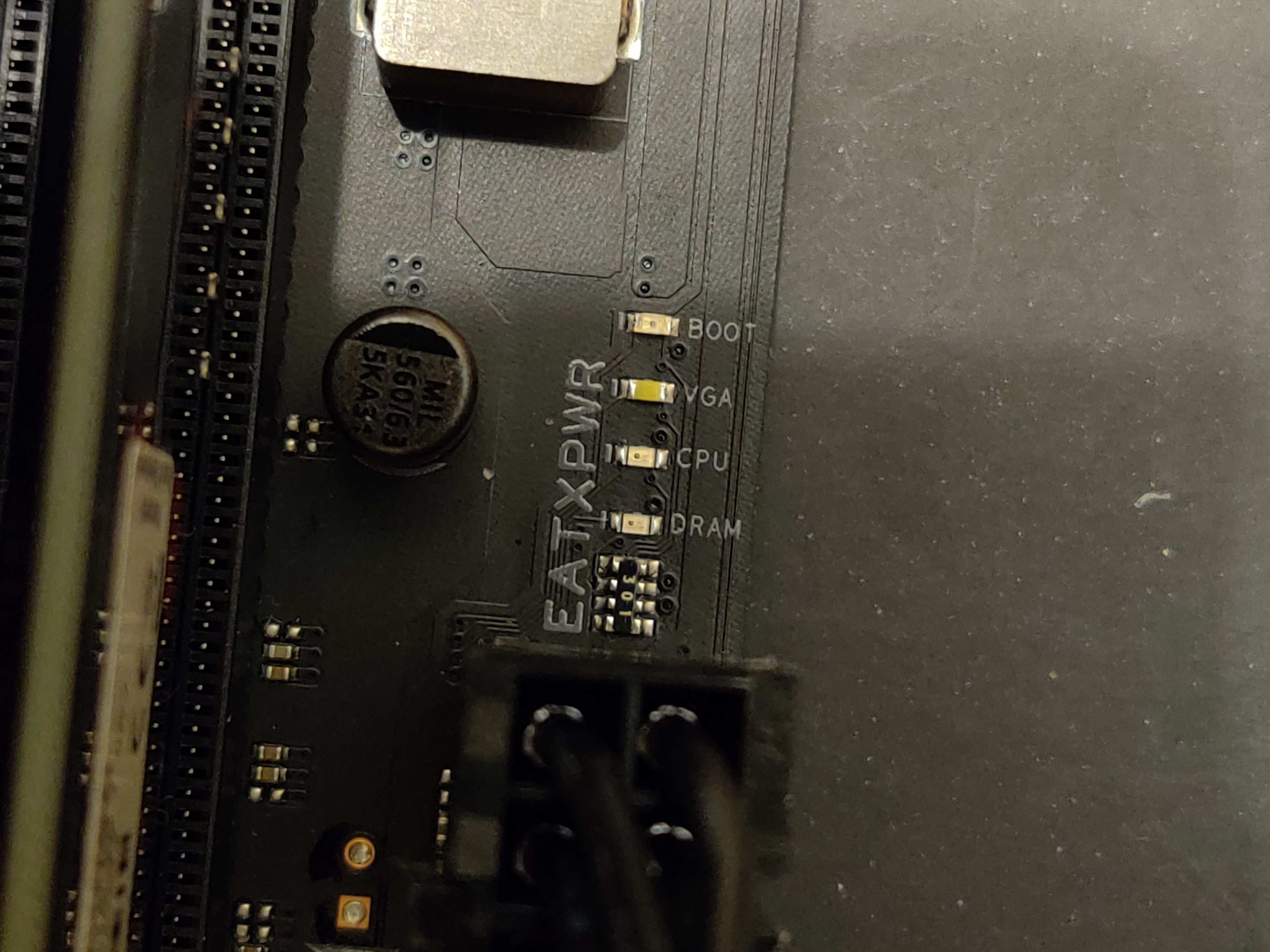

Er erkennt keine GPU und bootet daher nicht weiter? Zumindest leuchtet ja die entsprechende Debug LED.

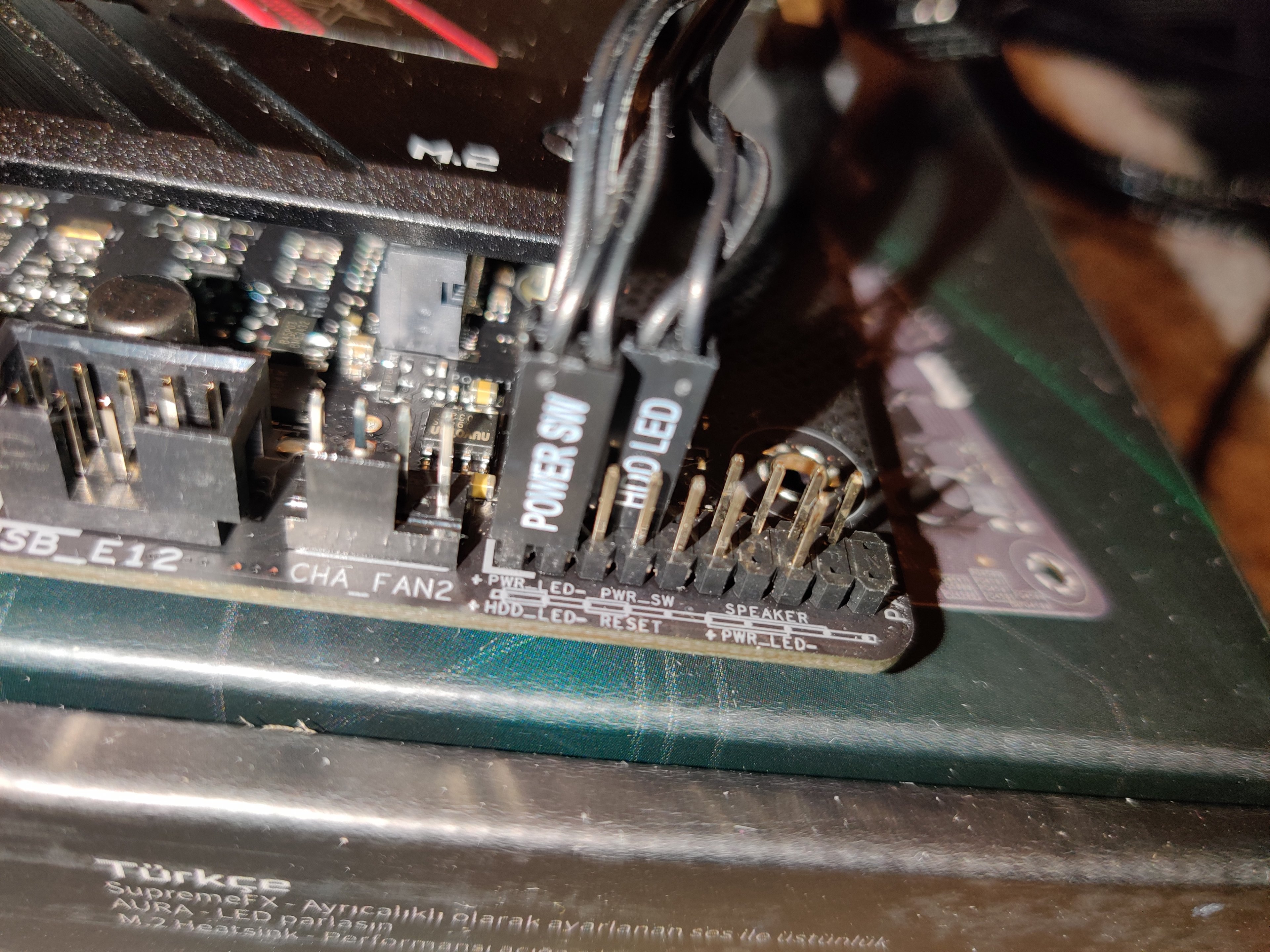

Was ist das am Frontpanel Anschluss für ein "komischer" Adapter?
Lässt sich das Board durch überbrücken der PowerPins starten?
Aber die VGA-LED auf deinem Bild leuchtet doch. Hast du das B450-Board noch parat. Funktioniert die GPU dort weiterhin? Vielleicht hast du beim Umbau irgendwas gekillt.

Der Adapter muss dran sonst bekommt On/Off kein Strom/Verbindung

Die stecken doch falsch... Du hast mindestens Power SW und HDD-LED vertauscht. Ist hier sogar auf dem Mainboard gut leserlich beschriftet.
Also. Hatte Genau das B550 Board hat nicht geklappt, dann habe ich das b450 gekauft hat alles geklappt, dann wieder das b550 geholt weil dachte vielleicht funktioniert jetzt/war ein Defekt. Aber immer noch das gleiche Problem. Was meinst du VGA Led?
Nein das ist richtig so. Steht im Internet und durch den Tausch hat es auch beim b450 geklappt hätte ich es falsch gemacht würde der Power Button nichts bekommen
(Anscheinend Problem von Asus)
Reaktionen: MP42, Snoop7676 und Skudrinka
mr.malcom schrieb:
Tausch mal PWR SW und HDD LED dann schalte nochmal ein.
Wie gesagt. Gerade getauscht- Power Button kein Licht. Und beim b450 hat es auch nur so funktioniert
kachiri schrieb:
Sowohl die Beschriftung auf dem Mainboard wie auch das Handbuch sagen etwas anderes:
https://dlcdnets.asus.com/pub/ASUS/...ING/G16609_ROG_STRIX_B550-F_GAMING_UM_WEB.pdf
PIN 1 und 3 sind + und - für die HDD-LED. PIN 2 und 4 für die Power LED und 6 und 8 für den Switch...
Sag doch nicht das es richtig ist.
Nein glaub mir habe es gerade wieder getauscht nichts funktioniert.
Wieder so wie ich es hatte- Power hat licht

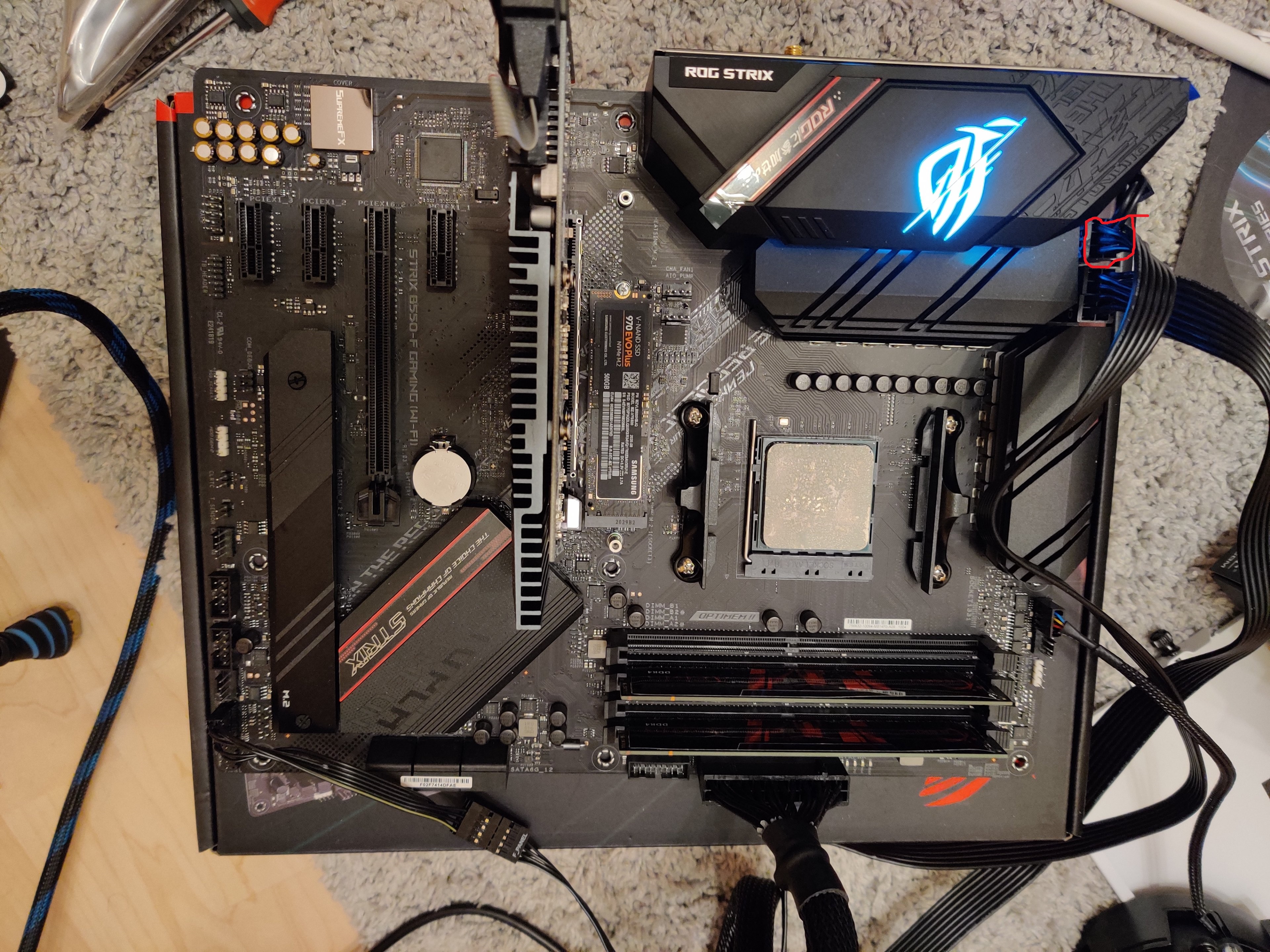

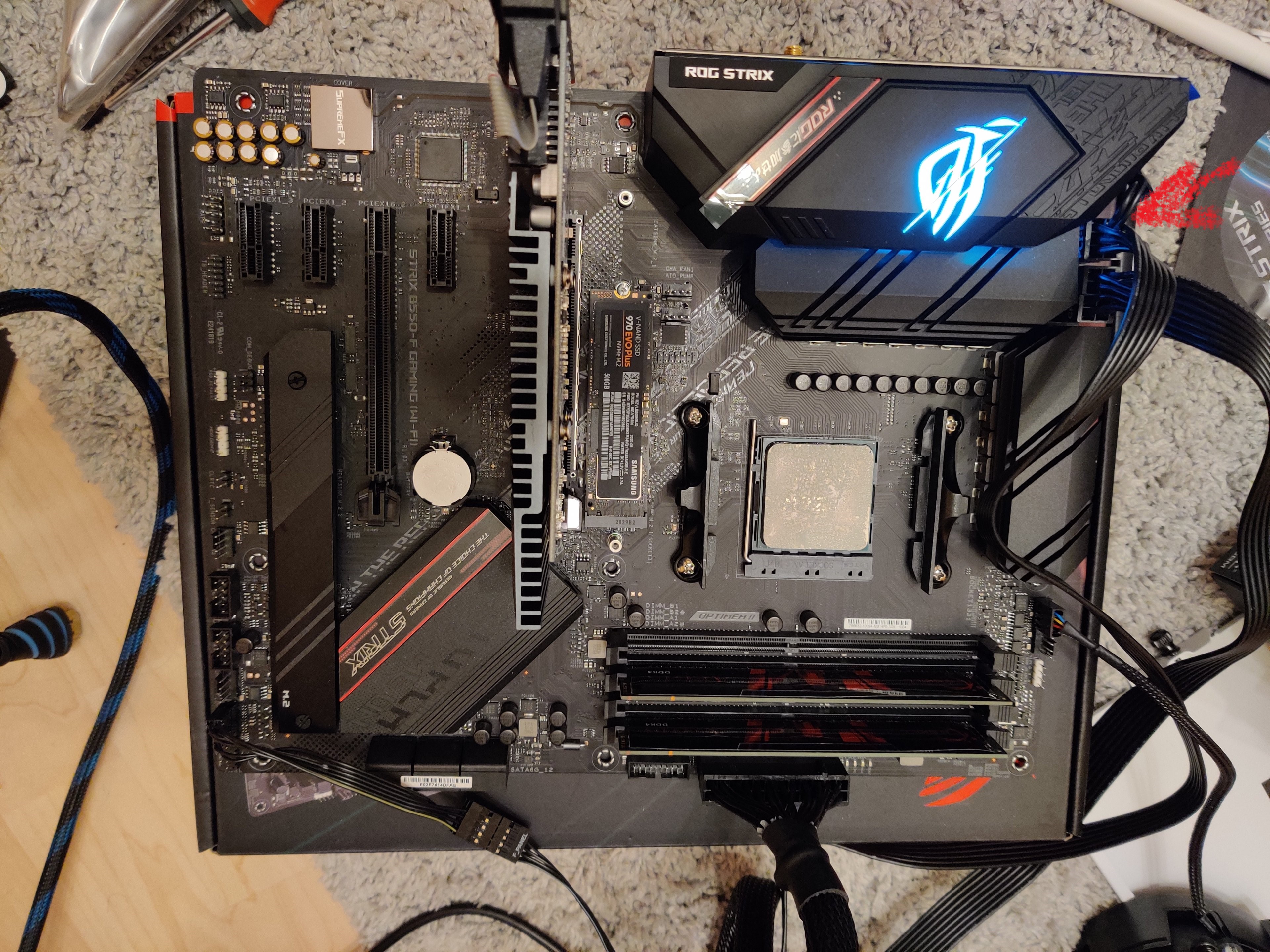

Sieht nach einem PCI-E Stecker aus.
Reaktionen: kachiri
Zieh mal den Stecker da raus, der hat da nix verloren!!
Reaktionen: kachiri

Darauf habe ich jetzt ehrlich tatsächlich nicht geachtet... Fehler über Fehler. Aber im Internet steht bestimmt auch, dass der PCIe-Stecker da rein darf :)
Wer braucht schon die Anleitung und Beschriftung auf dem Mainboard.
Der 6-PIN kann da oben doch eigentlich gar nicht passen. Da ist nur ein zusätzlicher 4-PIN :D
Alex1308 schrieb:
Okay. Hab jetzt den Stecker rausgezogen. Aber passiert immer noch nichts.
Dann steck den richtigen ATX Stecker rein.
Und jetzt steckst du unten auch mal das System-Panel richtig...
Der 4+4 PIN sollte reichen, der zusätzlich 4 PIN muss nicht gesteckt werden @Skudrinka
Scheiße danke an alle so blöd komm ich mir vor. Jetzt klappt es so ein scheiß. Habe wieder Power Switch getauscht wie in der Anleitung steht ohne das pcli Kabel und jetzt startet er.
Ich war mir so sicher das mit HDD Led das richtig ist ( weil in Foren stand)habe alles andere ausgetauscht.
