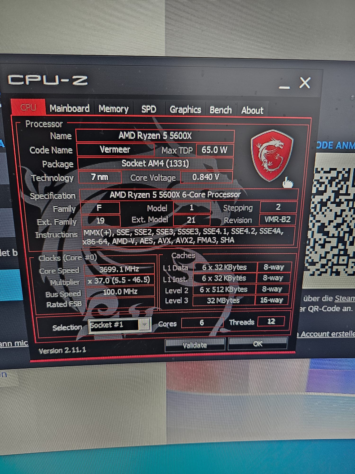

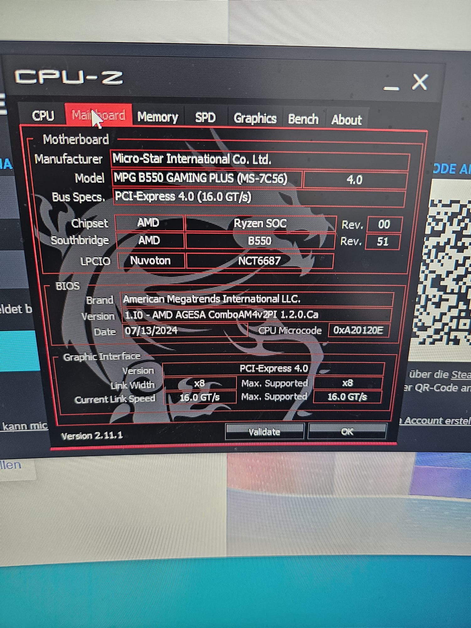

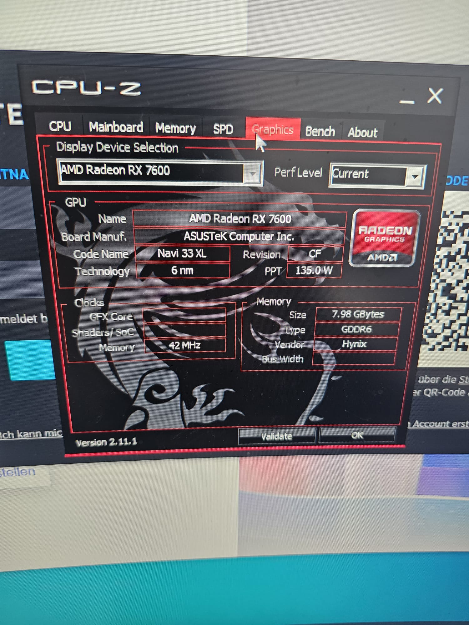

Guten Tag,
ich habe gerade diesen PC neu zusammengebaut und leider spinnt das Mainboard etwas herum. Ich beschreibe mal kurz das Verhalten. Nach Einschalten (war vom Strom getrennt) leuchtet die CPU-LED auf. Nach erneutem Starten direkt nach dem Fehler startet er dann wie normal. Bei längerem Entfernen vom Strom benötigt er ewig und ein paar Anläufe. Wie kann ich es ändern? Ich habe schon BIOS Updates gemacht.
Ich bedanke mich schon mal an alle, die helfen wollen oder eine Lösung vorbringen

CPU ausbauen und wieder einbauen.
Danach testen.
CR2032 ersetzen.
Danach wieder testen.
Sollte ich dann nicht gleich das Mainboard zurückschicken? Weil das mit dem Ein- und Ausbau schon passiert ist.

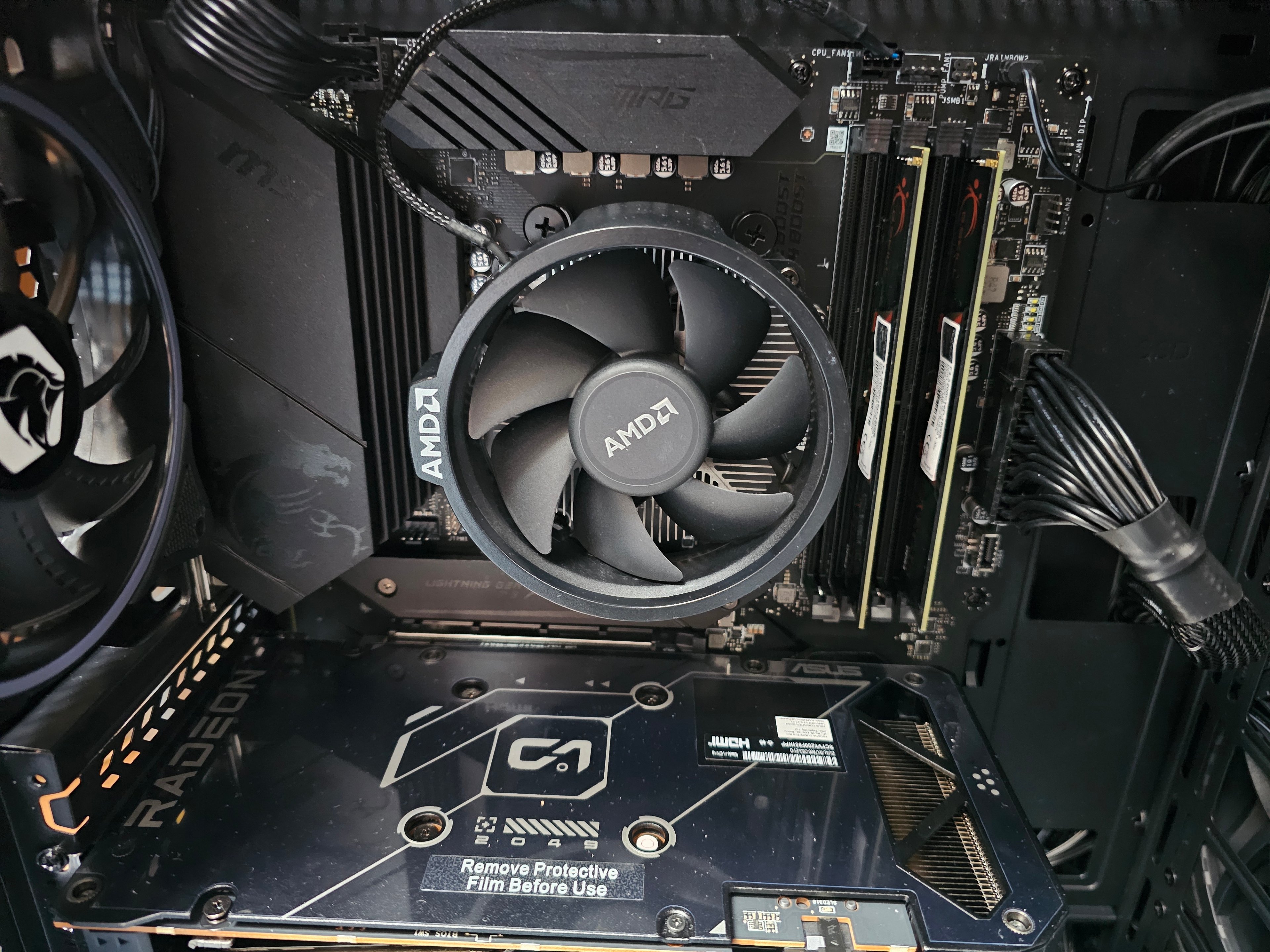

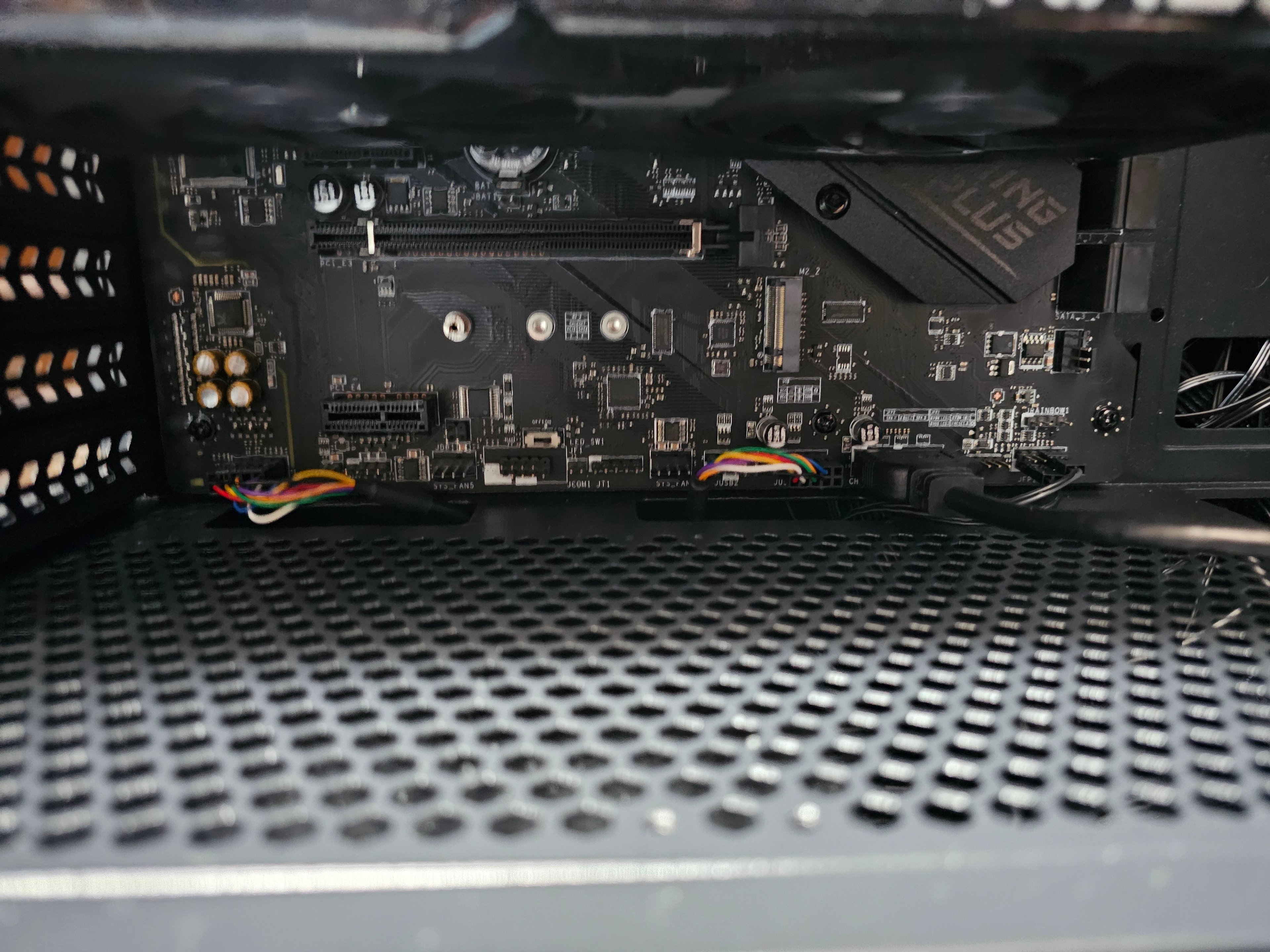

Da das Gehäuse nicht erwähnt wurde, es sind auch alle Abstandshalter Korrekt gesetzt ?

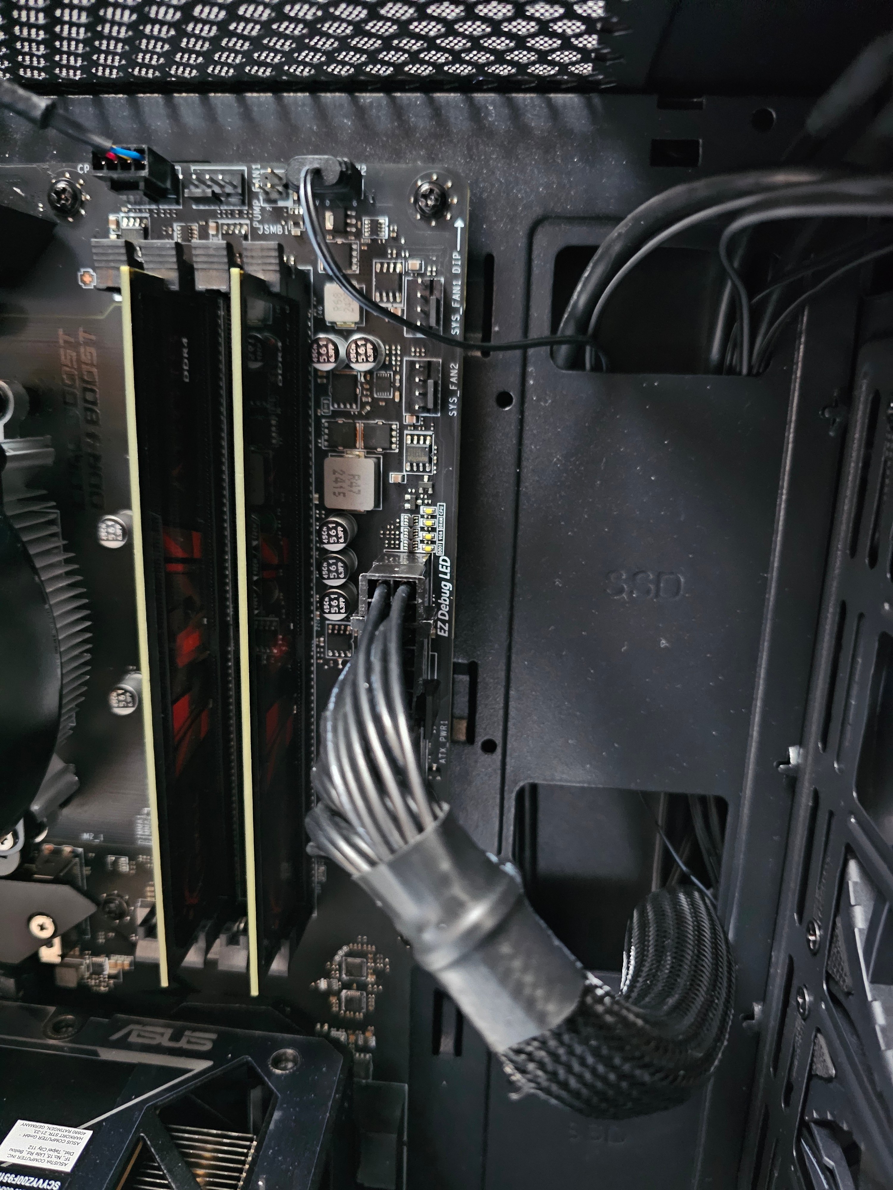

magst du bitte nochmal den CPU Pwr Connector prüfen, für mich sieht es so aus, als wäre da ein kleiner Spalt :/
Hier sind Bilder...
Und das Gehäuse ist das: Empire Gaming - Diamond
Ich schätze eure raschen Vorschläge sehr :)
