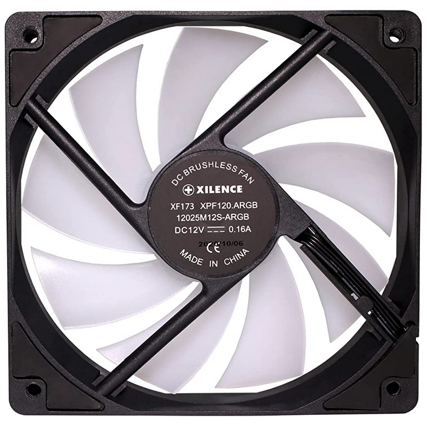

Guten Tag,
ich würde gerne ein paar zusätzliche Lüfter in meinen PC verbauen. Nun hab ich allerdings nicht genug SYS Fan Anschlüsse auf meinem Mainboard. Jetzt ist, meine Frage kann ich mittels dieses Y-Kabels 3 Lüfter an einen SYS Fan Anschluss anschließen?
( https://www.amazon.de/-/en/gp/product/B07QB9D463/ref=ox_sc_act_image_1?smid=A2HI77ZYQGGRR3&psc=1 )
Die Lüfter die ich gerne verbauen würde (https://www.amazon.de/-/en/Xilence-...efix=xsilince+argb+lüfte,industrial,87&sr=1-3)
Das Mainboard https://www.gigabyte.com/at/Motherboard/B550-Gaming-X-V2-rev-1x#kf.
Vielen Dank!
sollte funktionieren :) mach das auch so... rgb steuer ich aber über einen extra hub (bei mir isses ein razor hub)
Das sollte kein Problem sein, da laut Spezifikationen dein Mainboard an jedem Fanheader bis zu 2A bereitstellen kann und kaum Lüfter mehr als 0,2 A benötigen. Die von dir ausgewählten liegen bspw. bei 0,16A (s. Aufkleber auf der Rückseite der Lüfternabe).
Ich würde dir aber eher zu den Arctic P12 PWM PST raten. Die haben u.a. eine integrierte Daisy Chain (d.h. jeder splittet zum nächsten), da brauchst du dann nicht zwingend weitere Kabel.
Im B550 Gaming X V2 (rev. 1.x) Manual ist die Leistung pro Anschluss nicht angegeben, normalerweise sind es 1A oder 12W (1A * 12V). Sonst die Leistung pro Anschluss bei Gigabyte nachfragen.
Nach der Abbildung hat ein Lüfter eine Leistungsaufnahme von 0,16A
Leistung pro Anschluss / Leistungsaufnahme des Lüfters: 12 / 1,92 = 6,25 wenn dieselben Lüfter angeschlossen werden, sonst ist die Leistungsaufnahme der angeschlossenen Lüfter zu summieren.
Damit können pro Anschluss bis sechs Xilence XPF120.ARGB 120 mm parallel angeschlossen werden.
Ich will nicht kleinlich sein, aber es ist die Stromaufnahme.
Die Leistungsaufnahme des Lüfters wären nach der Formel: P = U x I, also 12 V x 0,16 A macht dann 1,92 W.
