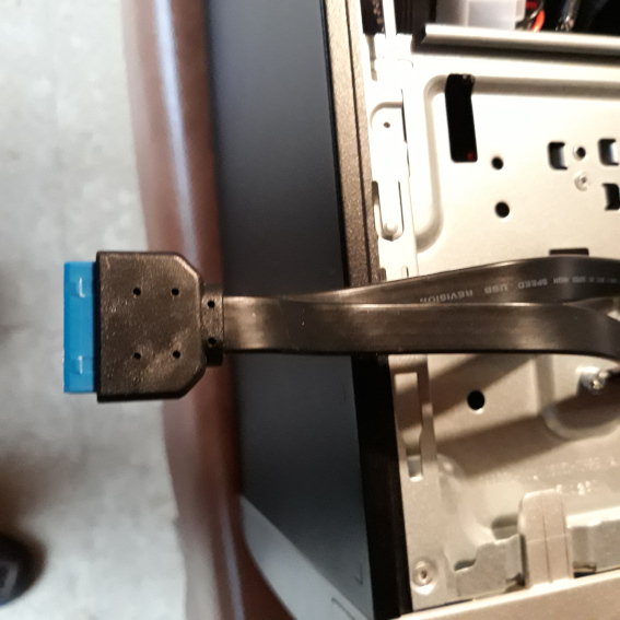

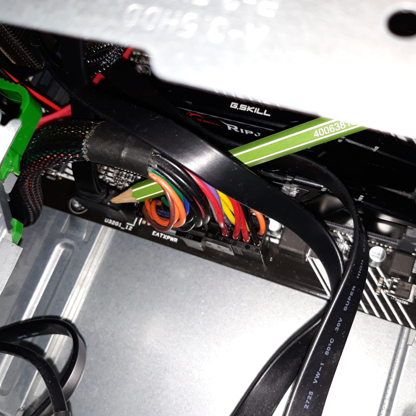

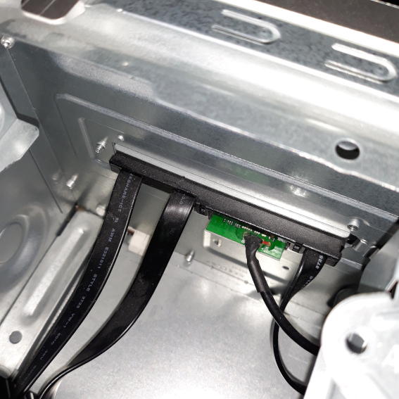

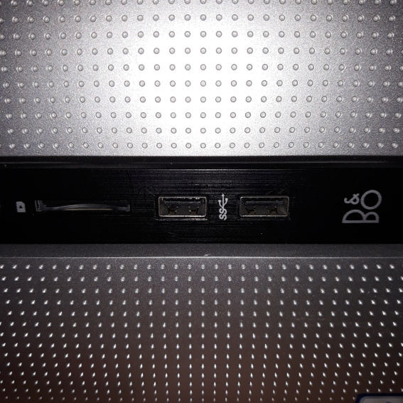

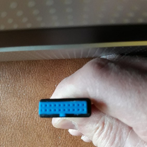

Der USB Port U32G1-12 ist auf dem Mainboard im Handbuch Seit 1-1 Nr.8. Angeschlossen sind 2 USB Flachbandkabel mit einem Rechteckstecker, Stecker ist codiert und passt Kabel führt zu den Front USB Buchsen, beide Buchsen funktionieren nicht sehe ich auch im BIOS (USB Stick 32Gb wird nicht gelistet)
Einige Fotos Port+Kabel

Hab mal einen Test an den beiden Ports gemacht.
Usb Kabel Port>>Handy, Handy wird nicht geladen. Bei Asus.de Homepage alles ausgegraut vermutlich Server in Feiertagsmodus wollte mal Infos holen.

hast du noch was anderes, wass du da auf dem mainboard aufstecken kansnt? BIOS hast du ja schon durch. Irgendwie klingt das nach einem defekten front panel
Für diesen Stecker keinen weiteren Port, nur Pos 9 im Handbuch das sind aber je 9 Pin Ports bedeutet ich ich muss die Front USB Buchsen tauschen oder das Board zurückschicken, aber Danke für die Hilfe
Normalerweise ist der USB Port für den Front Panel Connector immer automatisch aktiviert bei den MSI Mainboards (habe das MSI B550 Tomahawk). Man kann hier auch nicht viel falsch machen. Von der Verkabelung sehe Ich auf Anhieb jetzt auch keine Probleme. Ist eventuell ein Pin beim USB Connector am Mainboard verbogen ? Ansonsten würde Ich auch darauf tippen, das der Front Panel Connector am HP Gehäuse defekt ist.

Auf dem mainboard gibt es noch zwei 9 Pin USB Ports (USB 2.0) in der Bucht habe ich einen Adapter von 19 Pol (USB 3.0) auf 9 Pin gekauft im nächsten Jahr wird getestet. Vorher war das HP mainboard Odense verbaut der Pc wurde als HP 550-259ng verkauft.
Sorry, hatte das was mit dem Mainboard verwechselt. Die Asus Mainboards haben natürlich ein anderes BIOS, aber von den Anschlüssen und Bezeichnungen sind die Mainboards recht identisch. Die USB Anschlüsse sind auf den Mainboards alle genormt, da gibt es bei den Herstellern keine Unterschiede. Meistens nur in der Anzahl und die Anbindung der Geschwindigkeit (USB 2.0, USB 3.0, USB 3.2... usw.) verschieden.
Die USB Anschlüsse am Frontpanel sind USB 3.0. Der Anschluss ist abwärtskompatibel zu USB 2.0.
Wenn du den Adapter anschliesst sollte der USB Frontpanel Anschluss eigentlich funktionieren. Nachteil wäre dann nur, das dieser deutlich langsamer als der USB 3.0 Anschluss wäre.
