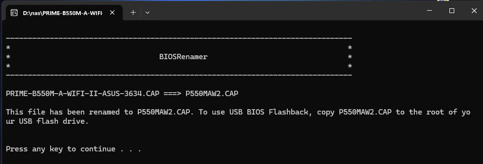

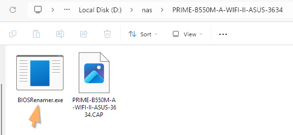

Du laedst Dir die Datei herunter. Entpackst diese ZIP Datei. In dem Verzeichnis ist eine Datei Namens Biosrenamer.exe. Die startest Du per Doppelklick.
Dann erscheint das hier und erklaert eigentlich das weitere Vorgehen.

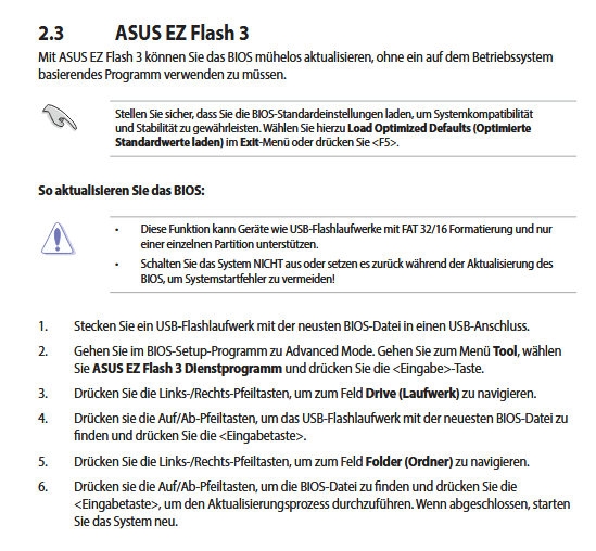

Du brauchst eigentlich nur runterladen, entpacken und in's Bios gehen, um auf Flash zu klicken und das entpackte Rom aus deinem Download-Ordner auszuwählen, kein Thema.
Du kannst auch nicht das falsche Bios flashen, weil der Vorgang dann abgebrochen wird.

Schau ruhig erst mal im Bios nach und verschaffe dir einen Überblick, es gelingt auch ohne Stick, du musst nur deinen Download-Ordner finden.

Moin,
hier mal als Video wie man bei Asus vorgeht:
