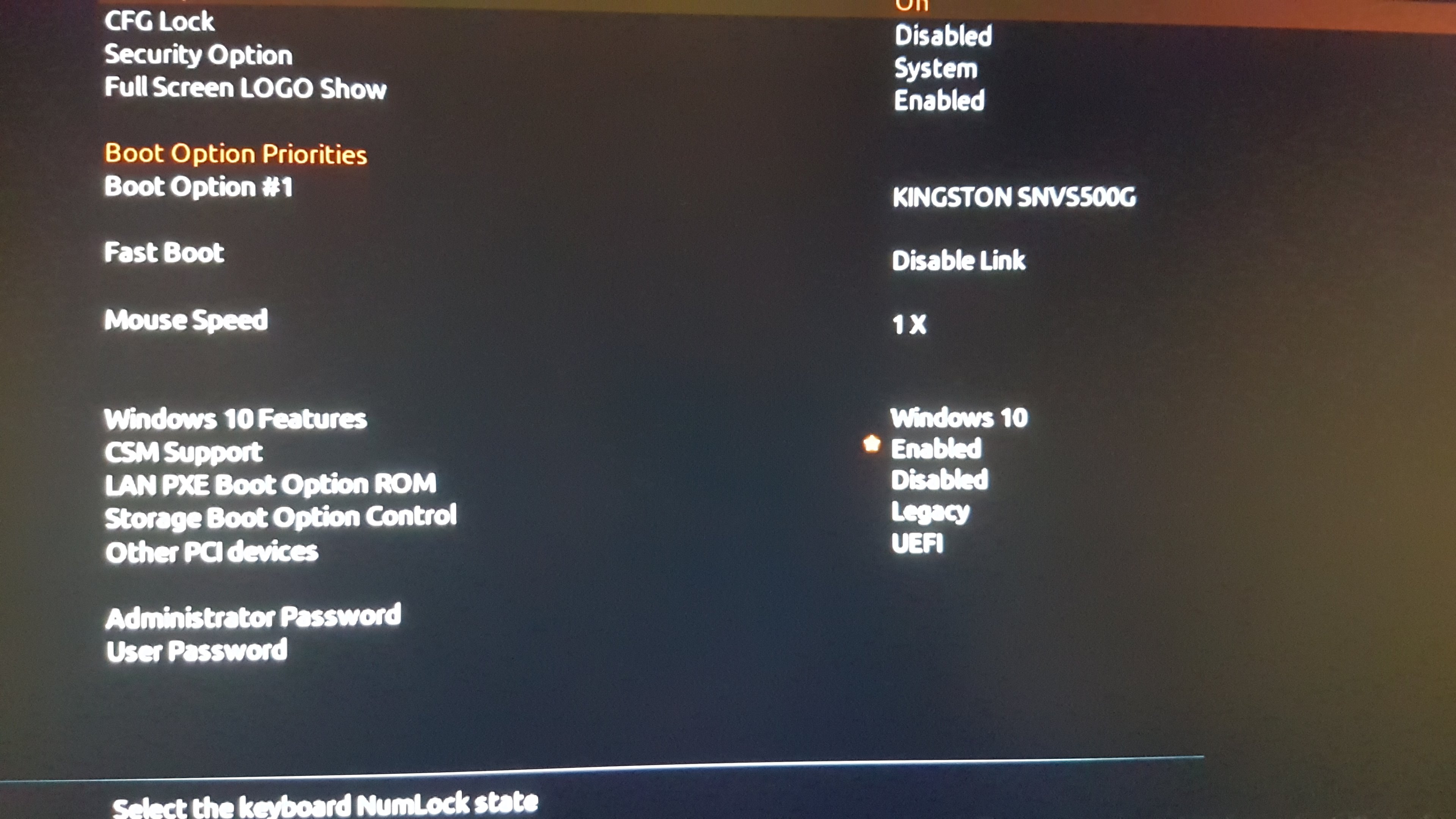

Guten Abend,
Habe vorhin ein neues System zusammengebaut und bin auf einen merkwürdigen Fehler gestoßen.

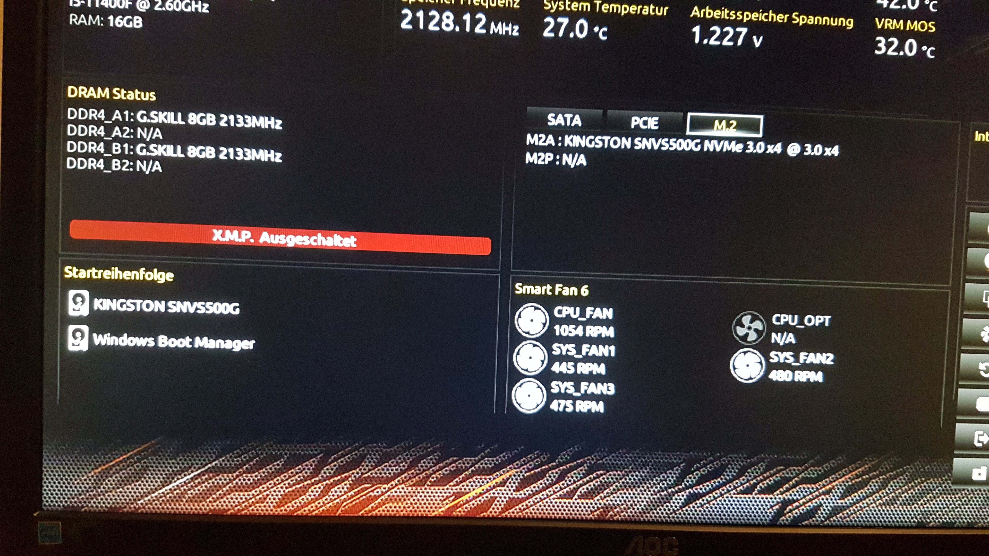

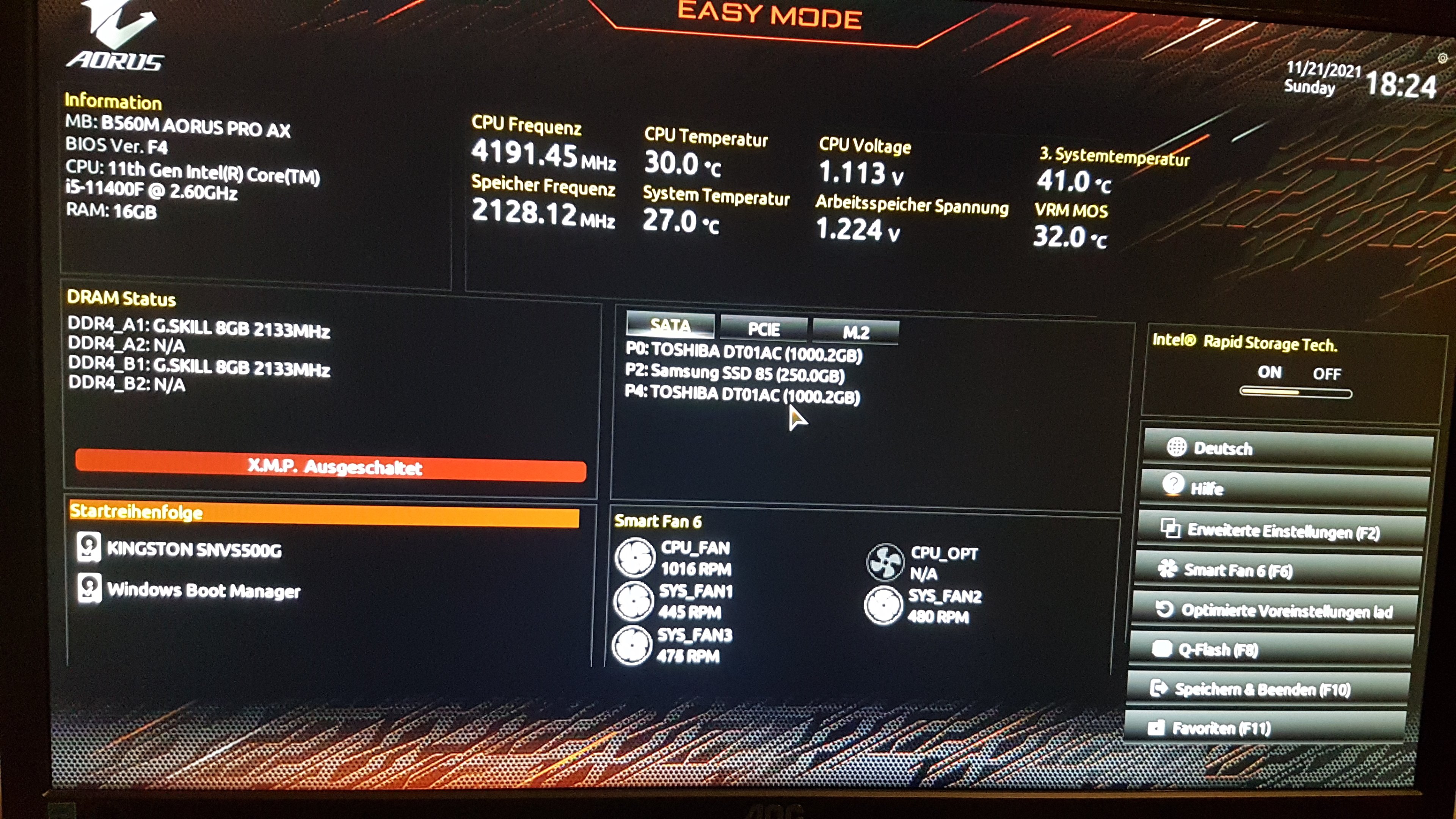

Wie man sieht werden mir alle eingebauten Platten im Bios angezeigt, aber nur die Kingston m2 als Bootfähig makiert. Das obwohl sich auf der samsung SSD eine Windows Installation befindet.
Ich habe auch jetzt nochmal alle Platten überprüft und sie an mein altes system angeschlossen. Dort funktionieren auch alle wie gewohnt ohne Probleme.

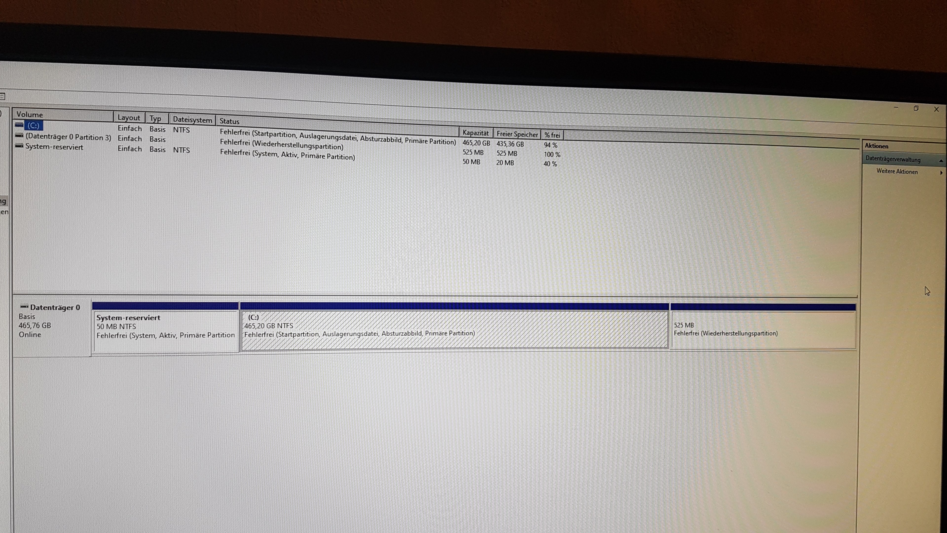

Daraufhin habe ich eine neue windowspartition auf der kingston m2 installiert um über die Datenträgerverwaltug zugriff erhalten zu können. Leider werden mir die Platten dort auch überhaupt nicht angezeigt. Nur eben die m2.
Die M2 wurde übrigens für das neue System dazu gekauft. Die anderen Platten stammen aus meinem alten System.
Hoffe jemand kann mir weiterhelfen.
Liebe Grüße und danke im Voraus

Altes Board: klassische Installation auf MBR
Neues Board: verlangt UEFI Boot und GPT
Also nur die Systemplatte aktiv lassen und schön neu installieren!
Und stell das Bios wieder auf englisch, diese Übersetzungen sind teilweise grausig.

Aber falls das die Einstellung ist, die ich hier im bild zeige, dann war sie schon eingeschaltet

Ich würde dir raten CSM zu deaktivieren und einmal sauber win10 zu installieren, so kannst dann in Zukunft auch auf win11 Upgraden.

Habe jetzt Windows 10 nochmal neu auf der M2 installiert (Uefi, ohne CSM support). Habe dann eine neue samsung SSD 870 qvo angeschlossen. Das Problem bleibt jedoch bestehen. Die Platte wird im Bios zwar regestriert, aber nicht im Gerätemanager oder in der Datenträgerverwaltung angezeigt.

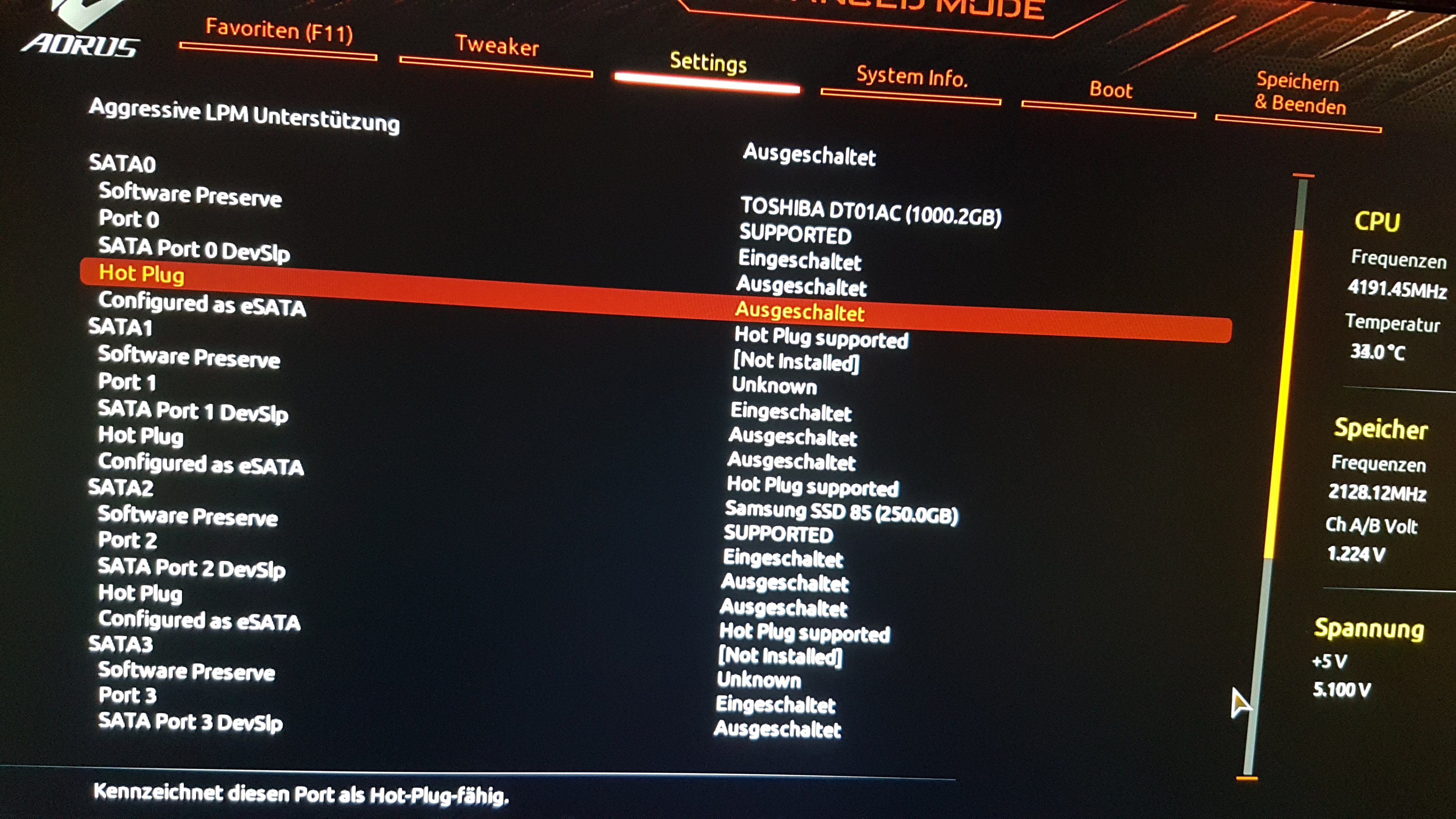

das Board hat ja 6 SATA-Anschlüsse, hast du jeden ausprobiert?
Beachte aber die Hinweise im Boardhandbuch zur evtl. Deaktivierung einiger SATA-Anschlüsse bei Nutzung von M.2-Steckplätzen!
LG N.
Habe es jetzt gelöst. AHCI war nicht im bios aktiviert. Nun wird auch alles sauber angezeigt. War im Endeffekt eine Kleinigkeit, aber wenn man sich lange nicht mehr damit befasst, ist man u.U eben lange auf Fehlersuche :)
