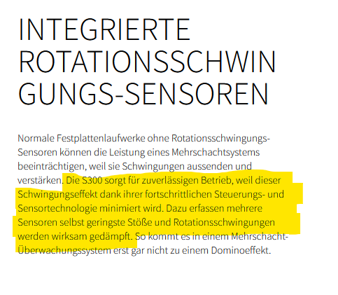

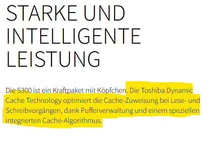

In der Beschreibung zu den HDD findet ich noch zwei Blöcke, die ich nicht verstehe.
Kommen normale PC mit diesen Features, Besonderheiten klar?

@SuperHeinz das hat alles nichts damit zu tun, dass sie nicht in der DTV angezeigt werden.
Ich tippe auch auf Speicherpool.

Auch wenn die Platten mit Video recording, etc markiert sind, das ist nur eine andere Firmware und ganz leicht andere Hardware wie andere Kugellager. Die Platte sollte ganz normal funktionieren.
