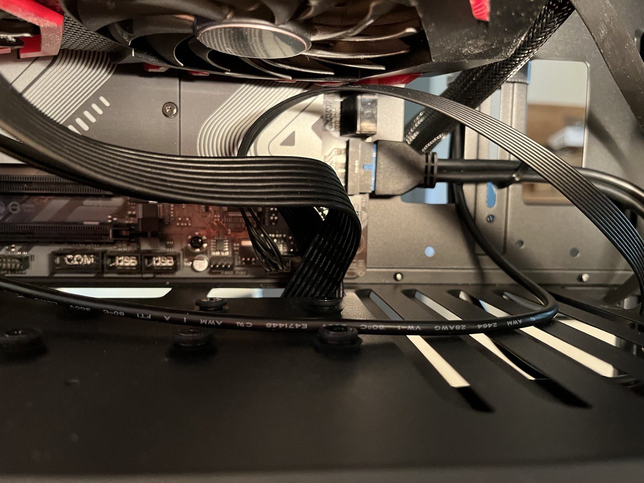

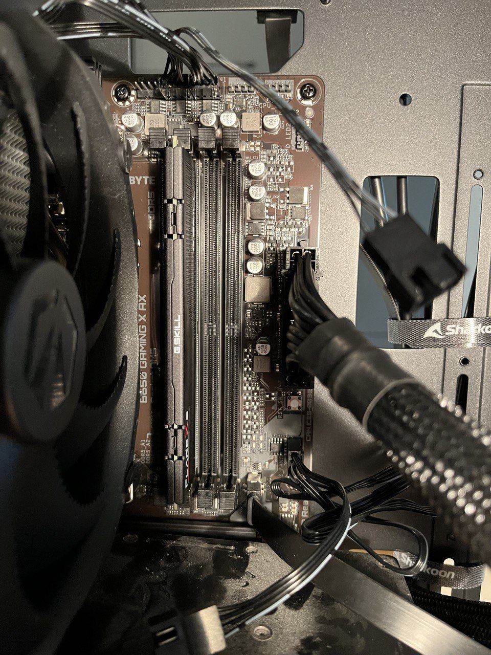

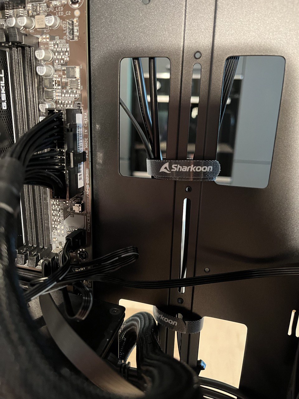

Hier die Bilder, falls noch Bilder fehlen - reiche ich diese gerne nach.

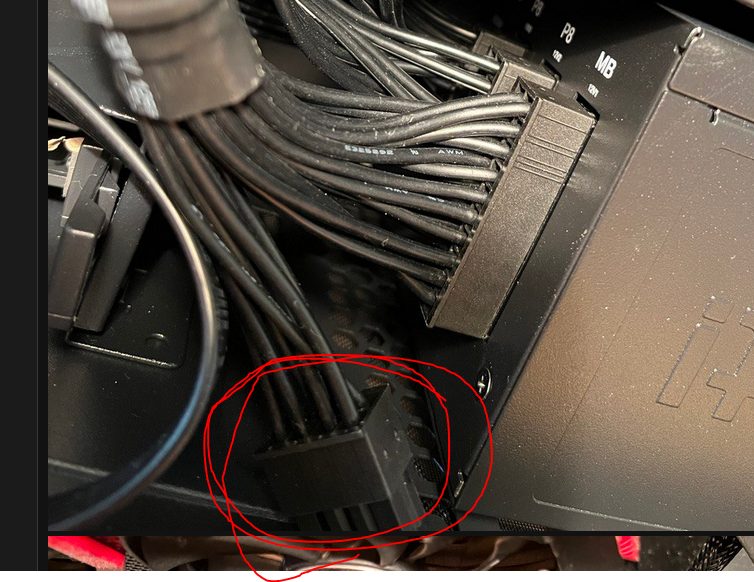

Warum wundert mich dieses nicht angeschlossene Kabel?!

MadMax_87 schrieb:
Weil ich ein totaler Idiot bin und das vergessen habe. Das ist peinlich. Vielen Dank!

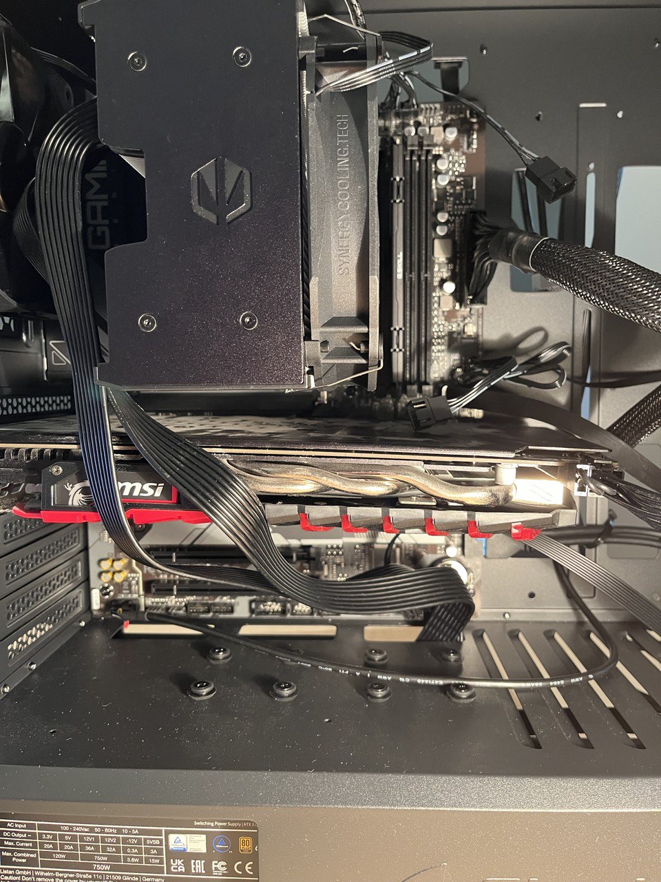

Dann prüf nochmal die Stromverkabelung zur Graka
Genau für sowas sind Bilder ja da, manchmal sieht man das offensichtliche vor lauter Kabeln nicht:)

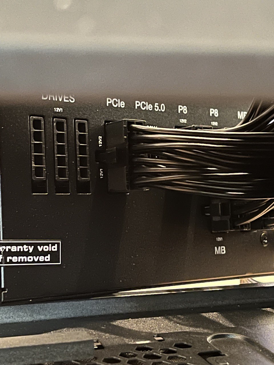

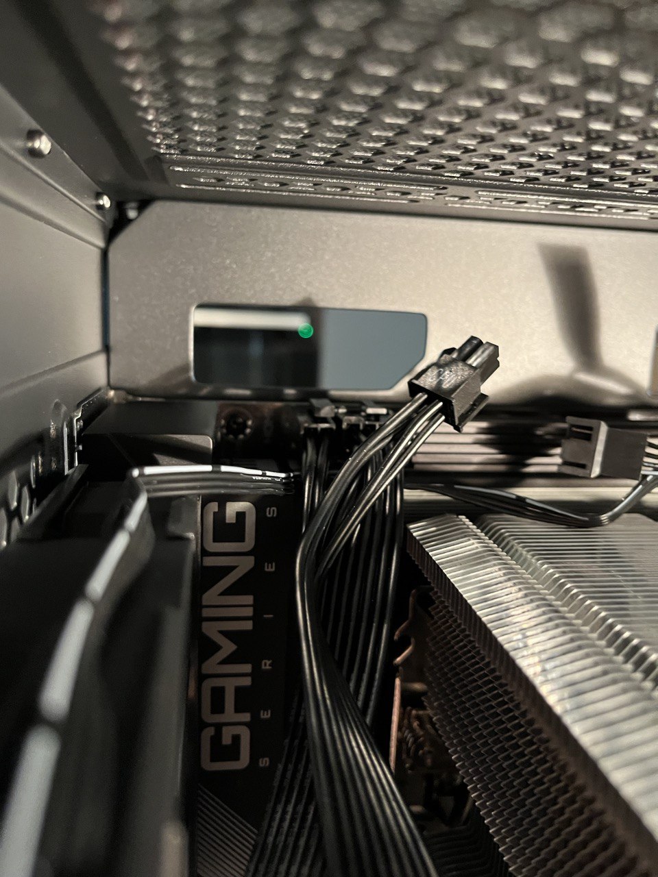

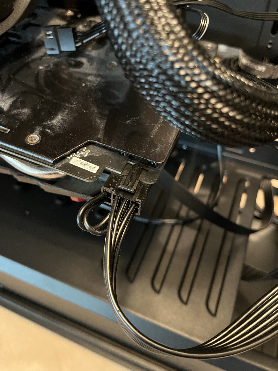

Oh ja. Die Grafikkarte klemmt an der Stromversorgung PCIe davon gehen 2 Abgänge ab. Einer endet im leerne, der andere ist an der Grafikkarte angeschlossen.
Nun traue ich mir selbst gar nicht mehr :) Hier die Bilder.
Die Grafikkate leuchtet auch, also das MSI logo - aber Lüfter laufen nicht an. Der Rest läuft (jedenfalls ohne Monitor) - Alle Lüfter drehen, etc.

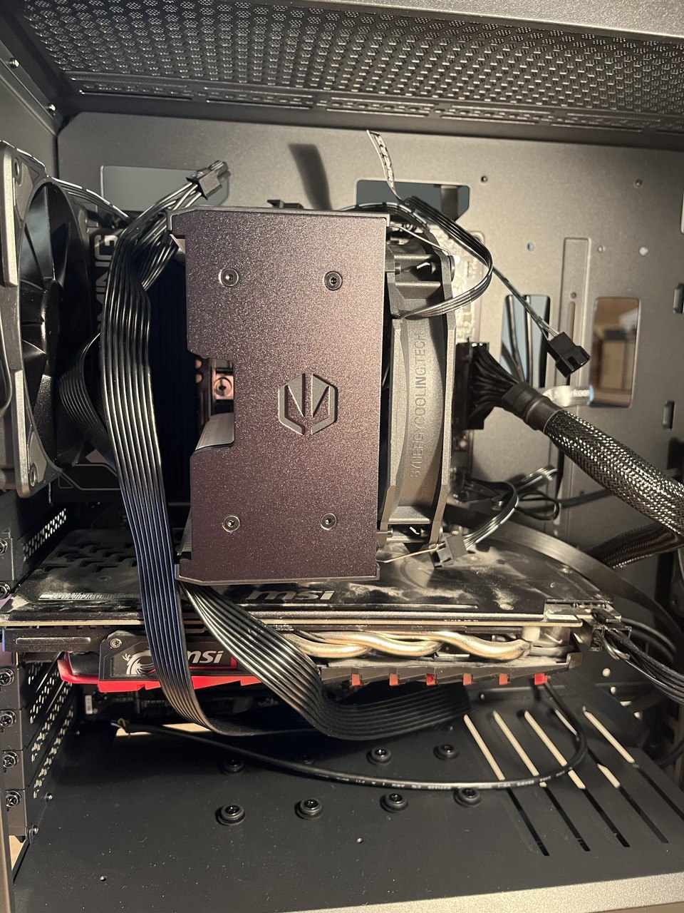

PS. Versuche mal die Kabel hinter das Mainboard zu verlegen. Du nutzt einen Luftkühler.
Durch dein Kabel Wirrwar wird der Airflow im Gehäuse schlechter.
Ich habe lange gewartet, läuft jetzt aber anscheinend ohne die Grafikkarte. Installiere gerade Windows10 - werde gleich noch das BIOS auf die aktuellste Version bringen und dann nach einer neuen Grafikkarte ausschau halten. Evtl. probiere ich das mit dem Flashen noch, aber da kenne ich mich nicht so gut aus - von daher muss ich gleich mal schauen.
das mit den Kabeln stimmt, aber die Kabel für die CPU-Stromversorgung sind hinten rum zu kurz. Bei den anderen Kabeln schaue ich nochmal, wenn ich die neue Grafikkarte einbaue!

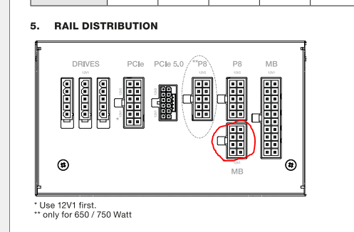

Der stecker wird bei den neueren Bequiet gerne vergessen, hatte wir ier schon viele male.
Bitte mal die OnBoard Gfx probieren, da muß ein Bild kommen.
Hallo Denniss,
vielen Dank! Ja der Stecker war wirklich mies.
Da gab es nun in der Vergangenheit unzählige Tests. Der Einfluss der Kabel ist unwesentlich. Es ist eher eine optische Sache.
