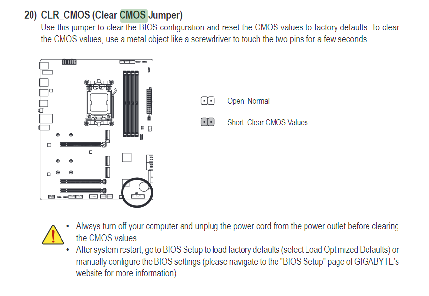

Das ist das korrekte, also die Pins kurzschließen?

roflboi schrieb:
Das ist ein CMOS Clear um die Werkseinstellungen wiederherzustellen.
Da werden alle Veränderungen im BIOS die mal vorgenommen wurden zurückgesetzt, aber nicht das BIOS selber.

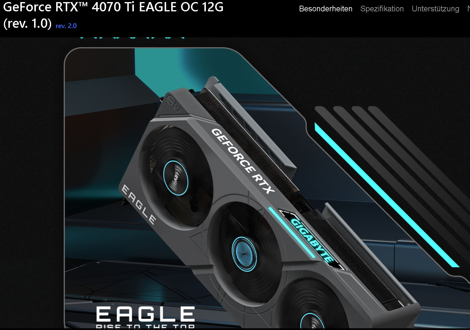

Affenzirkus schrieb:

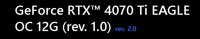

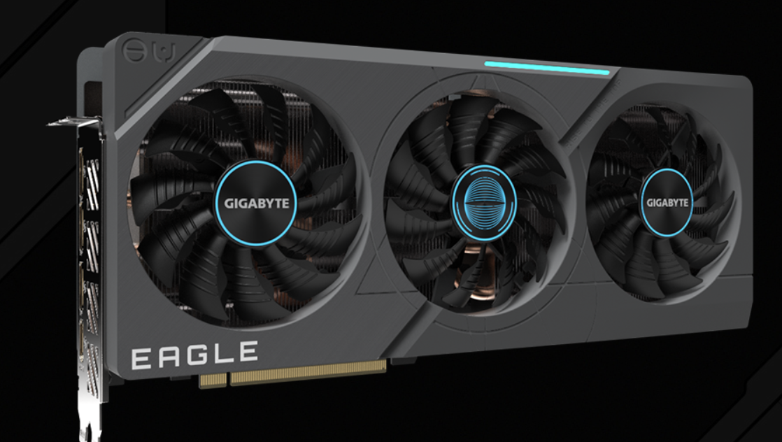

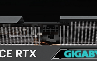

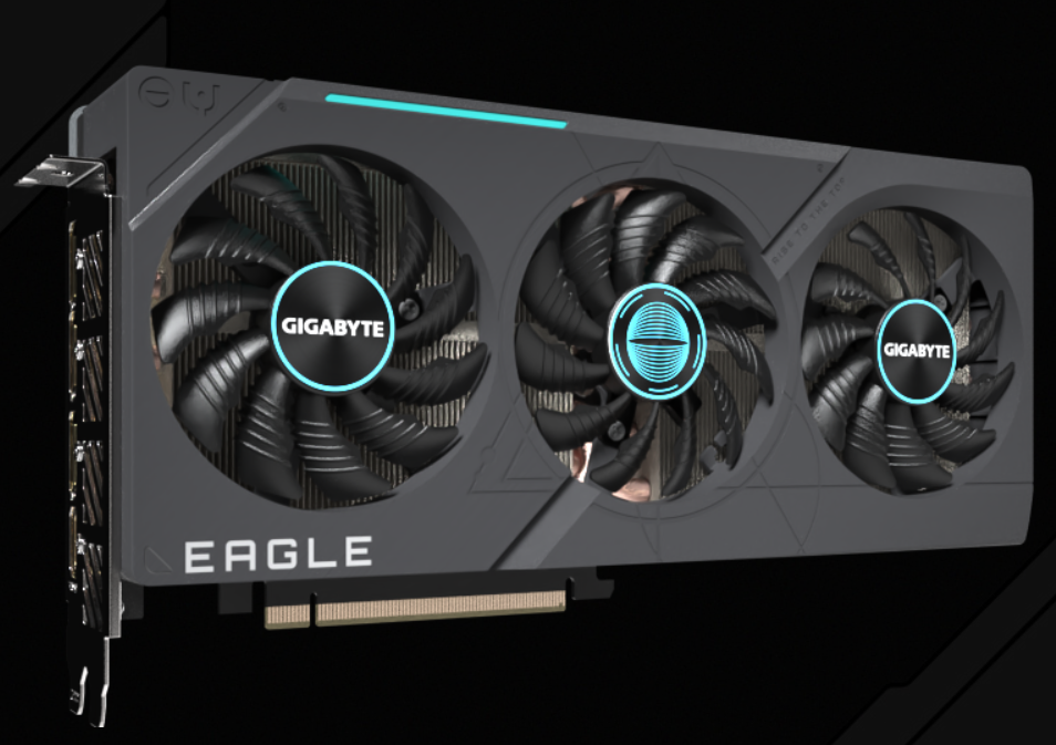

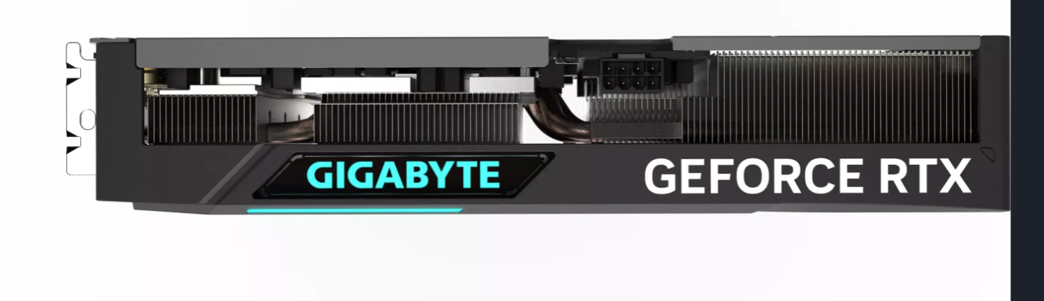

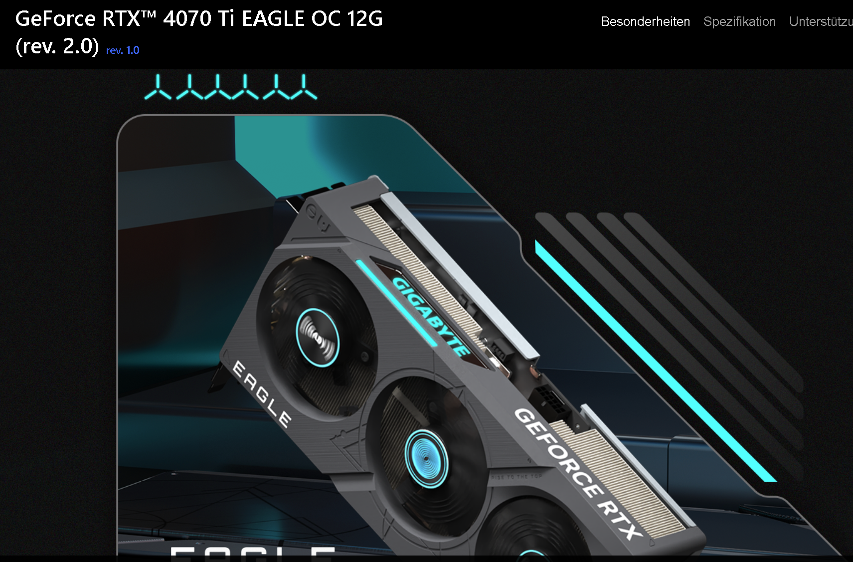

Nö, von der 4070 Eagle gibt es nur eine Variante.
Na dann haben die bei Gigabyre Mist gebaut.
Da gibt es 2 Varianten und auch 2 Webseiten!
Die Karten sehen auch ein bisschen anders aus von der Farbe her.
https://www.gigabyte.com/de/Graphics-Card/GV-N407TEAGLE-OC-12GD-rev-10#kf
https://www.gigabyte.com/de/Graphics-Card/GV-N407TEAGLE-OC-12GD-rev-20#kf
P.SS. Vergleicht man auch weiter unten auf der Webseite die Kühler sieht man da auch unterschiede.
Mein lieber Müritzer. :D Du hast eventuell zu viel Müritzer Gold am heutigen Freitag vernichtet. Deine beiden Links beinhalten jeweils lediglich 4070Ti mit 12VHPWR Anschlüssen. Ich mag Müritzer Gold aber auch und bin Freitag auch sehr empfänglich dafür. :lol:
Das hier ist die richtige GPU. hier
Was war jetzt ausschlaggebend? Die Netzteilanschlüsse oder clear CMOS?
Ne Ne ich trinke seit 2013 nichts mehr wo Alc drin ist, verträgt sich nicht mit Medikamenten.
Sorry da habe ich das Ti wohl sehr gekonnt übersehen, kann mal passieren wenn man versucht 5 Dinge gleichzeitig zu machen.
Wohl der CMOS Clear UND Geduld.
Ich habe ein CMOS-Reset gemacht und dann den Rechner gestartet. Dann kam kurz die rote DRAM LED für ca. 3 Sekunden, dann die rote VGA LED für ca. 3,5 Minuten und dann ging es einfach weiter.
(Windows hatte ich bereits vorher mit dem Mainboard Anschluss für den Monitor installiert).
An den Netzteilanschlüssen habe ich nichts geändert.
Reaktionen: buxtehude und djducky
