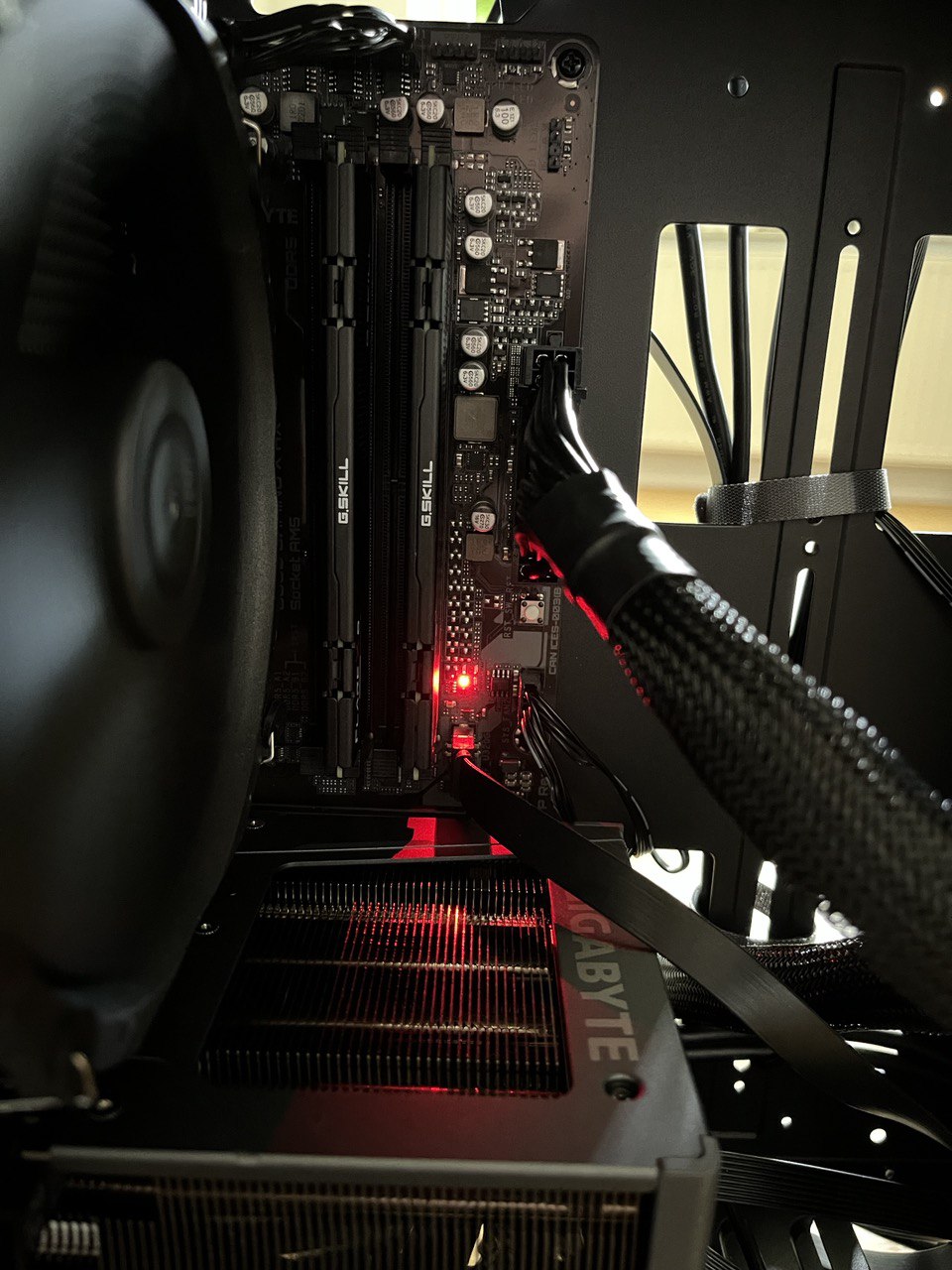

ich hatte letzten Samstag bereits einen Thread offen, da ging es um eine blinked LED bei der CPU und anschließend bei der VGA:
https://www.computerbase.de/forum/t...urz-dram-dauerhaft-rot.2144740/#post-28225260
Dort hatte ich eine Geforce GTX 1060 Gaming X 6G verbaut und in dem Thread wurde erwähnt, dass es Probleme mit dem VBIOS bei der GTX 1060 geben kann - ich habe versucht das VBIOS auch upzudaten, leider auch ohne Erfolg, sodass die rote VGA Led auf dem Mainboard weiterhin vorhanden war.

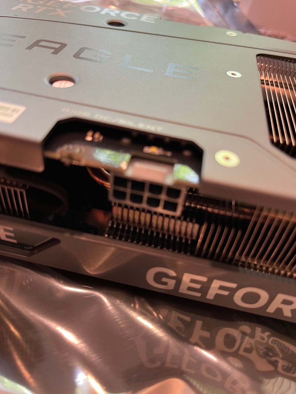

Da ich dachte, dass es an der Grafikkarte liegt, habe ich mir nun frisch eine GTX 4070 von GIGABYTE zugelegt (https://www.computerbase.de/forum/t...uer-neues-system.2144772/page-2#post-28226271)

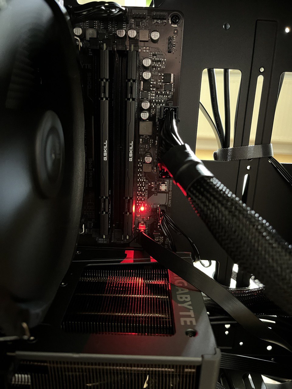

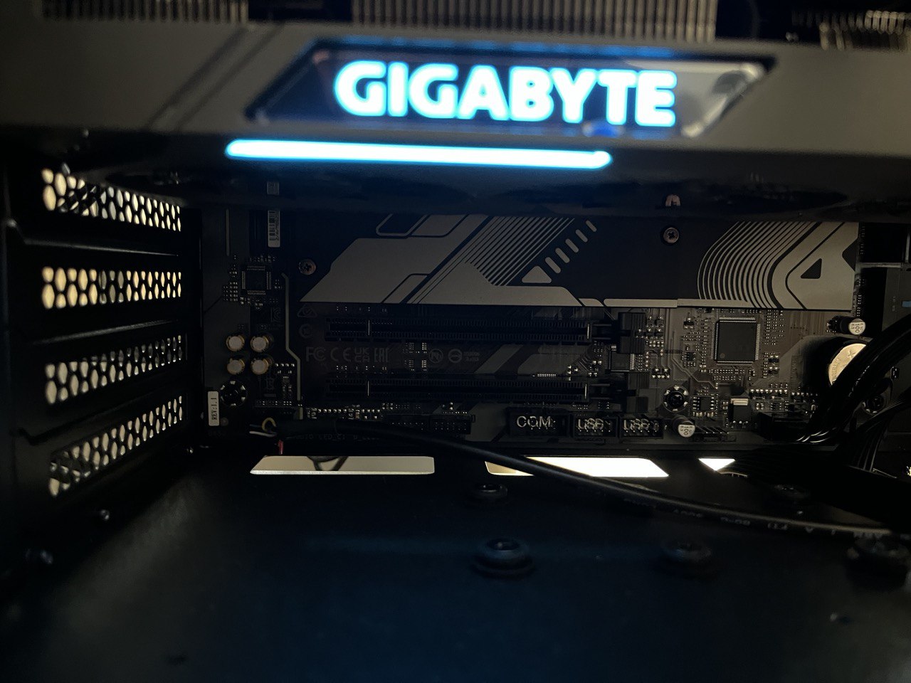

Nun habe ich die Karte heute eingebaut und ich habe wieder direkt eine rote VGA Led. Ich habe die Karte fest in den PCIe Slot gesteckt und den PCIe Stromanschluss angesteckt. Dann den Rechner gestartet und zack war die Leuchte an.
Als ich keine Karte verbaut hatte und den Monitor an den DisplayPort des Mainboard gesteckt habe, ging alles.
  • Prozessor (CPU): AMD 7800X3D
  • Arbeitsspeicher (RAM): G.Skill Flare EXPO X5 schwarz DDR5-6000 DIMM CL32-38-38-96 Dual Kit
  • Mainboard: Gigabyte B650 GAMING X AX So.AM5 DDR5 ATX retail rev1.1
  • Netzteil: 750 Watt be quiet! Pure Power 12 M Modular 80+ Gold
  • Gehäuse: Sharkoon M30 BLACK
  • Grafikkarte: GIGABYTE GeForce RTX 4070 EAGLE OC
  • HDD / SSD:Samsung 980 Pro
Auf dem Mainoard geht sofort die Rote VGA Led an, wenn ich den Rechner starte. Dasselbe Problem hatte ich mit der GTX 1060 die vorher drin war ebenfalls. Ohne eingebaute Karte startet das System ohne Probleme
Verschiedene Grafikkarten probiert (1060 + 4070) sowie den Monitor direkt an das Mainboard gesteckt. Damit hat es funktioniert.
Habe ich etwas vergessen anzuschließen? Ich habe den zweiten Stromanschluss der CPU aktuell nicht eingesteckt - ansonsten fällt mir persönlich nichts ein.

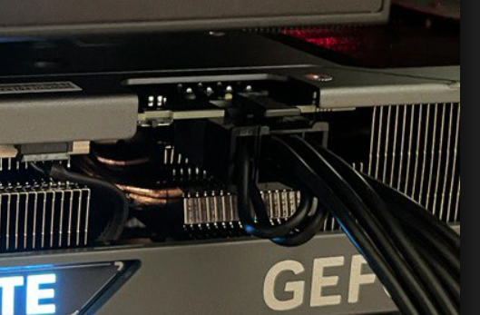

Für die Grafikkarte habe ich den PCIe Anschluss (12V1 habe ich gem. der Anleitung benutzt) des Netzteils benutzt.
Hat jemand evtl. noch einen Tipp bzw. kann es sein, dass ich etwas vergessen habe.
(ich hoffe, dass ein neuer Thread richtig ist, sonst benutze ich gerne den Alten)
Vielen Dank!
Gruß!

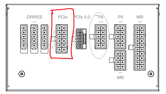

Moin,

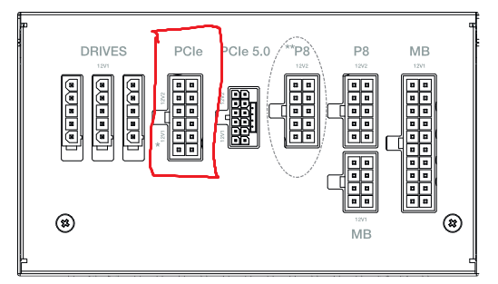

danke für deine Antwort.

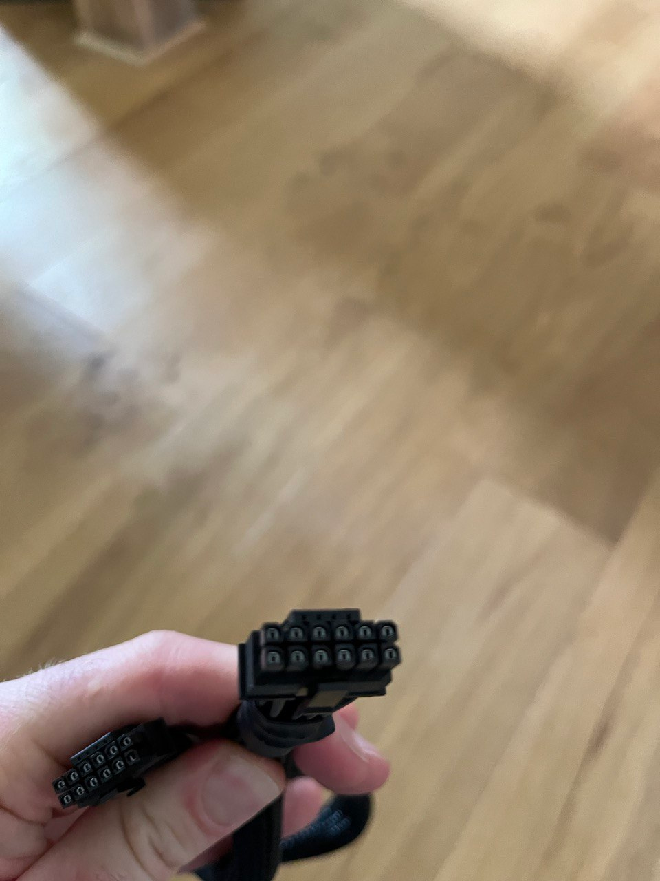

Meinst du diesen?
Gruß!

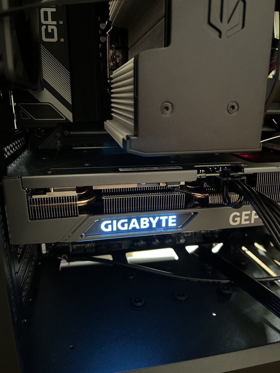

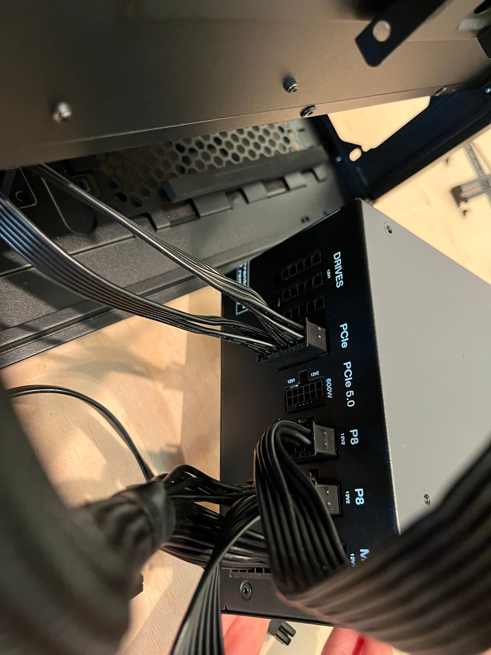

Bitte einmal ein Bild vom Netzteil

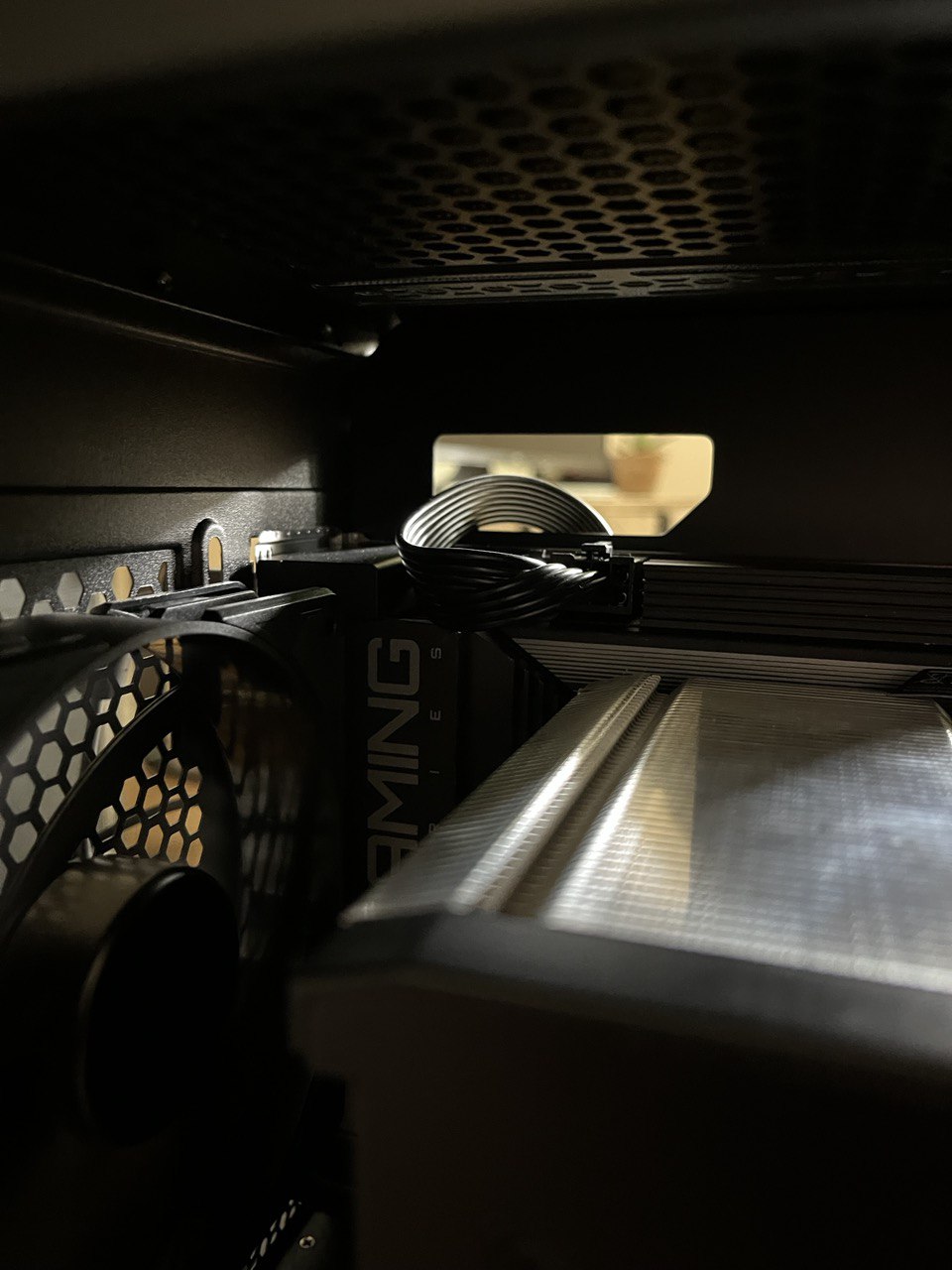

Du hast einen normalen PCIe Stromanschluss am Netzteil zu einem 12VHPWR Anschluss an der GPU geführt. Geht das? Ist das so vorgesehen?

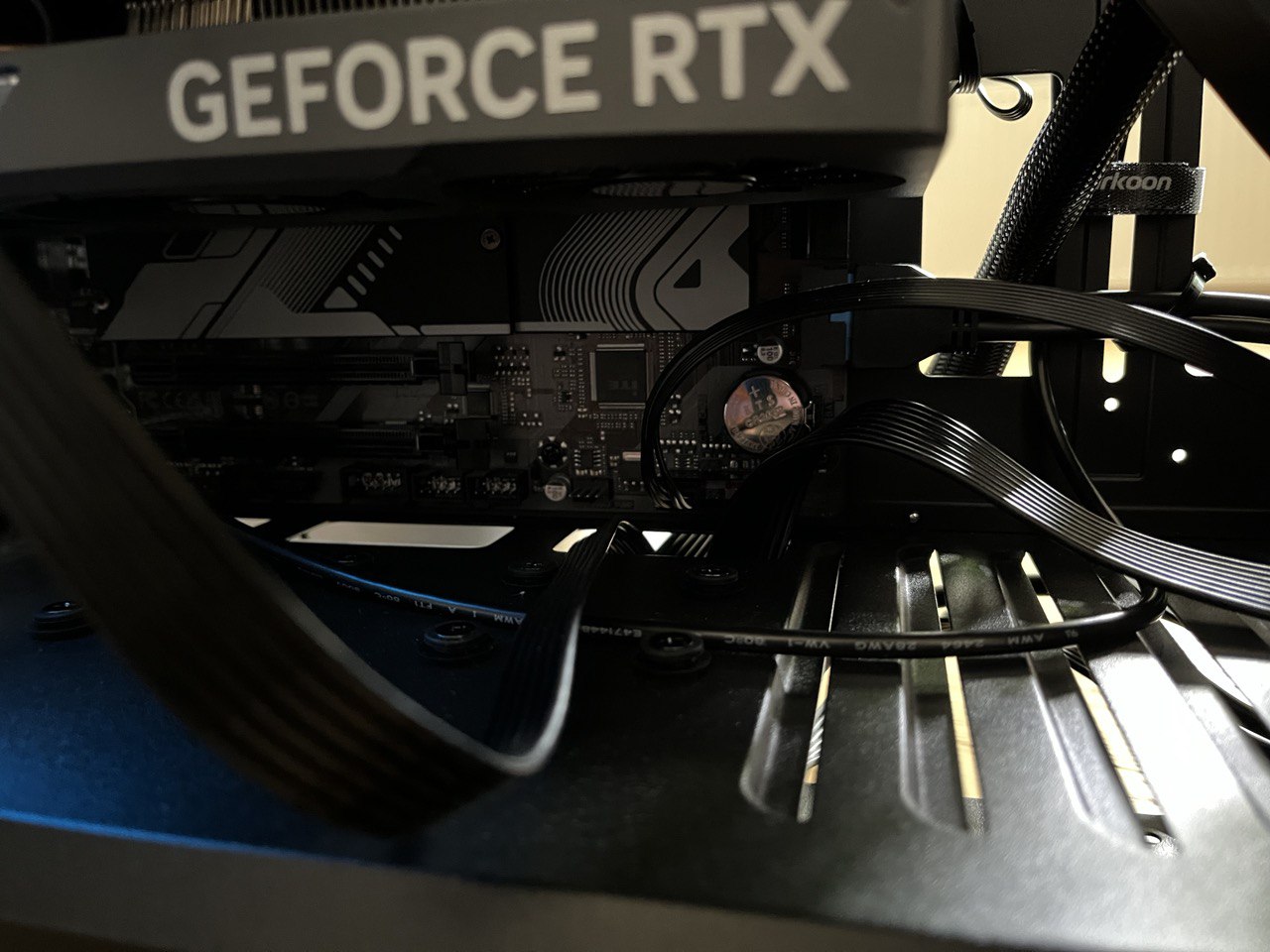

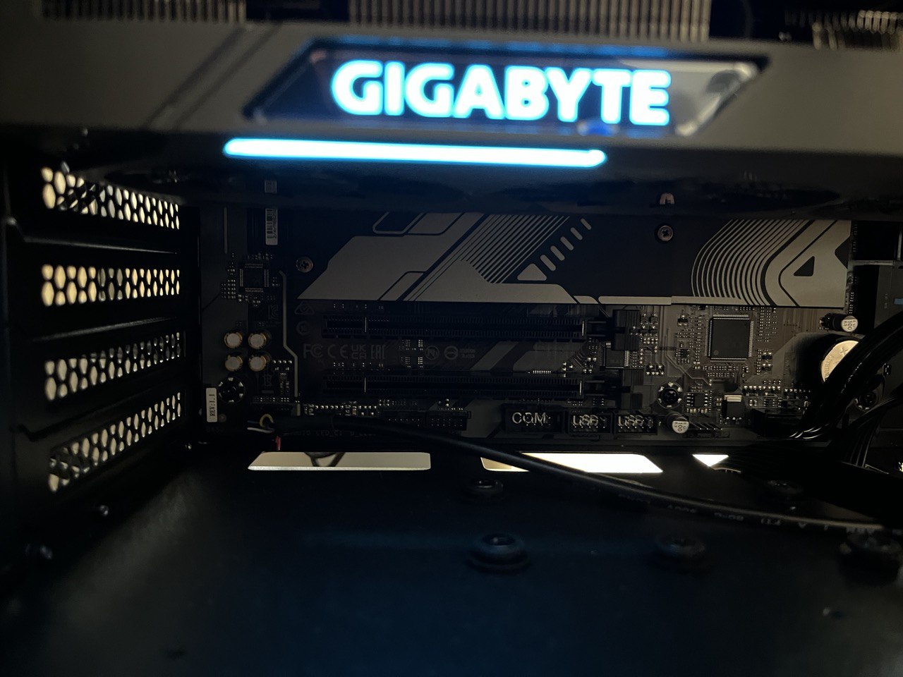

Achja : Die 4070 gehört an den PCIe 5.0 Steckplatz mit entsprechendem Kabel .......
Drewkev schrieb:

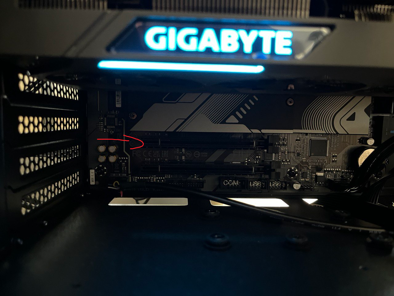

In den unteren Slot passt die Karte leider nicht rein. Da blocken die Anschlüsste für Start/LED etc.
NatokWa schrieb:
Frage : Mit verbauter Karte und Monitor am Mainboard hat es ja gestartet .... wurde da die GraKa im Geräte-Manager angezeigt ?
hat sich Treiber installieren lassen bzw. gestartet ?

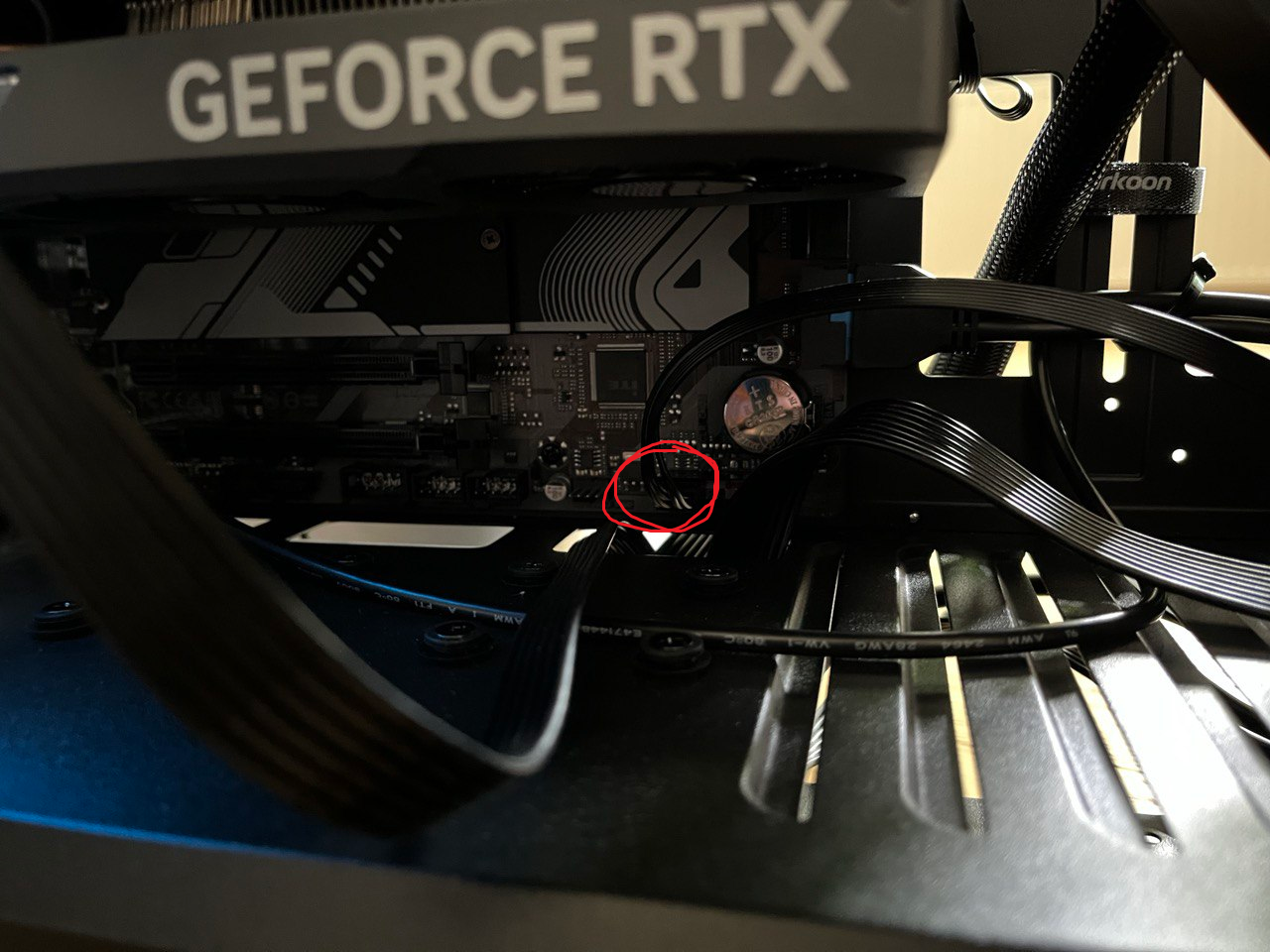

Der Slot im Mainoard? In die unteren Slots passt die Karte nicht, da steht dieser Anschluss komplett im Weg:
Mit verbauter Karte habe ich noch nicht geschaut, ob ein Bild kommt.
roflboi schrieb:

vielen dank für die Antwort. Das würde ich dann auch nochmal als erstes testen Der Stromanschluss an PCIe ist aber korrekt, oder?
Dann Graka einbauen, CMOS Reset und dann starten und geduldig sein?
Wenn da nach 10 min nix passiert, dann teste ich nochmal die 1060 im unteren Slot.
Vielen Dank!
Reaktionen: Müritzer
Mit dem PCIe 5.0 meine ich den Stecker am Netzteil .... und das Kabel von dort ZUR GraKa ... wie kommt man vom Hinweis auf das KABEL btw. darauf das ich den PCIe Steckplatz auf dem Board meinen könnte ?

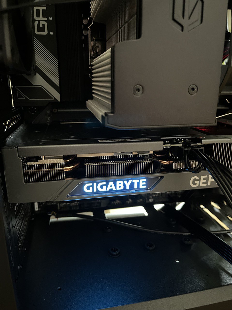

Nö. Kann ich mir jedenfalls nicht vorstellen. Ist bei diesem ATX 3.0 Netzteil kein 12VHPWR Kabel dabei? Wie hast Du den PCIe Stromanschluss bzw. das Kabel mit dem 12VHPWR Stromanschluss an der GPU verbunden? Das geht doch mechanisch gar nicht.
Doch geht ... er hat das Adapterkabel genutzt das der GraKa bei liegt für den fall das KEIN 12VHPWR Anschluß vorhanden ist ...... SOLLTE ABER NICHT GEMACHT WERDEN wenn vorhanden !!
Moin,
das Kabel für den PCIe 5.0 Anschluss passt nicht an die Grafikkarte - daher bin ich da etwas verwirrt.
WTF ? Das kann dann nicht die Karte sein die du behauptest ... die hat lauf Hersteller-Website den 16'Er Anschluß, sprich 12VHPWR.
WO hast du die Karte her ? Richt stark nach nem Fake auf den ersten Schnüfler
Bei der Grafikkarte war kein Adapterkabel dabei und beim Netzteil auch nicht.
Affenzirkus schrieb:
Nö. Kann ich jedenfalls nicht vorstellen. Ist bei diesem ATX 3.0 Netzteil kein 12VHPWR Kabel dabei? Wie hast Du den PCIe Stromanschluss bzw. das Kabel mit dem 12VHPWR Stromanschluss an der GPU verbunden? Das geht doch mechanisch gar nicht.
Das Bild nicht angeschaut, da sieht man 8 Adern die in die GPU gehen.
