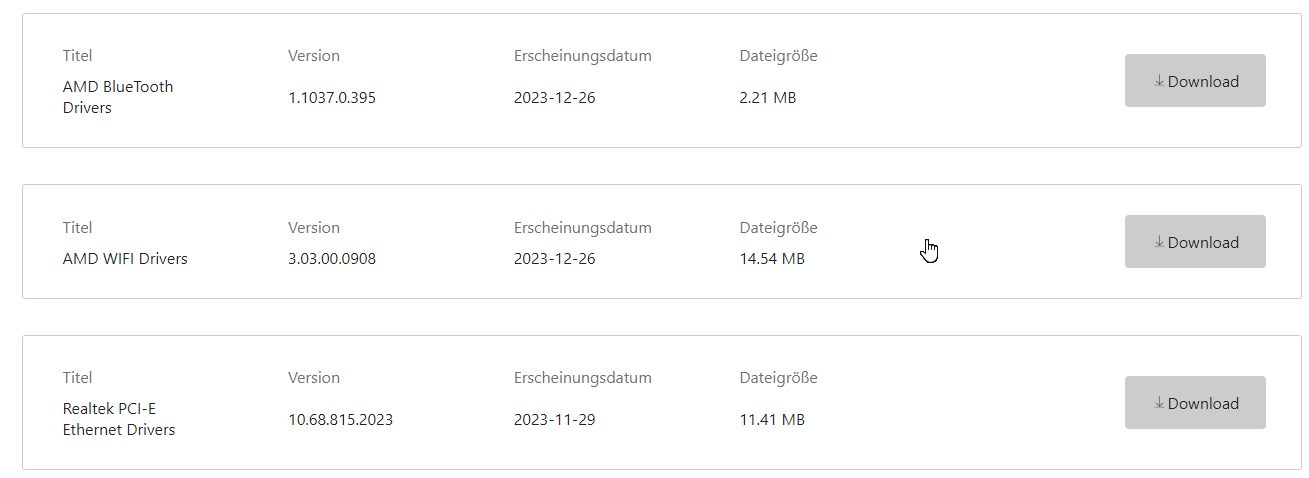

Moin Leute, hab mir jetzt mein neues Setup aufgebaut. Habe aber das Problem das ich nen Wlan stick benutzen muss, da ich sonst kein Wifi habe. Könnte mir jmd. erklären wie ich mein Wlan richtig einrichte habe auch schon die Wlan Antennen angebaut.Benötige ich noch dazu nen Wlan card?
Mainboard: B650 edge wifi

Du musst diese drei Treiber installieren.
https://de.msi.com/Motherboard/MPG-B650-EDGE-WIFI/support#driver
Reaktionen: Flamejohn
Ja, wenn du sie von dort und nicht über das Windows-Updates lädst (oder der Treiber nicht bereits installiert ist), dann ist das der richtige Treiber auf der Hersteller-Seite.
Erst richtig entpacken das zip, dann aus dem entpackten Ordner heraus installieren.
