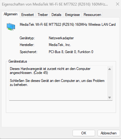

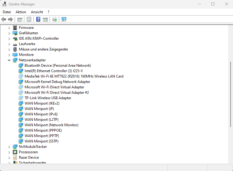

Folgendes Problem liegt vor: Die Wlan Antenne wird vom Mainboard zwar erkannt der Geräte Manager sagt allerdings es wäre nicht angeschlossen. Sie ist zu finden unter Ausgeblendete Geräte.
  • Treiber Update habe ich erledigt
  • Bios Update durchgeführt
-Chipsatz Update auch durchgeführt
-Rechner neu gestartet
-Bios geprüft aber dort ist Bluetooth und Wlan aktiviert
Bisher leider alles ohne Erfolg. Ich bin mit meinem Latein am Ende und hoffe das mir hier vielleicht jemand weiterhelfen kann.
Was ist das für ein Gerät?

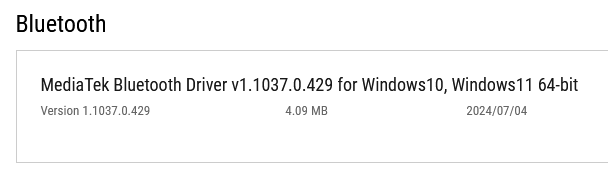

Hast du auch den Media Tek Bluetooth- Treiber extra installiert? Ist das das Gerät "Bluetoth Device (Personal Area Network) aus dem Gerätemanager?

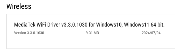

Wenn also noch nicht geschehen, dann probiere mal die Treiber direkt von der Asus- Seite für die beiden Drahtlos- Kontroller (oder die beiden Drahtlos- Funktionen).
Vergesse dabei auch nicht den neuesten Chipsatztreiber von der AMD- Seite oder eventuell von der Asus- Seite zu installieren.
Die beiden Drahtlos- Treiber:
und
https://rog.asus.com/de/motherboards/rog-strix/rog-strix-b650-a-gaming-wifi-model/helpdesk_download/
