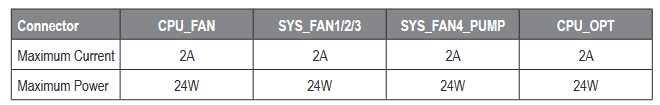

Das kannst du herausfinden, wenn du die Daten der Fan- Header mit der Leistungsaufnahme der verwendeten Lüfter vergleichst.
Wieviele Ampere liefert also der verwendete Header des Mainboards laut Handbuch und wieviele Ampere zieht ein Arctic P12 Lüfter?
Laut Handbuch können die Header auf dem Mainboard folgendermaßen belastet werden:
https://download.gigabyte.com/FileL...1102_e.pdf?v=340553b32095ecde9aa0874fc1860f10

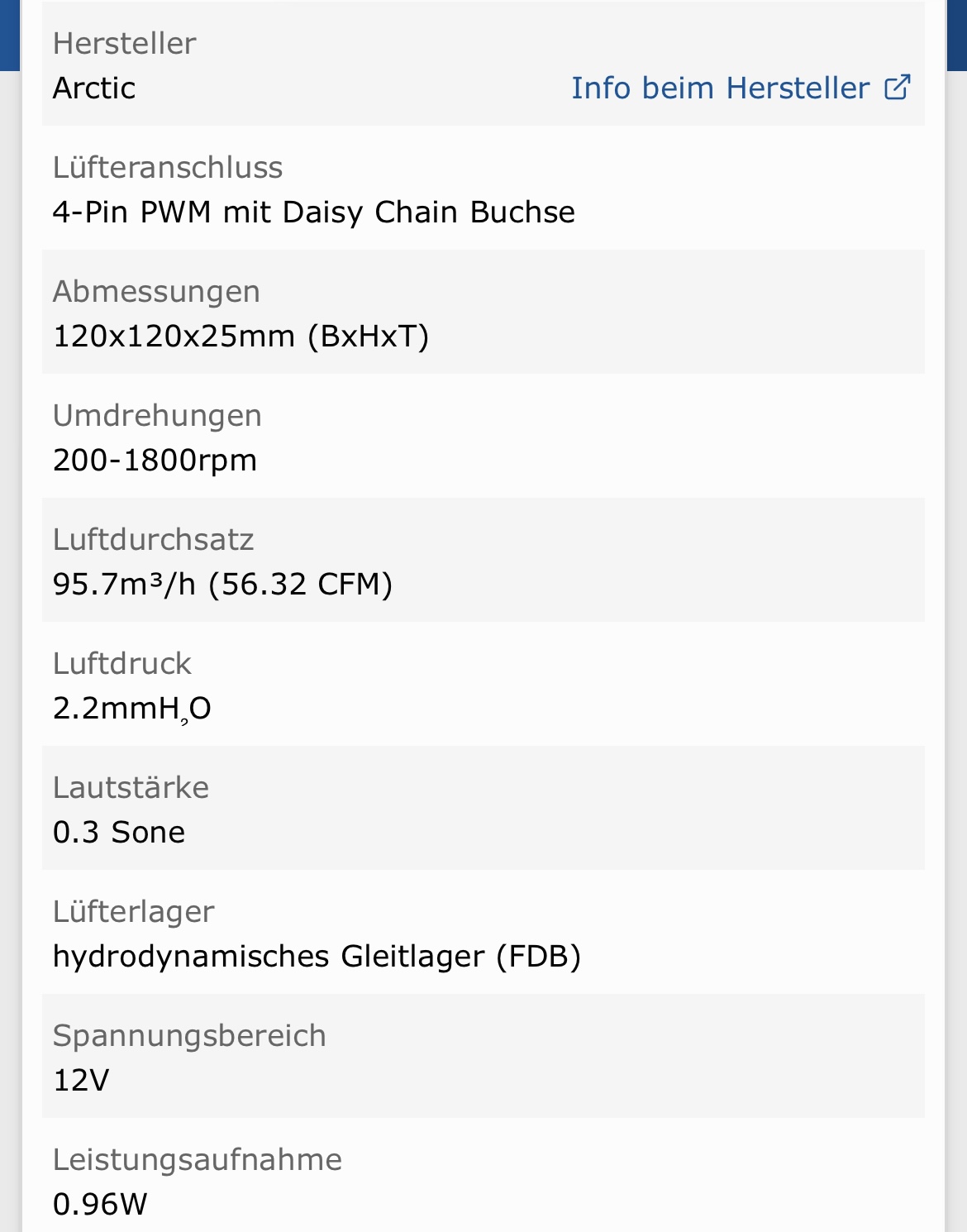

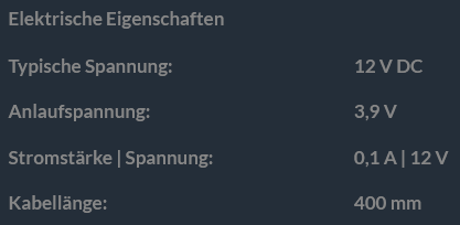

Laut Technischen Daten der Arctic Produktseite haben die unten verlinkten Lüfter folgende elektrische Werte:
https://www.arctic.de/P12-PWM/ACFAN00171A
Somit kannst du maximal zwanzig Lüfter a 0,1 Ampere an einem dieser Header betreiben. Rechnet man noch einen eventuell etwas höheren Anlaufstrom mit ein, dann würde ich eben nicht die volle theoretische Anzahl an Lüftern pro Header ausreizen.

Bei einer Leistungsaufnahme von 0,96 Watt kannst du theoretisch 24 Watt geteilt durch 0,96 Watt Lüfter an einem Anschluß betreiben.
Laut "Bing Rechner" wären das dann 25 mögliche Lüfter, die du jeweils an einen der Header anschließen kannst.
