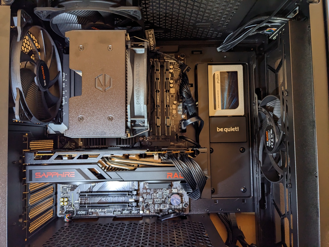

Soweit so gut. Erstmal ist alles im Gehäuse drin. Alles sitzt bombe wird aber nochmal kontrolliert!
Nun die letzten Probleme:

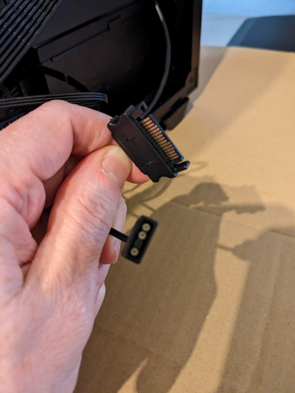

1) Vom Gehäuse gibt es noch 2 Stecker die ich nicht unterbringe. (Vermutlich alles irgendwas mit Frontpanel/LED) Der breite Sata aber für was? Handbuch auch komisch evtl an nen Sata Anschluss von der PSU aus für Strom LED? Der untere evtl. irgendwas mit LED?? Passt eigentlich nur auf D_LED1 oder GDV (direkt neben CPU FAN auf m Board)
2) Muss ich F_U32C und F_U32 beide anschließen? Sind ja für das Frontpanel und da gibt es USB 3.1( USB-C) und USB 3.0

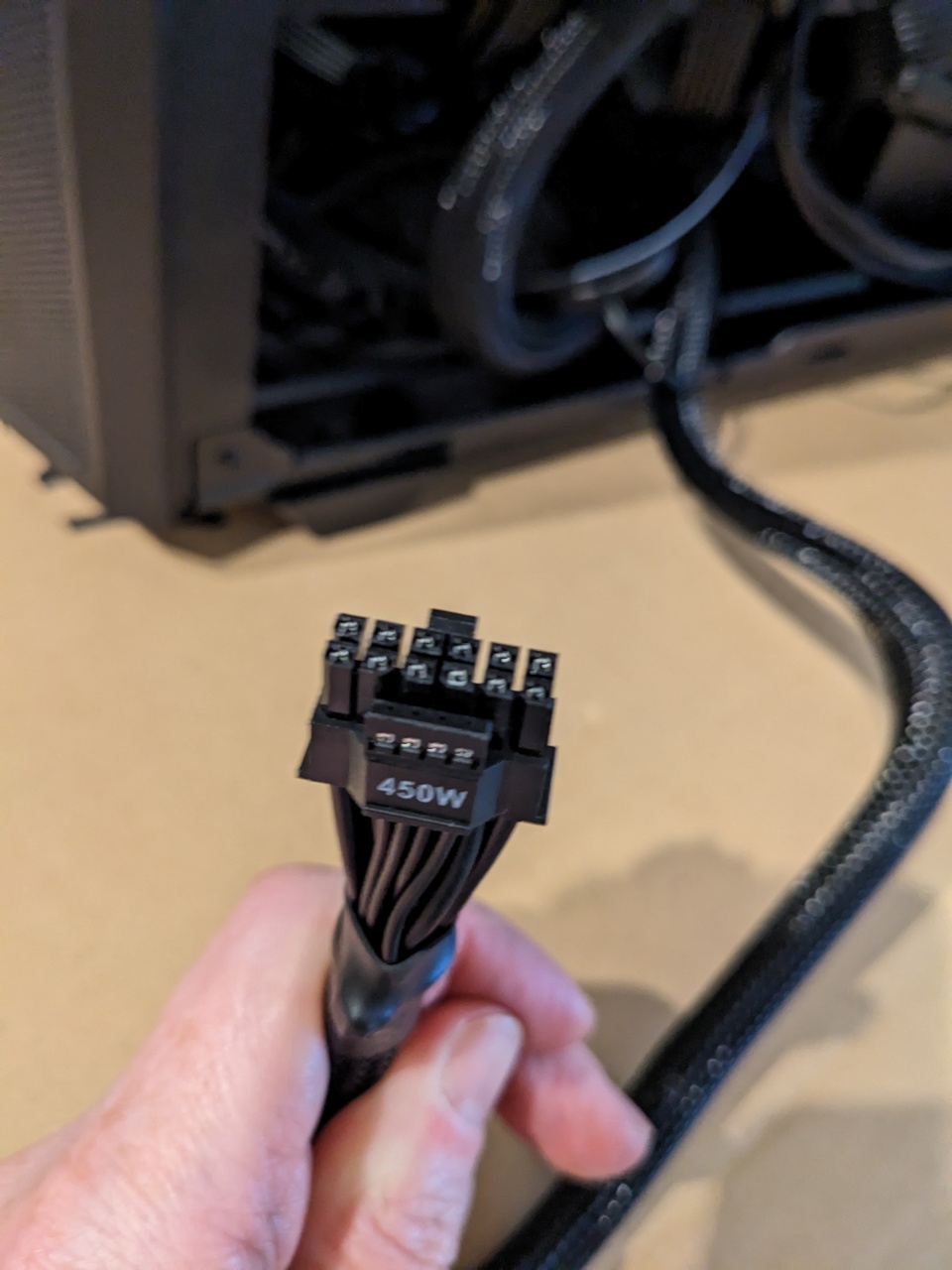

3) Beim Modularen Netzteil gibt es einen Stecker da steht 420w, für was zur Hölle ist der.
4) Graka habe ich mit zwei getrennten Strängen PCIE angeschlossen 1x6 und 1x8 (6+2), denke das sollte auch passen.
Vielen Dank für die Mithilfe.
Sollten mehr Infos oder Bilder benötigt werden, bitte einfach sagen.
Viele Grüße
Benni

Der Sata ist wohl für einen gehäuseeigenen Fan- Controller und/ oder für die Beleuchtung des Gehäuses und der untere Stecker paßt zu einer 5 Volt RGB Beleuchtung.
Den noch relativ neuen Stecker (450 Watt) benutzt du für Grafikkarten, die diese neuere Art von Strombuchsen verwenden. Wenn das bei dir nicht der Fall ist, dann brauchst du das andere Ende des Kabels auch nicht in das Netzteil einstecken.

1. Der Sata Stecker ist für die Beleuchtung des Gehäuses, der andere für für Die Steuerung der Beleuchtung über das MB.

3, Brauchst du nicht. ist der neue 12+4 Anschluss für Nvidia Karten
Ok die 6700XT hat noch die alten Stecker. Danke

Wie denn, das Netzteil hat nur einen Anschluss, geht also nur mit dem DoppelKabel.
Und wenn du schon ein ATX 3 Netzteil nun hast mit ensprechender Karte,
dann nimm auch den empfohlenen, vorgesehenen Anschluss am Netzteil (PCIe 5.0 - 450W)

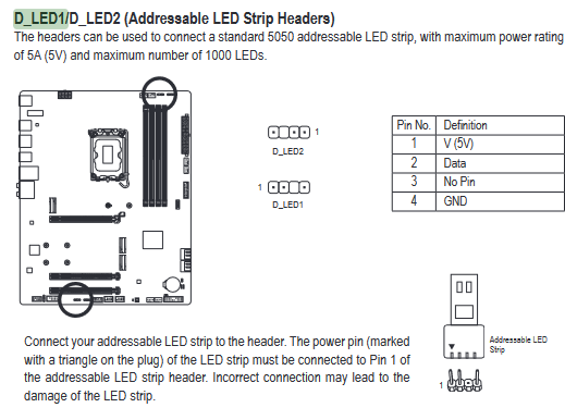

Wenn du die RGB Beleuchtung mit dem Mainboard steuern willst, dann mußt du diesen Stecker auf jeden Fall an einen 5 Volt 3 pol (ARGB) Header anschließen um die daran angeschlossenen Komponenten nicht zu zerstören! Die anderen 4 pol Header (RGB) werden ja mit 12 Volt betrieben.
Laut Handbuch sind die 5 Volt ARGB- Header mit D_LED1 und D_LED2 gekennzeichnet:
(also die Buchse mit den Pins G,D und V)
Oder am anderen Ende des Boards:
https://geizhals.de/gigabyte-b760-gaming-x-a2872180.html
https://www.gigabyte.com/de/Motherboard/B760-GAMING-X-rev-10/support#support-manual
Wenn die LED- Steuerung des Gehäuses auch die Möglichkeit bietet, die Leuchtmodi mit einem Gehäusetaster durchzuschalten und du das dann so realisieren willst, dann schließt du diesen 3 pol Stecker erst gar nicht ans Mainboard an.

Ich glaub ich lass den Stecker einfach weg. Wobei wenn s die 12v GRB (steht bei mir) nicht sind bleiben eigentlich nur noch die anderen mit nur 3 Pins.
Laut MB Bild ist das wohl genau dieser von dem du sprichst mit 5V. Steht halt nicht auf m Board direkt drauf.

Wenn du schon so weit bist, dann würde ich den Rechner jetzt auch testen wollen!

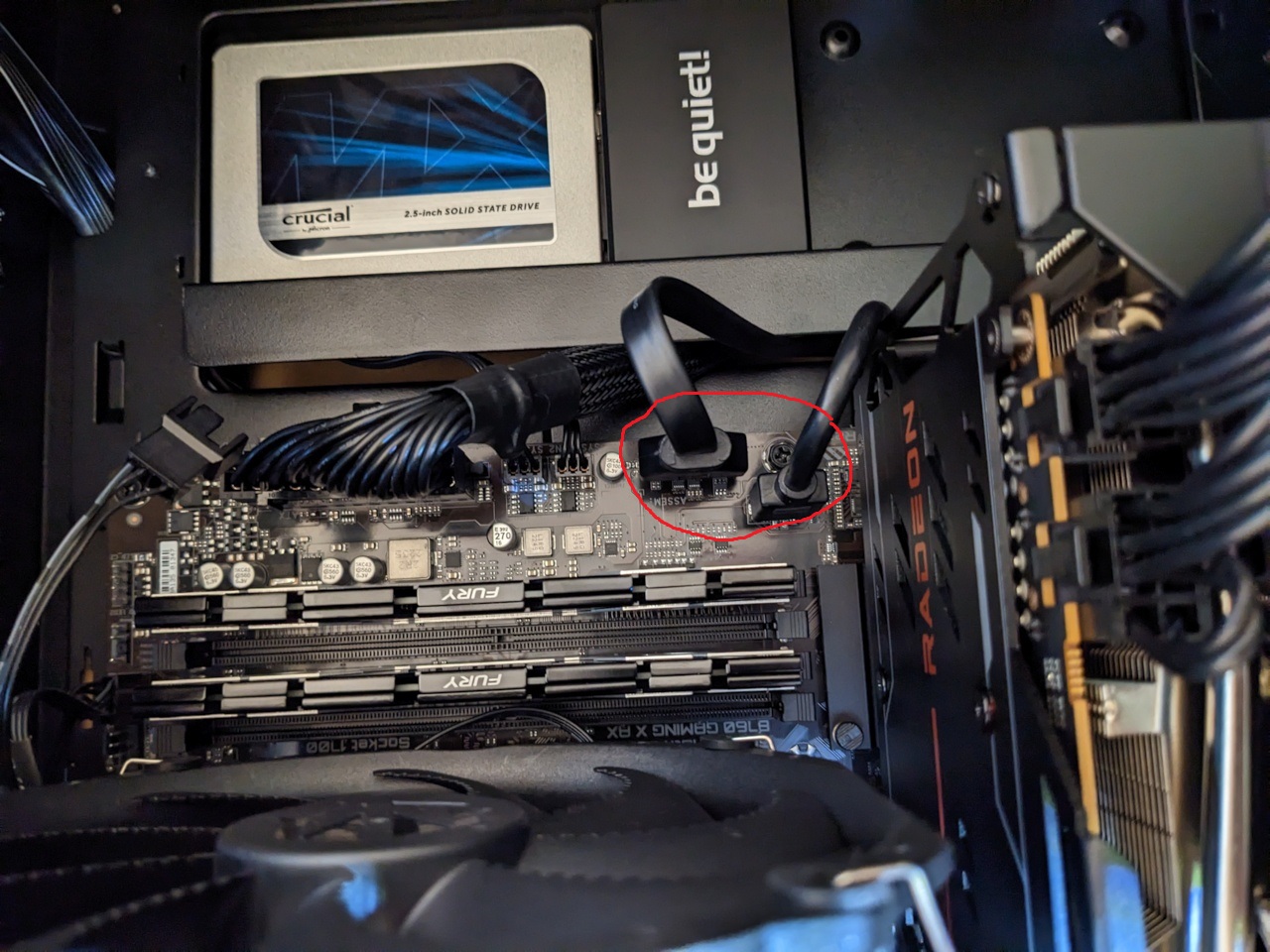

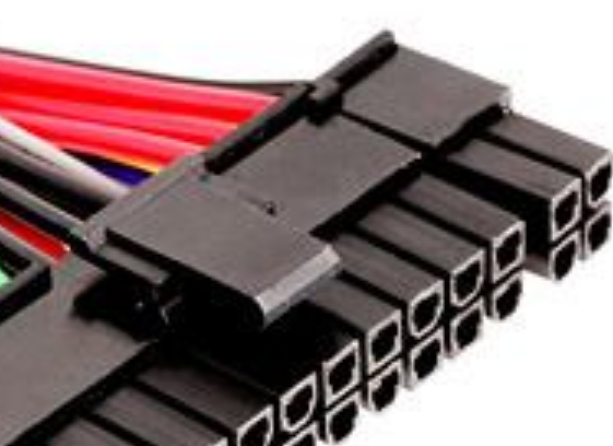

Hast du an deinem Netzteil beide Buchsen, die mit "MB" gekennzeichnet sind, mit den beiden Steckern des Mainboard Haupt ATX- Kabels belegt!?
Bei dem Haupt ATX- Stecker des Mainboards gehören die Haltenasen des 4 poligen Steckerteils unter den Kunststoffrand des größeren Steckerteils, sodaß er durch diesen größeren Teil des Steckers zusätzlich gesichert wird und dann auch erst in ganzer Länge eingesteckt werden kann!
Wie hast du das umgesetzt? Auf dem Bild sieht es so aus, als wären die Nasen oberhalb des größeren Steckerteils. Der vierpolige Teil des Steckers sollte sich jetzt nicht alleine herausziehen lassen!
(Haltenasen des kleinen Steckerteils also unter den Rand des größeren Teils)
https://www.hardwareluxx.de/community/threads/problem-beim-zusammenbau-20-4-pin-atx-stecker.891179/
Reaktionen: Rodjkal und 38911

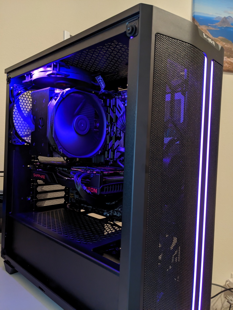

Jop danke. Selbst diese Anschlüsse waren eine Herausforderung. Wird getestet. Läuft stabil. W11 Installation startet gerade. Alle lüfter Laufen. Bisher ungewönhlich wenig komplikationen. Und das Zimmer leuchtet bunt.
Drecks RGB Zeug :-)
Reaktionen: whats4 und Aduasen

Der Ansatz war bloß kein RGB. Aber heute gar nicht mehr so einfach. Hätte das normale pure base lieber gehabt. Aber da ist der Airfolow halt Müll und das DX500 hat halt RGB, im Nachhinein aber doch irgendwie witzig. Bis jetzt läuft alles problemlos und stabil. Kanns kaum glauben.
Na, dann viel Spass mit dem neuen Rechenknecht. 😀
