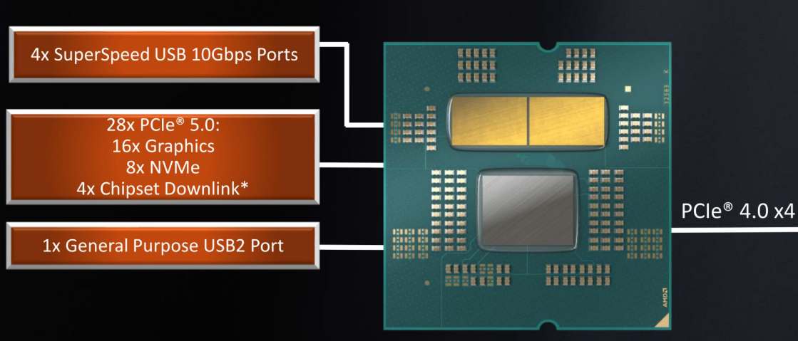

Wie würde sich das denn in der Geschwindigkeit auf meine RX7800XT auswirken, wenn ich da ne zusätzliche M.2 einbaue.
Ja, aber nur minimal. Die 7800XT läuft dann mit PCIe 4.0 x8. Der Unterschied wäre wenn überhaupt nur mess- aber nicht spürbar. Trotzdem würde ich es nicht machen.
Kaufe lieber einen M.2 Adapter für den PCIe 16_3 Slot.

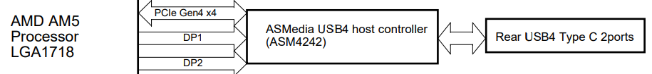

@AMD-Flo : Das mit USB 4 hat mich jetzt überrascht. Hatte ich bei den 870er Chipsätzen immer gelesen, dass dort USB4 von AMD gezwungenermaßen sein muss. Wurde an vielen Stellen kritisiert.
Daher Danke für die Richtigstellung :daumen:
Ist es auch, jedoch nicht bei B850.
Das Problem ist, das USB4 wohl immer direkt an CPU muss, weil der Chip auch die DP Anbindung braucht.

Klar wird es welche geben, aber macht es dann Sinn, dieses Feature auf Muss einzuführen, und das auf Kosten der Lanes?
Bei Intel, wo mehr Lanes vorhanden sind, im neuen Chipsatz ja ok ...
Aber bei AMD wos da eh schon so auch Einschränkungen gibt. Dann mache ich das eher als spezial Feature bei wenigen Geräten, und derjenige der es tatsächlich braucht, soll es sich dann gezielt kaufen.?!
