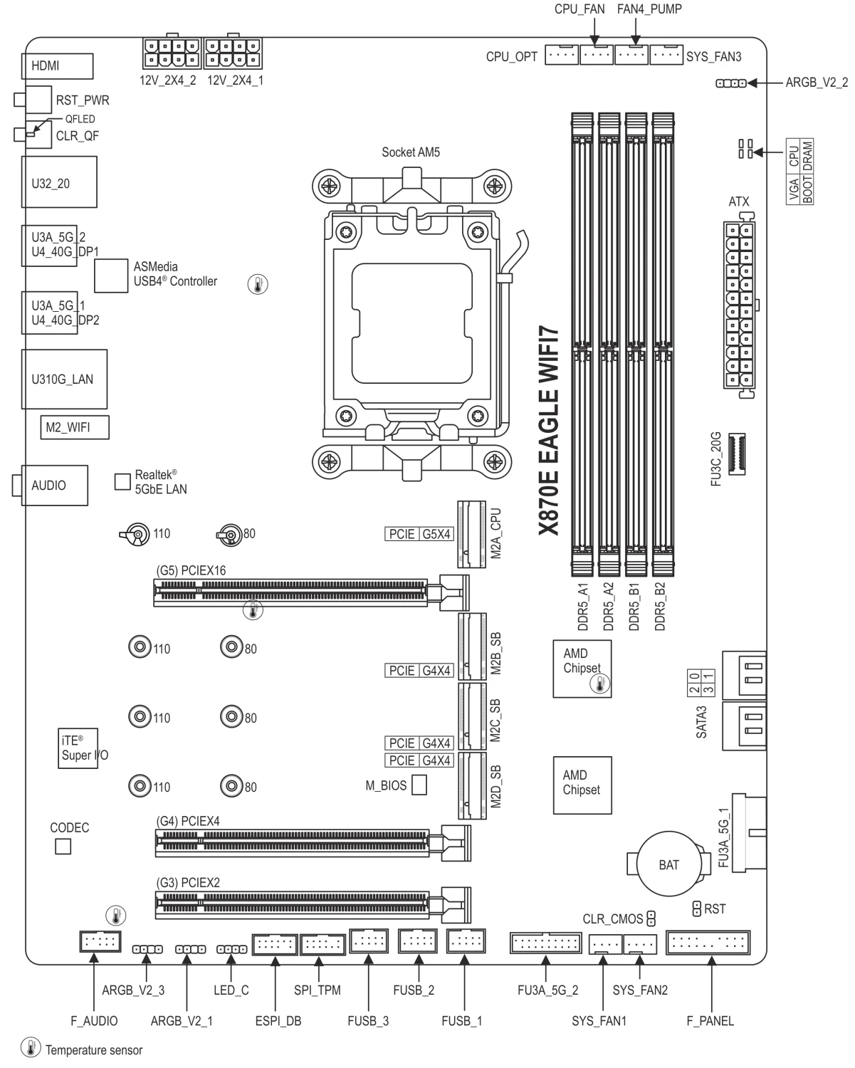

Ich halte die Boards von dir für zu teuer und würde das bevorzugen, bietet fast die gleiche Ausstattung.
https://geizhals.de/gigabyte-x870e-eagle-wifi7-a3774953.html?hloc=at&hloc=de
Naja, wenn du den PCIEX4 eh nicht brauchst, ist das Board schon recht ordentlich mit 4 x M2
M2D_SB teilt sich die Anbindung mit dem PCIEX4-Steckplatz. Wenn du eine SSD in M2D_SB einbaust, wird der PCIEX4-Steckplatz komplett deaktiviert.

X870 ist ja nur ein doppelter B850 Chipsatz
Nein
X870E ist ja nur ein doppelter X870 Chipsatz. Der B850 ist ein abgespeckter X870 (afaik kein USB4 Zwang, was, bei der Lanesharingthematik hilft) kein halber X870.
ok... machts aber nicht besser. Weil man dann den USB4 Zwang mit nur einem Promontory21 PCH kombiniert.
X870E = Doppel Prom21 plus USB4 plus PCIe Gen5
X870 = Single Prom21 plus USB4 plus PCIe Gen5
B850 = Single Prom21 ohne USB4 und PCIe Gen5 optional
Ich bin aus der Mainboard-Thematik seit geraumer Zeit raus, darum hatte ich das nicht mehr auf dem Schirm. Danke für den Hinweis.
Ja, genau. Daher ist der B850, sofern man einen mit PCIe 5.0 auf dem GPU Slot nimmt der für mich interessantere Chip, zumindest interessanter als der X870. Erst der X870E ist wieder interessant, wenn man die PCIe Lanes braucht. Ich habe keinen Usecase für USB4 und wenn doch, kann man da dann auch noch ne Erweiterungskarte auf das Board schnallen.
