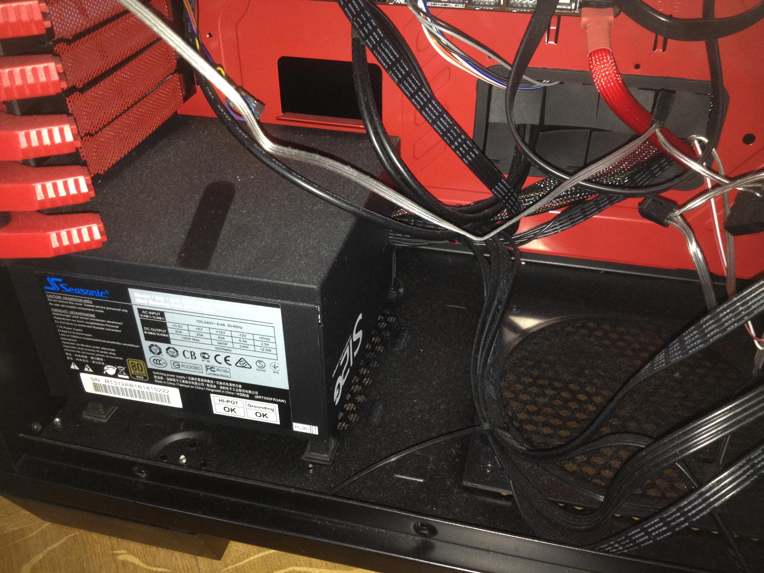

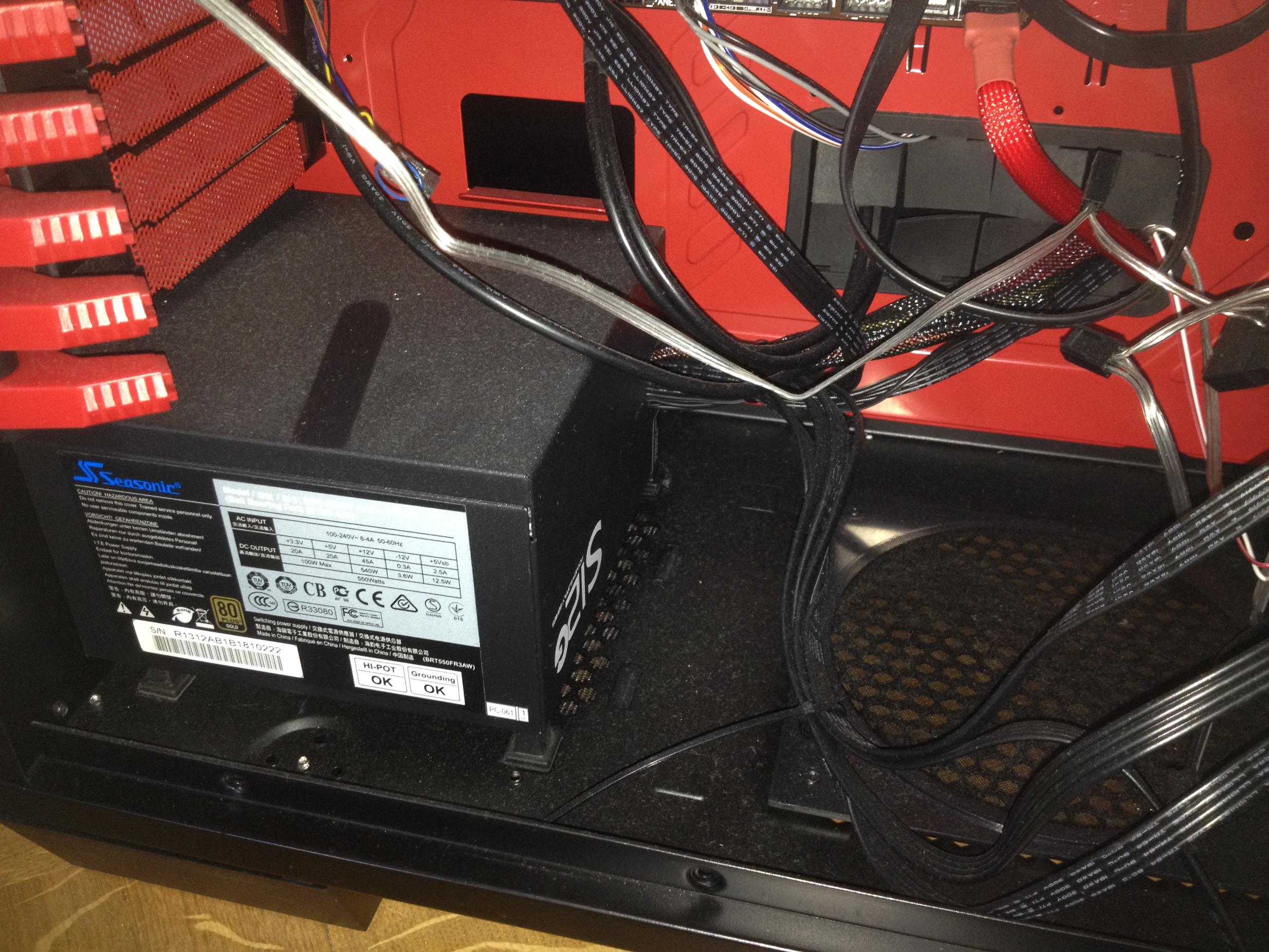

IMG_0084.jpg Nach einmal Finger übers Netzteil ziehen sieht man, dass sich doch etwas Staub am Boden gesammelt hat. Wäre aber ohne die Eingangsfilter wohl wesentlich schlimmer. Unter dem Bodenfilter haben sich ein paar Wollmäuse angesammelt. Die lassen sich aber bei jedem Mal Zimmer aussaugen leicht entfernen.

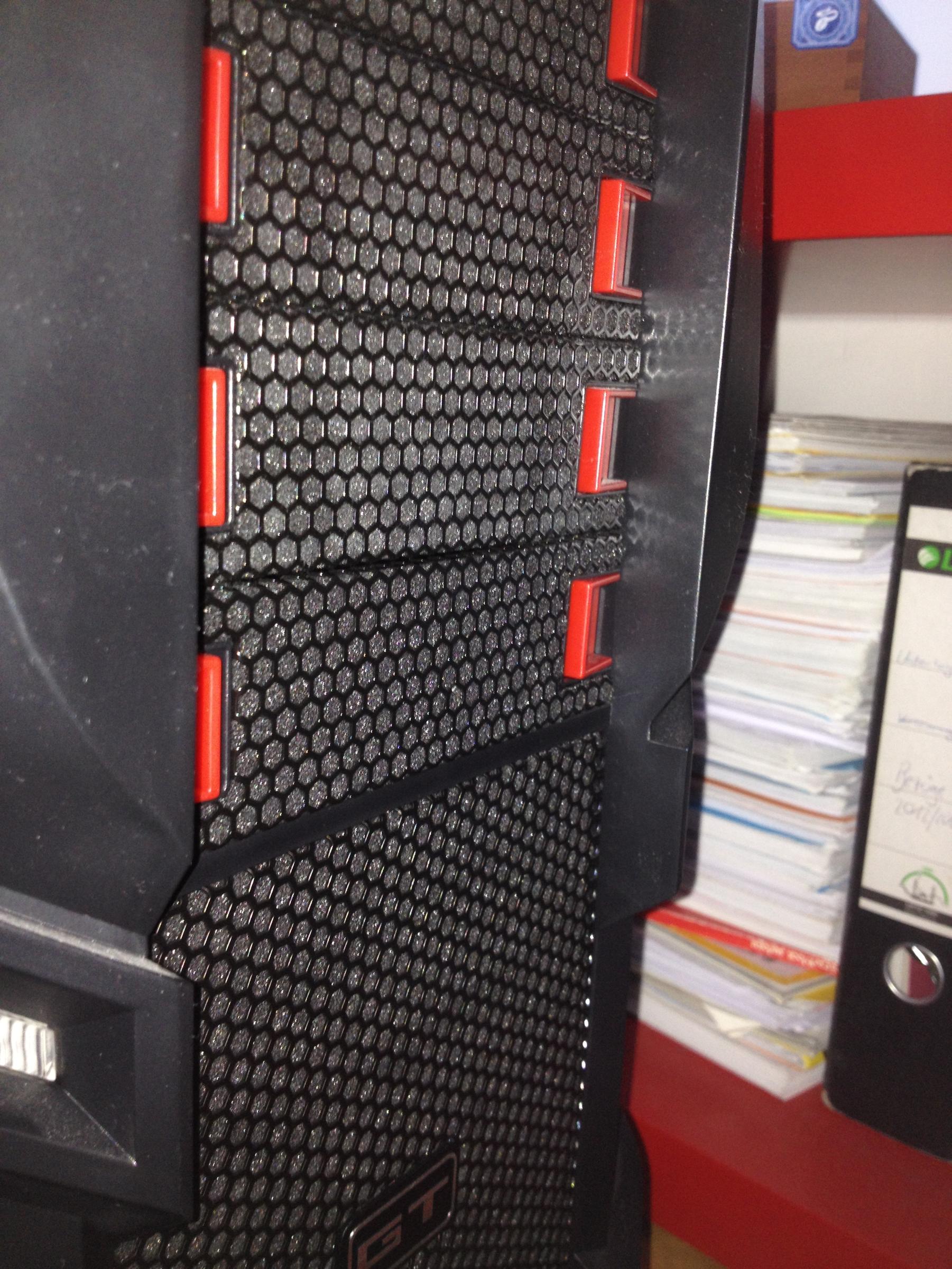

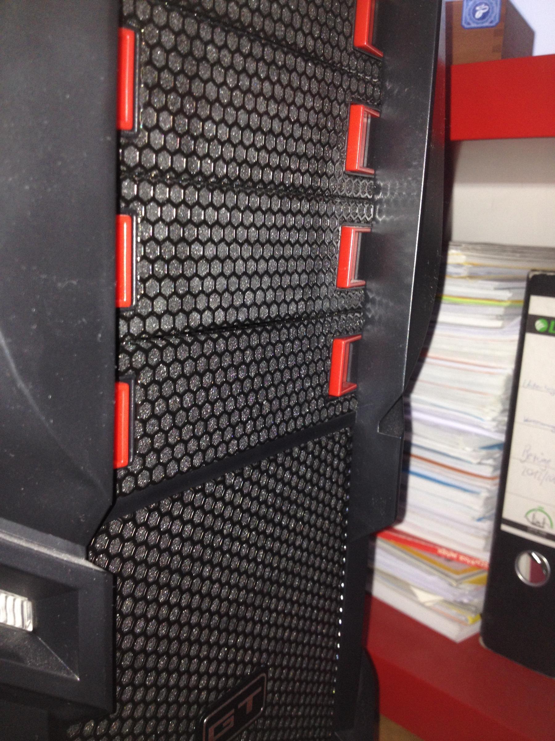

IMG_0089.jpgDer Frontfilter. Der untere Teil und der unterste Schacht wurden schon gesaugt, die oberen nicht. Man erkennt dort noch einen leichten Grauschleier.

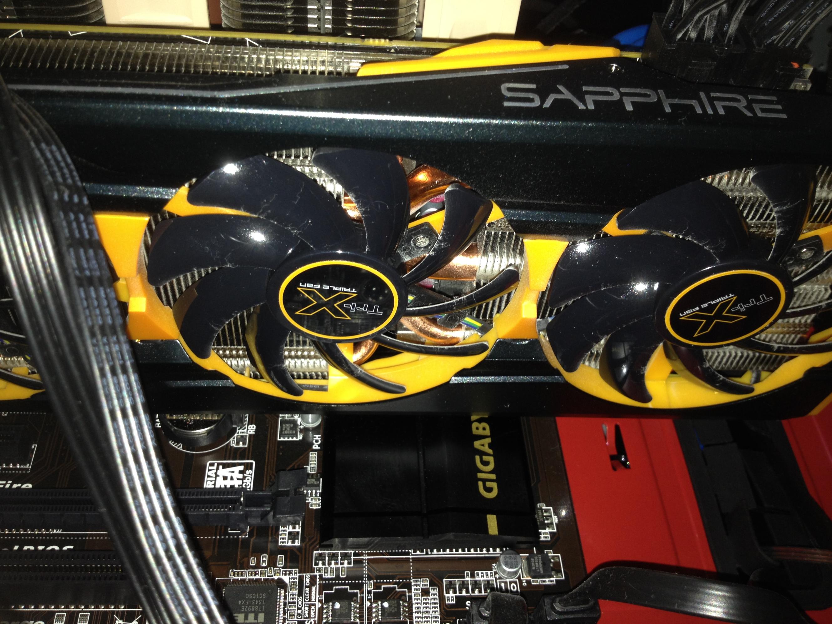

IMG_0087.jpgDie Lüfter der GPU waren bis auf zwei drei Flusen, fusselfrei.

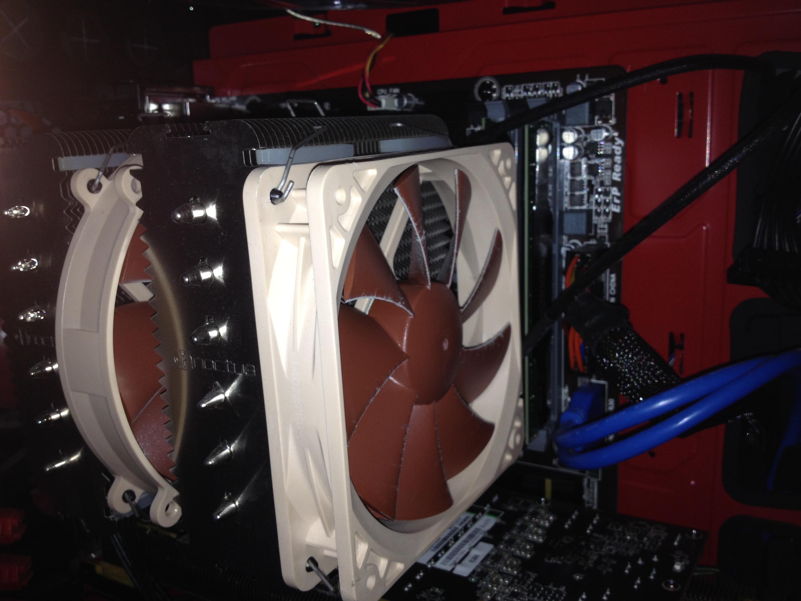

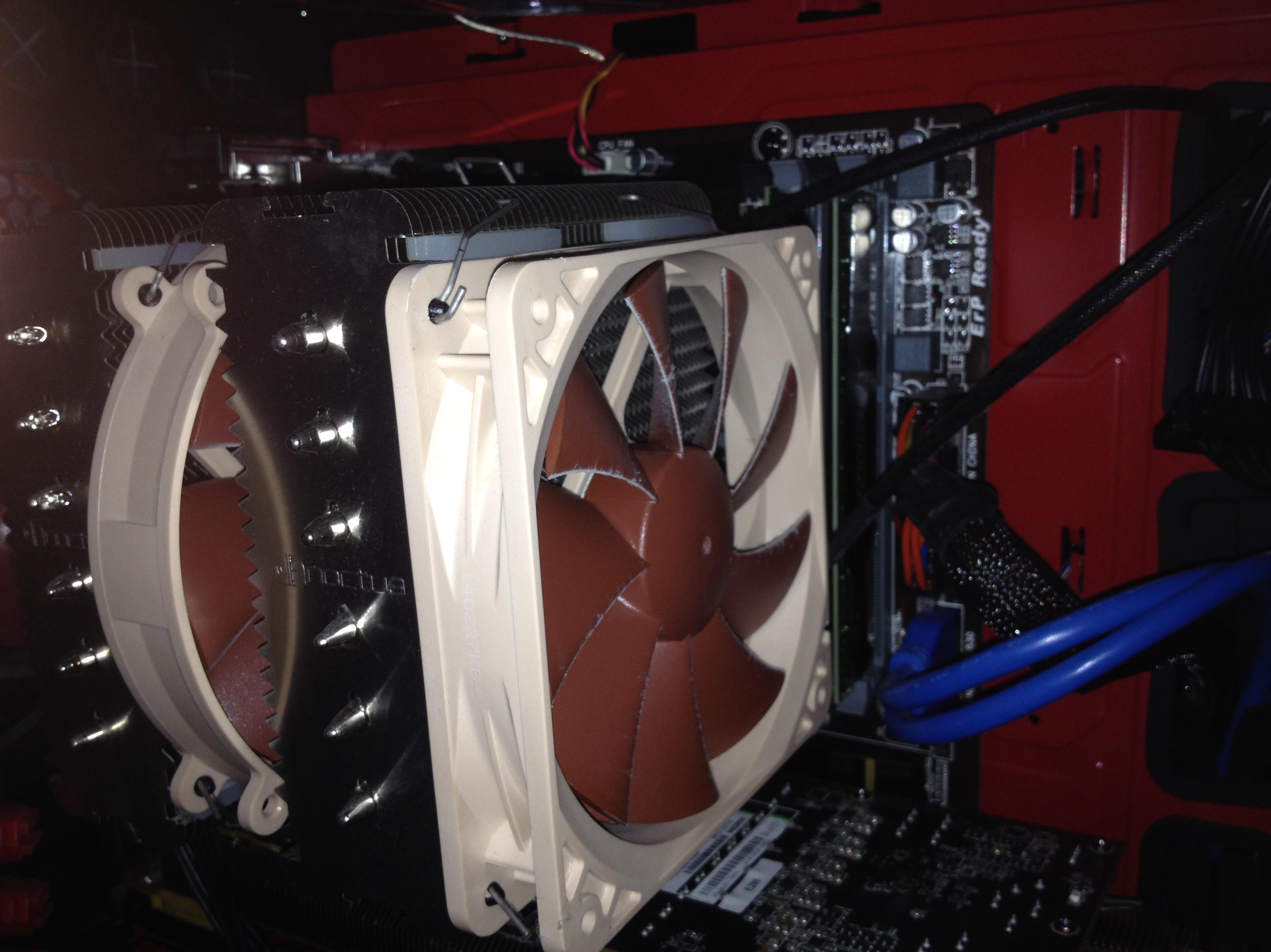

IMG_0085.jpgAm CPU Lüfter hingegen ist schon eine graue (=verstaubte) Vorderkante zu sehen. Ob das daher kommt, dass der Lüfter nur eine konstante Drehzahl hat, oder weil er anders angeströmt wird lässt sich so noch nicht sagen. Allerdings kommen demnächst die entsprechenden Noctua PWM Lüfter :D und dann kann nach einem halben Jahr nochmal Bilanz gezogen werden.

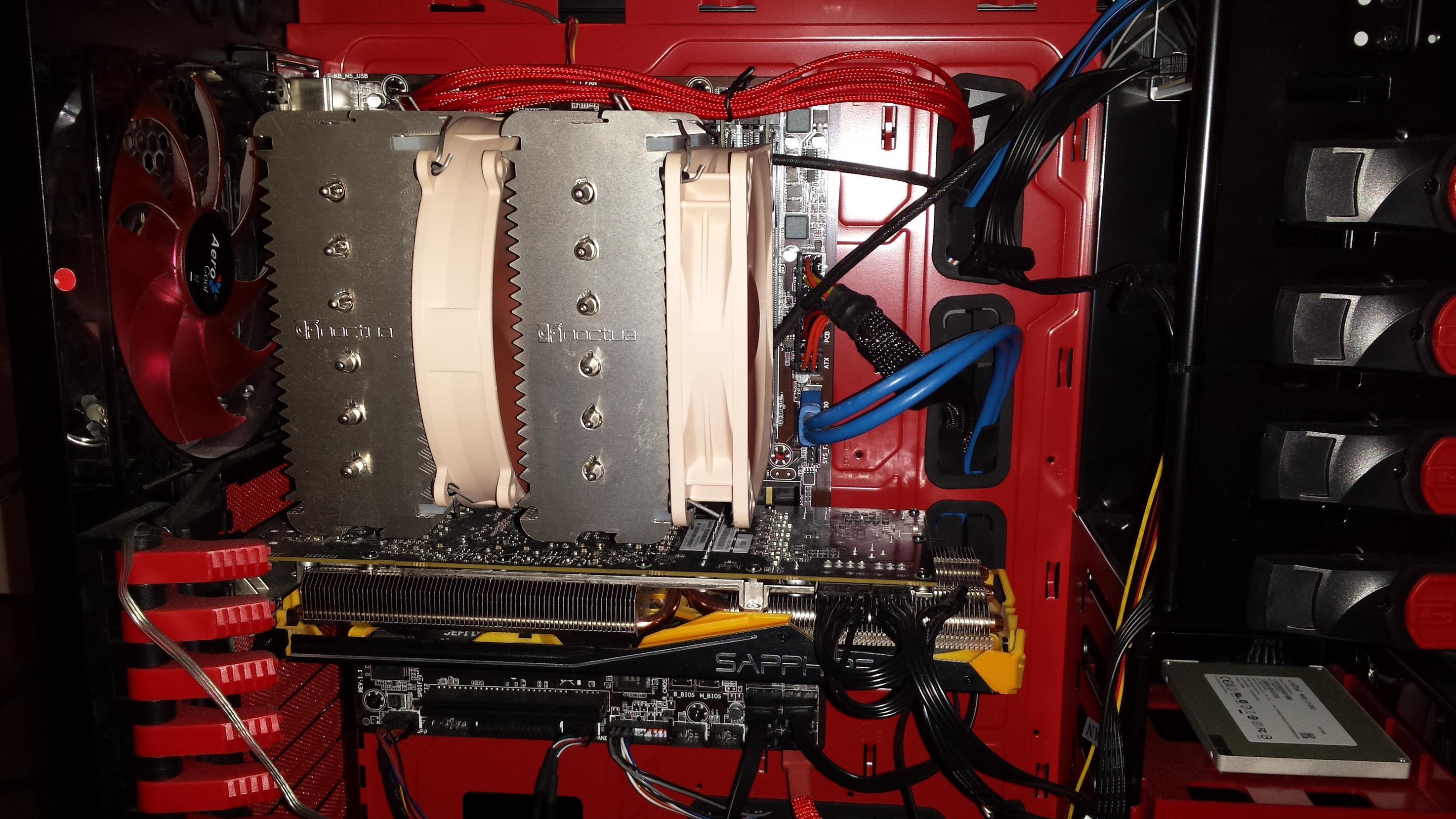

Neben den neuen CPU PWM Lüftern wird noch eine 8-Pin Verlängerung für den 12V Anschluss ans Mainboard besorgt. Auf dem dritten Bild kann man die direkt verlegte Variante sehen, wie das Kabel von der PSU direkt zum Anschluss kackfrech durchs Bild "läuft". Es erfüllt seinen Zweck aber bei einem Gehäuse mit Sichtfenster sieht das natürlich nicht so fein aus. Des weiteren werde ich selbst noch zwei oder drei Filter für das Gehäuse basteln. Jeweils eine kleine Sonderanfertigung für oben, Seitenteil und die gelochten Slotblenden an der Gehäuserückseite. Ob dann noch ein zusätzlicher 230mm Lüfter an die Seitenwand kommt, bleibt jetzt noch abzuwarten. Schließlich waren die Temps im Sommer immer schön entspannt.

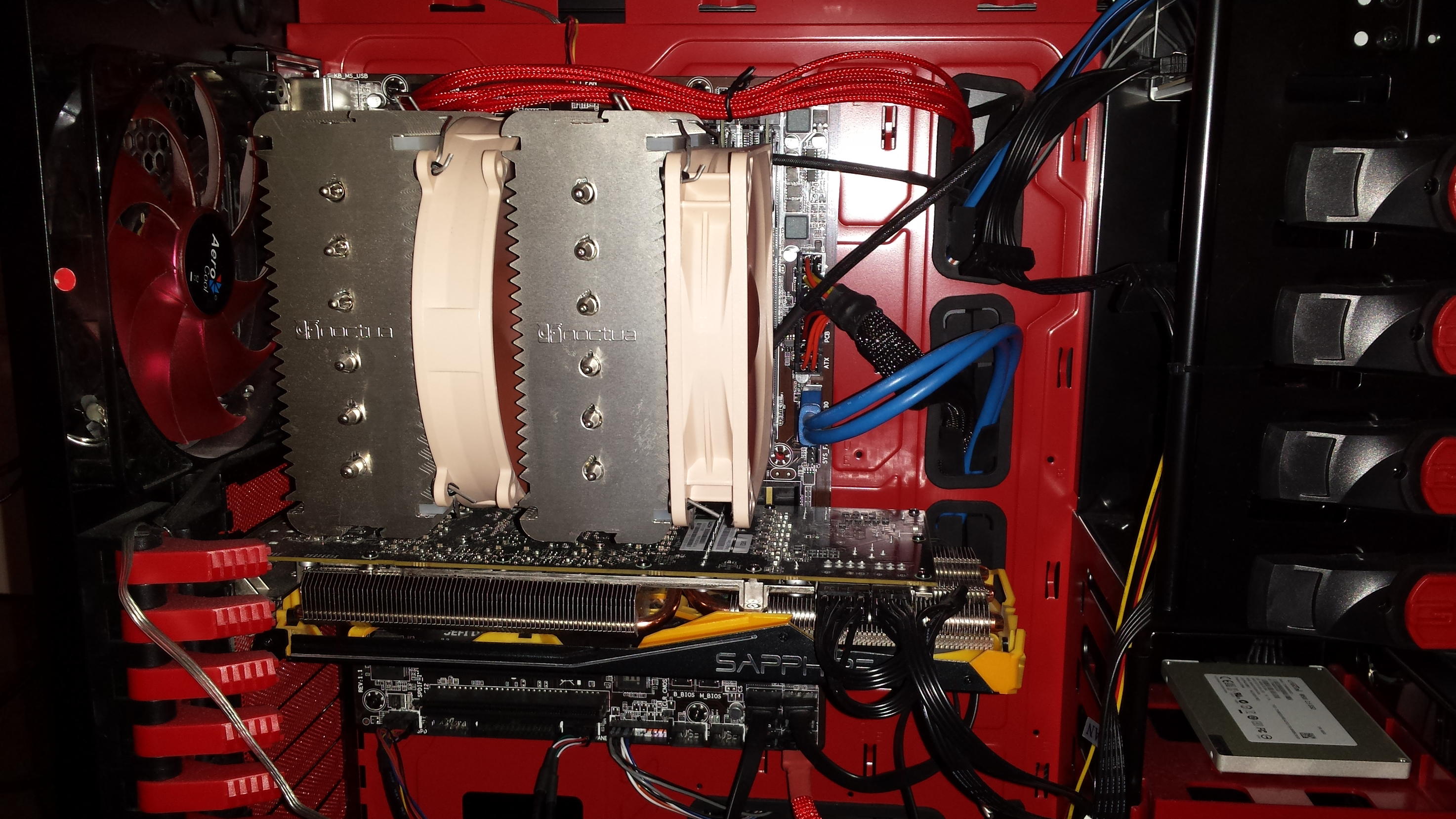

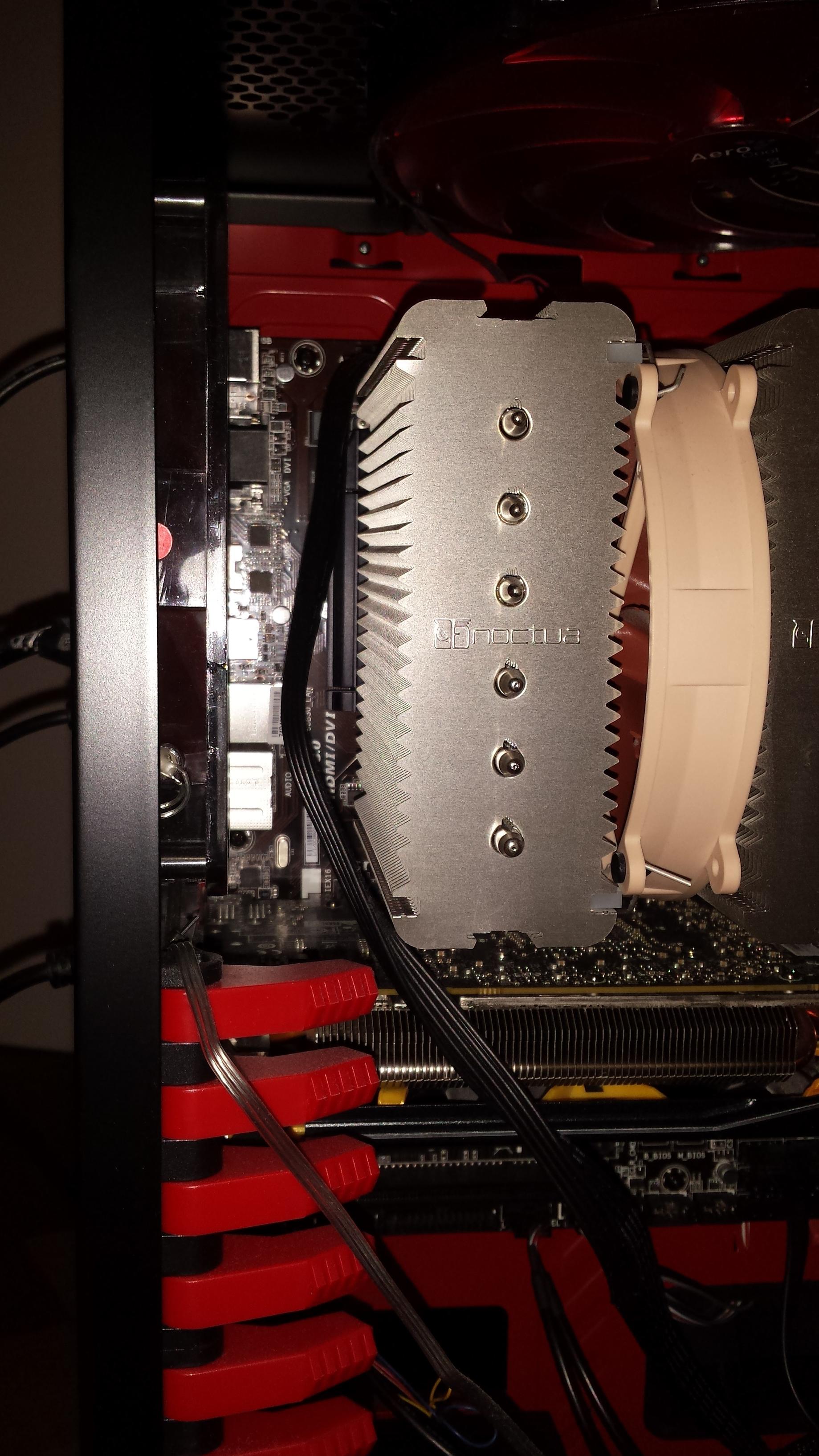

Kleines Update von mir. Die 8-Pin Verlängerung wurde gestern Ruck-Zuck eingebaut. Das schwierigste war, sich eine geeignete Kabelführung zu überlegen. Der Rest war ja dann nur entsprechend an- bzw. umstecken.
Vorher:
Nachher:
