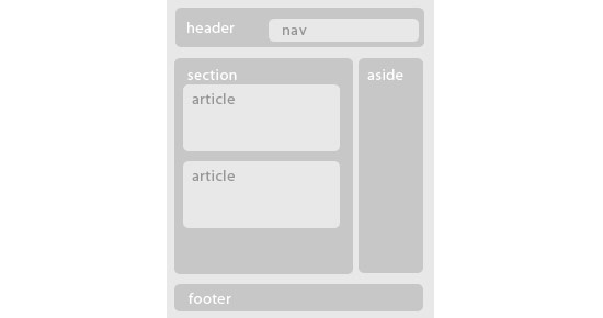

Wenn eine <section> ein "größerer" Abschnitt eines Dokumentes ist, sollte er dann nicht ein Kind-Element eines <articles> sein, sondern umgekehrt als Elternelement eine Vielzahl an <article>-Elemente zusammenfassen? Siehe auch:
http://webdesignledger.com/tips/html5-essentials-and-good-practices
http://coding.smashingmagazine.com/2009/07/16/html5-and-the-future-of-the-web/
<aside> hat z.B. gar nichts mit Sidebars zu tun. Im Kontext eines Produktes wäre sinnvoller Content für <aside> so etwas wie "Kunden die dies gekauft haben, haben auch ... gekauft". Mit anderen Worten: Inhalt, der den Hauptabschnitt referenziert und erläutert oder ergänzt. Der Hauptabschnitt kann vollkommen losgelöst vom <aside> existieren, aber nicht umgekehrt.
Es steht außerdem nirgendwo, dass man <section> und <article> nicht mehrfach verschachteln darf. Dein Beispiel ist durchaus valide... aber genauso wie meine Anwendung.
http://www.w3.org/TR/2011/WD-html5-author-20110705/the-section-element.html
Examples of sections would be chapters, the various tabbed pages in a tabbed dialog box, or the numbered sections of a thesis
Wie ich schon sagte, wenn du einen <article> über Obst schreibst, dann wäre jede Obstsorte ein eigenes Kapitel innerhalb einer <section>.
Es ist ganz einfach: Ein Shop-Produkt existiert losgelöst von der Shop-Webseite. Es ist eine in sich geschlossene Entität. Daher ist sie ein <article>. Die verschiedenen Sektionen der Beschreibung des Produktes sind durchaus <section>s.
Dein Beispielbild verstößt gegen die W3C-Empfehlung:
A general rule is that the section element is appropriate only if the element's contents would be listed explicitly in the document's outline.
