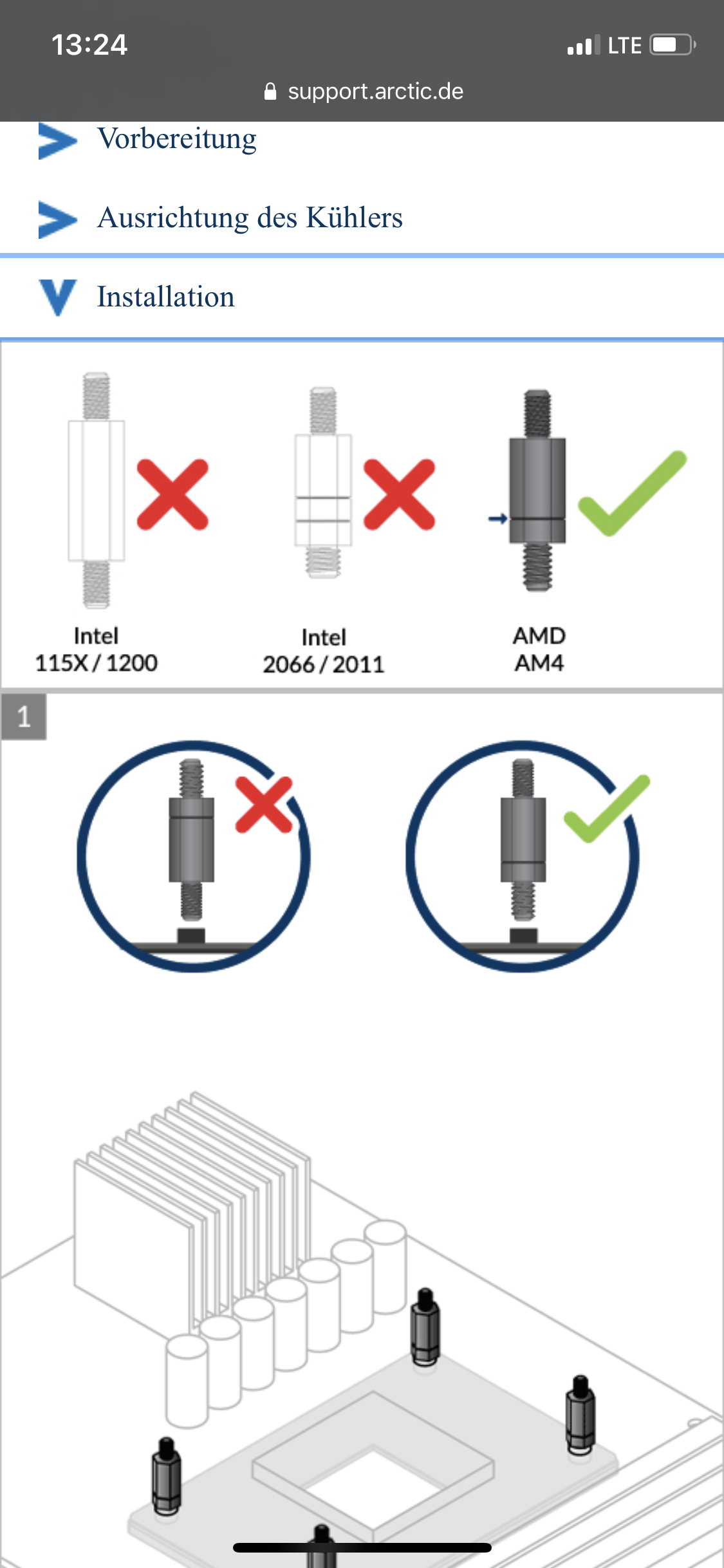

Schau dir mal oben das Bild noch mal an.
Der Strich am Abstandshalter soll unten sein.

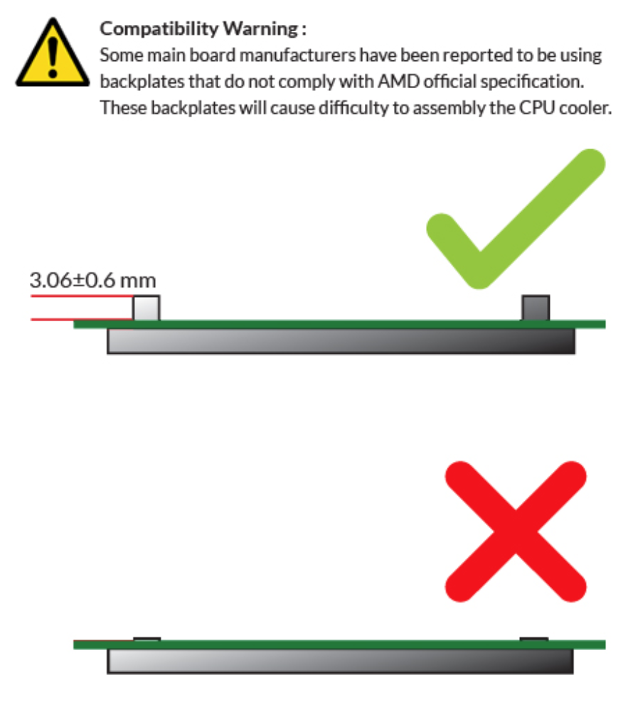

Gerade gefunden. Hier gibt es noch einen Hinweis in der Anleitung von deinem Kühler in Bezug auf Backplates.

Ja das Bild habe ich schon bei der Montierung gesehen und auch nachgeprüft das es genau 0,6mm sind und das waren es auch. Jedoch hat es ohne Unterlegscheiben extrem gewackelt da die Abstandshalter die Backplate nicht fest machen und auch bei kompletter Montierung diese nicht fest wurde..
Ob der Kühler guten Kontakt zum Heatspreader hat, sieht man an der Wärmeleitpaste, wie sich diese verteilt hat.
Bei AMD sollte man übrigens aufpassen, beim abnehmen des Kühlers von der CPU. Wenn es blöd läuft, zieht man die CPU aus dem Sockel und sie kann dabei beschädigt werden. Dies nur als Hinweis für dich.
Ich verstehe das Bild übrigens so, dass der Abstand 3,06mm +- 0,6 (also von 2,46 bis 3,66mm) haben sollte und nicht 0,6mm.
