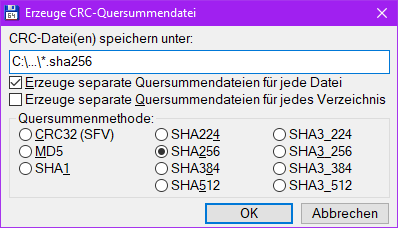

Beispiel Total Commander
Kahoona schrieb:
Wenn ich jetzt meine Daten prüfen möchte würde er einen Hash-Wert von jeder NAS-Datei bilden und diesen mit einem gebildeteten HASH-Wert auf der externen HDD vergleichen?
Der HASH-Wert ist immer vom Orginal zu berechnen und mit der Datei / dem Ordner zu übertragen. Ein Wert gehört immer zu einer Datei und bleibt gleich. Stimmt er nicht wurde das Orginal, aus dem er berechnet wurde, verändert - oder der HASH-Wert.
