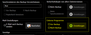

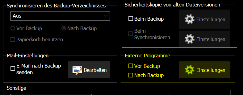

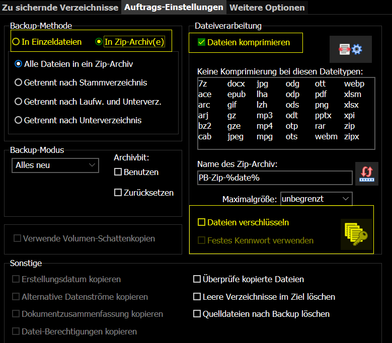

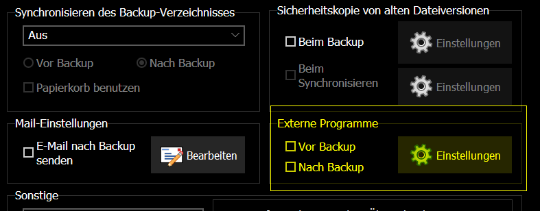

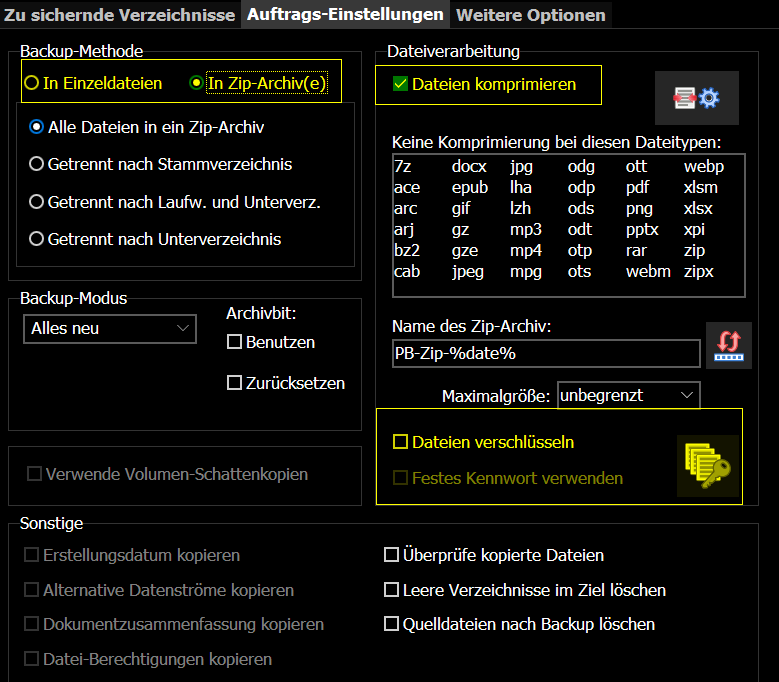

Warum so kompliziert? Personal Backup kann das doch alles, packen und verschlüsseln.
Und zum Verschieben nach OneDrive, entweder das Backup in den SyncronisationsOrdner von OneDrive schreiben, oder nach dem Backup ein Skript starten.

Guter Punkt. Keine Ahnung, warum ich davon weggegangen bin. 7zip packt rund 250 MB besser, aber das sollte ja heutzutage keinen Unterschied mehr machen.
