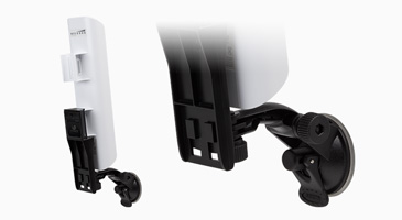

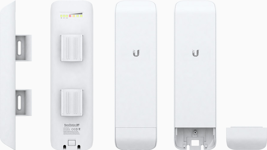

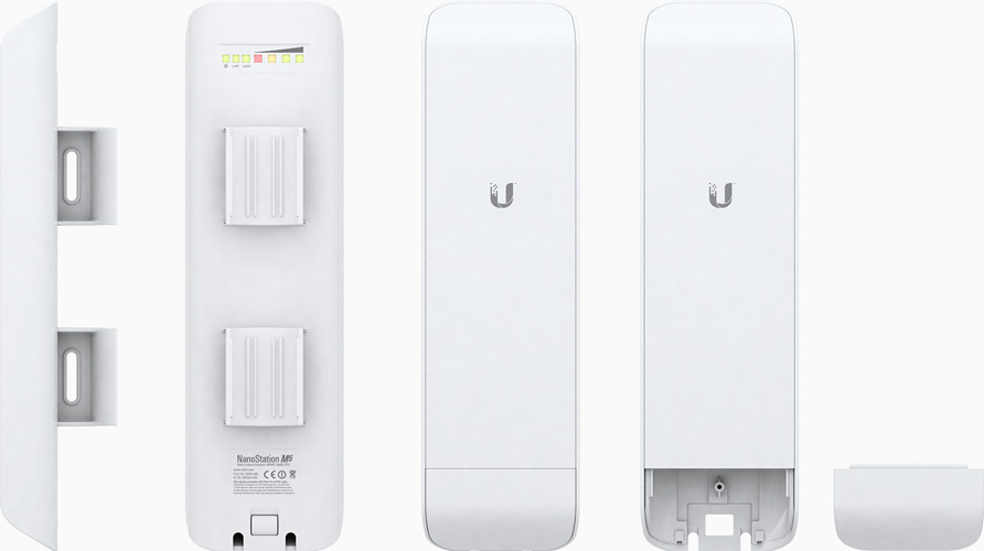

2x Ubiquiti NanoStation M5 installieren und ein WLAN-Brücke herstellen. (~ 200 Euro)
Dann hast du eine schnelle und stabile Verbindung ohne die Internet-Leitungen zu belasten.
Etwas IT-Knowhow ist zum Einrichten zwingend vorausgesetzt.
