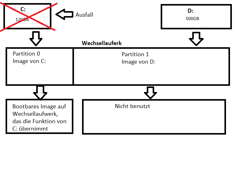

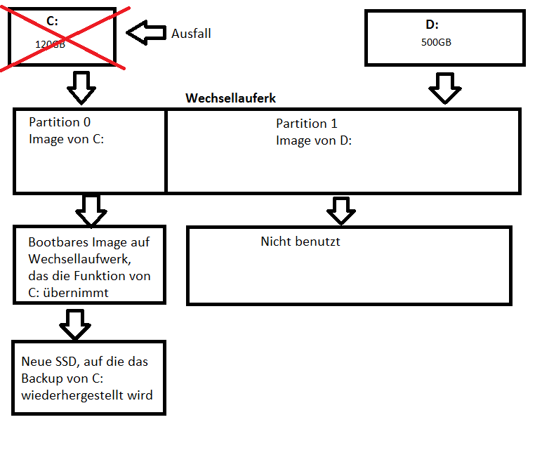

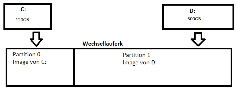

Mein Vorhaben: Ich möchte alle in meinem PC befindlichen Platten (derzeit 1x 120GB SSD [C:] & 1x 500GB HDD [D:]) auf eine per Wechsellaufwerk eingebundene Platte (750GB HDD, wird räumlich getrennt aufbewahrt) sichern.
Dabei habe ich aber sehr spezielle Anforderungen, und keine per Google auffindbare Software kann mir alle meine Wünsche erfüllen... :)
Im Worst-Case möchte ich nicht extra wiederherstellen müssen, sondern einfach die ausgefallene Platte mit der im Wechsellaufwerk ersetzen. Erst wenn Ersatz für die ausgefallene Platte vorhanden ist, soll wiederhergestellt werden.
Beispiel: C: (SSD) fällt aus, externe Platte rein und weiter gehts bis Ersatz da ist; D: (HDD) wird nicht ersetzt.
Hier mal ein paar Paint-Skizzen, wie ich mir das vorstelle:
Ich hoffe, das ist halbwegs verständlich.
