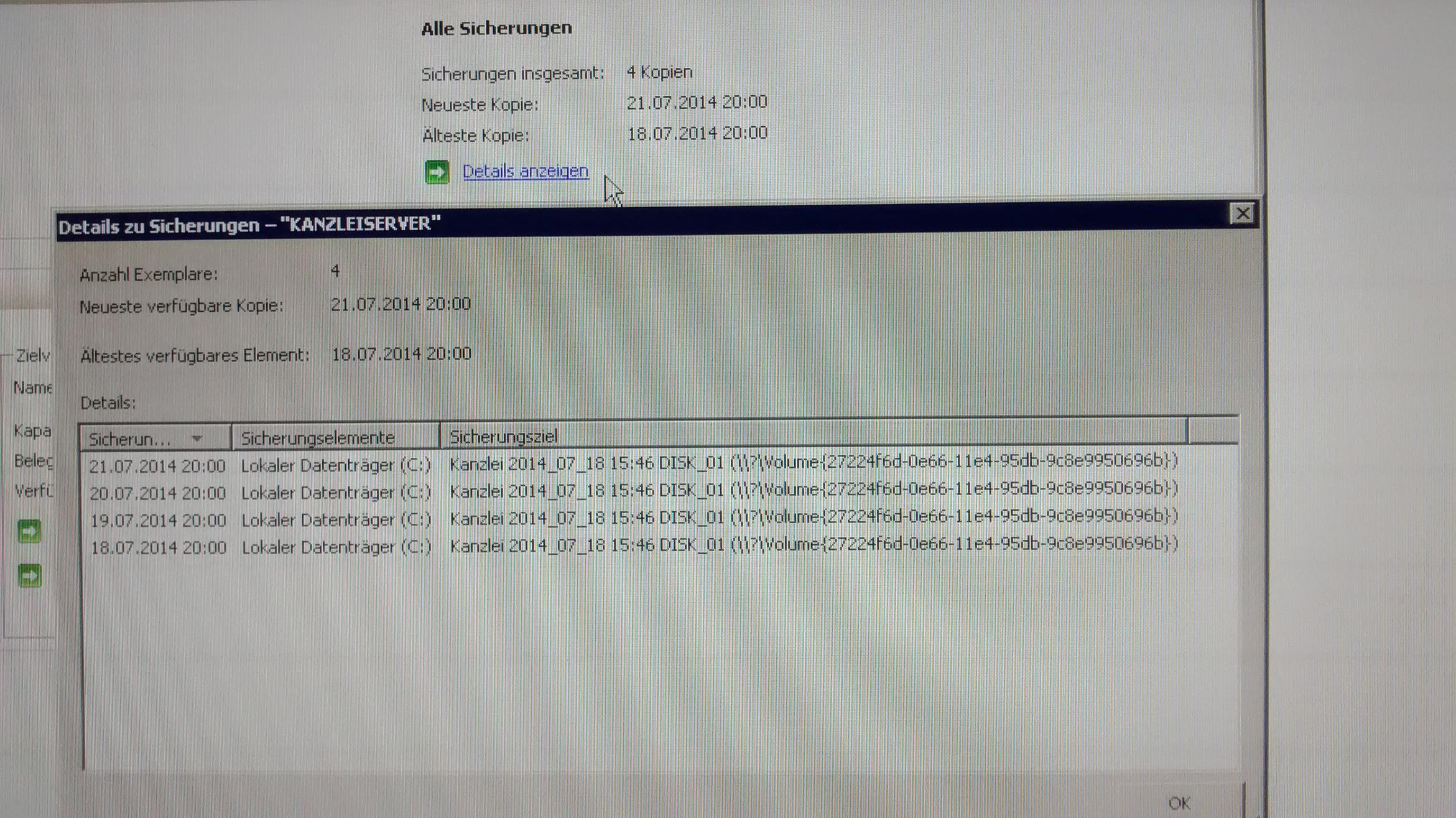

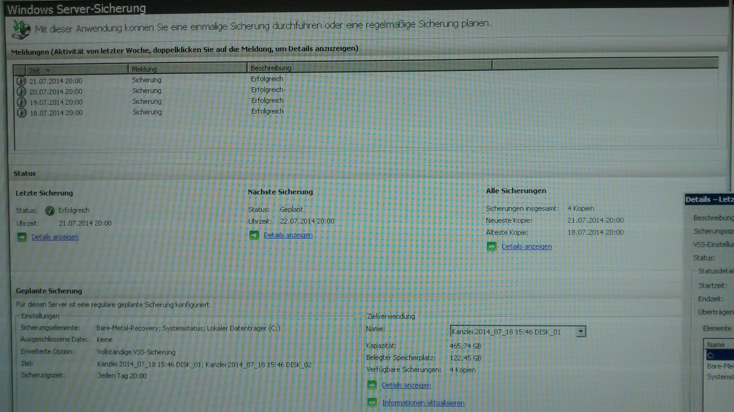

Andere Frage: Habe ich das richtig verstanden mit der integrierten Backup Funktion von Server 2008R2?
Weil wie gesagt: Seit Freitag soll täglich um 20Uhr eine (Voll?)Sicherung starten, auf beide angeschlossenen USB3 HDDs gleichzeitig.
Was wird da eigentlich genau gesichert? Was kann man daraus wiederherstellen? Einzelne Dateien, die vl jemand (unabsichtlich) gelöscht hat?
Einstellungen am Server, wenn sich da was verstellt hat (war der Fall nach einer Stormschwankung, da hat sich der Anmeldedienst und der DHCP aufgehängt. Folge: Das Internetmodem hat den DHCP übernommen, PCs bekamen andere IP, Login script wurde nicht abgespielt usw.) oder wie?

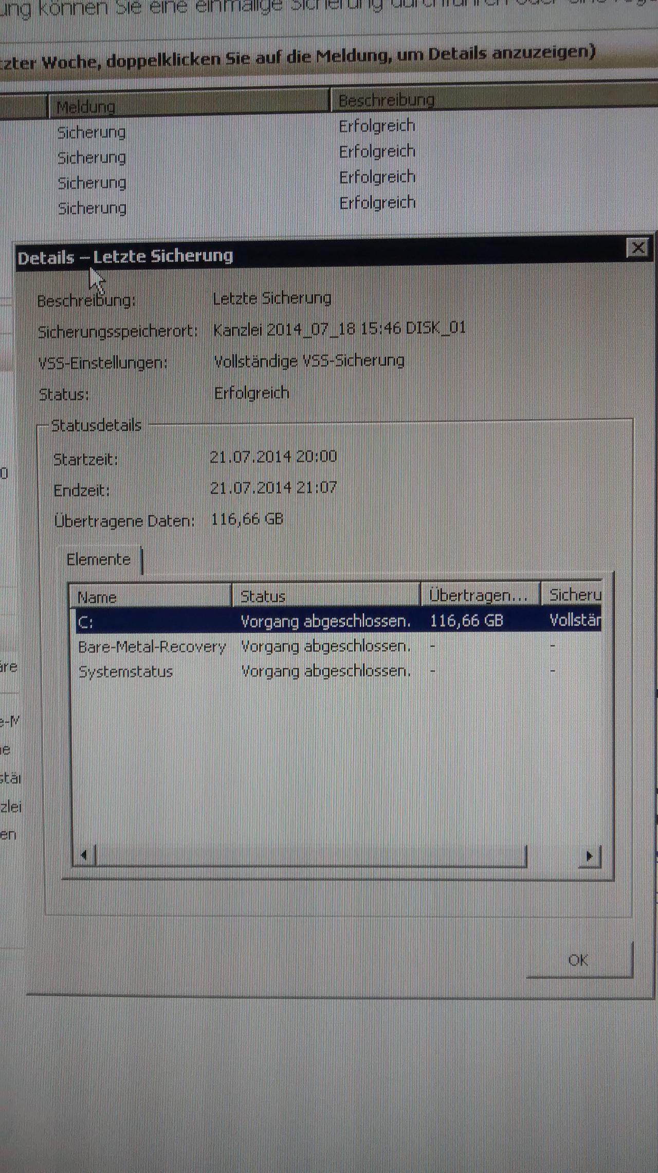

Nur: Was genau sichert jetzt diese integrierte Sicherung in Windows Server 2008 R2? Bzw was sichert die nicht?
Falls das noch aktuell ist: Die integrierte Sicherung erlaubt sowohl Bare-Metal-Recovery (also wenn das OS garnicht mehr bootet) als auch das wiederherstellen von einzelnen Dateien und Ordnern in verschiedenen Versionen.
Wenn ich das richtig im Kopf habe kann man es auch zur Wiederherstellung von Exchangedatenbanken benutzen, ich weiß aber nicht wie das mit SQL-Datenbanken aussieht. Was die Wiederherstellung von Systemkonfigurationen angeht sind dafür eigentlich die System-Restore-Points gedacht.
Ein Backup auf zwei Laufwerke ist glaube ich nicht vorgesehen, könnte aber mittels Powershell und taskplanung möglich sein. Ich bin mir auch nicht sicher, ob es möglich ist das System auf anderer Hardware wiederherzustellen.

Im Moment ist es so eingestellt, dass der Server mit der integrierten Backup Funktion jeden Tag um 20Uhr auf die erste der beiden HDDs sichert.
Habe ich am Dienstag selbst gesehen. 4mal schon erfolgreich (Fr, sa, So, Mo), immer ca 116,5GB zwischen 1:10 und 1:20 gesichert.

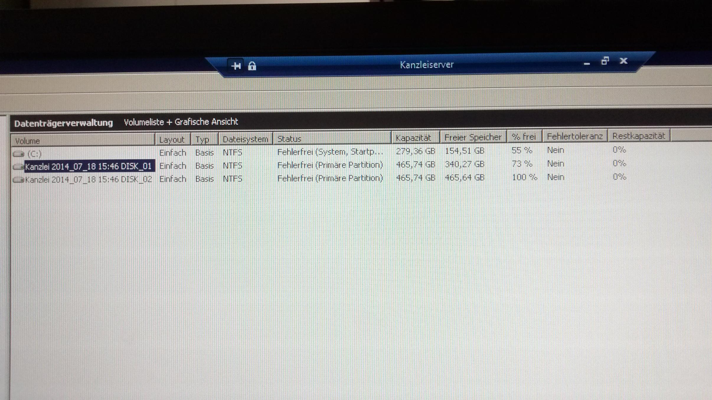

Auf die HDD kann ich aber nicht zugreifen, da der Server keine Laufwerksbuchstaben vergeben hat.
Laut Datenträgerverwaltung ist zusätzlich zu den verfübaren ca 465GB anscheinend noch mehr Speicher belegt, da der Wert für die Gesmatkapazität niedriger ist (oder ich irre mich gerade, aber ich glaube in der Datenträgerverwaltung war noch freier, unformatierter Speicher (schwarz), mehr als die üblichen 9 MB bei Windows).
Ich denke das macht der Server, weil der sich die beiden HDDs explizit zum draufsichern "hergerichtet hat" (wurden ja nochmal kurz schnellformatiert for dem Einsatz, habe ich gesehen als Kollege die Sicherung eingerichtet hat) und vergibt nicht Windows-like Laufwerksbuchstaben, damit nicht einer draufkommt, da daten drauf zu kopieren usw.

IMG_20140722_121536792.jpgIMG_20140722_121628654.jpgIMG_20140722_121736534.jpgIMG_20140722_123212930.jpg
EDIT:
Vergessen zu erwähnen: Das Backup mit der Backupfunktion ist ein bisschen kleiner als Speicher auf der HDD am Server belegt ist.
Also kann doch gar nicht ALLES gesichert worden sien, oder?
Die Daten werden komprimiert abgelegt.
