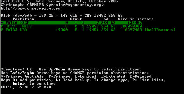

vorgehensweise bisher: partion ausgewählt->table type intel->analyse->fehlermeldung
check fat: bad jump in fat partition->lege screenshot 1 bei.

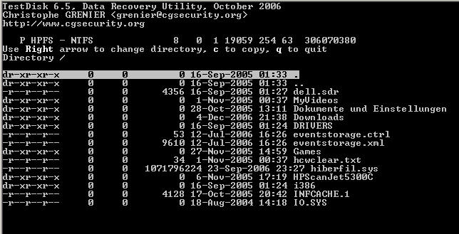

procced->siehe screenshot2->enter search->auswahl p->inhalt mit zum teil kryptischen zeichen->siehe beigefügten sreenshot3
leider bin ich mit meinem latein total am ende, bzw. trau mich nichts weiter zu machen um
nicht noch mehr anzurichten. besteht noch chance partition wieder herzustellen um zumindest die fotos zu sichern.

check fat: bad jump in fat partition ist eine Testdisk-Meldung wenn kein Dateisystem (RAW) vorhanden ist oder wenn der Bootsektor beschädigt ist.
Kann ignoriert werden.
Die erste Partition wäre bei einem Dell Computer die Partition "Dell Utility".
Kann noch untersucht werden wegen Bootsektor ob die Überlagert ist.
Wichtig wäre wahrscheinlich deine zweite Partition.
Hattest du die auch markiert und Überprüft?
Scrambled Data oder Auschußdaten werden öfters nach einem 48bitlba-Problem angezeigt.
Das bedeutet wenn Windows kein Servicepack oder ähnlich gehabt hat.
Infos dazu hier;
http://www.cgsecurity.org/wiki/Merkmale_von_Betriebssystemen#Windows
Teile es mal mit.
Viele Grüße
Fiona

screenshotA die 2. Partition ist die mit P HPFS-NTFS ( hast du doch gemeint, oder?)
screenshotB mit p kann ich hier daten lesen wie dokumente einstellungen etc.
screenshotC auch die 3. partition P Fat LBA (Dell Restore) kann mit p ausgelesen
was muß ich nun machen, danke vorab für deine hilfe ;)

Die erste Partition Dell Utility ist eine Servicepartition und normal versteckt!
Da die aber kaputt zu sein scheint, solltest du in deinen Hnadbuch nachschauen oder dich an den Support wenden, wie du die wiederherstellen kannst.
Wäre wahrscheinlich übner deine Recovery-CD's möglich.
Die beinhaltet im Moment nur Datenmüll!
Kannst du auch in Testdisk mit dem Links oder Rechtspfeil einfach auf D für gelöscht anstatt auf primär zu setzen.
Dann wäre die weg und würde ich eher empfehlen!
Auch bräuchtest du dann keinen Typ de für Dell Utility zuweisen!
Daher einfach auf D setzen, dann wird die nicht mehr in die Partitionstabelle eingetragen.
In der Anleitung setze ich dir aber trotzdem den normalen Status.
Kannst du dir daher überlegen.
Bedenke, das Windows die Partition nicht erkennt und du unter Windows Probleme hast darauf zuzgreifen.
Mache daher folgendes wenn du deine Daten gesehen hast!
Ich gehe von diesem Screen aus!
https://www.computerbase.de/forum/attachments/screen2-jpg.59675/
Deine erste Partition Dell Utility muß markiert sein.
Drücke dann die Taste T.
Jetzt öffnet sich der Screen mit den Partitionstypen.
Bestätige bei Proceed mit Enter.
Dann siehst du den Cursor ganz rechts blinken.
Tippe da nur die zwei Buchstaben de (ist für den Partitionstyp Dell Utility).
Bestätige dann mit Enter.
Jetzt bist du an dem vorigen Screen.
Lasse die Dell Utility-Partition markiert und setze die mit dem Links oder Rechts-Pfeil auf der Tastatur von * Stern (primär aktiv bootfähig) auf P (nur primär, nicht bootfähig ist der Buchstabe bei der Partition ganz links)
Bitte bedenke das du nicht von der Partition bootest.
Die ist dann beim nächsten Start versteckt.
Markiere dann deine System-Partition (ist die zweite).
Setze die mit dem Links oder Rechts-Pfeil auf der Tastatur von P (nur primär) auf * Stern (primär aktiv bootfähig).
Das ist praktisch deine System-Partition von der du bootest.
Markiere dann deine letzte Partition Dell Restore drücke da auch T und bestätige auch bei Proceed mit Enter.
Gebe jetzt an den blinkenden Cursor db für CP/M-Partition ein (ist normal nach Erfahrung der Status der Dell Restore-Partition).
Wenn du unsicher bist kannst du mir von dem Screen einen Screenshot setzen.
Gehe auf [Write].
Bestätige dort mit Enter, y und Ok.
Wenn irgendwo ein Problem mit dem Bootsektor sein sollte kann dann auch noch ein Menü Boot erscheinen.
Wenn es kommt bestätige dort nur mit Backup BS.
Beende Testdisk und starte den Computer neu.
Wenn chkdsk bei Systemstart kommen will, beende chkdsk erstmal.
Geht innerhalb von 10 Sekunden durch beliebigen Tastendruck.
Überprüfe das Ergebnis und teile es mit.
Viele Grüße
Fiona

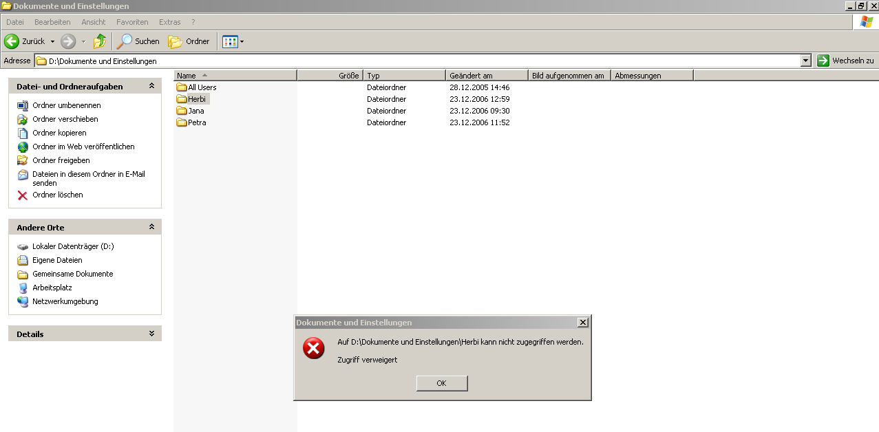

auch auf fast alle ordner im root verzeichnis zugreifen siehe datenträgerverwaltung =ScreenD.
ABER auf meine wichtigstes verzeichnis = Dokumente und Einstellungen kann ich nur auf ALLE zugreifen :heul: . Die User bezogenen Ordner Herbi (=wichtigstes enthält alle Bilder, MP3, etc.) Petra, Jana machen Probleme. Erhalte beim öffen die Fehermeldung ScreenE (es kann nicht zugegriffen werden, zugriff verweigert).
schaut aus wie wenn es sich um ein berechigungsproblem handelt, obwohl ich ja als administrator angemeldet bin. unter eigenschaften wird verzeichnis herbi, petra, jana jeweils mit 0 byte angezeigt????
jezte sind wir so nahe dran und ich kann auf meine bilder nicht zugreifen, hast du noch
eine idee was wir machen können?
p.s. in der datenträgerverwaltung lw 1 habe ich noch die 2 partitionen einmal mit 63 mb
fehlerfrei EISA konfig, und partition 3 mit 3 gb freien speicherplatz (siehe screenD) wie
soll ich diese behandeln?
danke für deine info, wichtig wäre mir vor allem der zugriff auf ordner herbi.

Hallo Fiona,
es hat geklappt :D .
Habe den Besitz übernommen und kann jetzt wieder auf alle
Verzeichnisse auf Festplatte D zugreifen. Ich werde die Konfiguration aber belassen
und weiter mit neu aufgesetztem Betriebssystem auf C: arbeiten. Schadet ja nie
wenn man sich aller Altlasten entledigt. Für die Zukunft werde ich aber eine automatische
Sicherung aller wichtigen Daten auf die 2. Festplatte machen um solch einem Crash vorzubeugen.
