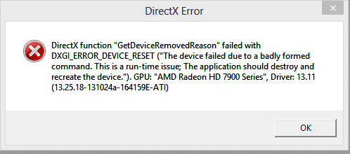

Ich schlage mich gerade mit diesem Fehler rum 2013-10-28 21_39_19-Battlefield 4™.png
Bei mir hat es erstmal geholfen, dass ich die Datei C:\Users\Benutzer\Documents\Battlefield 4\settings\PROFSAVE_profile gelöscht habe.
Nach dem Neustart war die Grafik Einstellung wieder auf Default. Damit konnte ich die ganze Map durchspielen, nun hab ich den Bluescreen beim Rundenwechsel.
Treiber sind bei mir auch alle auf aktuellstem Stand.

Die DirectX Fehlermeldung erscheint bei mir aktuell nicht mehr.
Ich habe den Beta Treiber deinstalliert und spiele gerade mit den Windows Treiber.
Ich habe in Origin die Ingame Funktion mit Chat usw. deaktviert und zur Sicherheit mal die BF mit 32 Bit gestartet.
Das Spiel läuft aktuell ganz passabel.
Nur am Ende der Runde bekomme ich noch den Fehler. Es sieht nicht aus wie ein normaler Bluescreen. Habe aktuell 2 Monitore angeschlossen. Am Ende der Runde wechsel der Hauptmonitor die Farbe auf rot und der zweite zeigt nur blau an. :freak:
Hier hilft nur der Resetknopf weiter.. :(
