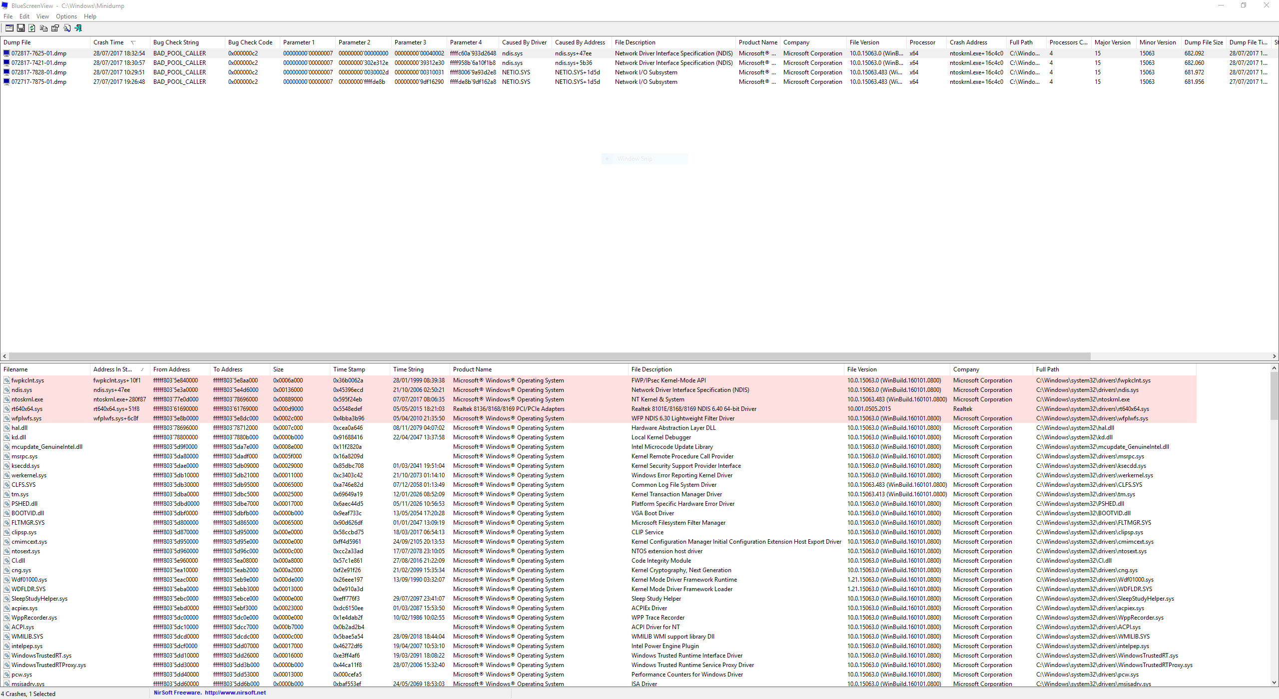

dann hier noch ein screenshot von der minidump

Ich habe mal mein Bluescreenview neu geladen und mit aktueller Version reingeschaut.
sieht nach Netzwerktreibern aus.

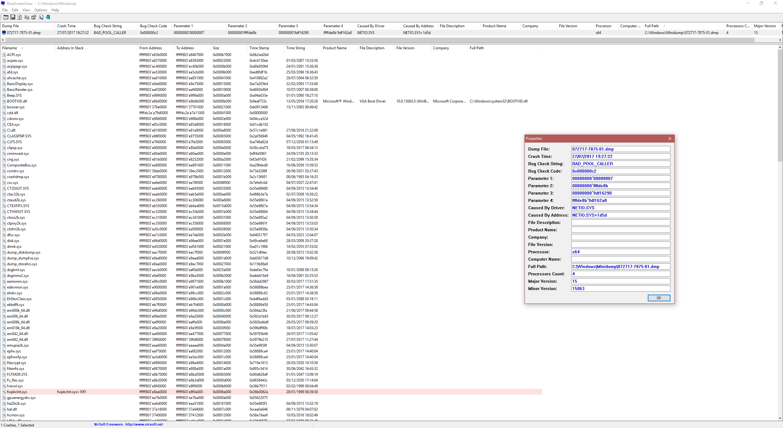

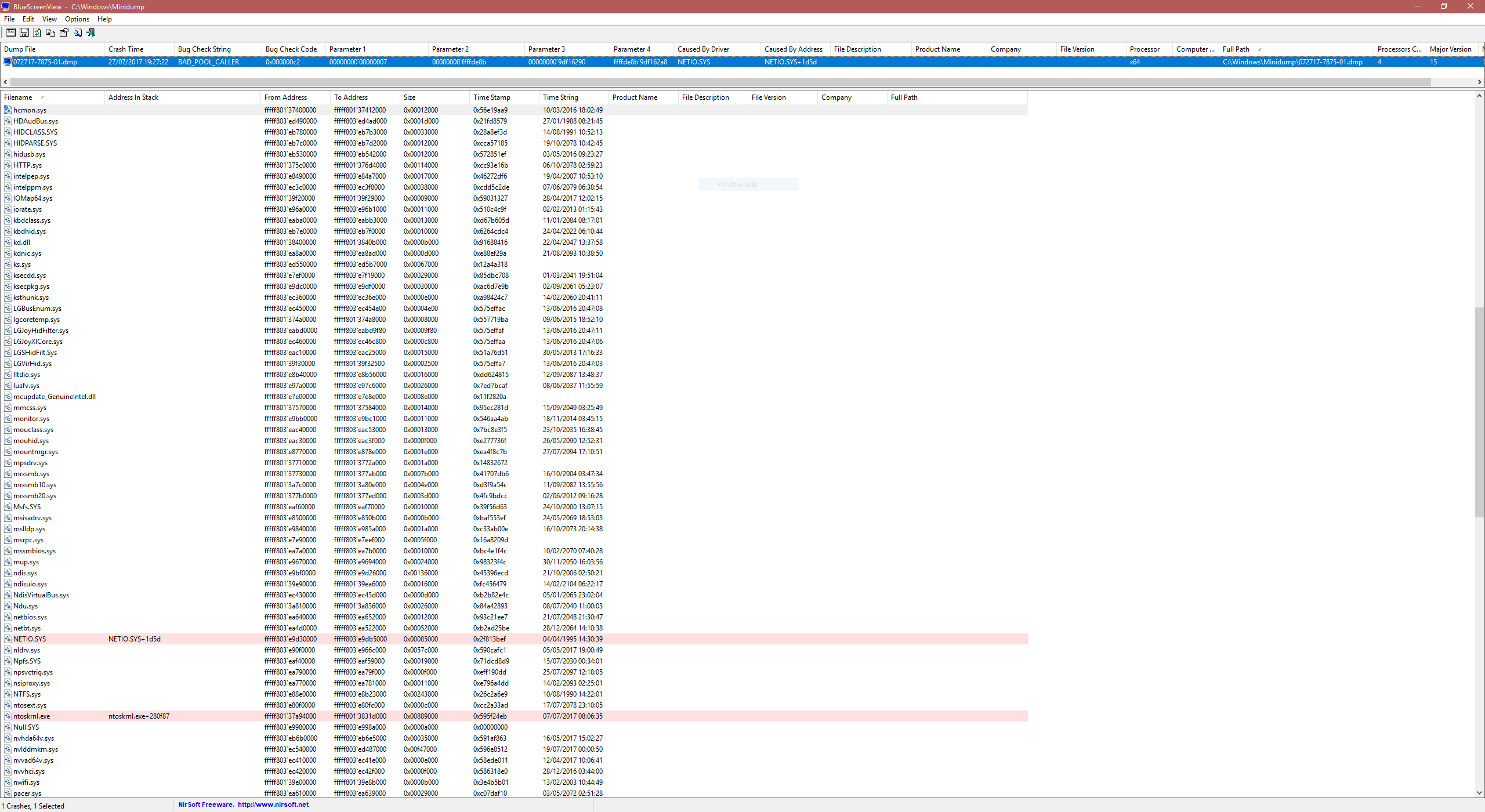

heute morgen wieder 2 mal ein Bluescreen gehabt
Momentan würde ich irgendwie von einem vielleicht defekten Netzwerkadapter auf dem Mainboard ausgehen. Gibt es ein Tool um sowas zu testen? WLAN hat mein Rechner nicht, wäre ohne Tool wahrscheinlich nur testbar indem man den treiber deinstalliert und die hardware deaktiviert oder?
Hallo inzwischen habe ich den Fehler gefunden,
hatte mit das Tool Netlimiter installiert gehabt um meine Bandbreite besser managen. Nachdem ich Netlimiter wieder deinstalliert hatte, hatten die BS aufgehört.#
