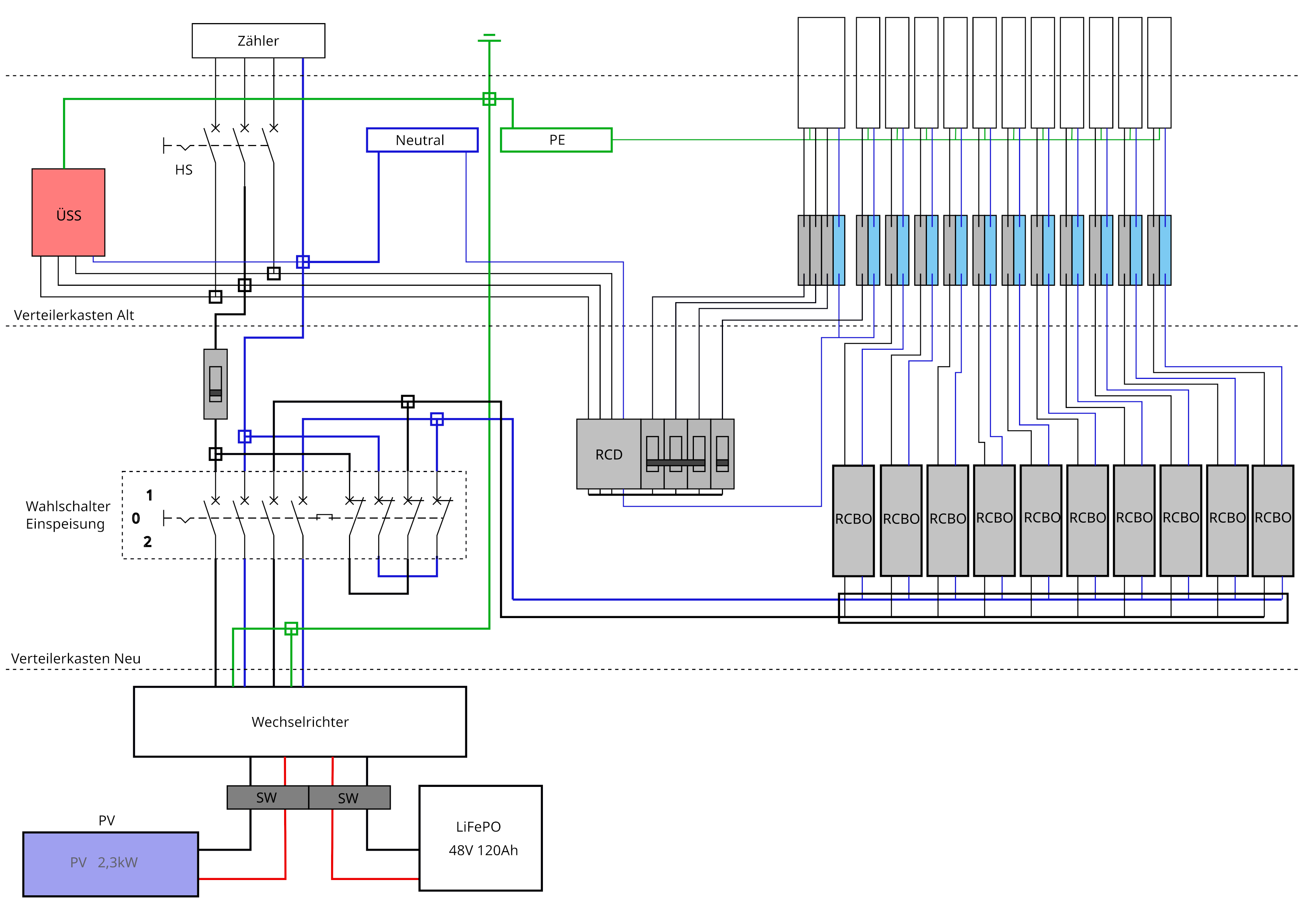

Wer über Batteriespeicher für seine Balkonanlage nachdenkt, sollte sich mal Off-Grid Inverter genauer ansehen.
So oder so kommt man da um kleinere bis mittlere Umbauarbeiten im Verteilerkasten nicht herum, wenn man es richtig machen will. Dabei wird ein Teil der Hausverteilung eine Quasi-Inselanlage. Diese Inverter können technisch nicht ins Netz einspeisen. Was sie von der Solaranlage bekommen, wird in die Batterie geladen oder direkt auf dem angeschlossenen Netzbereich verbraucht. Wenn von der Solaranlage nichts mehr kommt und die Batterie leer ist, dann bedient sich der Inverter aus dem angeschlossenen Hausnetz. Dabei wird je nach Modell zuerst in DC gewandelt und dann kommt das erst in den Inverterteil. Eine Rückeinspeisung ins Netz ist also ausgeschlossen. Die können sich auch nicht aufs Netz aufsyncronisieren, die müssen am Ausgang also einen Inselbereich vorfinden.
Da bei der Installation in die Hausverteilung eingegriffen werden muss, kann das aber wirklich nur von Fachpersonal integriert werden. Ich bau bei einem Bekannten gerade so eine Anlage ein.

Das Problem bei nicht-Inselanlagen ist halt: wie verhindert man, das man mit der Batterie das Versorgernetz speist. Ich glaube keiner verschleißt gerne seine Batterie für den Nachbar.
Um das zu verhindern muss der WR eben zwischen Netz und Verbrauchern klemmen und den Leistungsfluss überwachen, oder er muss wissen was am Zähler passiert. Und das ist bei so günstigen Kleinanlagen eben zu komplex und teuer. Abgesehen von einigen Bastellösungen hab ich da auch noch nichts fertiges auf dem Markt gesehen.
Meiner Meinung nach ist so ein Off-Grid Inverter aktuell der günstigste Einstieg, wenn man mit dem Gedanken eines Batteriespeichers spielt. Denn nur so kann man sichergehen, das man mit der Batterie nur seinen Eigenbedarf deckt und man bekommt keinen Ärger mit dem Netzanbieter, weil der Inverter gar nicht einspeisen kann. Also braucht man an sich nicht mal eine BKW anmelden, es geht den Netzbetreiber schlicht nichts an.
Mit 5kW WR, 6kWh Batteriespeicher, 2,3kW Solar und neuem Hausverteilerkasten bin ich aktuell bei unter 6000€, und damit läuft alles im Haus bis auf Herd, Backofen und einer Notsteckdose über das Inselsystem.
Nicht schlecht.
Welchen WR hast du im Einsatz?
