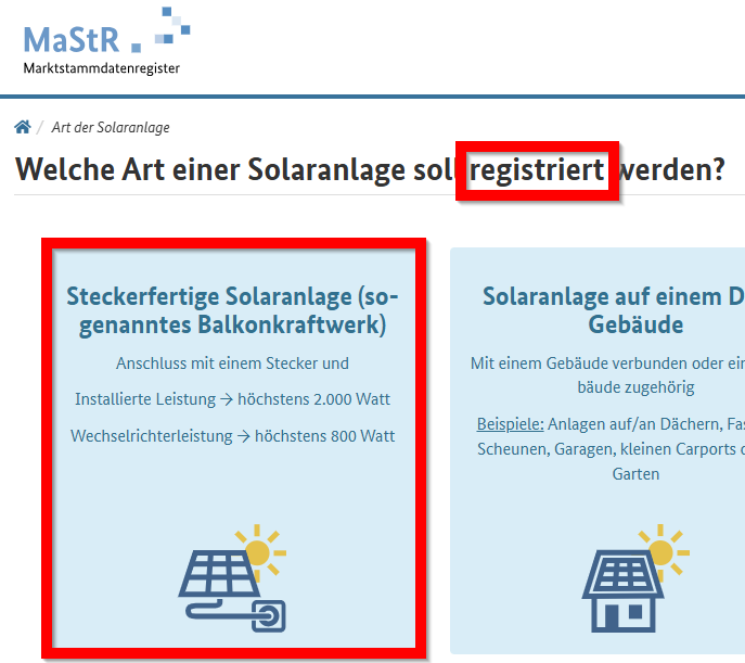

@Arne Nur melden, nicht anmelden.
Das ist schon ein Unterschied.
Genaugenommen: Registrieren ;)
Was neu ist, dass man gleich einen Speicher mit registrieren kann. Das ging bis vor ein paar Wochen nicht so einfach in einem Rutsch.
Reaktionen: Renegade334
